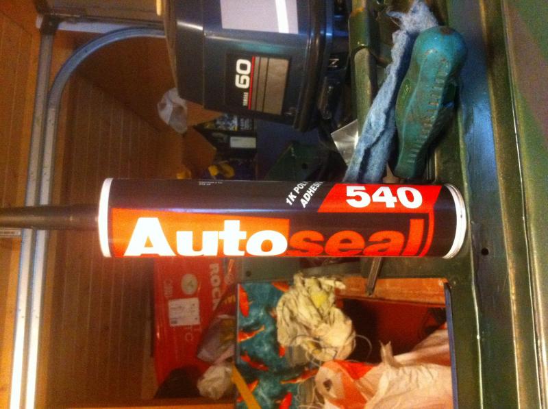

Все данные у него хороши, за исключением того, что он боится высоких температур, т.к. он на основе битума... имхо может на солнышке потЕчь, и не крАсится :( ...
з.ы. НОВОЛ ГРАВИТ 630 пОльзуй :good:

Ни хрена себе этот новал стоит 1000((( интересно сколько уйдет на всю рамку?

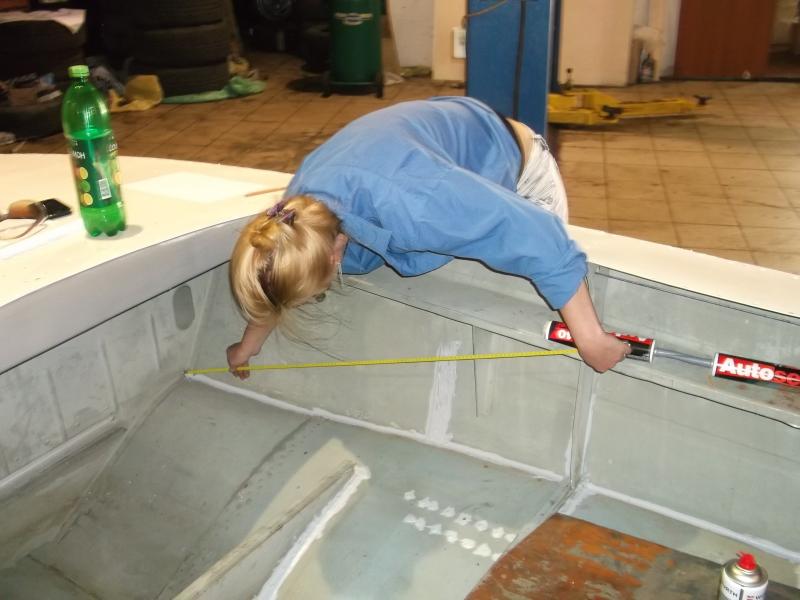

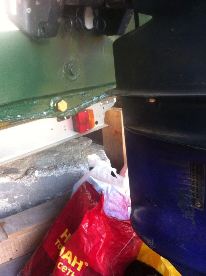

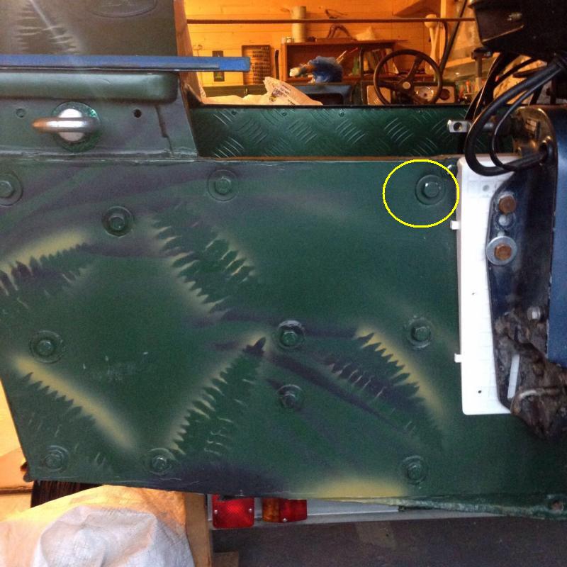

Подскажите где лучше сделать усиление транца. Думал вместа нижних болтов на моторе
Михаил е53
26.06.2015
141
Михаил е53
Альбатрос 550 HT
Mercury 80
Герметик купил такой, новола небыло.
Тут :yes:

тоже брали такой герметик в Автопилоте,очень понравился.

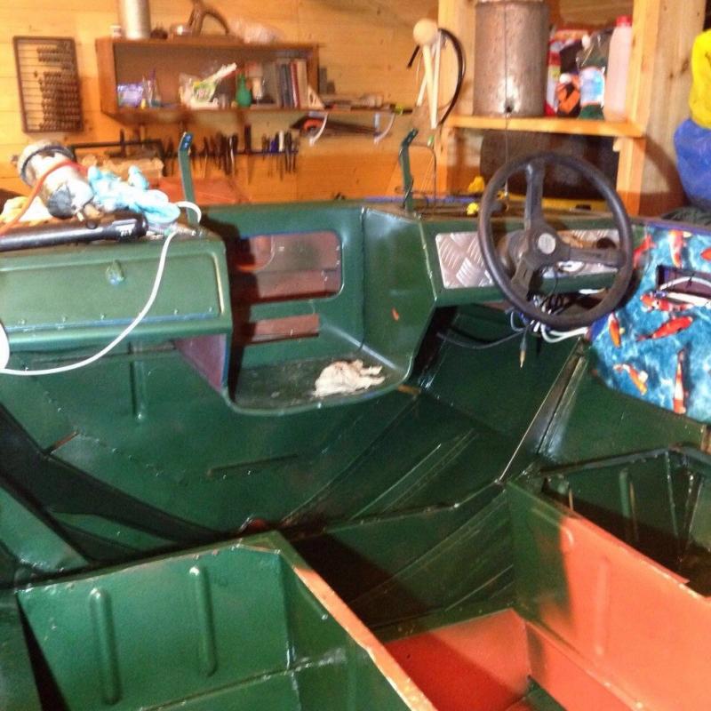

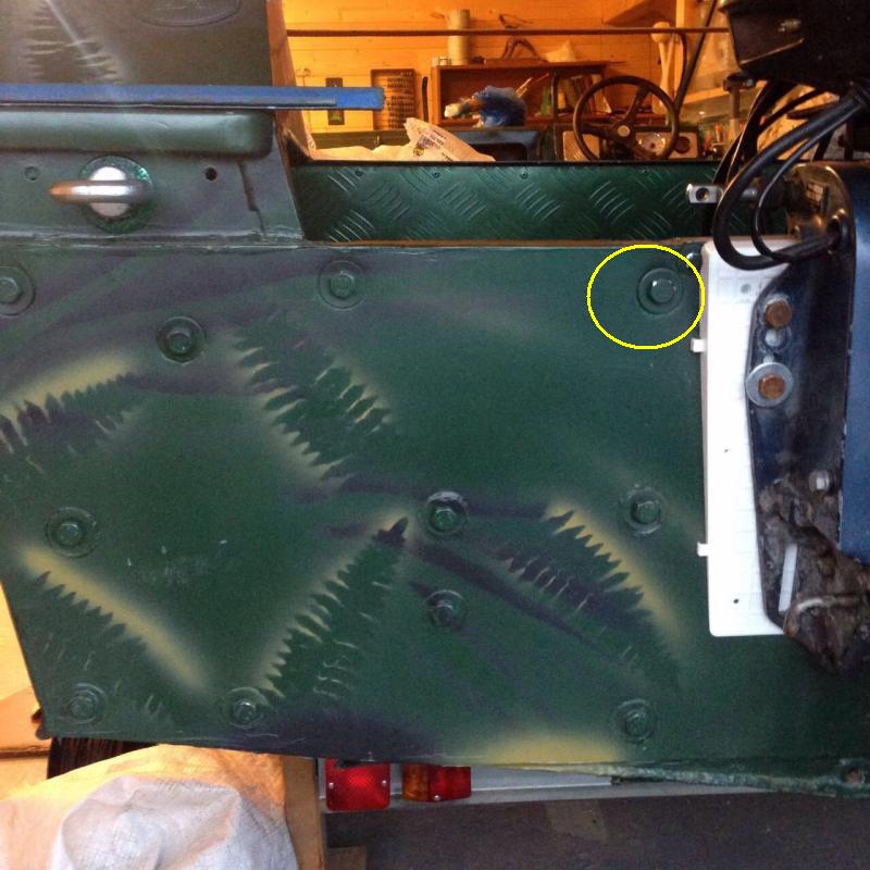

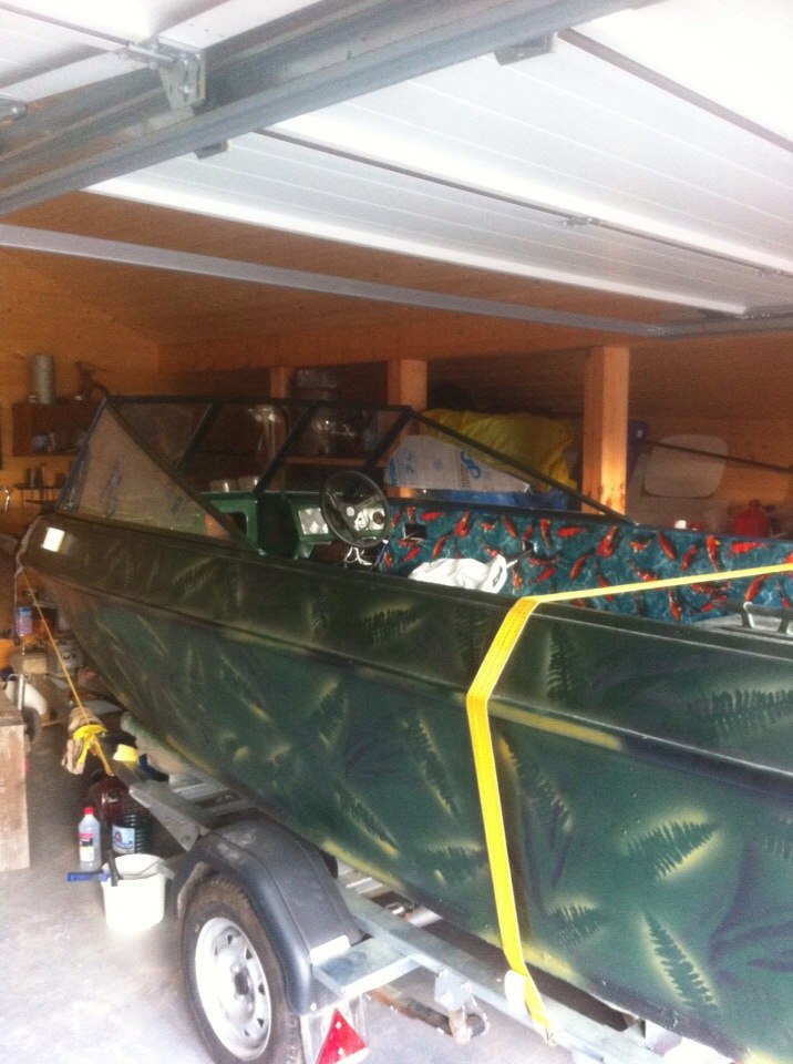

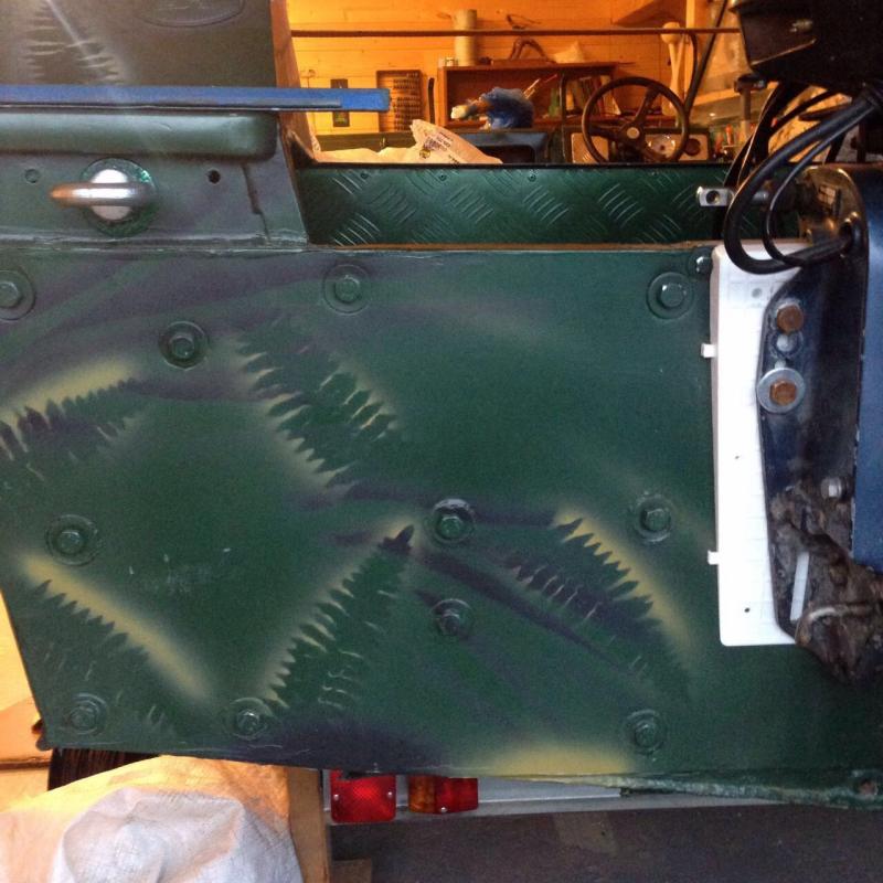

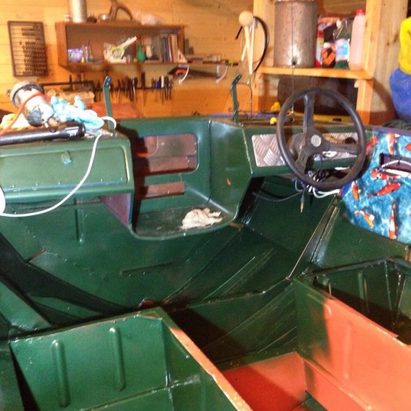

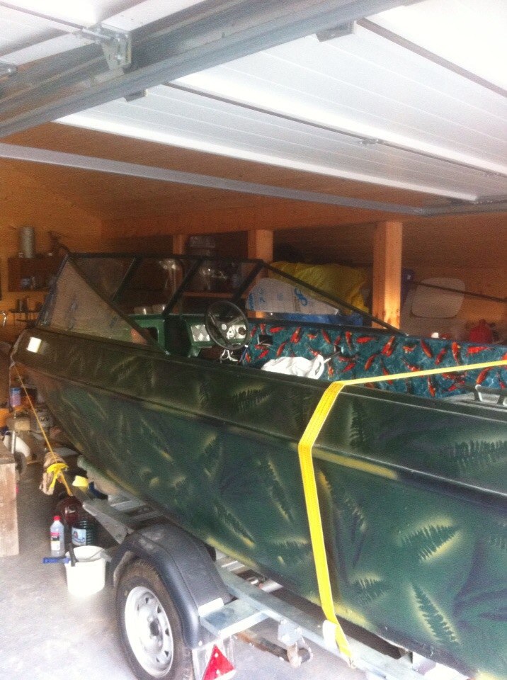

Долго не писал, новостей мало но есть. Как-то приехав на дачу, зайдя в гараж, психанул и разобрал под покраску внутрянку. Покраска прошла успешно))) заодно поставил рамку на место. Ну и потихоньку начал собирать все остальные мелочи. Заказал у токаря сливную пробку. Прогнал резьбу, примерил все подошло)))) После сборки проверю водой.
Есть еще вопрос, при установке машинки заметил, что ключ вытаскивается только при старте мотора. Подскажите как должно быть? Или готовится к замене личинки? Посмотрел в инете, цены атассссссс 8500( посмотрел универсальные, дешевле. Но тут сразу возникает вопрос, как правильно подключить, чтобы работал зуммер, и все остальное?

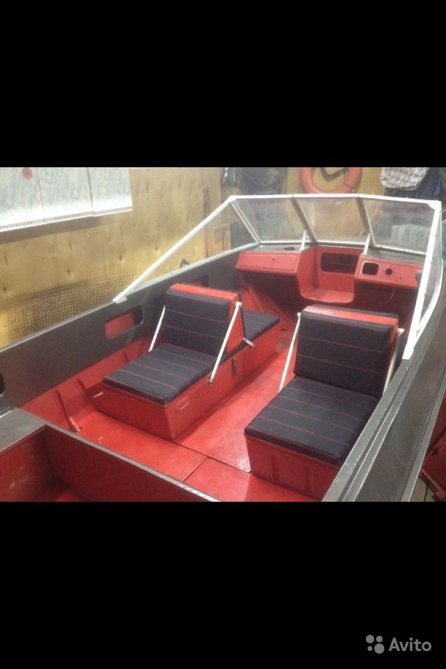

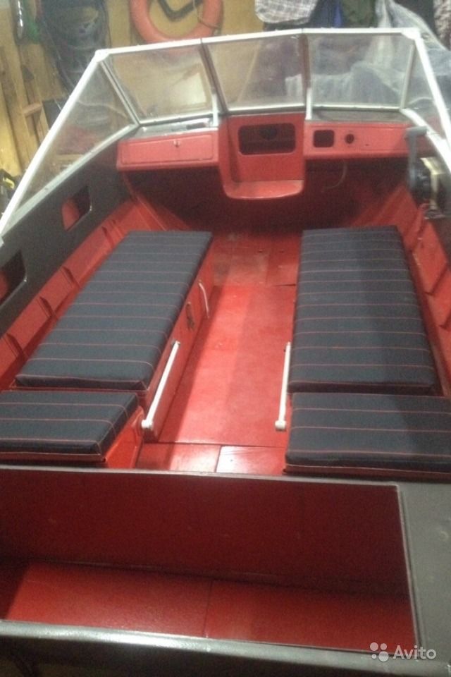

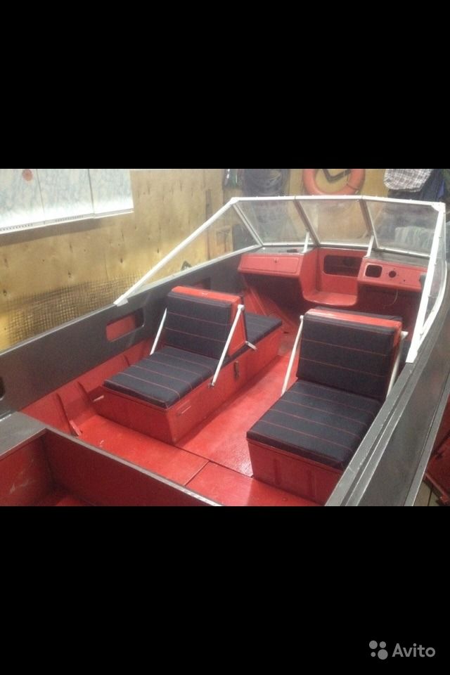

Может видел кто в продаже штатные сидухи, или у кого есть размеры?
Блин, а идея то офигенная :good: на Сарепта надо покумекать как пристрОить :yes:

Походу никто не видел и не слышал про штатные сидухи(((

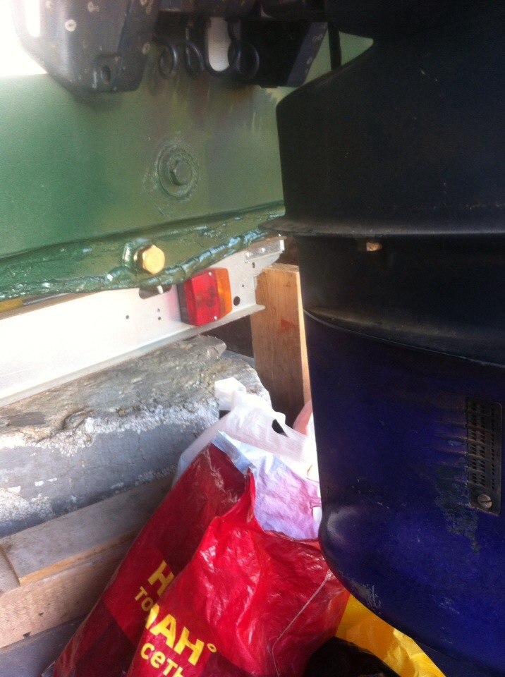

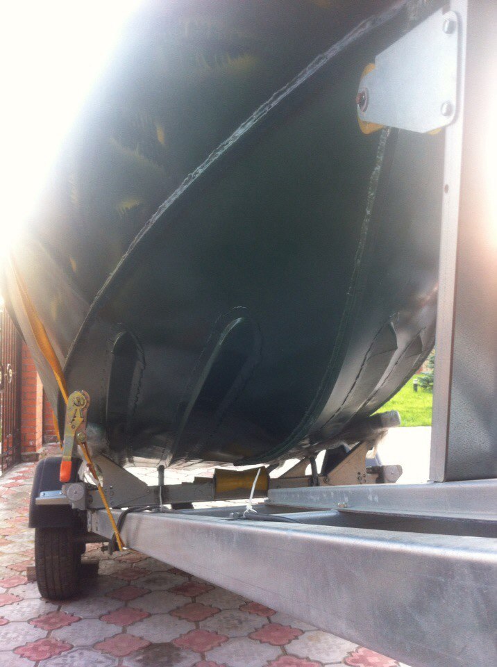

Кстати наткнулся тут на описание, и понял что у меня правильные реданы. По шильде, 08.79. №254. И когда рамку перебирал, там тот же номер увидел. Доволен)))
9 560
4 780
:unknown: А сстесняюсь спросить.Правильные ,это как? :?
Михаил е53
26.06.2015
141
Михаил е53
Альбатрос 550 HT
Mercury 80
Да кто его знает, сам не в курсах. Но пишут? что не правильные это просто уголки приваренные- я так понял......
9 560
4 780
:| А у тебя какие?
9 560
4 780
:) Понятненько!Спасибо.
11 778
5 284
Пихай в него как можно больше пористого материала для достижения непотопляемости,за свою бытность не помню не одного крым3 который в волгограде не тонул.(правильные реданы и неправильные.....при дильфине или на волнах отрывает любые)

Походу спинки и держатели придется самому кроить, :? размеров походу никто не даст :shock:
