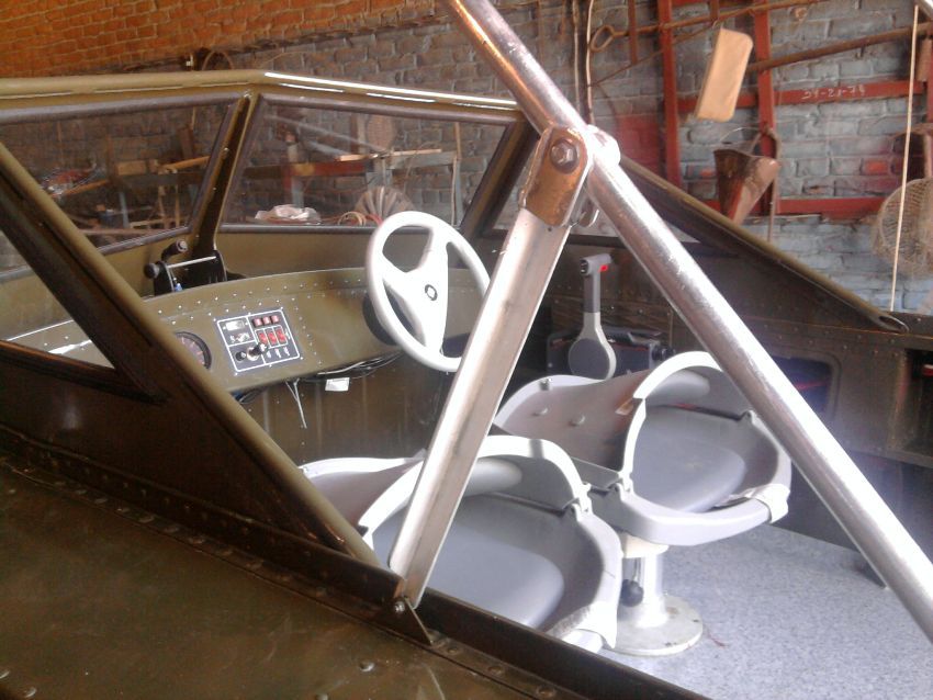

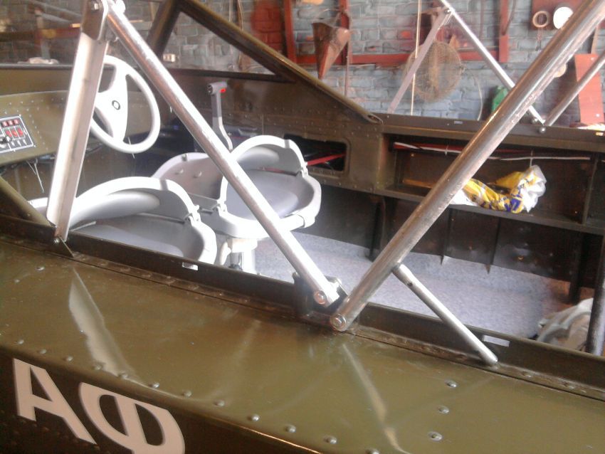

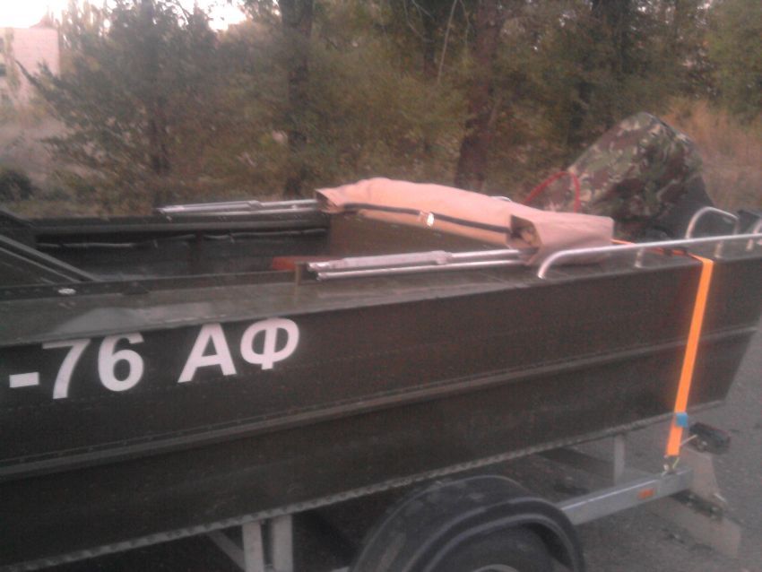

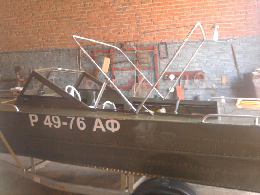

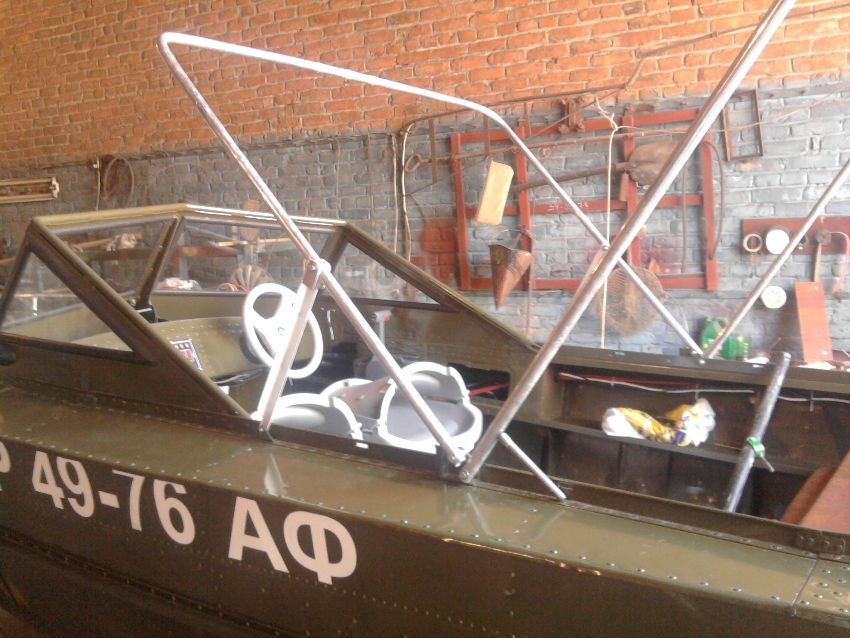

Привет ребята! Вот изготовил новые дуги для тента. уже месяц жду очереди на шитье тента, на следующей недели отвезу катер.
911

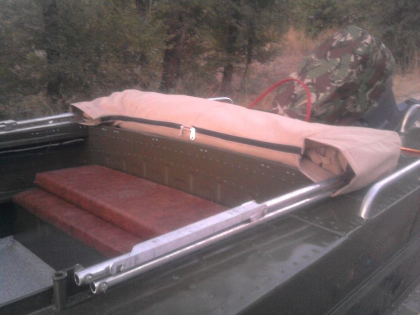

Хорошо вырисовывается,высота нормальная,ходить спокойно можно будет!Sparco один вопрос: Не будут ли дуги в "походном" положении мешать доступу в кормовой багажник? Может поразмыслить как сделать дуги "раздвижными" например при помощи зажимных цанг,и укладывать их на "штатное" "проговское" место.Геморойчик конечно,но зато на мой взгляд поудобнее,и "ходовой" вариант можно придумать как в ветер опускать и фиксировать тент пониже чтоб не парусил сильно :D .
11 083
4 855
я б еще на корму растяжечку поставил.чтоб можно было жарким летним днём тент по периметру отстегнуть,закатать и сидеть под козырьком со всех сторон обдуваемый ветром.
Да, действительно в собраном виде дуги с тентом ложатся на открывающийся отсекё, но по другому никак, впринципе я не парюсь по этому поводу, приподнял дуги и открыл

А если связать таким же уголком -" крючком" из нутри обе стойки между собой ? При откидывании на стоянке назад как раз должно получиться типа навеса над задним сидением, и упор второй стойки можно не ставить.
11 083
4 855
можно только при условии что будет стоять задний упор и дуги можно сложить в один изгиб,вокруг дуг обвернуть весь тент,зачехлить всё это дело чехлом ,и оставить в виде дуги,не надо замарачиваться куда прятать тент,да и вид совсем другой у катера?
как вам такой продход?
Вот эта идея неплохая, когда будет тент можно подумать ;)

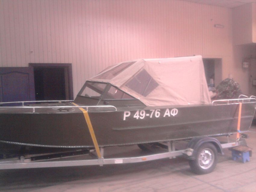

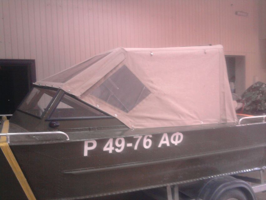

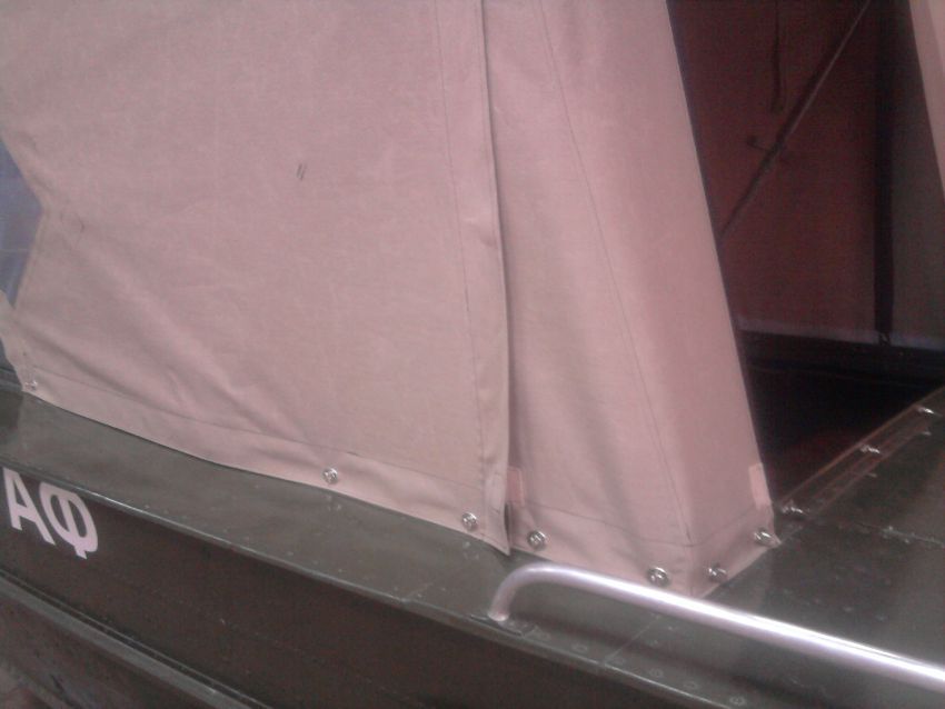

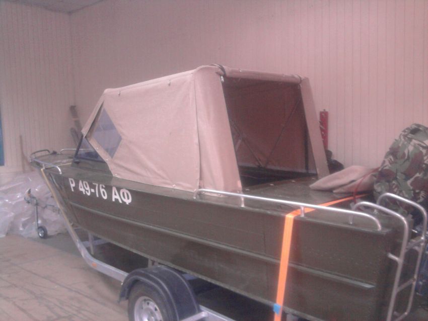

Привет ребята!!! Вот пошили наконец то тент на мой катер. Мне очень нравится. Качество материала и работы супер. А как там на ходу будет, скоро проверим. Открытие охоты 24 сентября!!! ;)
911
Да,качество "люкс" , действительно не жаль заплаченых денег! Крепления надёжные,но без тента (лично для меня) это - "ёжик" ;) .....( наверно будет не совсем комфортно в плане травмоопасности,всё же из одежды - очки,да плавки....) :D .

Дим, иногда только очки,там если только дужкой зацепишся :D Sparco095 лодка просто "УХХХ", красава. И вопросик: трубки сам гнул? Если сам, поделись опытом.
Нет, не сам. Дуги заказывал.
