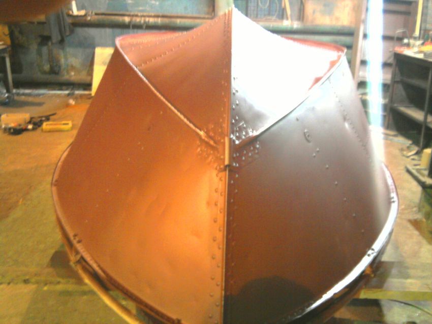

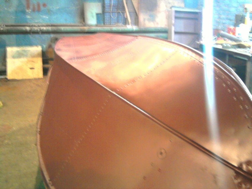

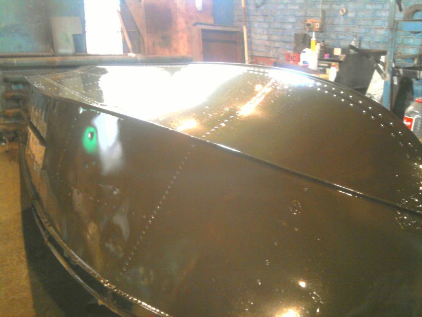

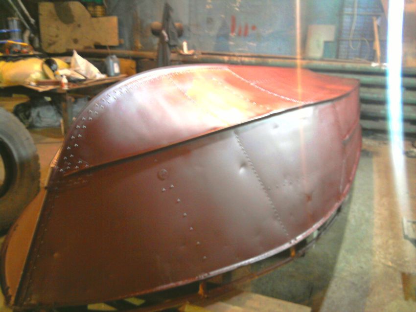

Процесс продолжается! ;)

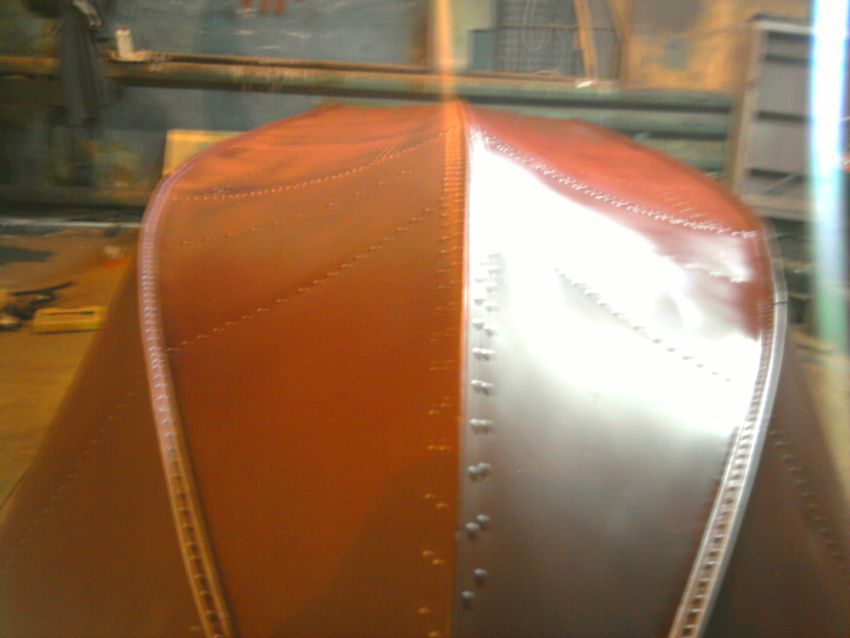

Прогрунтовал двухкомпанентным эпоксидным грунтом.
Sparco095
16.02.2011
227
30
Астрахань
Прогресс-2-limited (модернизированный)
YAMAHA 55 BETL

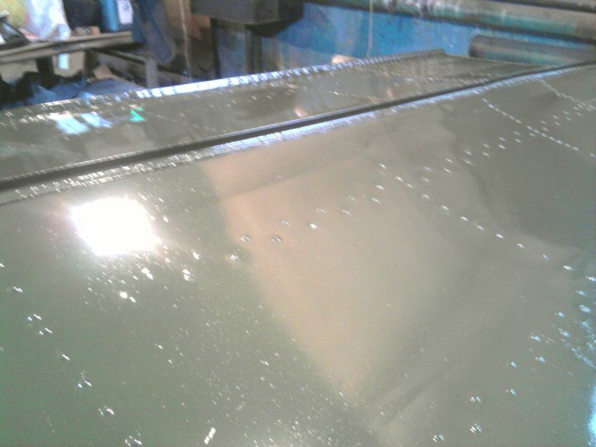

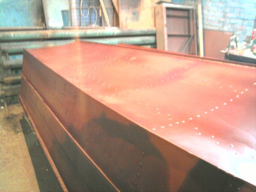

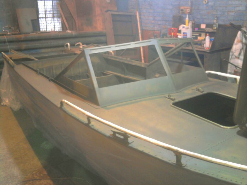

Далее через сутки окраска автоэмалью МОБИХЕЛ (Хаки)

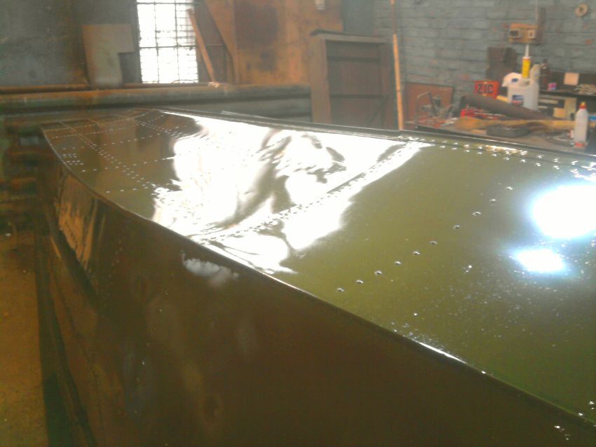

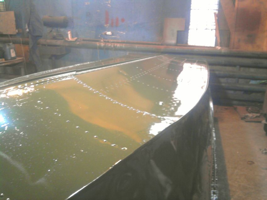

Краска высохла! Завтра буду переворачивать и вперед.......работа продолжается....... ;)
лесник
20.03.2011

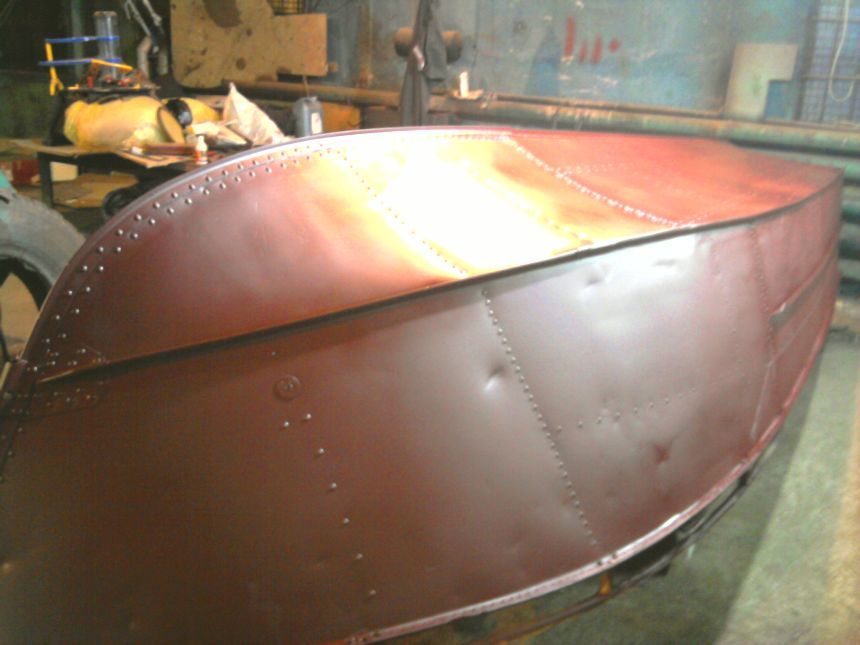

Добротно! Только вмятинки на корпусе портят весь вид,хотя точно знаю что можно зашпаклевать ,и судя по форштевню, корпус не грел свое брюхо на стапелях.После окраски все косяки будет видно ,вдруг разонравиться? Если уже затеян грандиозный тюних то надо делать по уму,чтобы при продаже не было придирок,всяко бывает ожидаешь лучшего,а бывает как всегда.

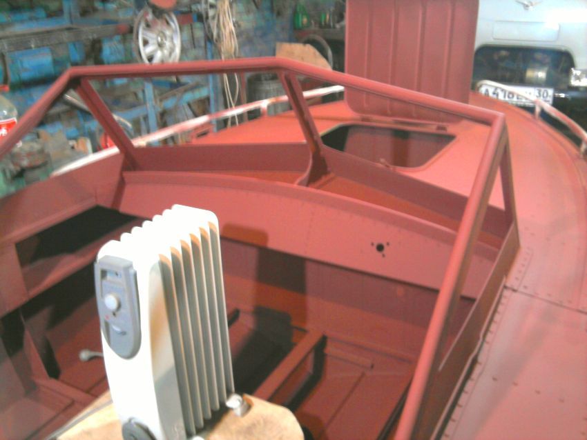

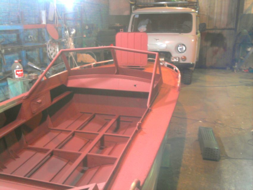

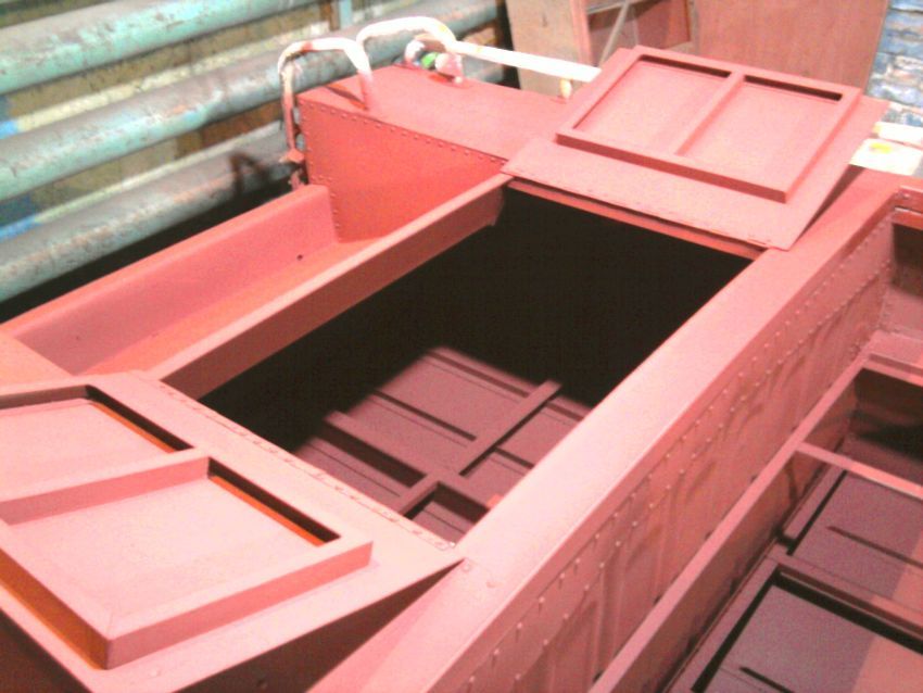

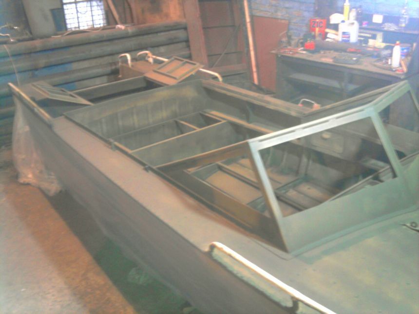

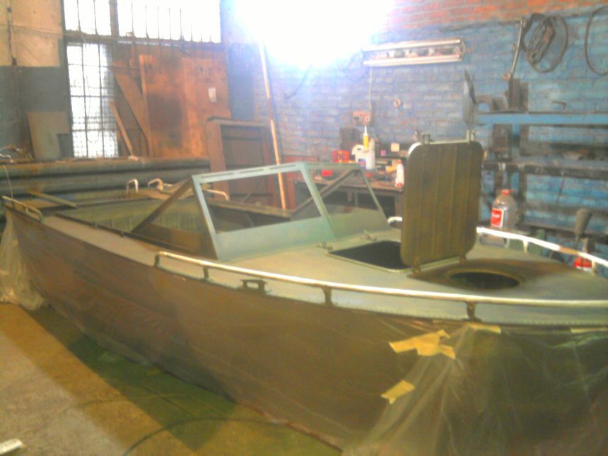

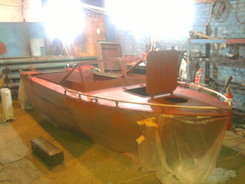

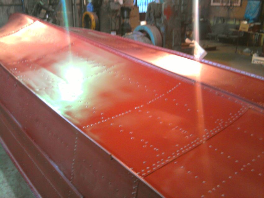

Далее переворачиваем заклееваем борта и днище, и вперед!!! ;)

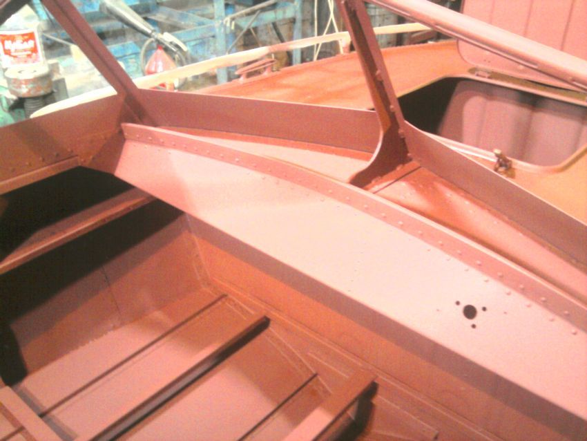

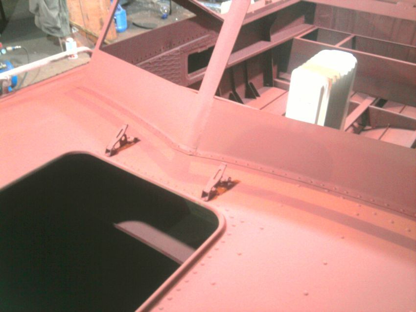

Кислотный грунт ВЛ-02. Когда грунтовал кокпит, особенно внутри бомболюка и ящиков, чуть не помер, бля.... Надышался до рыгачки. На все ушло 5 часов. Отпаивался дома молоком.
Даже респиратор не помог, хотя без него точно бы кончился....!
ctljd
14.03.2011
705
76 регион
starcraft starfire 19
Спарко распиратор от пыли --купи полумаску от 3М или другого бренда для маляров----ЗДОРОВЬЕ НЕ КУПИШЬ----по маске{цена вопроса 1500}.и воздух в легкие почище пойдет и кислота зубы не тронет. ;)

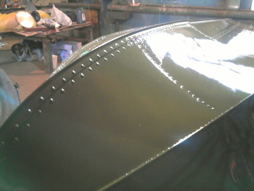

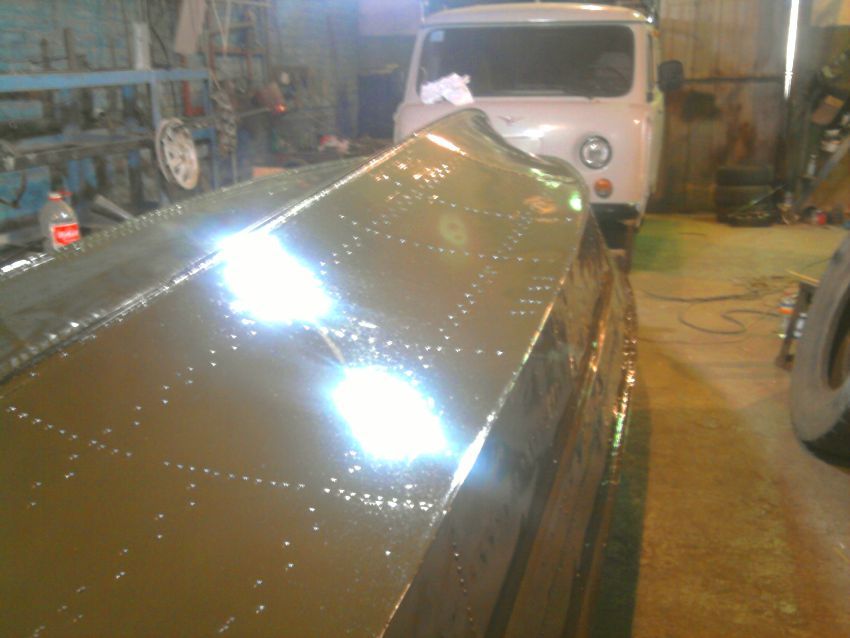

Вчера покрасил Эмалью ХС-436. Далее, последний слой будет автоэмаль МОБИХЕЛ (Хакки).
