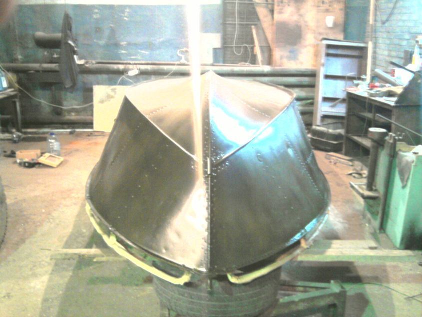

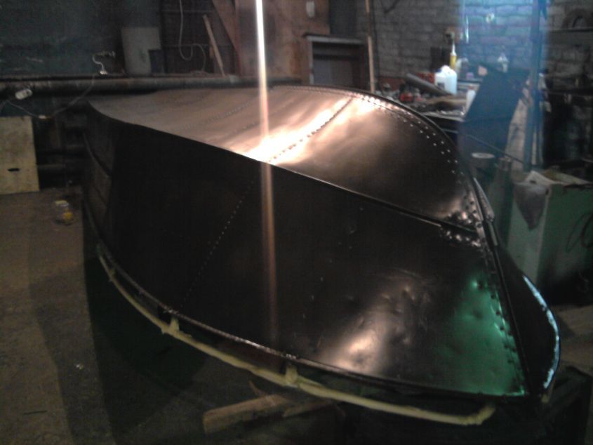

Cпасибо большое за поддержку.Сегодня начал красить днище.Отмытое прошел скотчбрайтом с 646 потом для верности прошел машинкой с мет щеткой по всей поверхности протер все обезжиром.Кислотник Боди 960 развел в проп как нужно но разбавлять не стал ничем потому как не знаю нужного разбавителя.Дюза стандарт САТА 1.4.Прошел один хороший слой чтобы укрыло все(толщину сказать не могу)но на мой взгляд немного толстовато надо пожиже.Выждал порядка35 40 мин пошел попробывал ноготь снимает кислотник тоненькой пленкой с усилием но снимает это напрягло подождал еще минут десять после чего нанес акриловый грунт шпаклевку Студио жиденько слоечка полтора после по мокрому навалил вики(материал бюджетный по желанию клиента)Жопой чую что то не так а что не знаю.Будет ли адгезия?Или смыть пока не встало все окончательно.Напрягает хреновая адгезия кислотника.Если не утомил подскажите.Прошу прощения у модераторов за разговор не по теме.

Если честно то незнаю материала Студио но все вроде верно только вопрос по толщине я ведь писал на грани видимости на то что наносишь тоесть корпус 5к на просвет ВИДЕН это и будет 10-15 микрон .Думаю в твоем случае величина кислот чуть выше таковы и последсвия подрыв на основе но это не критично поверь наслово БОДИ так и работает об этом тоже писал на впадинах и подштамповках и выямках образуется скопления которые долго сохнут .....точно долго=====но ты добавил выдержки и частично решил проблему вопрос в том через сколько из ВИНИЛА выйдет раствор----положил тоньше былобы скорей.На пластиках порой до 4 дней идет шкурой на подрыв а потом встает и все оккей.Вот только одного не могу понять ЗАЧЕМ использовал грунт не того производителя что и праймер ?По вике скажу пусть и дешево но точно постоит.Подожди смывать силер это не грунт шпатлевка {грунт преднозначенный для нанесения в версии мокрый на мокрый }но не стоит его всегда покупать ДОРОГО берешь грунт 2к любой из одной линейки мат и добавляешь 50% лака или краски акр .тогоже производителя-- затем укрой в 2 слоя цвета .{а вот здесь все что хочешь }и все встает в течении 24-40 часов.Так что отчаиватся рано выжди время P{сказать сколько немогу так как сказал что не знаю твоего материала }а смыть всегда успеешь винил под 647 сам так и тает шубой --------подожди должно встать .А прикинь на кислоте бы был эпокс =========все полная бы жо ----а.Скинь ссылочку на свой материал или полное название его и производителя.Вопрос еще такой а ФЛЕКС добавил ?По тех все в норме вопрос открытый ВРЕМЯ И СОВМЕСТИМОСТЬ МАТЕРИАЛОВ а так все должно встать со временем.Пиши что и как ?

Добрый вечер.Утром увидел плоды...Красил матовой викой(хаки).Половина поверхности матовая и практически сухая а половина в разводах пятнах и сырая абсолютно.Особенно в раковинах от коррозии стоят лужицы.Явно всплыл кислотник.После перекрытия акриловым грунтом никаких пятен не проявилось побный эффект когда кладешь краску по сырому грунту но акрил был выдержен правильно и в обычных условиях(без кислотника)все было бы гут.Думаю что слишком толстый слой.Пыхнул печку до 60 градусов.Матовые просохшие пятна встали практически в стекло блестящие поматовели но остались липкими.Дойдут ли они?Если дойдут то внешний вид сделаю еще одной покраской Места где краска встала прекрасно держатся краска поддается а грунт с металла не сдерешь.Еще раз спасибо за внимание

Смотри пост выше я же писал из минусов долго сохнет.А так нечего страшного финил повстанет и акрил подсхотнет по времени сказать немогу но без сушки думаю денька 3.....Чем ВИКУ матировал и какой ФЛЕКС добавлял?.Будешь борта крыть слой по просвету примерно как 1 тонкий у базы и непереливай-боди этого нелюбит.Что ссылку не кинул на твой грунт????А по боди помнится есть у них такой 300 в нем вроде и флекс вкачен -для пластиков подходит -что его не ложишь?.Давай удачи все крась должно быть все хорошо.P|S через эпокс и быстрей и без нервов. ;)А всетаки ты молодец надо иметь смелость и честность чтобы говорить о своих проблемах и вопросах --порой все молчат и наступают на грабли неговоря некому и нечего. :?:
