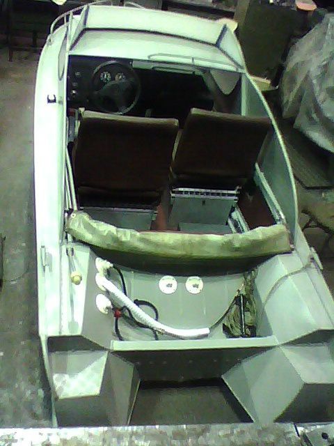

уважаемый у вас какая лодка?фото можите выложить?проект интересен

Sparco095, судя по фото машина у тебя японец. Прочитав то, что ты сообщил, я в недоумении - почему ты купил новую иномарку, а не занялся тюнингом классического ВАЗа/ГАЗа/Москвича?
У меня Обь первого выпуска (под 20 лошадей) с В30 и она 2 раза в осенние шторма спасала мне жизнь , когда разбивались и тонули Казанки 5, Днепры и Прогрессы (Новосибирское водохранилище/Обское море). А ты сгородил корыто которое, если заглохнет мотор, и носом на волну то не повернещь. И кстати, не зыбудь заказать/купить 5 сильный запасной мотор, а свободное пространство в бортах и носу забей пенопластом.
За деньги, которые ты впалил в переделку, можно было найти Казанку 5 с выносным транцем и поставить на нее 2цил 2т Suzuki 40.
Так как все сказанное выше: обводы, рысканье, дельфинирование, оверкиль справедливо (почему то ни кто не упомянул про вес снаряженного судна) - будь готов к разочарованиям.

Хорошо СПИШЕМ на возрастное НО и я немолод 30сезонов на воде тоже срок и хорошо БЕЗ ОБИД.====.японцы говорят ОШИБКА КОТОРУЮ МОЖНО ИСПРАВИТЬ НЕОШИБКА.....А по теме если интересно то что знаю то тем и поделюсь спрашивайте что непонятно но думаю постом выше уже все подробно изложил но это с моей колокольни понятно.Так что в новой ветке или сдесь пересечемся. ;)

Во первых, Ямаха-5 у меня уже есть. Во вторых, конечно это немного не то что я хотел, когда искал себе лодку под модернизацию, то искал Южанку-2, Казанку 5-М4, Прогресс-4, но в хорошем состоянии найти не удалось, все попадались ушатанные. А Крым и Обь как вариант вообще не рассматривал, т.к. это плоскодонки и расчитаны для езды по "эльменям" или не большим рекам в штиль. По поводу того что кто то там у тебя разбивался и тонул на Казанки 5, Днепры и Прогрессы, скорее всего это произошло по пьяни либо разъе...айства. С дури, как говорится можно и ...уй сломать.
Все остальное это кому что нравится, Казанка с выносным транцем вообще не вариант......

А лично мне нравится что человек делает и сделано класно и эстетично по крайне мере судить о том что и как будет на воде преждевременно ПОКАЖУТ ходовые испытания.я НЕСОГЛАСЕН лишь с оним ====что казань с выносом невариант.Считаю что 2м самая мореходная из обсуждаемых и незаслуженно обвинена как не вариант.

Ну так значит народ ,который управлял этими лодками,просто не умел ездить.Или без мозгов...Днепра утопить это нужно скорее всего ломом днище пробить в нескольких местах и баки плавучести выкинуть.

сделано на 5+ но в хорошую волну-"мегаутюг"

По поводу Казанки-2 с выносным транцем не вариант, это я для себя решил (я же говорю кому что нравится). Выносной транец мне вообще не нравится, как то не надежен помоему под хороший мотор, даже если и взял бы все равно отрезал бы его. А по поводу хорошей волны, я думаю что на любой СССРовской лодке будет жопа. Так что прорвемся. То что у меня получается мне нравится, как спущу на воду, испытания проведу, будет видно. Пока катер зачищен весь щетками и нождачкой, закуплен грунт (2 вида): ВЛ-02 (первый слой), и на эпоксидной основе (второй слой). Ждем потепления. Как будет температура наружного воздуха + 10 +15 градусов начну грунтовать (судя по прогнозу недели через две).
