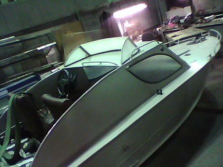

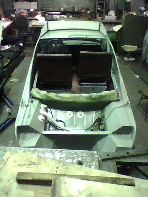

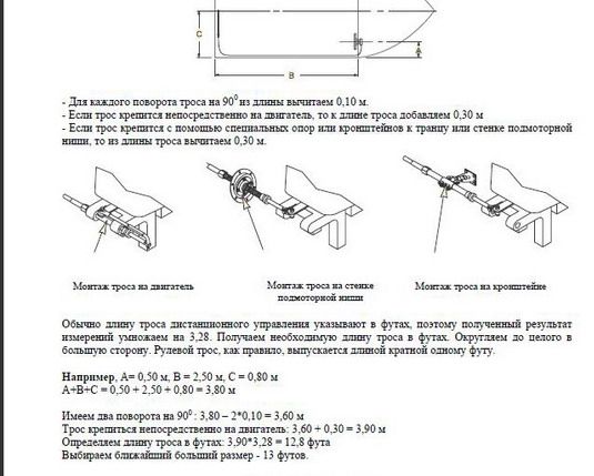

Господа модномоторники, подскажите пожалуйста, не короткий ли трос от рулевого редуктора я поставил??? Что то я в сомнениях. Посмотрите на фотографиях выше! На каком уровне по отношению к середине транса должен заканчиваться трос?
ИгорьД
15.04.2010
109
Тюменская обл. ХМАО г.Покачи
Привет Sparco095! Гайка на тросе будет наварачиваться на движок. Так как сейчас он стоит, то не хватает примерно сантиметров 10. Если подтяуть не откуда, то нужно чтото думать...

Несколько месяцев назад я закончил тюнинг своего Прогресса-4, в чем-то мои идеи схожи с Вашими.
молибога
09.01.2011
23
Кормовая центровка-пост ДУ расположен в районе миделя,круговой обзор в любую погоду.

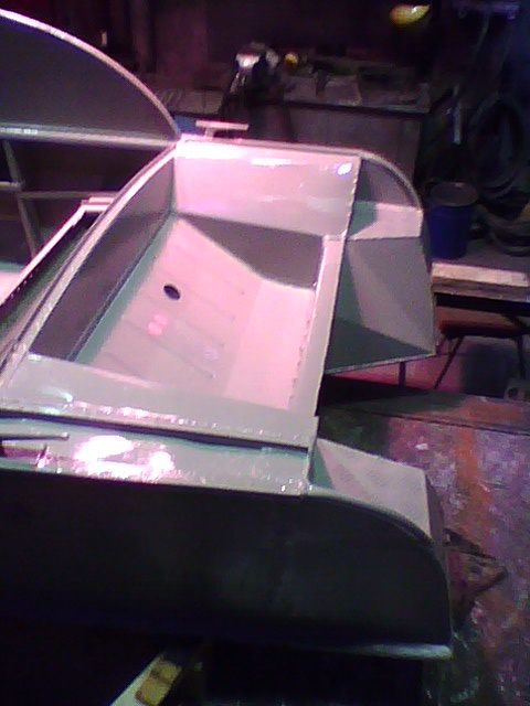

Ох, мужики, зря вы днище удлиняете. Длинное днище больше на воде ложится, Прог и так носом при 50ти рыть начинает, а тут ещё длиннее сделано. Он же теперь ляжет и при 40ка кмч. И на глисс при 15ти кмч выскочит. У Молибога хоть 4ка и пост назад вынес, а вот с п2 зря ты так. Я уж это говорил тебе на другом форуме. Повторюсь, делай теперь реданы, надо морду поднимать. На Баркасе "Доберман" есть такой, п2м+Сич40. он сделал, говорит эффект есть. Не сложно, гораздо проще уже сделанной работы. Тем более такие клёпальщики замечательные, редко где увидишь такую аккуратную профессиональную клёпку. Мне нравится.

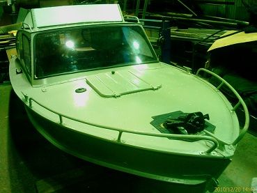

А вот скажи мне, зачем ПРог4 удлинять? Ну смысл каков? Лучше бы с корозией поборолся, да заклёпочки попроклёпывал! Да лобовушку просиликонил с новыми стеклами из плестигласа! А так, мальчишество одно!

Ну не знаю, каждому свое. А лобовое я и так весной ставить буду новое, с калиткой и с длинными боковушками, еще тент новый поставлю. А корозии пока не наблюдается, заклепки не текут.

Привет, привет. Ну как тебе сказать, мотора пока нет, обещают в апреле. Но чувствую нужно будет менять трос. Вытянуть его у меня получилось еще на 15 см. Т.е. визуально его должно хватить, но трос получается внатяг. Два угла по диагонали, на корме в рецессе допустим его не видно, а вот в углу приборной пенели и бортом трос срезал угол. Не красиво.... :cry:
