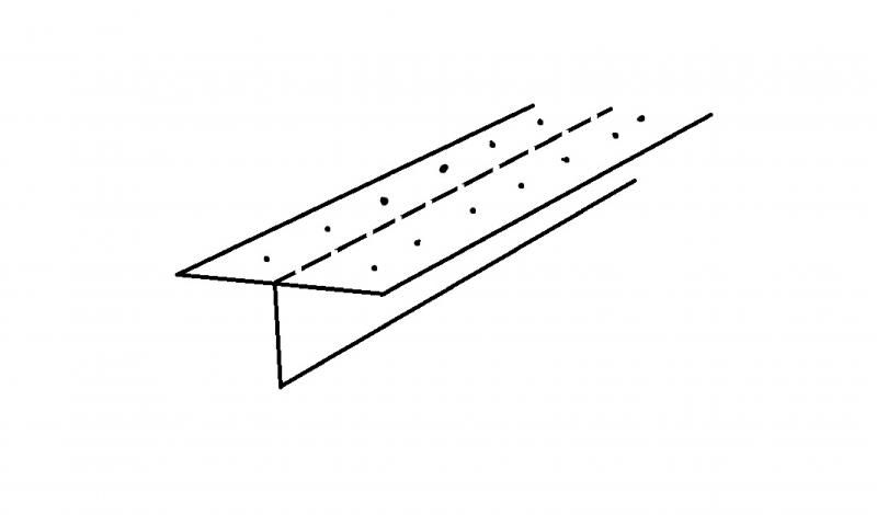

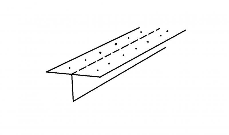

а если на гидрошайбы использовать тавр вместо уголка и клепать с обеих сторон, по крепче же должно быть, а то чёто напугали меня что отваливаются они на волне

Не отвалятся, если правильно заклепать(в смысле правильными заклепками), а тавр ты не выгнешь по профилю днища :nea:

клёпки не вытяжные однозначно и не амг, дюралевые 5х12 я думаю или 4х12 с компенсатором, с шагом 30мм, не могу найти уголок 30х30х2

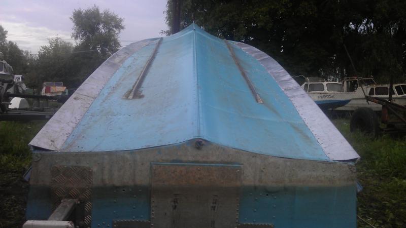

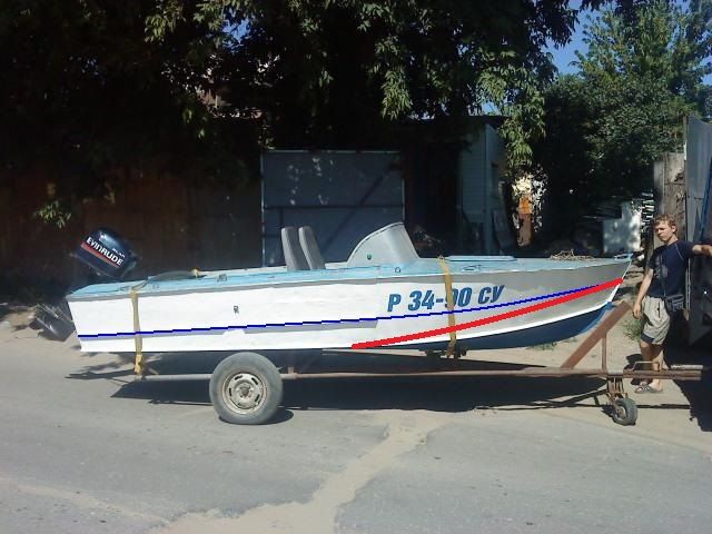

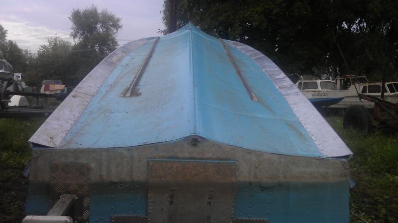

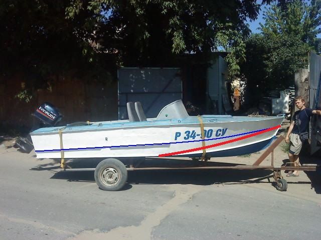

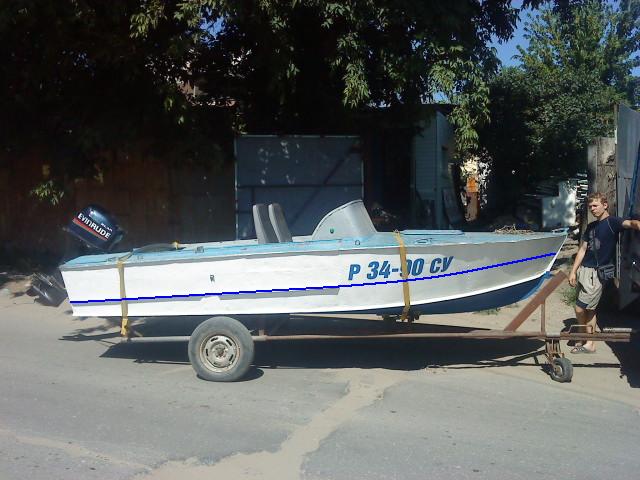

Всем привет!!! вчера вечерком темку смотрел как на проге скулу закрывают накладкой все в восторге в итоге, а чё они её ваще не срезали??? чёто разговор был об этом, но быстро сменился, что будет если скулу срезать и на это место уголок налепить 50х50х2 к примеру???
Самый первый Прогресс был вообще без скул, как Казанка-Метла, и с коротенькими реданами-гидрошайбами:
ИМХО лучше просто отогнуть скулы "а, ля Прогресс-4" на отрезке "крепления колес - транец" и фсё... проще, быстрее, явно действенно :yes:

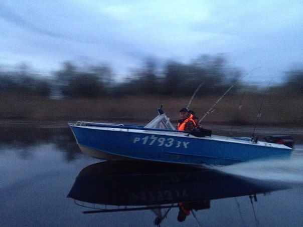

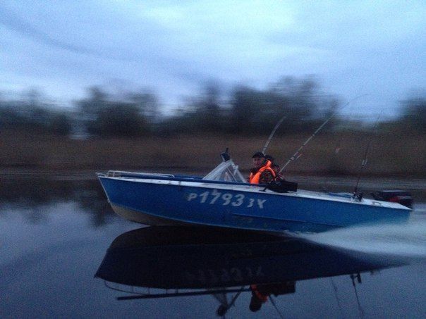

Вот вчерашнее фото без гидрошайб, с отогнутой скулой... Моторчик 2Т 25 л.с. вдвоем + 100 - 150 кг груза (бензин, 2 акб, сумки рюкзаки..,) скорость по навигатору по гладкой воде 44 км/ч, по волне на озере 39-41.
Решать вам..
:good: :?

На волге частенько волна, скулы отогнул, я всё боюсь брызг, гидрошайбы однозначно ставить буду, была мысль с реданом поперечным но чё то гемора много, буду ставить мотор в 60 сил, а с ним он начнёт копать, зима длинная и я всё готовлюсь к закрытию навигации чтоб что то начать делать, вот и выясняю пока что как на след сезон устранить все недостатки

дерзай.. дырявь лодку.. А г.ш. проблемы брызг не решат.. (мой опыт, печальный.. писал выше) Нос у Прога не роет волну на капот из-за его тупизны (носа), а поднимает лодку вверх при ударе о попутную волну. Так может подумать об отсекателях воды в сторону от лодки?
С мотором в 60 кб перепрыгнешь с гребня на гребень! :yes: :hahaha:

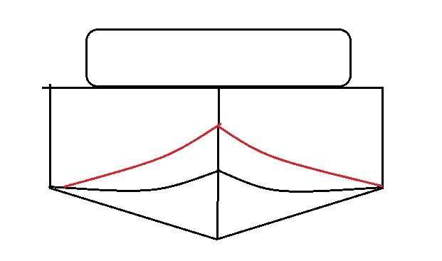

Ты имеешь ввиду отсекатель то что зарисовал???

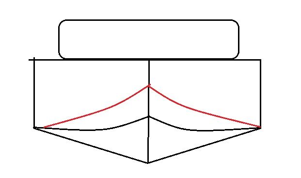

А если вот так из уголка вместо г.ш. ?
  • 13,8 КБ Просмотры: 1 005
ИМХО тогда уж лучше так, соединив с бортовыми(на свой Прог рисовал :) ):

Паш была такая идея смешной прог получается, сказал братишке он мне чё за глупость, про скулы конечно тоже самое говорил. Если не у меня одного такая мысль то это что то значит

Если долго мучиться - что-нибудь получится. :) Вариант Димы мне понравился :yes:

А мне почемуто кажется так эффективнее будет!!!

от зарывания в попутную всмысле, вариант Димы повторяет обвод родной скулы, а этот вариант даст угол по выше может по шустрее вытаскивать будет???? :? :? :?

Может быть... По теории так, а вот как будет на практике?. Надо пробовать!

Это уже похоже на Прогресс 4

Обводы все равно сохранятся второго, как ни крути..
Дык,четвертый брызгается меньше! :?
четвертый ваще не брызгается изза своих обводов, а тут только брызгоотбойники теоретические :lol:

уголок туда лепить наверно уже 50х50 или 40х40, надо померить скулу!!!
