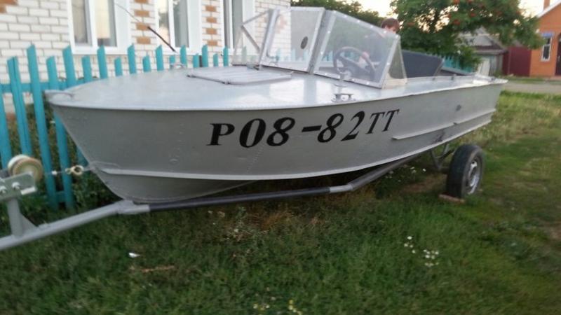

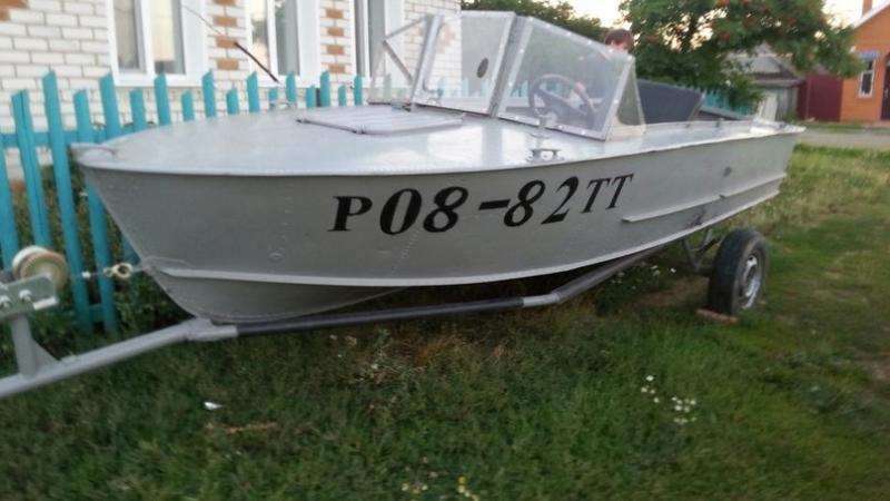

Теперь я с вами! Сбылась мечта детства!

Николай Поздравляю с присоединением к славному семейству водномоторников!!! Твой Прог-2 на сколько могу судить по фото такого качества - Куйбышевский - правильный :good: ... ну и Добро пожаловать на форум!! конечно :yes:

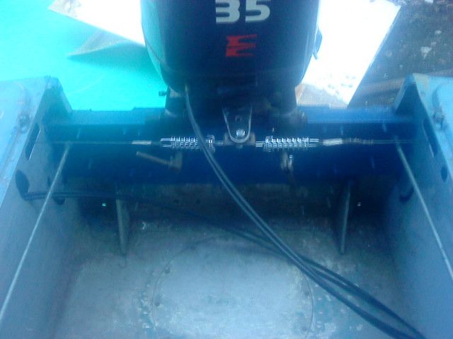

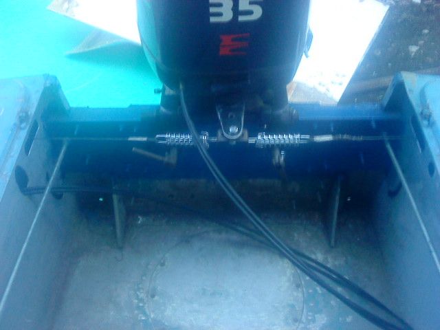

Спасибо, вопрос небольшой на рулевых тросах у места крепления мотора пружинка с одной только стороны, это я так пологаю приведёт к тому что лодку будет тянуть в сторону???

и что значит правильный?

:) Ну это который типа носом не должен рыть. :roll:

Совсем нет, она просто демпфирует вибрацию на "холостых" и не даёт растянутся тросу при откидке мотора, ну и соответственно слететь с роликов в самый не подходящий момент ;) ... естесьно очень желательно чтобы их было две :yes:

Нет не будет тянуть
