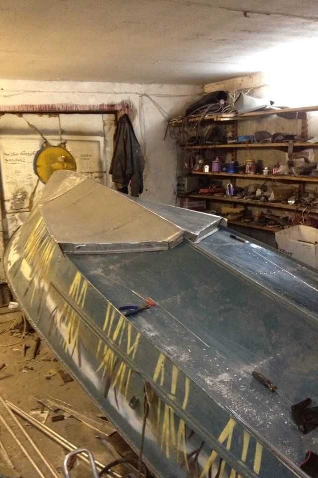

Отогнул скулу, лодка совсем по другому себя ведёт, это я считаю в первую очередь надо делать в п2. На глиссер выходит быстрее, волну встречает с поднятым носом не зарывается, если метр то да тормозит чуток, зимой начнем делать поперечный редан, вот не знаю как будет с забрызгиванием с таким тюнингом
911
Re: Теперь я с вами! Сбылась мечта детства!
Коль, а какой мотор планируешь на П-2 с поперечным реданом? С Вихрями на нем ужЕ делать будет нечего :pardon:

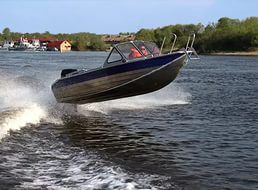

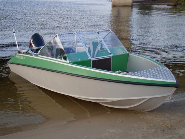

Пристраивай вот такой нос! :?
или мотор чтоб летать над волной
или брызгоотбойники химичить
Калян116рус
18.08.2015
552
162
Прогресс 2(был), Казанка 5М, Прогресс 4, Резиновая(лопнула)
Вихрь 25, 30(был) Нептун 23(был), Troll2,5, Привет22, Hangkai 40(L)
После такого прыжка прог разобьется нахер, нос какой-то стрёмный, почему про гидрошайбы забыть???

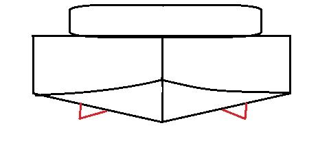

Я думаю вот от такой конструкции было бы больше пользы..
Кто что скажет7 :sorry:
911
лодочник 35 сказал(а):
...Я думаю вот от такой конструкции было бы больше пользы..
Думаю профиль реданов не измЕнит впечатления от встречной волны.
На рисунке редан очень похож на "зарОдыш" спонсОнов тримарана, а на моей Сарепте "встречка" оч хорошо чувствуется :crazy:
Дима, я не художник :hahaha: На рисунке размер великоват, действительно похоже на "сарепту".
В общем, сколько "жигу" не тюнингуй, а "мерсом" не станет.
Все равно Прогресс будет брызгаться и тупить на волне.., но до берега довезет!
