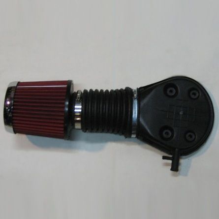

СТАС_UA сказал(а):
насчет воздухозаборника думаю от карба вывести трубкой на верх колпака и там поставить нулевик.
но из диффузора если поставить рядом ладонь немного моросит смесью и немного стремаюсь что может быть бум))
а так думаю такой воздухозаборник был бы хорош и не заливало при хорошем волнении и работал на глушитель впуска (от части) а так же колпак нормально одевался без лишних зазоров :good:
как насчет такого думаете?
Исключительно мое мнение:
1. Никаких фильтров на наших лодочных моторах не надо - мы же по воде ходим, а не по полевым дорогам, пыли у нас на воде нет, а стало быть и фильтр как таковой не нужен. Другое дело если шум от впуска уменьшить...
2. Второй камень в сторону фильтра - насухую он будет воздух пропускать, а вот если он намокнет, то он быстренько сам и скопытится и мотору дышать не даст. Кроме штормов бывают еще такие неблагоприятные условия как дождь и сильный дождь с ветром.
3. Выводить от карба сразу наверх опасно, опять же из-за угрозы затопления. Надо делать так, чтобы поток воздуха устремлялся вниз, отражался от поддона и только после этого шел в карб. При этом, так как капли воды тяжелее воздуха, они уйдут в поддон и в воду, а воздух всосет карб.
4. Одного воздухозабора мало, надо чтобы была циркуляция воздуха, если вы поставите электровытяжку в туалете, подожгете там сигарету и плотно закроете дверь, то запах там будет стоять еще долго. Но стоит слегка приоткрыть дверь или сделать небольшое окошко (для кота например), то эффективность вытяжки увеличится в разы. То есть нужен не только воздухоприток, но и воздухоотведение, желательно забор спереди, выход сзади.
5. Не стоит думать что вода будет в шторм идти сверху, она будет со всех сторон - ветер сделает свое дело, так что при прикидках вырезок и воздуховодов надо за условие брать атаку воды со всех сторон, а не только спереди, сзади или сверху
6. Не стоит делать воздуховодную трубку вплотную к карбу еще потому, что:
- чем меньше зазор, тем муторнее одевать колпак
- если зазора нет, то выплеснувшееся топливо не сможет стечь, в случае чиха мотора будет нехилый барабум (а моторы могут чихать и абсолютно исправные, да и неисправность обычно неожиданно появляется:) )
- в свое время в "КиЯ" была статейка про насадку на карбюратор, которая позволяла создать подпор воздуха и исключить протекание топлива в поддон. Так вот там было написано, что после установки этой насадки потребовалось регулировать карбюратор, ибо смесь стала чуть более богатой (вроде). Но там насадка стоит постоянно, отрегулировал один раз и ОК. А здесь, в случае плотного соединения с карбом, вы рискуете заработать редкостный головняк - с открытым капотом отрегулировали мотор, закрыли, и ... мотор начинает работать по-другому, снова открываете мотор чтобы поправить регулировку, а он тут же начинает работать как надо... И с фильтром будет та же ерунда - по мере его загрязнения от атмосферных осадков и прочих факторов, количество пропускаемого им воздуха начнет меняться, а с ним и обороты холостого хода, как минимум...
Так что лучше обычные прорези с мелкой сеткой и водоотражающие козырьки изнутри ( ну или снаружи), а на карб поставить штатную пламягасящую решетку, бывает полезной...

я полностью согласен что этому мотору воздушный фильтр не особо нужен я хочу сделать глушитель впуска а для этого надо поток повернуть хотя бы на 90 и подходит для этого нулевик
Оклей колпак снаружи шумоизоляцией, толку больше будет. намаешься ты потом с этим нулевиком, как и с любым другим фильтром на основе бумаги и картона.

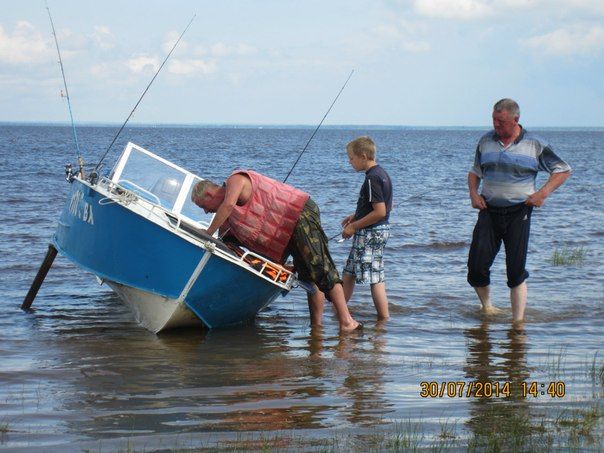

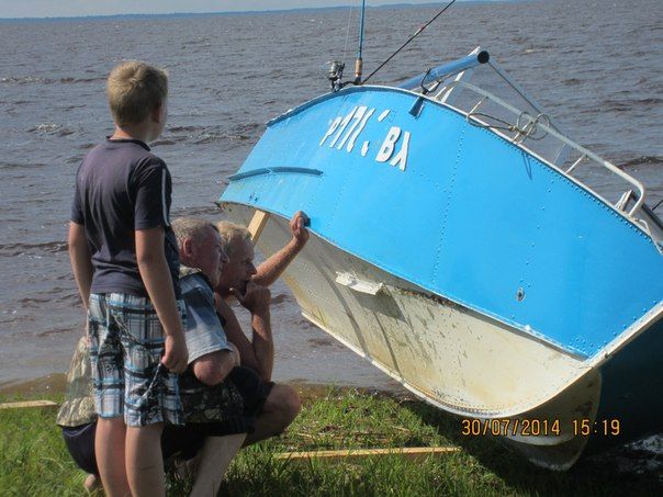

Паш а можешь фотку скулы скинуть как она отогнута
Re: Теперь я с вами! Сбылась мечта детства!
лодочник 35 сказал(а):
Паш, какими клепал, материал, диаметр? :?
4,8 мм обыкновенные.. А какими надо?
Я же писал в своей теме, вытяжные 4,2 и 4,8 не годятся - слабые, минимум 6,2 это если люминь(на моем продержались и в шторм попадал и по 30/40см-ой гонял = пофигу), и обязательно на гермет с хорошей агдезией, чтоб ещё и как клей работал.. я последнее время всё ставлю на "Новол гравит 630" :good:
з.ы.Сарепте оторванные старым хозяином стрингера клепал на вытяжную нержавейку, конец второго сезона - всё гут :good: ... какой мотор сам видишь в профиле ;)

Не спорю, но обратно ставить не буду..
Вот у Игоря понравилось, как идет П2 после изменения килеватости.
Нет, таких фоток нет.. Отгибал от креплений колес до транца газовым ключом
без прогрева, постепенно, за несколько проходов..

Сёня ходил на станцию на лодке скула из нержавейки, это так должно быть?
На Прогрессах первых выпусков - да :yes:
