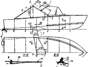

909
Калян116рус сказал(а):
уголок туда лепить наверно уже 50х50 или 40х40, надо померить скулу!!!
40й :yes: .. ещё на МКМ в КиЯ была статья про исправление огрЕхов проекта.
Во нашел :)
Во нашел :)
это тоже видел, здесь получится 2 скулы будет :) а там таже скула проговская только по шире чтоли и причём на том же месте что у прога, у нас же может что получится что изза нижней скулы верхняя не сработать может!!!
909
..у нас же может что получится что изза нижней скулы верхняя не сработать может!!!
Верхняя самоделка в основном для того, чтоб попытка зарЫтся в волну не стала успешной :D .. ну и конечно при волне ударяющей под 45град. очень поможет :yes:

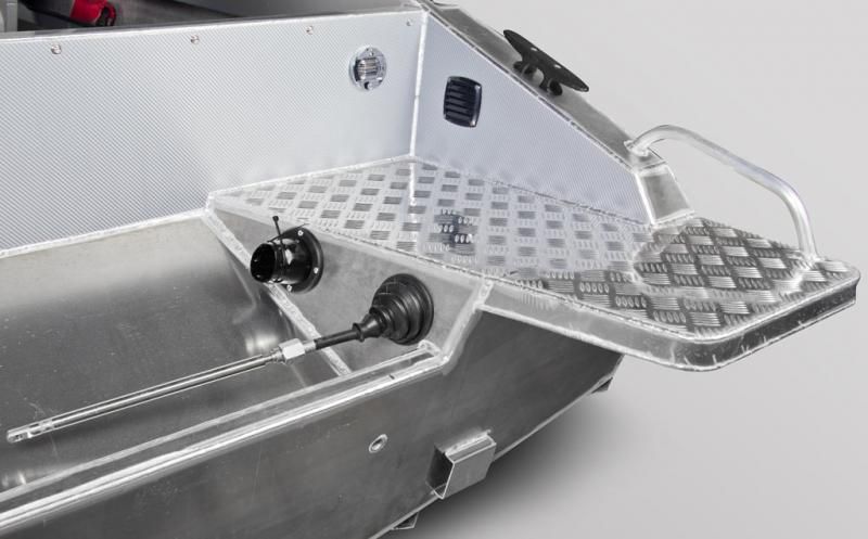

Калян116рус
18.08.2015
552
162
Прогресс 2(был), Казанка 5М, Прогресс 4, Резиновая(лопнула)
Вихрь 25, 30(был) Нептун 23(был), Troll2,5, Привет22, Hangkai 40(L)
понравилась корма от волжанки, думаю на проге она кстати будет!!!
909
Неплохо, но это "переделка" с которой на очередном ТО ГИМС при желании запретИт эксплуатацию лодки - в лЁгкую :yes:

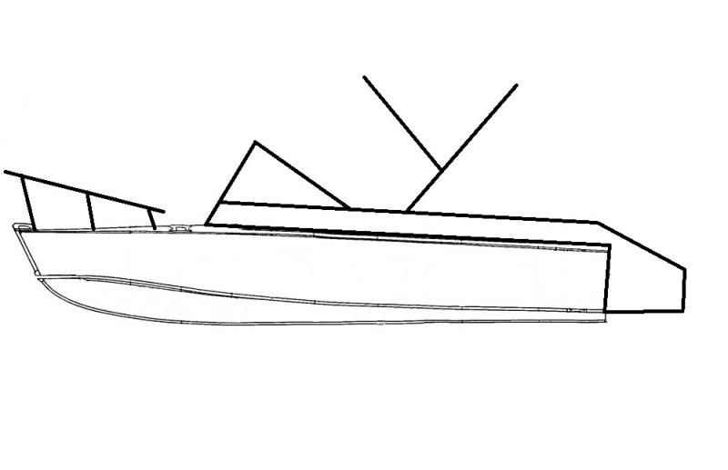

Калян116рус
18.08.2015
552
162
примерный план работ!!!
лодочник 35
18.04.2013
135
35 регион
Паша
Прогресс 2 1968
Сейчас Тохатсу-25 (раздушенный в 30-ку), были Нептун-23, Вихрь-30
А чо, нормально. Только поручни, мне кажется, вид портят...
Вид "стремительности" исчезает.
Примерный вид уж поручней, без них ни как, ребёнок ещё маленький

Карамазов
26.01.2015
926
78
г. Череповец
Suzuki DT30RS, Yamaxa-4
Всё отлично, только леера спереди убрать надо, если сетки не ставишь весь сезон. Ребёнок - это не довод, ему и с ними есть до фига куда соскочить с лодки - тут только жилет+ присмотр. Как варик, жилет свой и ребёнка соедини на фал, тогда спокойнее. Иначе и не заметишь, когда бебис тихо соскользнёт....
