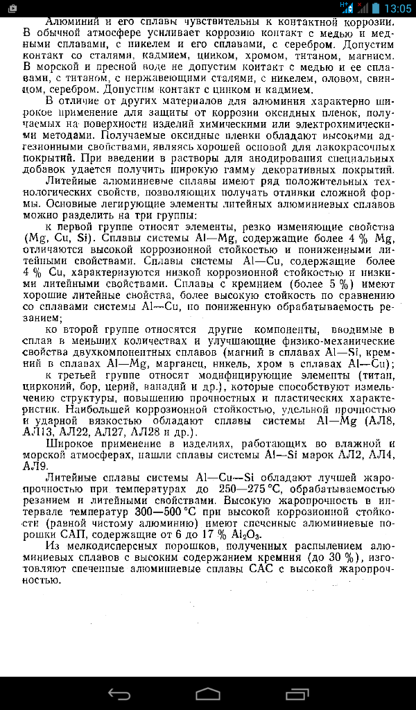

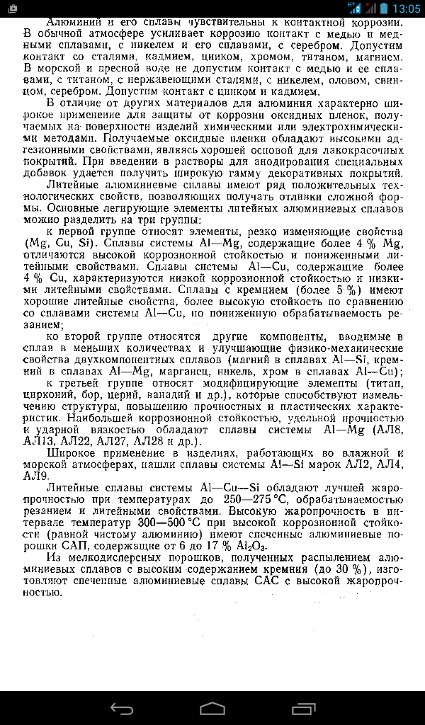

Тугарин сказал(а):
Медь+ алюминий= хана алюминию!
Алюминий будет анодом!
Инфа 1000%
А с титаном что в итоге???
27 153
2 177
Калян116рус сказал(а):
Инфа 1000%
В таблице свободных потенциалов коррозии для морской воды алюминий и титан находятся очень далеко друг от друга, это дна из самых плохих пар. Данные из справочника "Конструкционные материалы", У.Болтон
27 153
2 177
С латунью тоже, но гораздо медленнее. И все зависит от покрытия.
А нержавейка как раз нормально с люминем работает. Тут главное чтобы сплав был хорошо устойчив к моской воде. Дюраль, например, гниет очень быстро. А АМГ6 держится хорошо, даже не анодированный (только мутнеет).
27 153
2 177
А так Дима/Ледник/ прав. Хорошо зачисть, загрунтуй и покрась качественно. И проблема коррозии существенно уменьшится.
