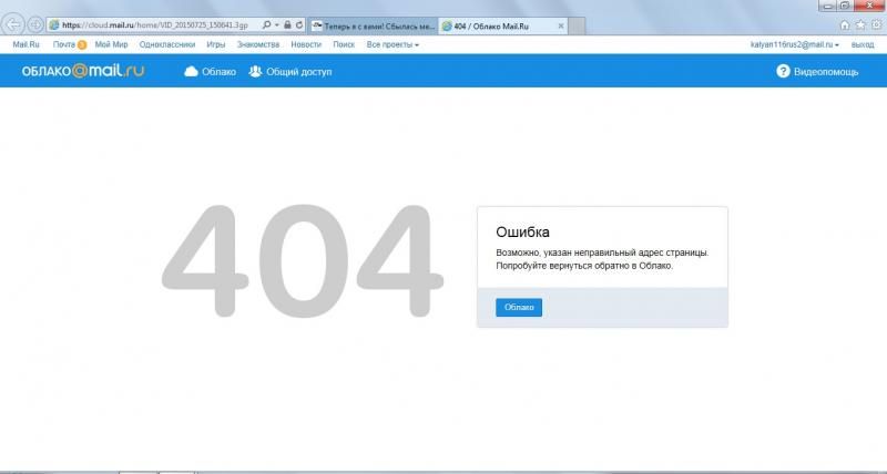

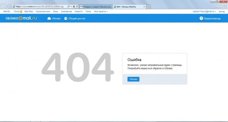

СТАС_UA сказал(а):
https://cloud.mail.ru/home/VID_20150725_150641.3gp
ссылка не открывается, облака нет

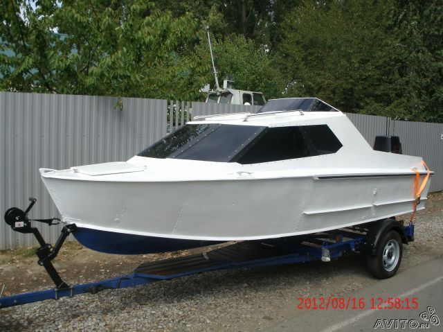

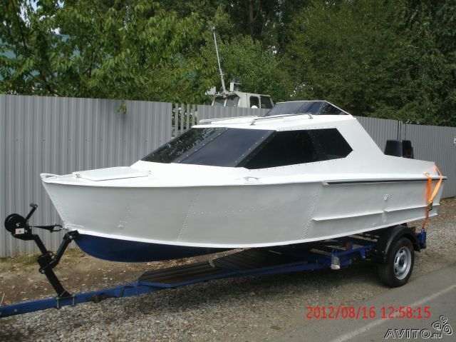

а рубку буду делать естественно с быстрым выходом на нос, материалы дюраль и поликарбонат думаю только килограмм 10 максимум к весу лодки прибавит типа такого варианта хочу, проект уже начал потихоньку готовить
