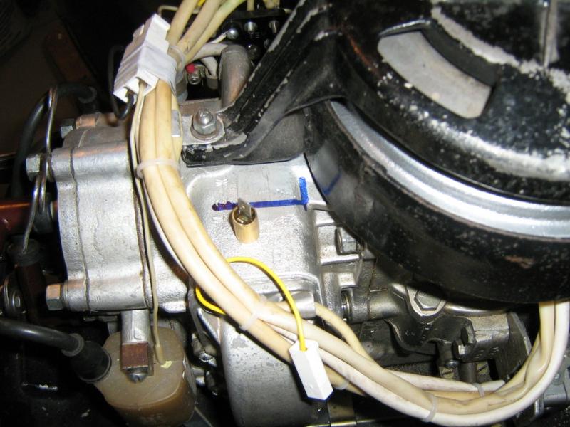

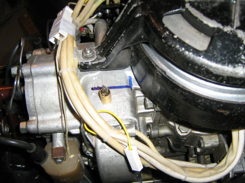

Везунчик сказал(а):
Я вижу то метку 1 то метку 2 причем они гуляют градусов на 5 в лево и право, а то стробоскоп вообще ничего не показывает, просто не светит. Скидываю нижний свечной провод, мотор с заметным усилием но нормально продолжает работать на верхнем цилиндре где стробоскоп показывал нормальную работу. Скидываю верхний - мотор сразу глохнет. С чем это может быть связано?
1) Синхронность работы по цилиндрам настраивается зазором одного из кулачков. (что бы метки были в одном месте)
2) Больше ни когда не снимай колпачки на работающем моторе, это приводит к пробою катушки зажигания, если есть необходимость проверить работу мотора на одном цилиндре, подключи дополнительную свечу к одному из проводов и заводи на одном цилиндре или просто сделай быстросъемный разъём на катушку зажигания и отключай себе на здоровье любой цилиндр отключив разъём от катушки во время работы мотора. Вот два разъема на ТЛМки сделаны думаю не составит труда купить их в автомагазине.
Везунчик
21.10.2014
147
Киев
Advanture m400
Нептун 23, Minn Kota endura 30
Re: Недостающие детали, и проблема заводки двигателя.
танкист сказал(а):
1) Понятно если бы метка 2 была все время в одном положении левее или правее метки 1. А вот почему она во время работы мотора "плавает" то левее то правее непонятно. Еще более непонятно когда рядом с ней появляется метка 1, может наводка с первого свечного провода? Тогда почему на первом нет такой наводки? И еще более не понятно почему вдруг на втором свечном проводе стробоскоп просто перестает моргать, делая это раз в 2-3 секунды?
2) Да я сам противник таких экспериментов. Но это была крайняя мера сделанная специально, с пониманием возможных последствий. Делалось одетым на свечу проводом без колпачка, просто насквозь разрезанным вдоль. После съема он был немедленно брошен на массу, где продолжал искрить из сделанного в нем разреза.

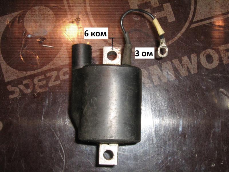

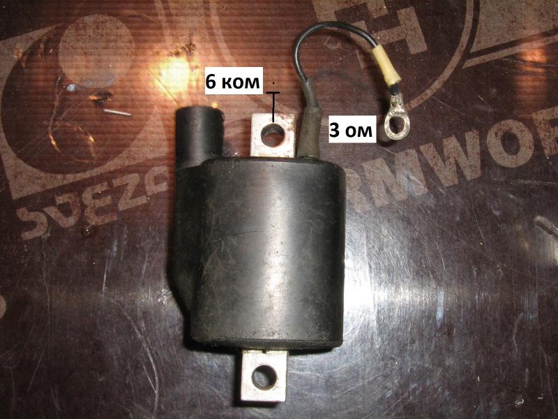

Напомните какое сопротивление на ТЛМках должно быть и на двух-искровой катушке?
12 413
3 906
Вот от этого надо отталкиваться.
12 413
3 906
Да на второй то вопрос не ответил, на двух искровой первичная обмотка 0.2 ом вторичная обмотка 5 ком.
В этом может быть виноват: катушки, магниты, контакты, провода, контакты проводов, ТЛМки, конденсаторы, свечи и насвечники. Ну и естественно, сам стробоскоп :)
У меня когда-то, в одно время были виноваты конденсатор, ТЛМка и насвечник. Каждый из них в меньшей или большей степени. А потом еще и компрессия нижнего цилиндра. И вынос мозга, скажу я Вам, был еще тот :crazy:
Вот так поигравшись со всем сразу, я решил планомерно, по очереди, устранять потенциальные "проблематоры".
Иначе рискуете "психануть", и забить :)
Кстати, я никогда не использовал стробоскоп, для настройки контактного зажигания Нептуна :pardon:

Капитан Немо сказал(а):
Интересно, а как Вы собираетесь чистить свечи, если у Вас проблемы с ее выкручиванием. И второе - из-за футорки, рассверловки у вас не нарушен объем камеры сгорания? Это может быть причиной того, что на ХХ мотор будет излишне колбасить. Может все-таки потратиться на ГБЦ?
Свечу выкрутить проблем нету. Проблема в том, что она выкручивается вместе с футоркой, которую снять не помяв резьбу не удастся, и футорка подточенная токарем, поэтому второй такой нету. Посажу их на высокотемпературный фиксатор, проблем больше не будет. Объем не нарушен, футорка не выходит из ГБЦ в камеру сгорания. Специально так сделал, что сверлилась под новую резьбу не доходя до выхода в камеру сгорания 0.5мм. Поэтому и футорка получилась уникальной.
Да мне не жалко потратиться на новую ГБЦ. Просто разбирать в очередной раз голову пока не хочется. И не факт, что "новая" ГБЦ не окажется хуже моей. Я свою тоже как почти новую купил... А если снимать ГБЦ, то я свою сделаю при помощи аргона и токаря. благо есть кто это сделает почти бесплатно.

Алексей! Вполне может быть, что футорка посаженная на какой-нить клей/герметик/фиксатор, плохо работает на "массу".
Накернить футорку... Там может быть резьба уже "съедена", в узле: футорка-ГБЦ. Из чего футорка выточена?
Думаю, после замены головки БЦ и установки исправного комплекта свечей - вопрос решится сам собой...
Футорка бронзовая, резьба как новая. Для себя решил, прежде чем покупать новые детали, все тщательно перепроверю. Одинаковые симптомы на контактах и электронике заставляют думать о том, что проблема действительно в узле ГБЦ-свечи. Надеюсь сегодня-завтра попаду в гараж и первое что сделаю - поменяю свечи на новые и дополнительно обмотаю их проводом и брошу на массу. После буду менять местами провода, ВВ катушки, конденсаторы...
