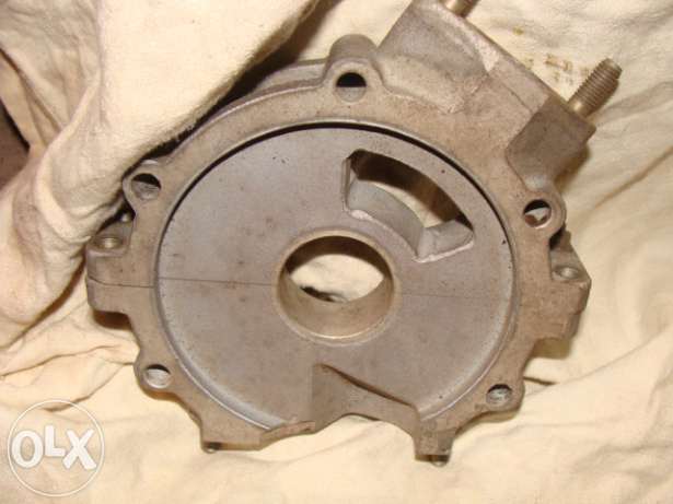

Если бы Макс был в моем городе проточил бы не задумываясь. Но отдавать криворуким токарям не хочу. Пока прозваниваю, своих токарей, они отказываются. Есть еще пару человек, но если они откажутся, оставлю картер как есть. Потом сделаю фотки нормальным фотоаппаратом и выложу. На фото выглядит намного хуже чем оно есть на самом деле. Я сам, если бы увидел такие фото то сказал, что точить однозначно :). А золотники буду ставить старые. Сегодня поеду на РОП к мастерам, может у них есть старые в нормальном состоянии. У меня 1 золотник еще можно восстановить, а второй сильно побит. У прежнего хозяина отломался маленький уголочек гильзы 3*5 мм, та часть которая входит в картер и является продувочным окном. Он тогда побил старый золотник и поршень.

Вот, нашел подтверждение, что картер точить можно. Это новый картер последних лет СССР. Хрома нет.
Теперь осталось найти нормального токаря. А это большая проблема.

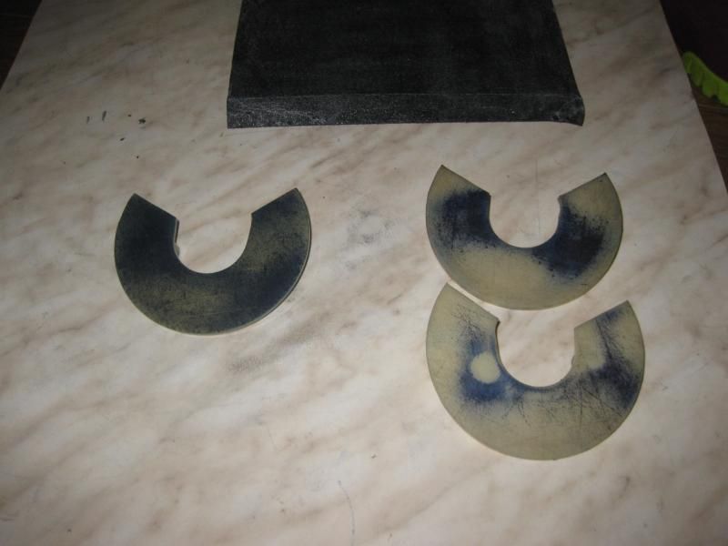

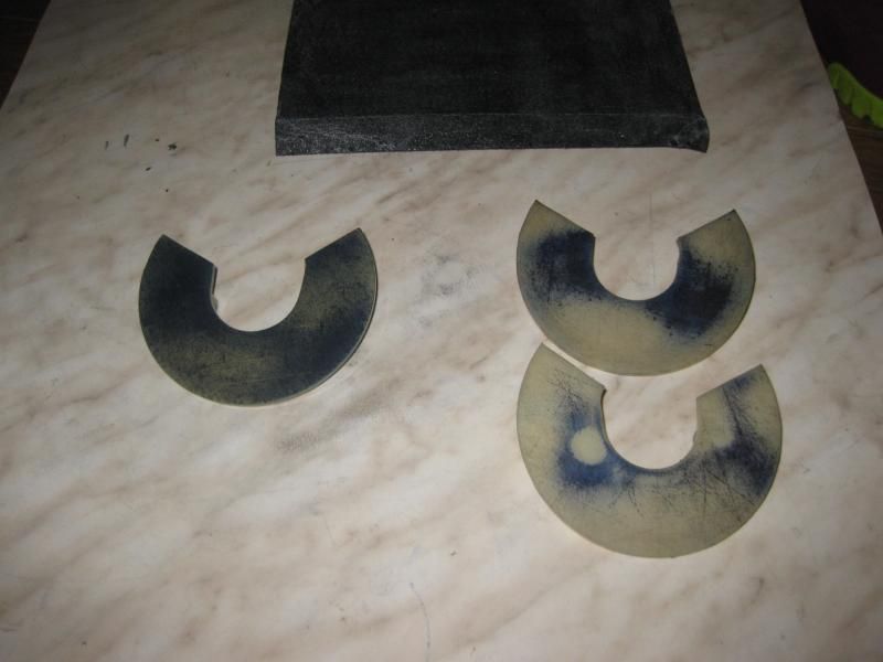

Вопрос по золотникам. А можно их вообще притирать? Ведь если частички абразива внедрятся в пластик золотника то средней части картера не поздоровится.

Проверить золотник по плоскости прилегания к картеру очень просто, нужна копирка и родные пружинки золотника, копирку вырезаешь по размеру золотника и вкладываешь маркой стороной в картер далее берёшь золотник вставляешь пружинки и эмитируешь работу золотника в картере, снимаешь копирку и видишь где она оставила следы прилегания, ВСЕ. Если понадобиться правка плоскости золотника вырезаешь мелкую наждачьку опять же по размерам золотника вставляешь в картер и правишь золотник по месту, далее после промывки и продувки золотника повторяешь проверку с помощью копирки и так до полного совпадения плоскостей. Это нудная работа и как правило её ни кто ни делает, а зря не притертые клапана в машине это беда, не притертые золотники это пол беды, они в процессе работы очень долго будут притираться к картеру и как правило уже с износом сядут в плоскость картера. :yes:

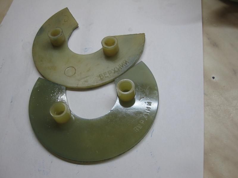

Ребята на РОПе сделали невозможное. Нашли мне новые золотники СССР. Такие-же жесткие, как и стояли прежде. Новый по сравнению с ними как резиновые. Новые с виду абсолютно ровные но стоит их прижать к плоскости через места установки пружин, как пятно контакта меняется. Вот как это выглядит. Пояснять где новые а где старые(СССР) смысла не вижу. Пятно контакта проверял на кальке.
Золотник немного пришлось притереть. Для этого взял крупный наждак 80, приклеил его к толстому стеклу и покрыл его несколькими слоями клея. Испытания показали, что сколько не тер старые (побитые из мотора) золотники, абразив из наждака не вылазил.
На новых золотниках шрифт другой, не такой как времен СССР.

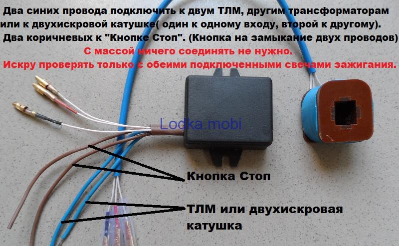

После того, как мотор завелся начал проверять УОЗ стробоскопом и обнаружил странную вещь. Стробоскоп был подключен к верхней свече. Заводские отметки на маховике 1 и 2, при работе на ХХ, были как у вас на видео. Метки 1 и 2 очень быстро мигают, сменяя одна другую и визуально кажется что они горят почти одновременно. Так и должно быть ведь искра бьет в ВМТ и НМТ. Обойдя со стробоскопом вокруг маховика, я нашел мигающие метки 1 и 2 на 180 градусов. Все нормально, НО! переставив датчик стробоскопа на нижнюю свечу я увидел, что отметки 1 и 2 не горят одновременно. В месте возле лапы стартера горит только метка 2! а метка 1 очень, очень редко проскакивает. Обойдя маховик на 180 градусов, я нашел метку 1. Тут тоже горела только она, и очень, очень редко проскакивала метка 2. Подключив тахометр к верхней свече, он показал 750 об./мин.а нижняя показала 500. Все говорит о пропусках в нижнем цилиндре, даже то, что я писал раньше, что верхняя свеча черная а нижняя почти как новая. Неужели он работает на одном цилиндре??? Вот видео где мотор работает на ХХ, и тахометр показал на верхнем цилиндре 740 об./мин. Мне кажется что работает нормально или я ошибаюсь? Видео отвратительного качества, но это все на что способен мой телефон, поэтому заранее извиняюсь.
ItZF_gZnkvk[/url]
Что думаете, работает на одном цилиндре? Поменял двухискровую катушку на ТЛМки. Картина не изменилась. Поменял местами провода коммутатора идущие на ТЛМки и теперь пропуски стали на другой свече. Пояснение к видео, если удастся рассмотреть: на заводской метке маховика 1 я сделал жирную черту, которую хорошо видно стробоскопом, а метку 2 я обвел кружочком. Сначала датчик стробоскопа подключен к верхней свече и горят метки 1 и 2 (вертикальная черточка и двойка в кружочке) возле лапы маховика и на 180 градусов от нее. Затем датчик подключен к нижней свече, и возле лапы стартера горит только! метка 2 а на 180 градусов только! метка 1.

Я думаю, один из конденсаторов C2 или С3 по по схеме - мертв.

Да, понятно, что коммутатор работает не правильно. А по звуку можно определить мотор работает на одном цилиндре? На исправном канале обороты 750. Мне кажется, что его колбасить на одном должно не по детски, а он довольно ровно работает.
Нормально мотор работает на одном цилиндре. Только когда поедешь, то он просто мощности не даст. Если сомневаешься в работе на одном цилиндре, можно сделать две кнопки стоп на каждую цепь. Мотор будет одной кнопкой глушиться, а второй - нет. А при работе на двух цилиндрах будет глушиться только двумя.
А я не понял, вы по однокатушечной схеме двухискровую катушку подключали?
В электронике не силен, поэтому заказывал у Дмитрия готовый комплект.

А схема у Дмитрия залита компаундом? По идее там неисправен один из выходных конденсаторов. Другое дело, что наверное Дмитрий как-то отвечает за свою продукцию и, наверное, заменит коммутатор.
С Дмитрием связался, он сказал, что бы я выслал ему зажигание и он его проверит. За что ему предварительно, огромнейшее СПАСИБО :good:
