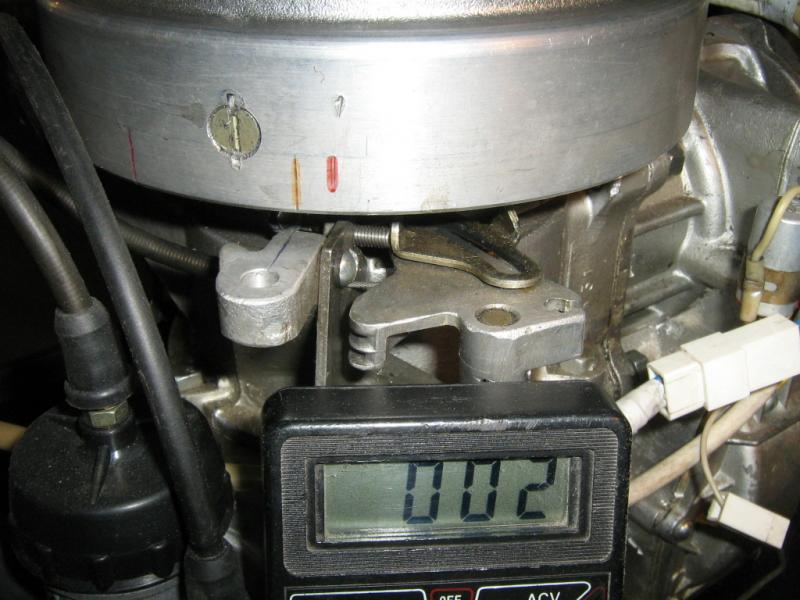

Стробоскопа пока нет, поэтому данные могут быть не правильные. Сразу хочу сказать, что сделанному моментоскопу я не доверяю, но тем не менее вот видео которое я снял, когда устанавливал зажигание
U5O4XhtBCZo[/url]. По моментоскопу, в положении румпеля Стоп(у меня это положение для ХХ) - заслонка карбюратора закрыта, зажигание установлено в положение максимально позднего, но тем не менее УОЗ при этом 13-15 градусов, уменьшить угол уже не возможно.
Как ни странно мотор одинаково плохо заводился на полном/среднем/ХХ газу. Шансов завести на ХХ было столько-же ка и на среднем газу - около 7 сильнейших рывков с длинной шморгалкой (ручным стартером заводить намного сложнее т.к. нельзя увеличить скорость потяга в конце шнура). Ну вот по моментоскопу и получилось что он заводится на 15 градусов :). По поводу еды, могу сказать только жаль, что вы не из Киева, я бы вас и шашлыком накормил и напоил, что-бы помогли разобраться с мотором :)
Вот видео как работает ХХ на разных карбюраторах. Глушитель не полностью в воде поэтому звук не очень приятный. После трудного запуска работает вполне стабильно.
aOKtsva ... e=youtu.be[/url]
UgLQtvi ... e=youtu.be[/url]

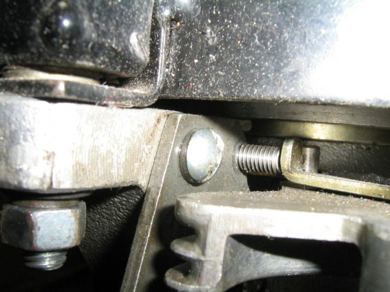

Небольшое пояснение к видео по УОЗ http://s017.radikal.ru/i435/1508/34/17e53dd488b9.jpg.

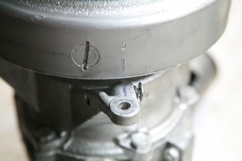

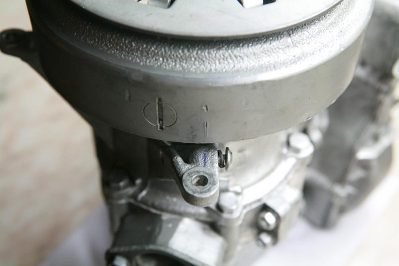

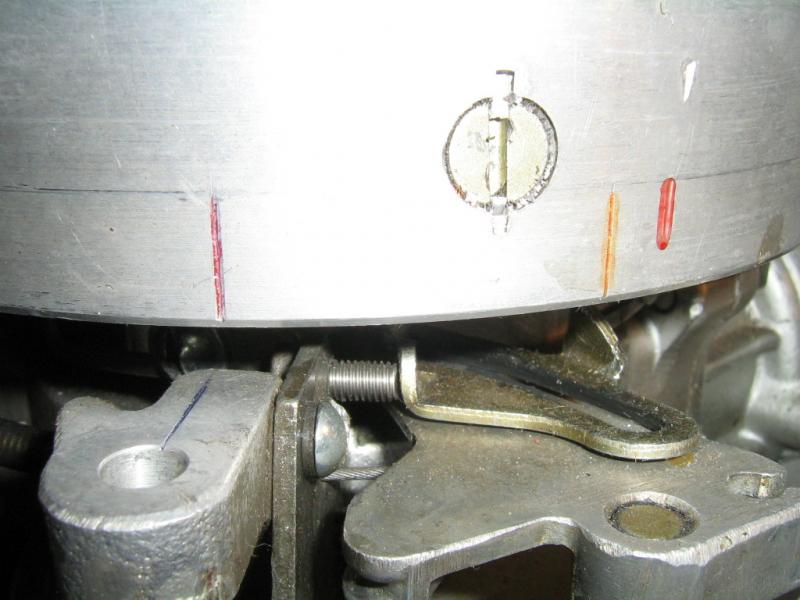

Сделай вот что:
1) Проверь заводские метки (они на маховике) с положением ВМТ и контрольной точкой, вот метка завода цифра один, метка на лапе сделана после измерения она контрольная, дальше метки по диаметру маховика 2 градуса и 30
2) Метка 1 должна совпадать с контрольной на лапе.
3) Метка 30 градусов на маховике расположена на расстоянии 50 мм по диаметру по часовой стрелке относительно заводской, проверено часовым индикатором.
Жду результат совпадения меток ВМТ и контрольной.
3 907
Re: Недостающие детали, и проблема заводки двигателя.

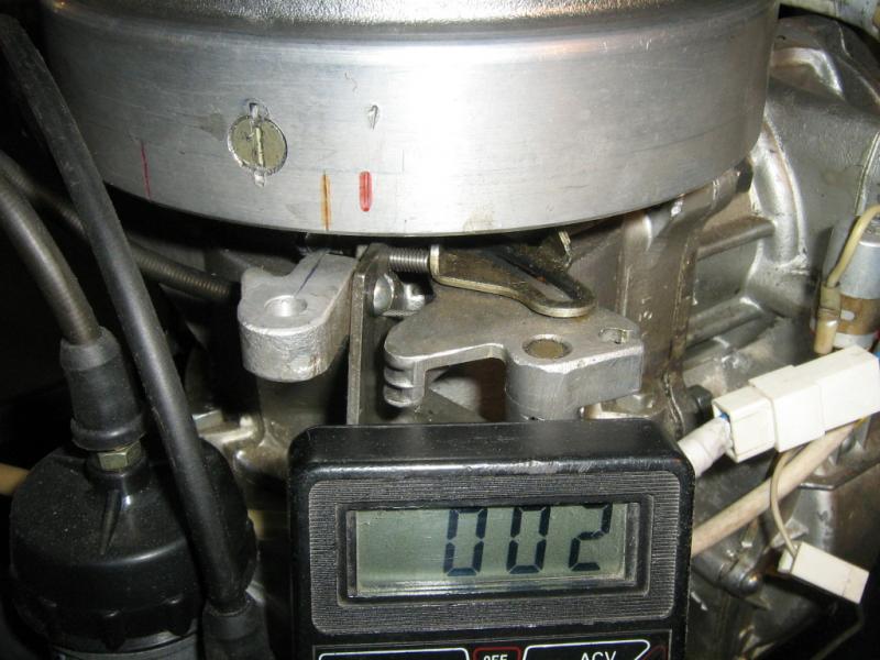

Да совсем забыл угол я измерил он получается -2 градуса при крайнем положении кронштейна на магдино. Напомню это контактное зажигание настройки все сделаны из расчета угла +30 градусов. :yes: На моторе начальный угол у меня +1 градус установлен вот этим ограничительным болтом вкрученным в штатную резьбу на креплении тяги газа. (заводская опция)

танкист сказал(а):
Сделай вот что:
Так, уже 15 раз перечитываю и не могу понять что нужно сделать :)
Есть заводские метки 1 и 2 на маховике. Ранее, я сделал другую "контрольную" метка ВМТ, в другом удобном для себя месте маховика. Метку сделал на моховике и напротив на картере.
Что должно быть? При установки маховика в ВМТ, 1ая заводская метка должна быть в положении над лапой стартера как у вас на фото?
Просто поставить метки 2 и 30 градусов на маховике относительно заводских меток? При этом проверить, что 30 градусов, выставленных по транспортиру = 50мм по расстоянию?
Если пригодится у меня есть еще одна контрольная точка на маховике - 4.5 мм до ВМТ. Она ровно на 30 градусов отличается от ВМТ.

Давай по порядку Алексей.
Проверь метку №1 (заводская метка) с меткой на лапе крепления стартера как на моём фото. Я пытаюсь понять все ли у тебя хорошо с каленвалом и шпонкой маховика. Метку на лапе надо установить самому.

Метка ВМТ совпадает с вашей фоткой.

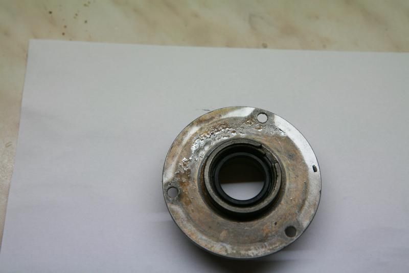

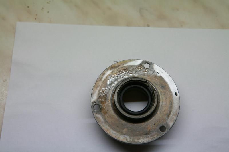

Снял маховик и зажигалку. Под ней платформа по которой она двигается и в которую вставляется сальник, а еще под этой платформы стоит уплотнительное резиновое кольцо. Плоскость картера оказалась очень кривой и платформа к уплотнительному кольцу прижимается или очень слабо или вообще в некоторых местах не прижимается. Снизу этой платформы видны следы масла, от бензиновой смеси, которое выходило из картера при работе двигателя. Потеков масла на картере нет но воздух с большой вероятностью могло сосать.

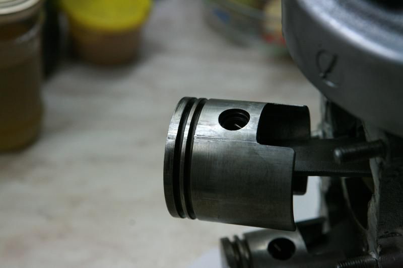

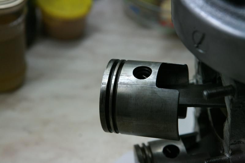

Катушку и коммутатор покупал у Дмитрия. Сколько витков на ней не знаю. Искра хорошая.
Во такие царапки остались на поршне после перегрева. Цилиндр не пострадал, только хонинговка полирнулась. Токарь сделал очень маленький допуск 0.07-0.09, хотя я просил 0.12. Но в данном случае это и спасло двигатель. Поршень остановил мотор в начальной стадии перегрева.
Отлично значит колено и шпонка в норме, будем двигаться дальше, Что с искрой как дело обстоит?
там где проходит воздух через сальники и другие уплотнения неизбежно на оборотах вылетает масляная смесь, в разогретом виде она превращается в пар как известно а пар не на много отличается плотностью от воздуха. От сюда вывод нет подтека нет подсоса.

На фото выше, платформа по которой ездит зажигание, перевернутая вверх ногами. Сфотографированной частью она прилегает к картеру. На ней видно что есть потеки а на самом картере потеков нет. Видимо уплотнительное резиновое кольцо(не сальник) между этой платформой и картером, немного пропускает. Думаете это не влияло на запуск?
