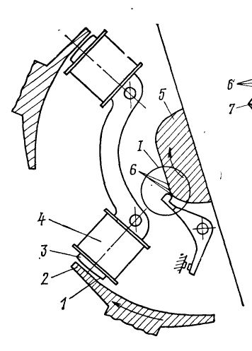

Зачем Вам вообще пока что "восстановление абриса"???
Абрис в электротехнике — угол между моментом размыкания контактов прерывателя и максимальной ЭДС магнето. Википедия.

Так ведь мы как раз об этом и не знаем настроено там или нет по максимальной ЭДС, установка стандартных зазоров имеет приличный разброс относительно абриса в обе стороны от центральной оси сердечника.

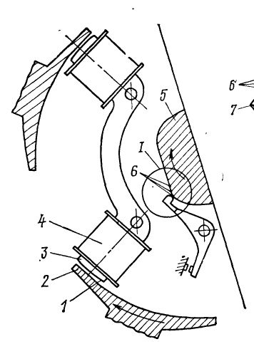

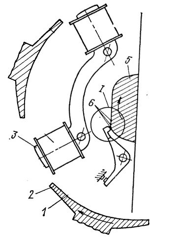

танкист сказал(а):
Угол опережения настраивается перемещением скобы магдина ослабив два винта, так что зазор по абрису, угол на скобе, синхронность одним из зазоров контактов, с учетом небольшой погрешности абриса.(лучше в верхнем цилиндре, но еще лучше вывести размером текстолитовой подушечки что бы оба зазора были точно по абрису и синхронны по цилиндрам)

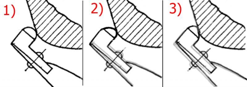

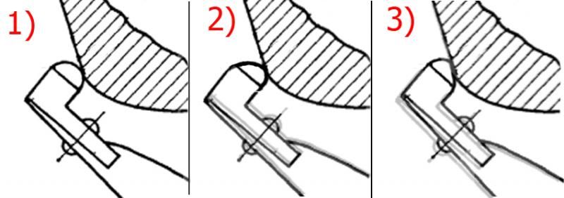

Правильно понимаю, что если маховик в порядке и магниты стоят нормально, то выставив оба кулачка по абрису мы получаем синхронность работы обоих кулачков автоматически? А текстолитовые площадки нужно подпиливать только в том случае если зазор при настройке одного из подвижных контактов становится или слишком большим(более 0.6) или слишком маленьким(менее 0.2). А также, если хочется добиться одинакового зазора в обоих кулачках, для дальнейшего облегчения настройки. :unknown:
Поправьте если не прав! Слишком маленький или слишком большой зазор в прерывателе регулируется углом под которым обточен текстолитовый толкатель а правильнее говоря увеличением или уменьшением плеча.
На фото №2 толкатель будет начинать толкать подвижный контакт раньше, чем на фото 1. Соответственно УОЗ станет раньше(увеличится) на 3-8 градусов, и магнит не будет перекрывать сердечник катушки.
На фото №3 толкатель будет начинать толкать подвижный контакт позже, чем на фото 1 и 2. Соответственно УОЗ станет позже(уменьшится). и магнит слишком сильно перекроет сердечник катушки зажигания.
Если при настройке по абрису край магнита не доедет до середины сердечника катушки зажигания, то зазор в контактах нужно будет уменьшать. Но если его нужно уменьшить больше допустимых пределов (менее 0.2), то нужно подпилить текстолитовый толкатель как на фото 3.
Если при настройке по абрису край магнита переедет середину сердечника катушки, то зазор в контактах нужно будет увеличить. Но если его нужно увеличить больше допустимых пределов (более 0.5), то нужно подпилить текстолитовый толкатель как на фото 2.

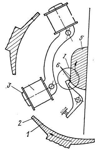

Re: Недостающие детали, и проблема заводки двигателя.
Алексей паспортный зазор 0.3 рассчитан исходя из того что при нормальном не изношенном зажигании он как раз попадает в Абрис.
Ещё раз повторю беспокоиться о зазоре при настройке по абрису не надо он может быть от 0.2 мм и до 1мм это не как не скажется на работе зажигания и мощности искры, в остальном ты всё правильно написал. Настраивай абрис и синхронность (золотую середину) зазорами и всё будет великолепно. Нижний цилиндр главный в настройке абриса и зазора он первый поджигает смесь к тому же ещё и как правило богатую, верхним можешь смело доводить синхронность с учетом не большой погрешности абриса 0.3-0.7 перекрытия сердечника.

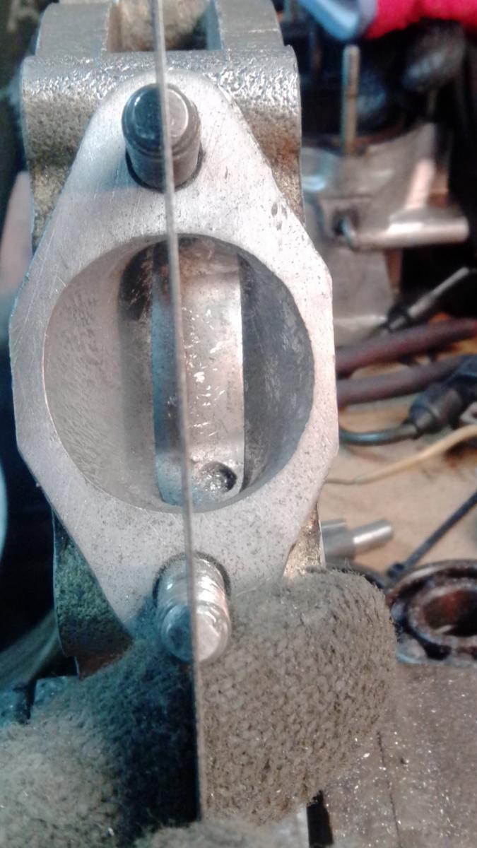

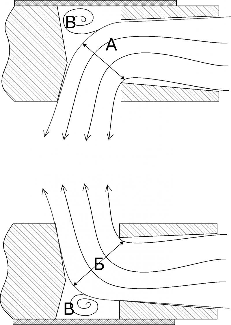

Алексей, можете попробовать доработать карбюратор. Там в диффузор со стороны картера вставляется пластина, которая упирается в иглу, а на выходе из карбюратора образует как бы трамплин. За счет этого смесь поднимается в середину диффузора и засасывается в картер более равномерно. Не могу найти ссылку на эту конструкцию, хотя точно помню, что сохранял ее на комп. Если найду - выложу.
Везунчик
21.10.2014
147
Киев
Advanture m400
Нептун 23, Minn Kota endura 30
Не думаю что такая пластина что-то поможет изменить. Тем более что это уже предусмотрено конструкцией средней части картера. Само круглое окно средней части картера сделано с небольшим наклоном вверх и противоположная стенка в которую врезается поток смеси тоже задает имеет наклон вверх. Только это все не работает. Один золотник закрывает окно с одной стороны и поршень тянет смесь через открытое, и ему все равно куда пытались направить поток, он весь поступает в открытое окно.
Прошу прощение у автора, картинка не моя

Попробовал нарисовать как смесь поступает в картер и пришел к выводу, что эти скосы о которых я писал выше, сделанные в сторону верхнего цилиндра сделаны не для направления потока смеси а отсечения его части. В результате удара потока о стенку окна картера, происходят завихрения обозначенные на рисунке буквой (В), и при увеличенном скосе этой стенки в сторону верхнего цилиндра (нижняя картинка) завихрения (В) образуются меньше по размеру. В то время как при потоке смеси в нижний (верхняя картинка) завихрения больше, в результате чего, полезный диаметр потока (А) и (Б) становятся разными, причем (Б) больше процентов на 30-40. Могу предположить, что это имеет эффект при полностью открытой дроссельной заслонке, а вот как это влияет на работу на ХХ с почти закрытой дроссельной заслонкой, предлагаю обсудить. Мне кажется что никак.
