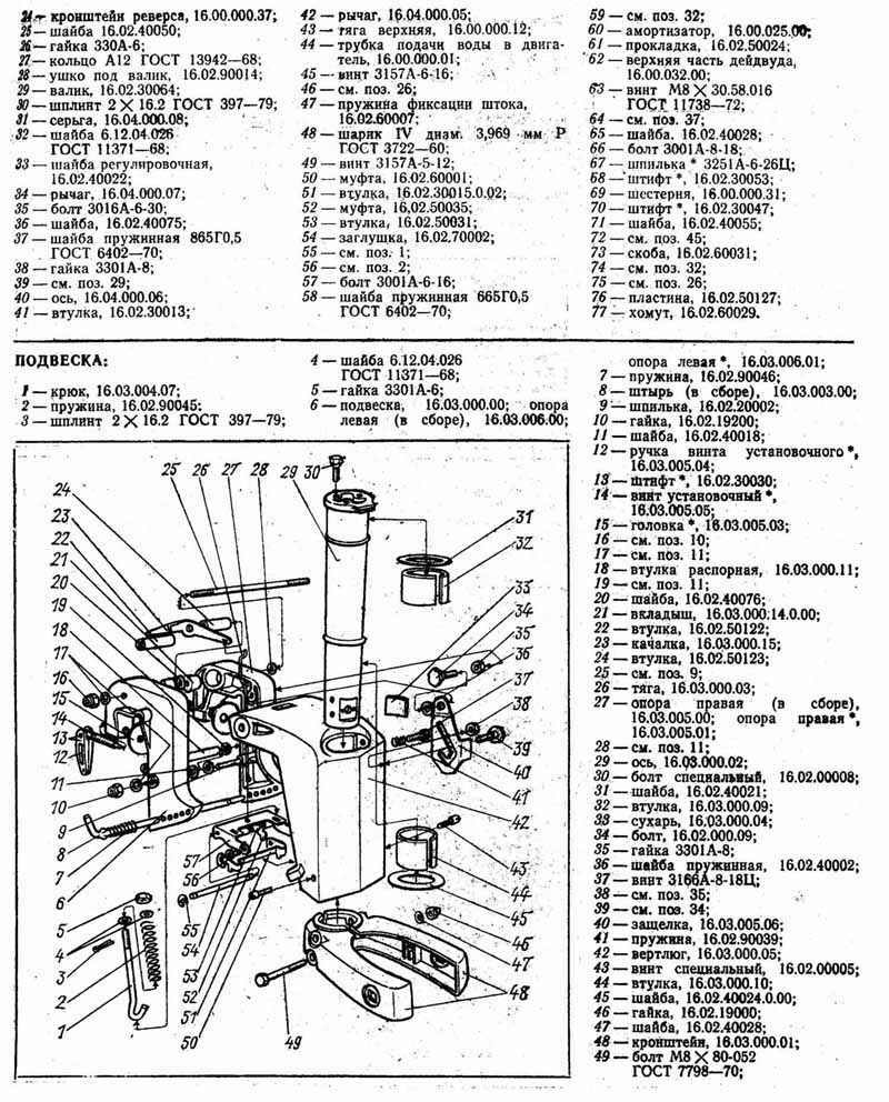

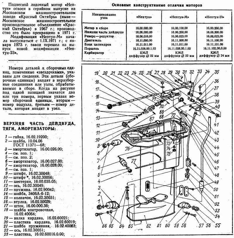

Пришло время собирать. Руководствуясь всем нами известными схемами двигателя, столкнулся с проблемой, что некоторых мелочных деталей не хватает.

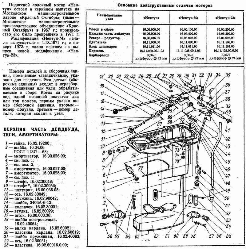

На данный момент волнует, что тяга реверса трет об вал. На схеме neptun8 есть детали 52 и 53 которых у меня не было, предполагаю что они помогают отвести тягу реверса от вала. Также не понятно что крепит болт 35? Помогайте, как тагу реверса отодвинуть от вала?

Кто подскажет как выглядит и куда ставится муфта и втулка 52, 53?

52-это уплотнительная резинка трубки подачи воды из помпы в двигатель, к тяге реверса отношения не имеет. 53- резиновое кольцо, ставится в расточку в дейдвуде, через него проходит тяга реверса но с довольно большим зазором. Если детали 53 нет в наличие, то можно собрать и без нее, ничего не случится. Чтобы отвести тягу реверсу от вертикального вала надо отпустить тот самый болт 35 и развернуть рычаг 42 максимально в сторону от вертикального вала и затянуть болт при этом положении рычага.

Большое спасибо за ответ. Теперь все понятно. Раньше этот болт не стоял, и вал подточил тягу в месте касания, около 1/3 длины тяги, но не критично. Думаю теперь все будет нормально.
Опечатка вышла ) Имел ввиду две втулки 51 и 53, могут отсутствовать обе, не критично?

Совершенно не критично.

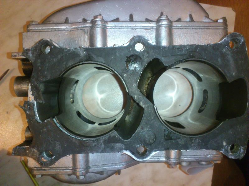

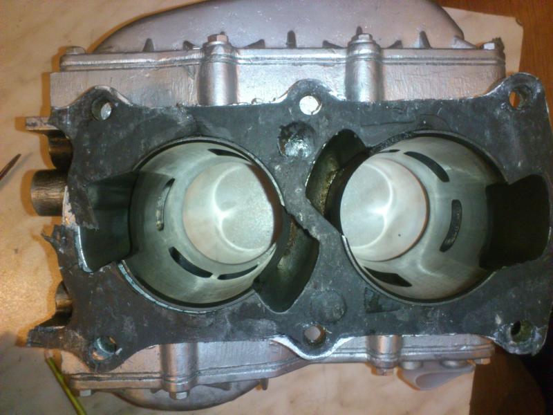

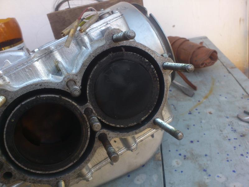

Пока скинул только ГБЦ. Вот какой нагар на поршнях. Это нормально при обкатке?

Снял ГБЦ. Кольца не залегли. Цилиндры в идеальном состоянии. Нагар с нижнего поршня можно оттереть пальцем, на верхнем намного больше сажи, пальцем не ототрешь, хотя должно быть на оборот и верхний должен работать на более бедной смеси чем нижний.

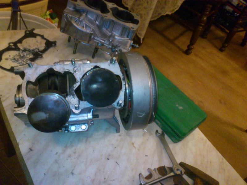

Решено, разбираю картер.

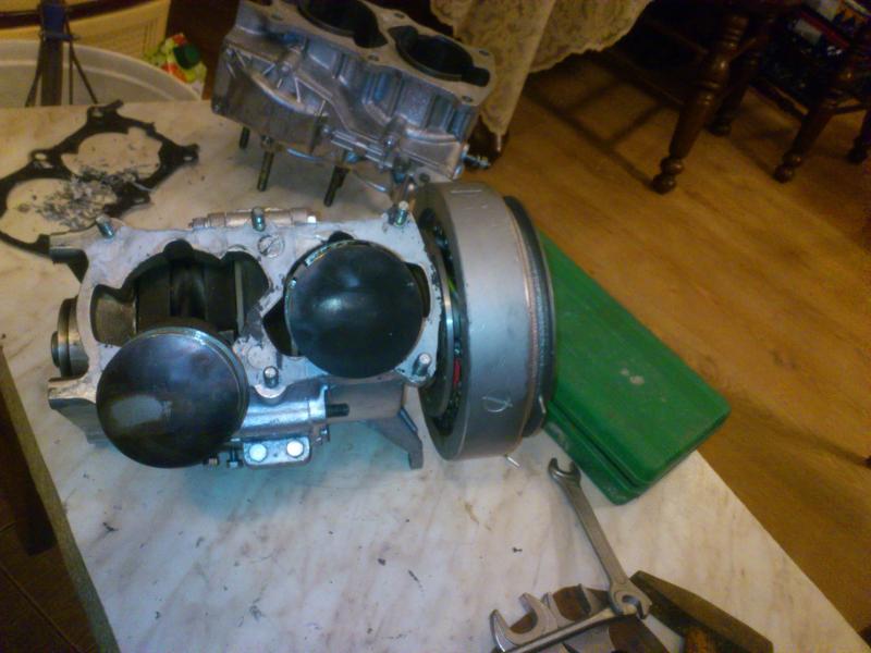

3 914
Re: Недостающие детали, и проблема заводки двигателя.

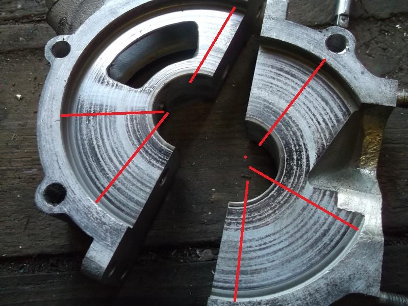

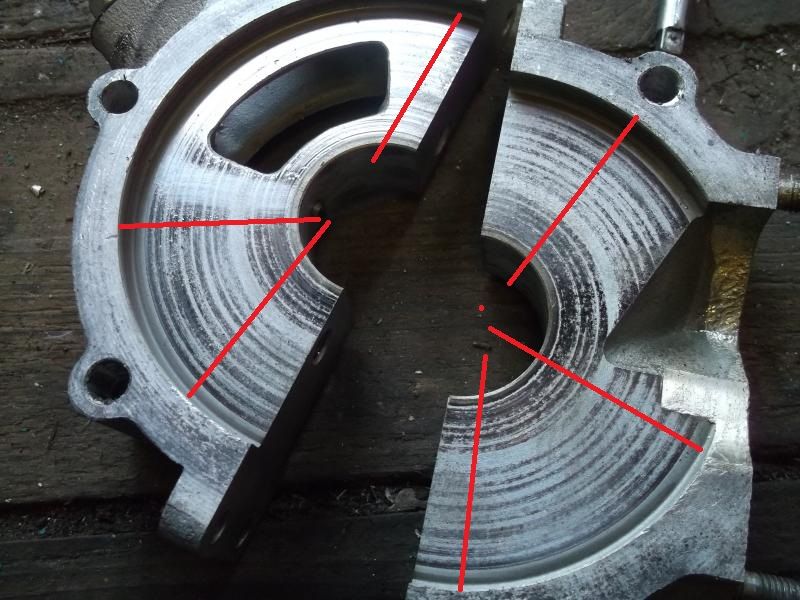

Вот это фото делал для друзей с форума, это места замеров металлической линейкой на предмет глубины борозд, проверяется на просвет, определяется очень просто если просвет борозды тоньше волоса это нормально если гораздо больше тогда картер на станок.
