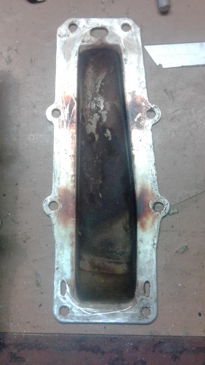

Мотор на улице работал, температура была минусовая. Согласен, что не самое лучшее время для экспериментов. Нужно ехать консервировать мотор до весны.
Феном карбюратор с бензином греть не решусь, стремно. Еще попадут пары бензина в фен, на нагревательный элемент, хорошего будет мало.
Возможно только попробую электронное зажигание поставить на тарелку магнето без люфта. Искра там сумасшедшая, бьет в нужный момент, все должно работать отлично. Катушки освещения использовать не буду, поэтому электронное хочу поставить вместо них, тем самым иметь и электронное и кулачковое на случай выхода из строя одного.
То, что вода из под резьбы свечей текла, полагаю, что это прокладка ГБЦ пропускает воду в цилиндры. Она установлена с графитовой смазкой и два раза уже протянута. Какой момент затяжки нужен для ГБЦ? Я тянул торцевым ключом с плечом в 4 пальца, до еле-еле чувствующейся боли в мизинце.

Искра из бытового фена для волос? Вы шутите. К тому же я не предлагаю держать его в упор на карбюратор. Думаю расстояние в 1метр более чем достаточно. Нужно греть не карбюратор, а поток воздуха, который попадает в карбюратор. Карбюратор нужно настраивать приблизительно в тех же условиях в которых вы собираетесь эксплуатировать вне зависимости от типа зажигания. Потому как на его характеристики влияют и температура и даже высота над уровнем моря. К тому же замена зажигания никак не влияет на перекос в качестве смеси по цилиндрам.

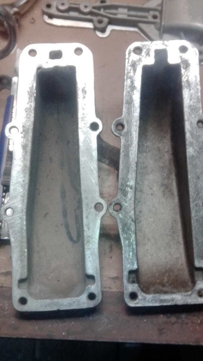

Новые свечи затягивал не сильно и в процессе работы мотора, из под свечей, по капелькам начала выдавливаться вода. Вода сочилась именно из под резьбы свечей, затянув их посильнее вода сочиться перестала. Еще раз хочу задать вопрос, может это быть подсос воды (паров) охлаждения через выхлопные окна головы?
Теоретически это возможно, даже через глушители выпуска. Там плоскости никакие. В одном месте у крышки глушителя верхнего цилиндра пришлось наварить перегородку(фото), т.к. там прорывались вых. газы.
