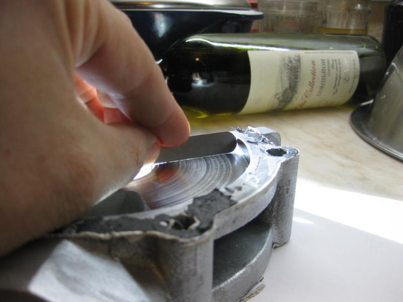

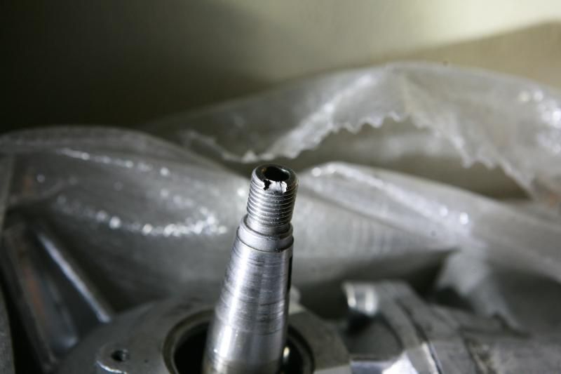

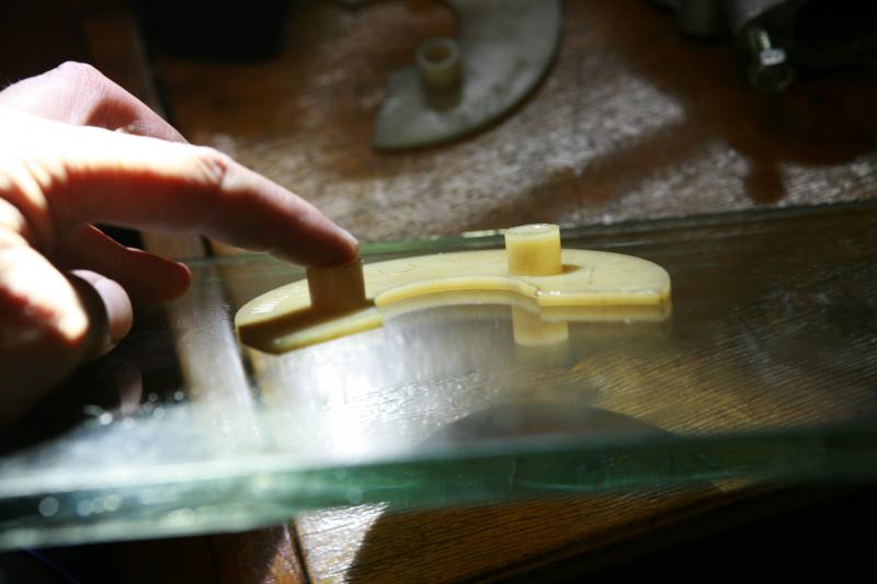

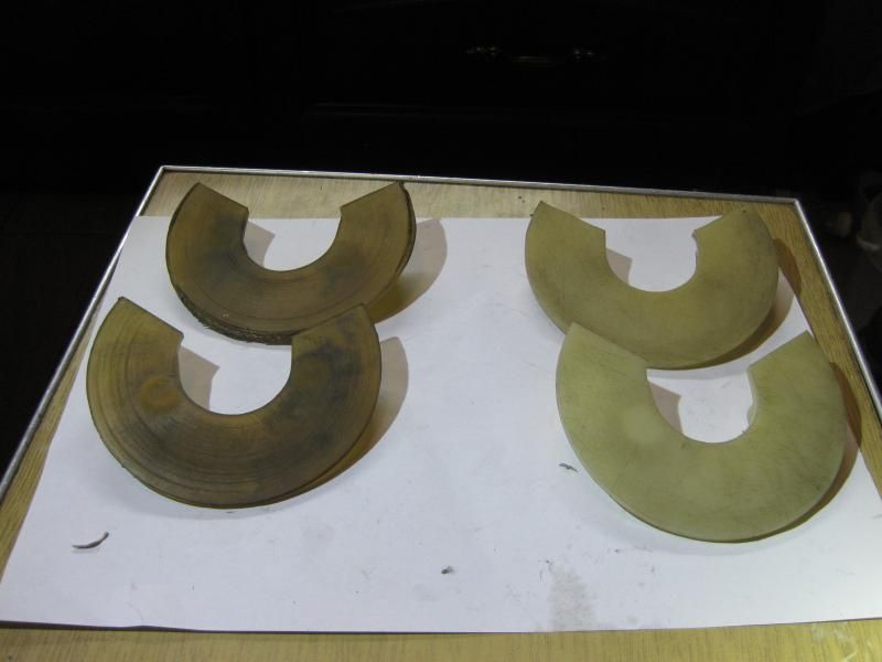

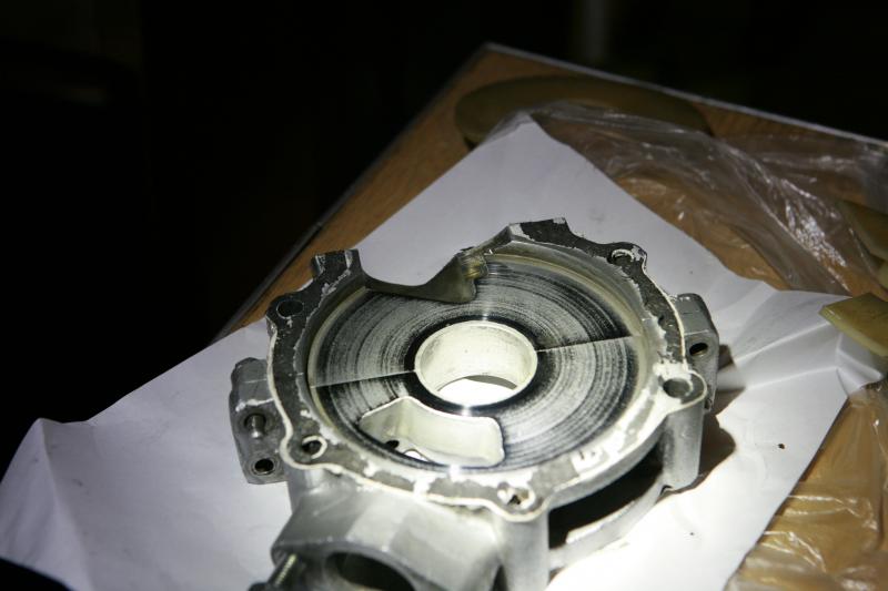

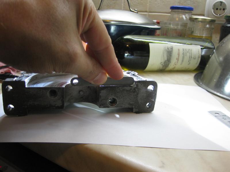

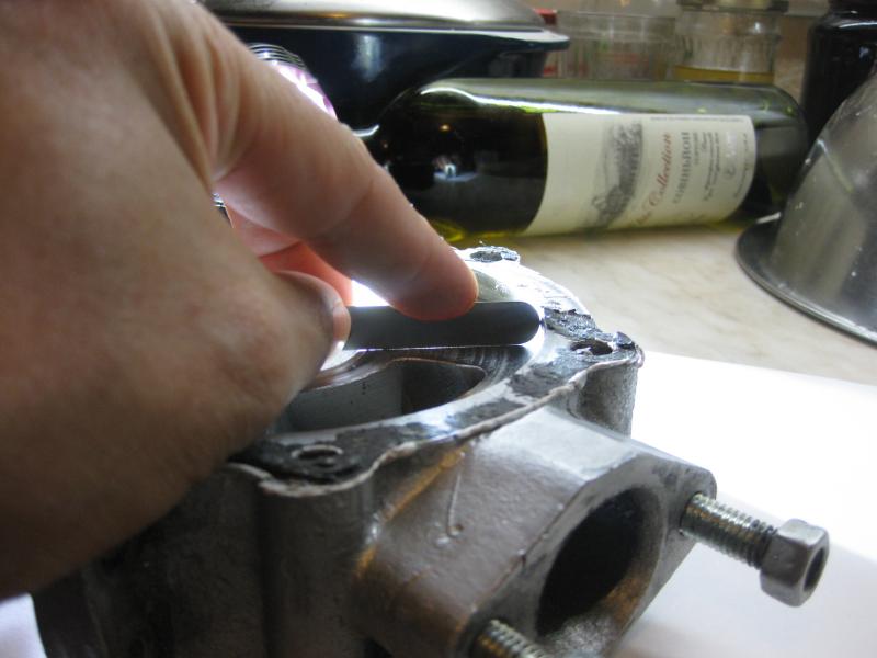

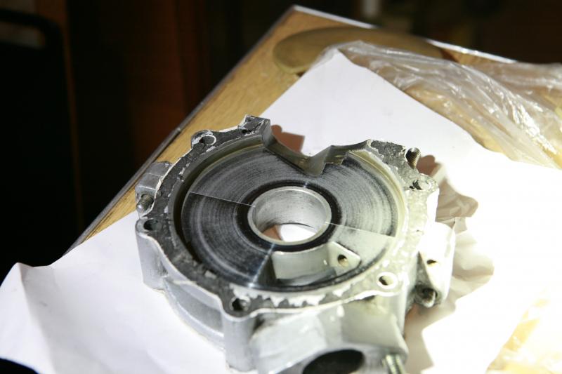

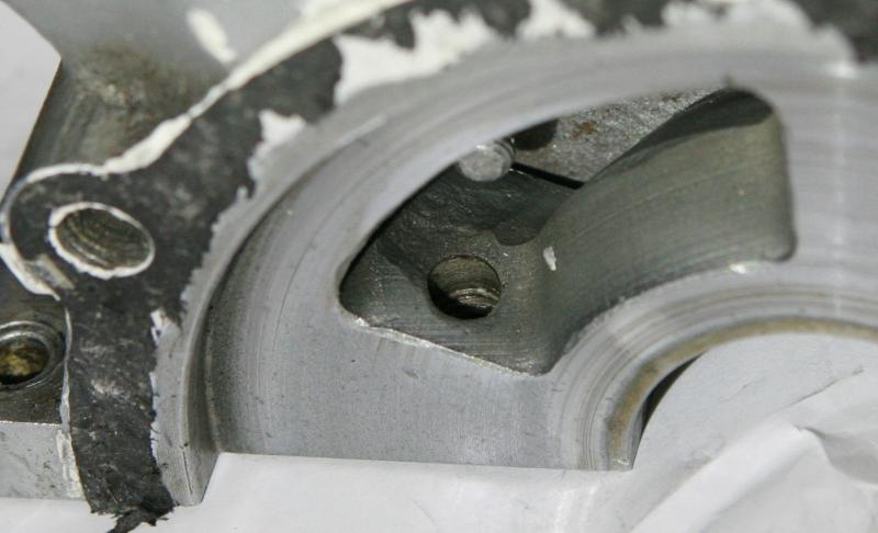

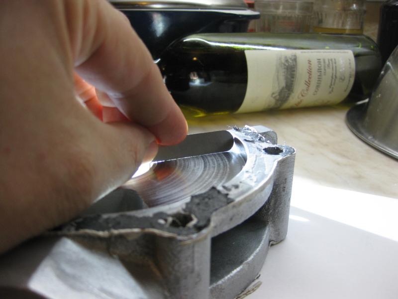

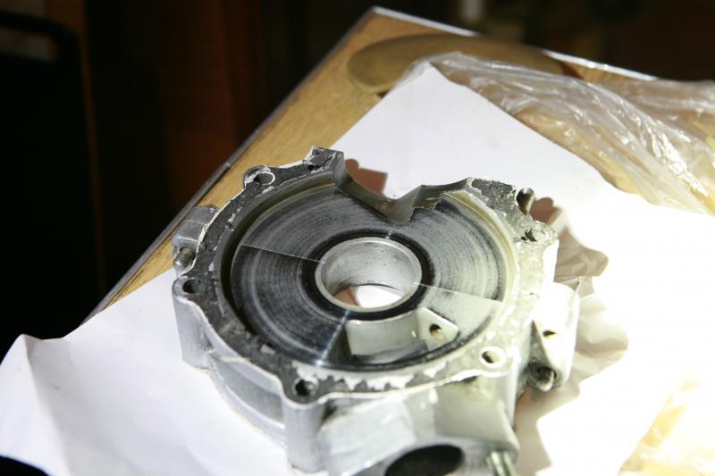

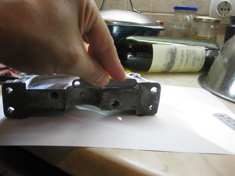

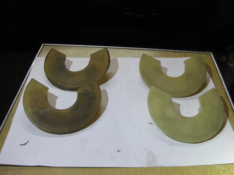

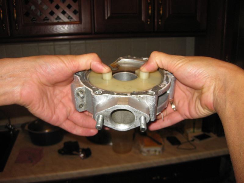

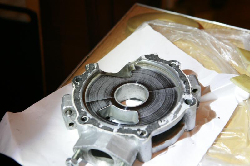

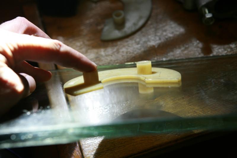

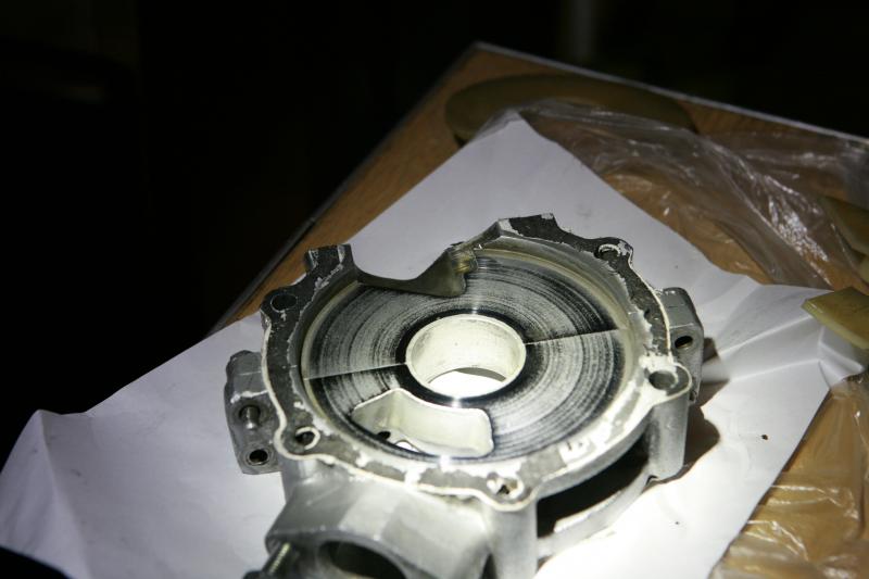

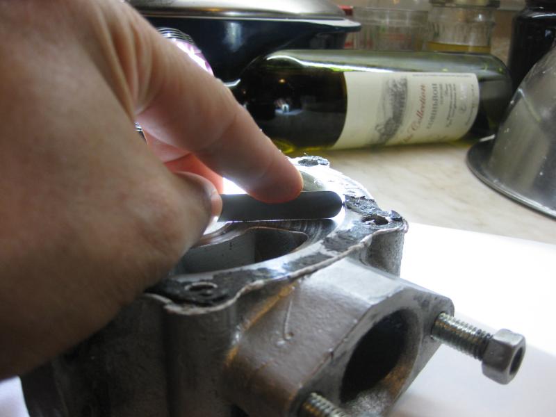

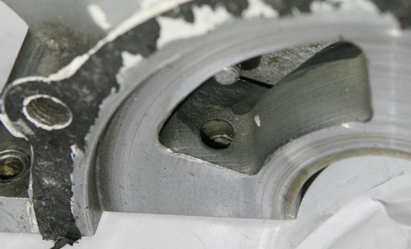

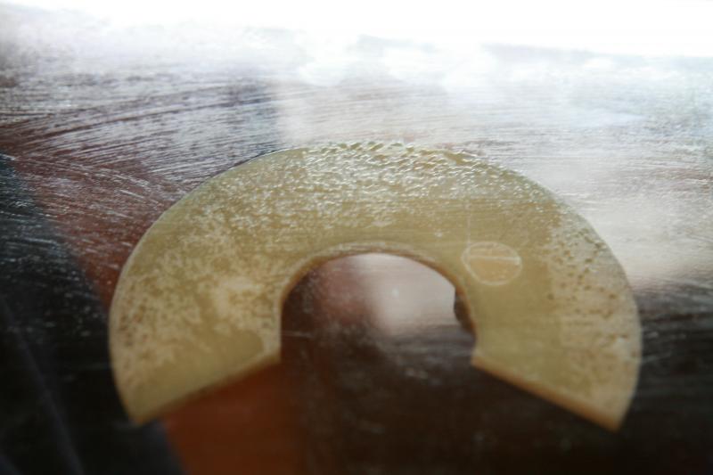

При разборке картера, предварительно прогрел его верхнюю часть в районе подшипника, и коленвал вышел вместе с верхним подшипником. Но, вот такая неприятность случилась, когда разбирал картер. Это от легких постукиваний по шейки коленвала, легким молотком, через толстый и мягкий деревянный брусок.
Поверхность средней части картера проверить не получилось. т.к. дома не нашел железную линейку. Но внешне ее состояние очень нормальное.
Верх
Низ

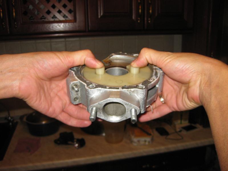

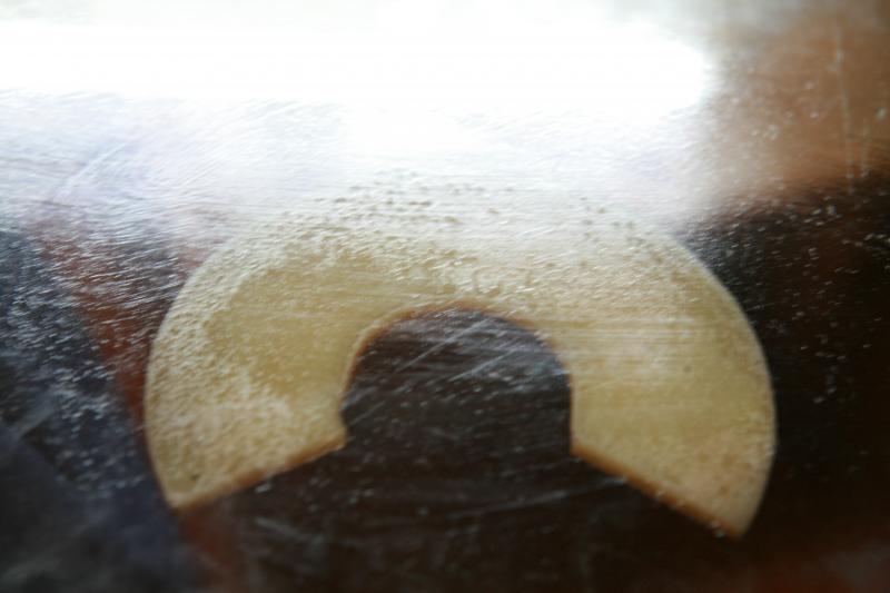

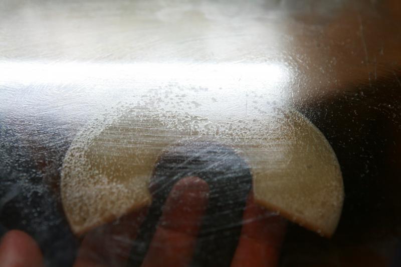

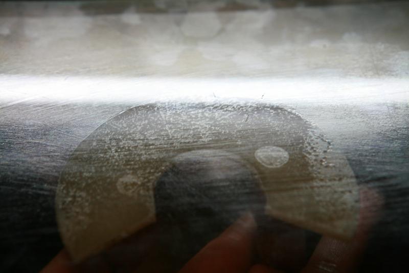

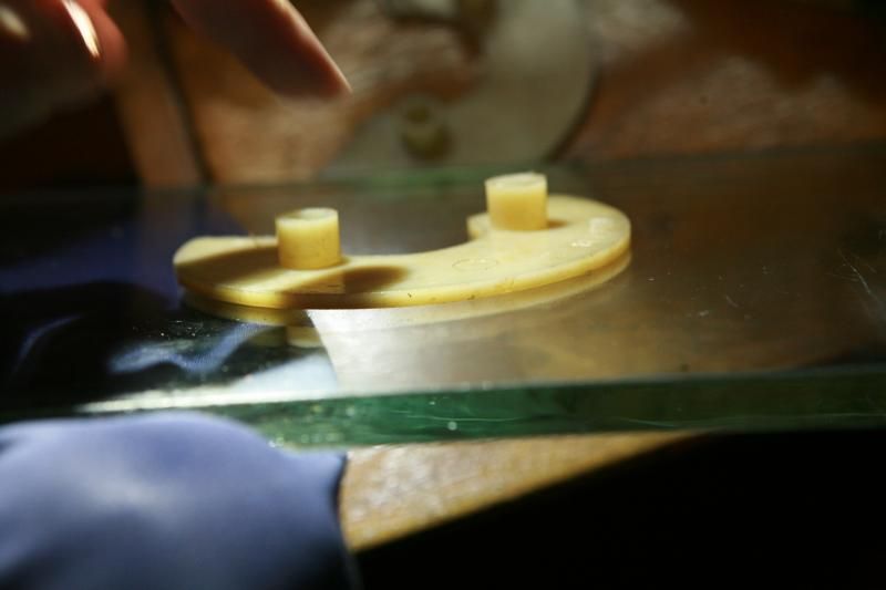

Где-то читал, что плоскость можно проверить, покрыв поверхность очень тонким слоем масла и прижав к толстому стеклу. Но у меня это не очень получилось.

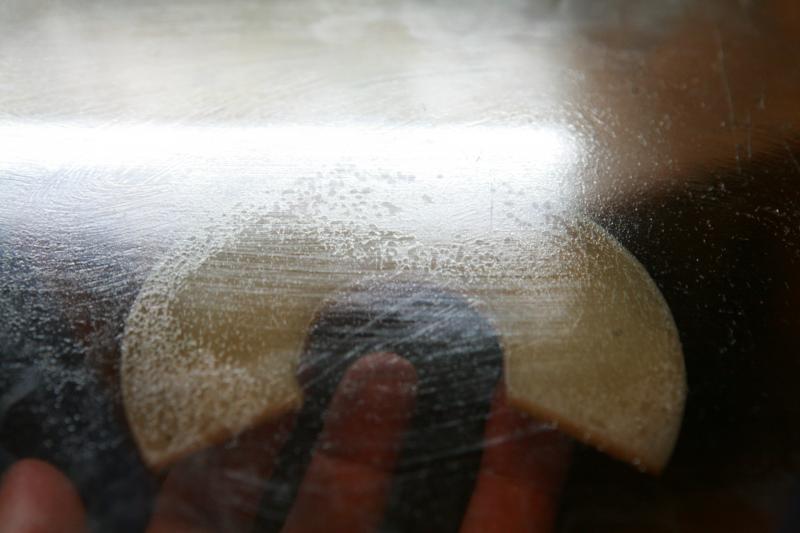

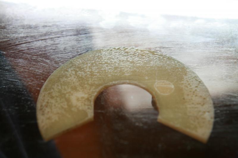

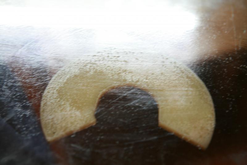

Первый
Второй
Везунчик

Какой по размеру шкуркой притирать золотники? Как правильно притереть золотники, а то я информации не нашел? Просто на стекле, восьмерками потереть о наждак, нажимая на места золотника, где расположены пружины, или есть какая то хитрость?
Сегодня куплю железную линейку, и проверю плоскости средней части картера, по которым трутся золотники. Обычная канцелярская подойдет?
Может есть какой способ проверки герметичности золотников, на подобии проверки запорной иглы поплавка в карбе. Там воздух через запорный клапан ртом всасывают и языком закрывают отверстие, если держит значит нормально работает. Может здесь тоже есть похожий способ? Я золотниками закрыл окно поступления смеси в картер сразу с обеих сторон, прижимая золотники в местах где расположены пружины. Потянул/подул ртом в отверстие картера, для карбюратора. Дулось и тянулось с легким усилием. Для сравнения на мне была обычная хб рубашка, я дунул через ткань, так там усилие было раза в два больше нем для продувки золотников.
Еще в окне впуска топливной смеси есть отверстие. На заводе просверлили слишком длинное отверстие для крепежных длинных винтов, и вышли в это окно. Мне уже попадалось такое на форуме и тогда человеку сказали, что это отверстие ни на что влиять не будет. А вы как думаете?

Проверил плоскость средней части картера. Состояние близкое к идеальному. На фото просвечивающаяся линия выглядит больше из-за хроматических аберраций фотоаппарата. Щуп 0.02(меньше нету) в этот зазор даже близко не проходит.
Проверил еще раз как плотно держат новые золотники. Прижал их закрывая окно поступления топливной смеси, прижимая их в тех местах, где прижимают их пружины. С небольшим усилием воздух можно ртом протянуть, через отверстие карбюратора. Взял старые побитые, дальше некуда. На ощупь они раза в три жестче новых. Попробовал протянуть воздух с ними, так с ними протянуть ртом воздух ооочень тяжело. Раза в 4-5 тяжелее, чем новые. Уверен, что новые золотники были причиной недостаточного разряжения в картере, для запуска мотора. Разряжения не хватало, что-бы нормально вытянуть топливную смесь из карбюратора. Когда же мотор запускался, то даже на ХХ скорость потока смеси сама прижимала золотники к впускному окну и двигатель дальше работал нормально. Новые, мягкие золотники в топку. Буду искать старые и притирать.

Привет Алексей по стробоскопу что на ссылке ты дал, не годится он. Посмотри вот тут topic1189-800.html#p189679 это проверенная модель.
По картеру его точить однозначно там щели как у дверей без порога.
Вот ещё раз даю ссылку по золотникам topic8199.html#p209770

Re: Недостающие детали, и проблема заводки двигателя.
Кардридер оставил на работе и не могу переписать фотки с нормального фотоаппарата. Там реально зазор не более чем 0.005. Что думаете про установку старых золотников?
Я не против проточить. Жаль нет статистики сколько ходит картер после этого. Хочется сделать и больше в него не лазить.
3 907
Алексей Вихри не имеют напыления на картере и ходят не по одному десятку лет :hahaha: А у тебя от напыления осталось уже около 30 % и всё в бороздах, фото конечно не даёт полной картинки как глаза реально, но думаю раз уже разобрал и хочешь по серьёзному сделать этот узел тогда милости прошу к хорошему токарю, как подходит к работе хороший специалист ты видел на видео выше. Мой вердикт при таком задранном картере ТОЧИТЬ!!! По притирке золотников тут уже не сложно и мерить надо будет по проточенному картеру. Найдешь копирку (бумагу для копирования ) расскажу что и как.
