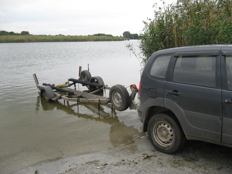

.Ну и под занавес - спереди возле носового упора установлен кронштейн на нём полноразмерное колесо которое опускается и комплект на трёх колёсах можно затянуть на любой склон.Переднее подкатное заводское колесо оснащено вторым пневматиком - так меньше зарывается в песке.
А есть фотки?

Фотка есть .но там не видно как сделано ,это если вопрос задан о переднем колесе.Содрал у форумчанина Ник(Костоправ)
http://forum.motolodka.ru/read.php?f=1& ... 6&t=823531
Только у меня ещё и переднее подкатное заводское колесо используется.Забрался( как у него на фото на горку)колесо заводское с двойными колёсами поставил, поддомкратил.Переднее полномерное поднял в походное положение зафиксировал, убрал переднее подкатное и покатил.

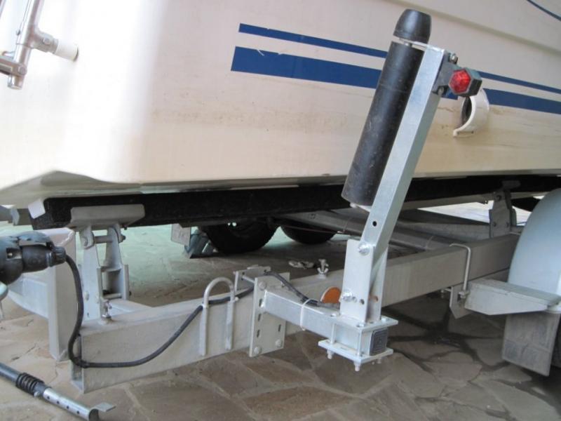

U150 сказал(а):
....Кроме этого поставил ворота ,ну очень удобно затаскивать лодку в одного на течении.
Сергей, а можно подробнее про "ворота"? Как крепятся к раме прицепа, как подбирал размер по высоте и ширине?
U150
28.05.2014
154
Подмосковье
YAMARAN B 330 Южанка-2
TOHATSU 9.8 30HWCS
Dimi сказал(а):
По высоте примерно в ровень с привальным брусом.По ширине где - то по 150мм от бортов.Крепление и как сделать подсмотрели здесь....

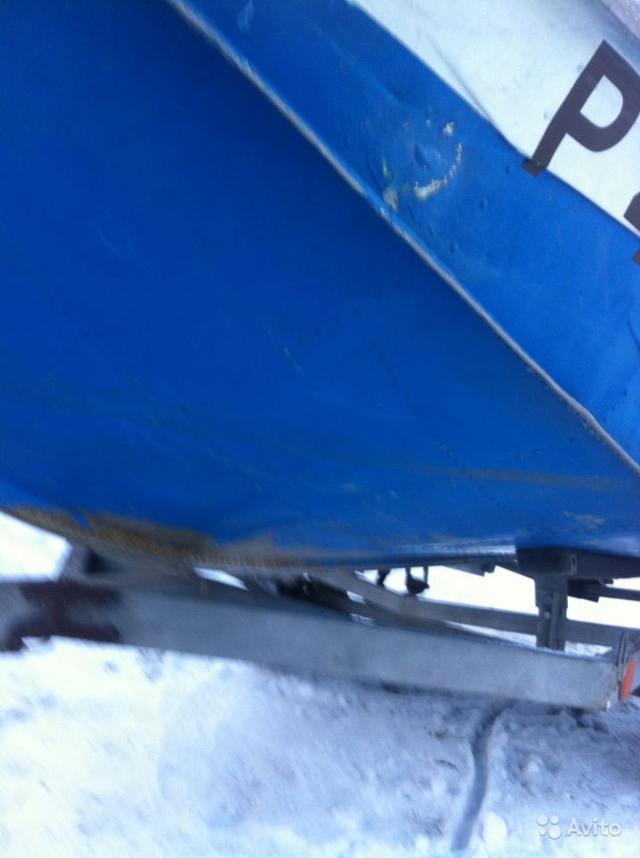

Рассматриваю покупку Ю-2. Вот такая заплата - насколько критична в этом месте? Оставить так или заварить? Во что примерно обойдется если варить - чтобы осуждать при торге? Прошу тапками не кидаться - новичок пока)
Привет я думаю не стоит заваривать т.к. дюраль авиационный Д1-16 она заварится но рядом со швом может лопнуть.

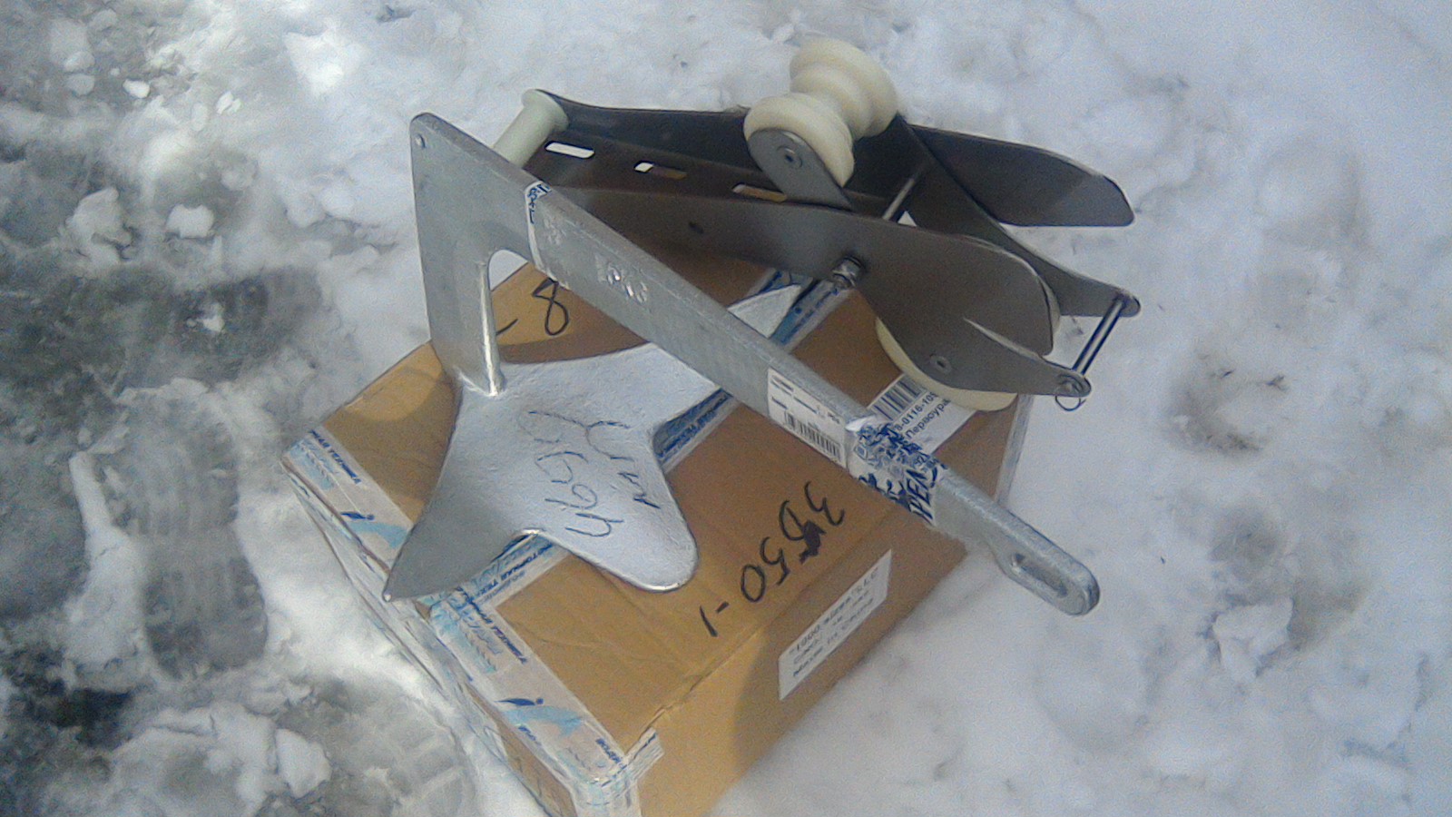

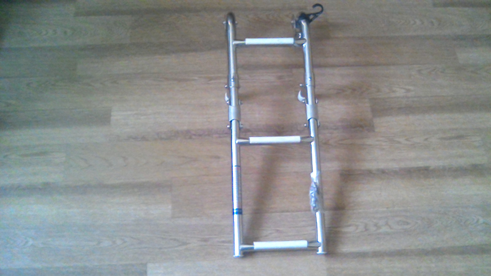

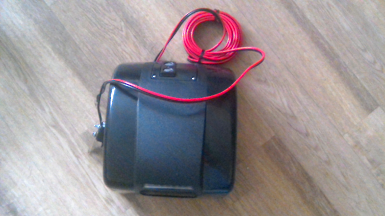

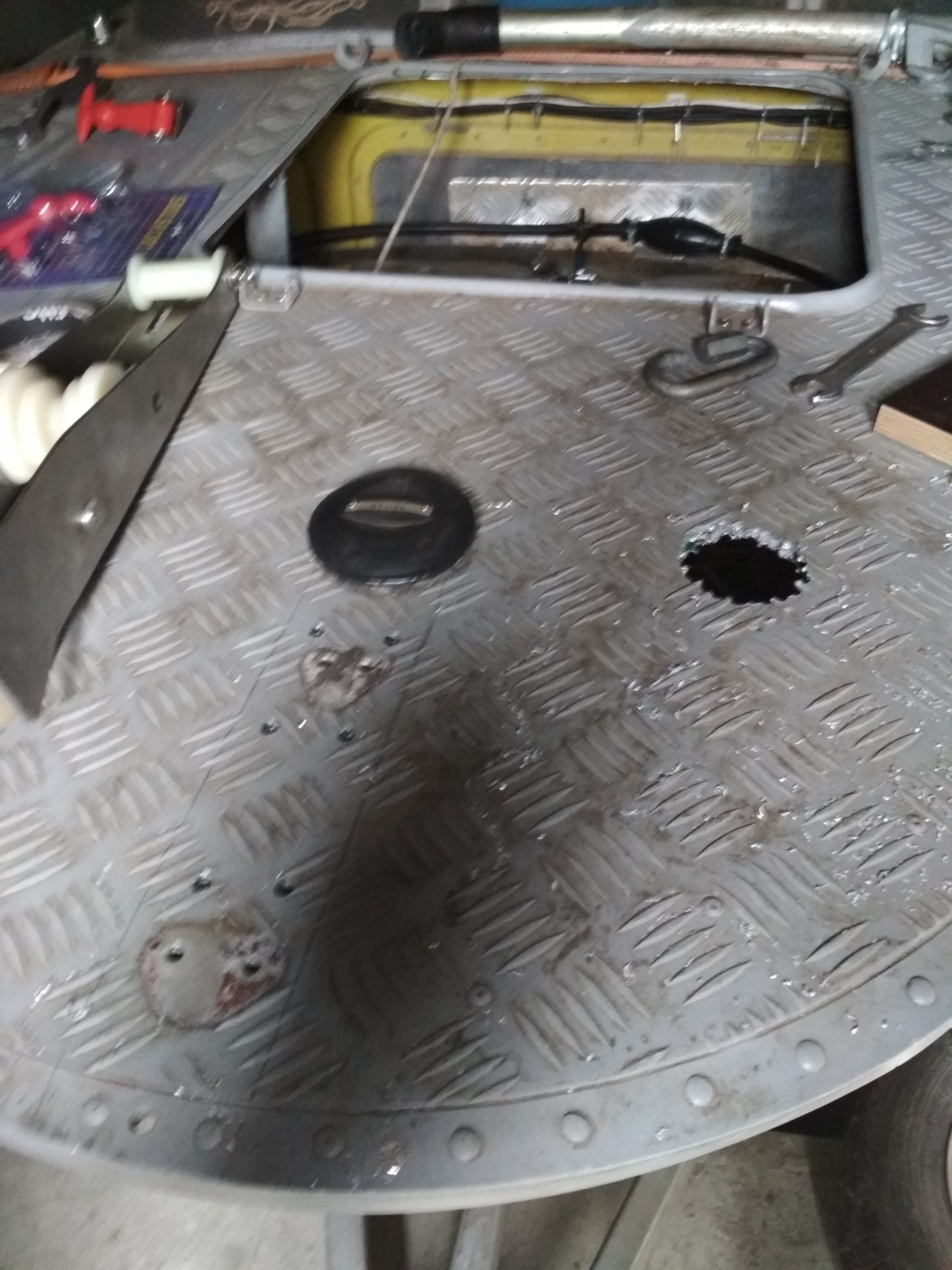

Всем форумчанам привет. До наступления теплых дней и гаражного тюнинга я приобрел (долго боролся с собой) электролебедку TRAC 45, отдельно заказал роульс с коромыслом и тремя роликами под якорь Брюса 5 кг. Еще и лесенку прикупил. Теперь встанет вопрос самый сложный-затолкать лебедку скрытым способом. Люк от Прога стоит-это плюс. Вопрос как определить выход троса - надо крутить "дыру". Был ли у кого опыт? На глиссирование с таким количеством тюнинга хоть выйду?:lodka_m:D

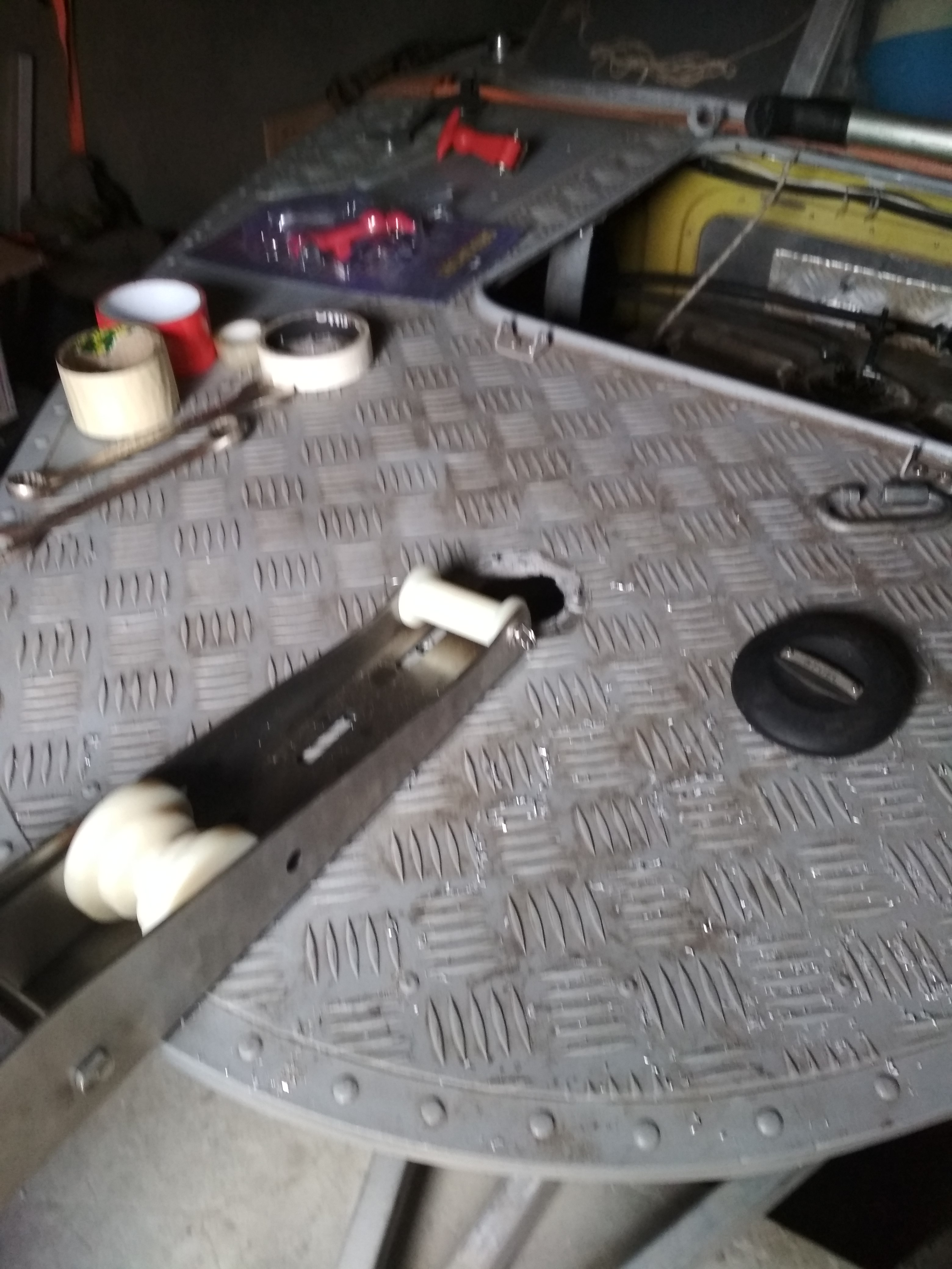

Здравствуйте, форумчане. На Урале ключи перестали примерзать к рукам :yahoo:и пора браться за установку лебедки. Вспомнил слова преподавателя на стройфаке - "всякое изменение проекта черевато последствиями"... Так и у меня.
Пришлось отодвигать лебедку для подъема лодки и переваривать упор. т.к ручка лебедки задевала якорь. Далее, в том месте, где у меня была горловина бензобака, будет выход каната от якорной лебедки. Горловину пришлось смещать в сторону. Лебедка сама будет в люке идти через заводской ролик для якоря (тоже в люке) и только затем на ролик роульса. Пока все. Обещаю подробно описать и скинуть фото. Думаю. что кому-то пригодиться как базовые знания.
