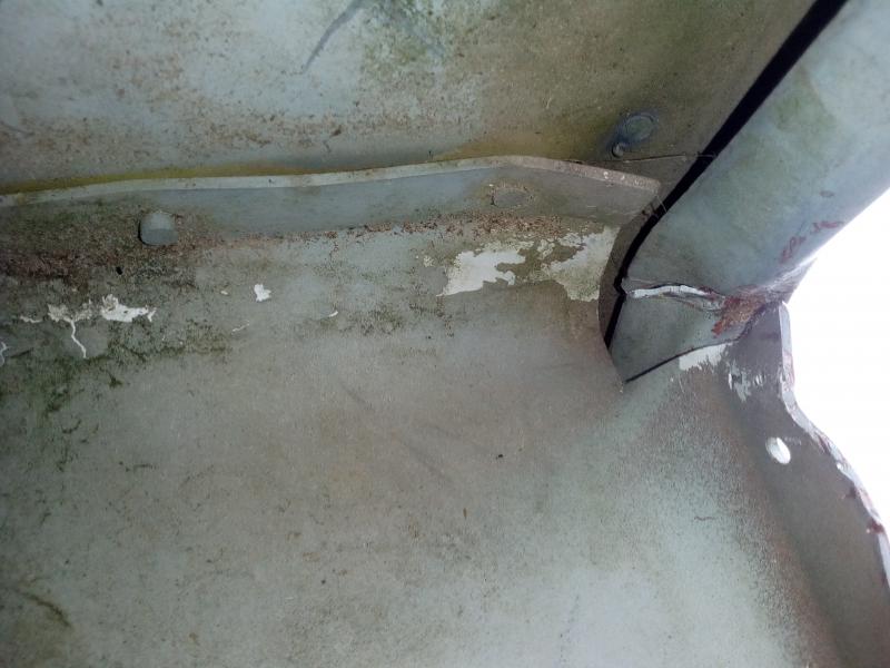

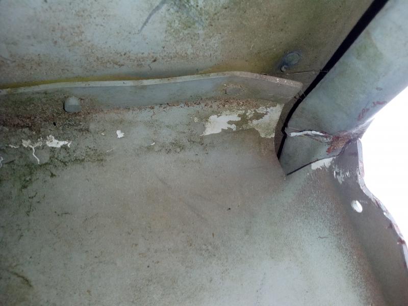

Сильно стерся, это когда до заклепок ) а Вашему килю ещё жить и жить )
ИМХО наваривая выгорит тиокол и станет только хуже.
8 532
3 279
Так киль стерся,но не протерся!Для чего огород городить?

Конечно я понимаю что с таким килем лодка проживет еще наверное столько же лет,а может и больше. Зависит от условий эксплуатации. Но так как профиль киля уже стерт, и с каждой швартовкой будет истираться еще сильней, то что-то я "очкую, Славик". Может не стоит запускать с болезнью

Если уж так очкуеете, то отсверлить заклепки по килю, сделать П- образную накладку и проклепать заново. Но ИМХО это лишнее, так как П- образную накладку толще 2мм вы вряд-ли сделаете, а стоит ли так заморачиваться из за пары мм?

Не такой вариант следует рассматривать когда сотрет первый ряд заклепок. А пока что думаю может кто-то наваривал себе пока есть за что зацепиться.

За 30+ лет не стёрло до заклёпок..... и далее лет через 15- 20 дотрёт до первых :) , а потом столько-же до вторых :lol: , думаю в лодке всегда можно найти более важные дела, чем решать выдуманные проблемы :unknown: :pardon:

Когда я на своей бывшей Ю2 у транца киль срезал до одного ряда заклепок и в мыслях не было что то подваривать....

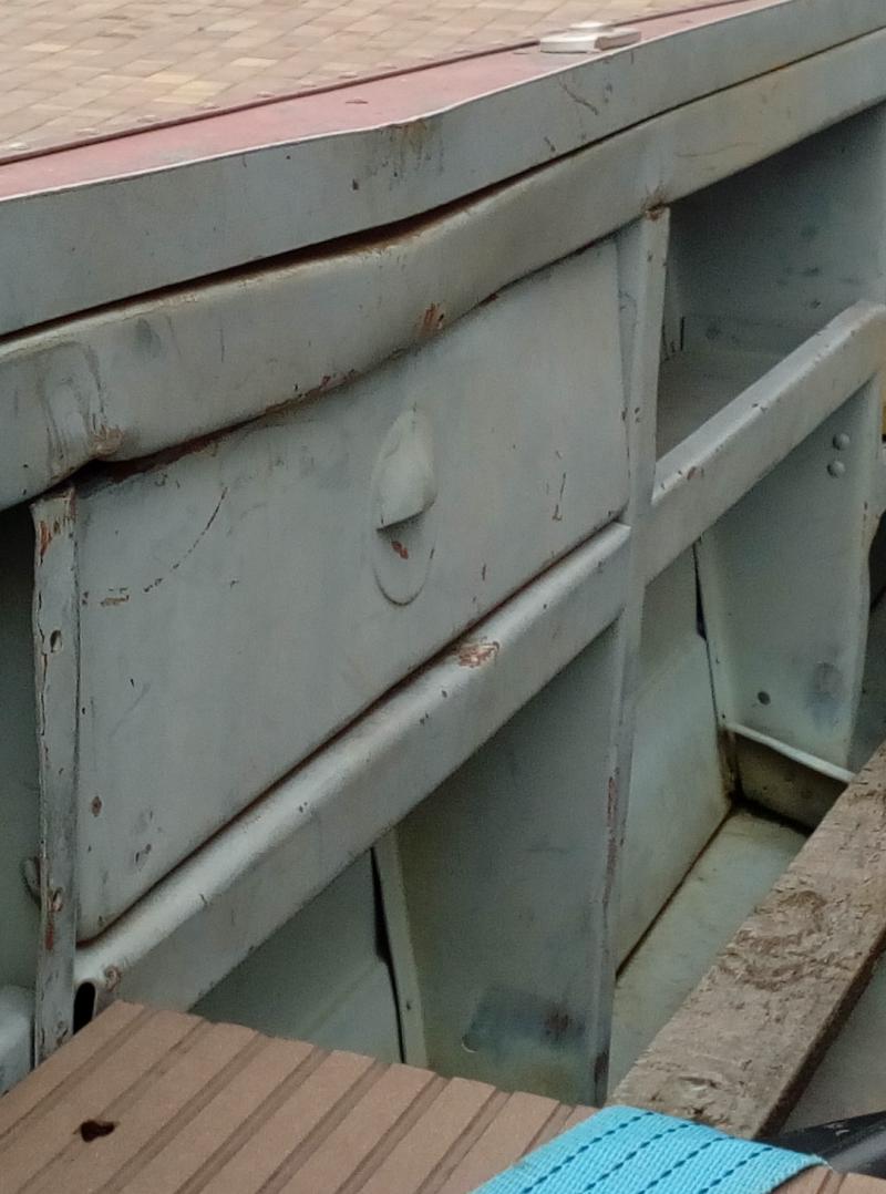

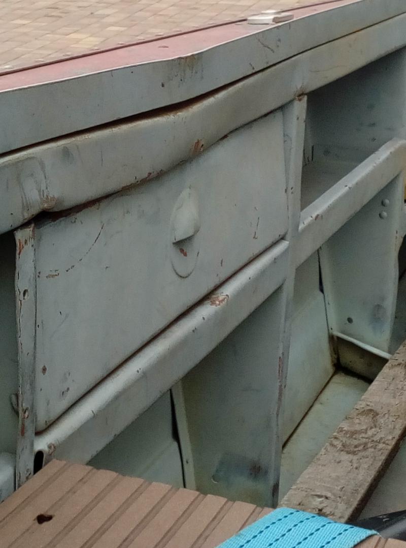

Всем привет! Решил начать работу с правого борта,выстукиваю на холодную. Мелкие вмятинки уходят на ура ,с более крупными приходится повозится. Идеальной ровности добиться конечно не получится, но буду стараться. Работаю пока один, поэтому до днища "руки не доходят", нужен помощник. Еще голову ломаю, как исправить этот дефект.

А если плоскогубцами с узкими губками от края к середине? Или разводным ключем.

Тут как раз проще. У меня тоже были зазоры, когда борта зашивал. Отгибал разводным ключом и стучал молотком. Там метал толще, но гнется на ура и не пружинит как борт.

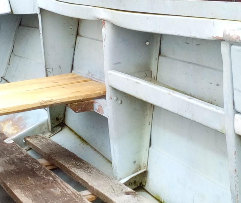

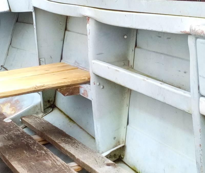

Здесь дело не только в этом. Сверху между шпангоутами все продавлено, причем с обеих сторон. Как будто лес перевозили. :shock: Некоторые шпангоуты сверху тоже замяты. Здесь, наверное, надо домкратить.

Нашел в архиве несколько фоток. Видно по потертости, что днище не прямое.

Достался не лучший корпус. Придется всю зиму возиться, если "запал" не пройдет....Такие лодки попадаются по берегам больших промысловых рек. Там отношение к лодкам - "вмятины и внешний вид не влияют на ходовые качества"
