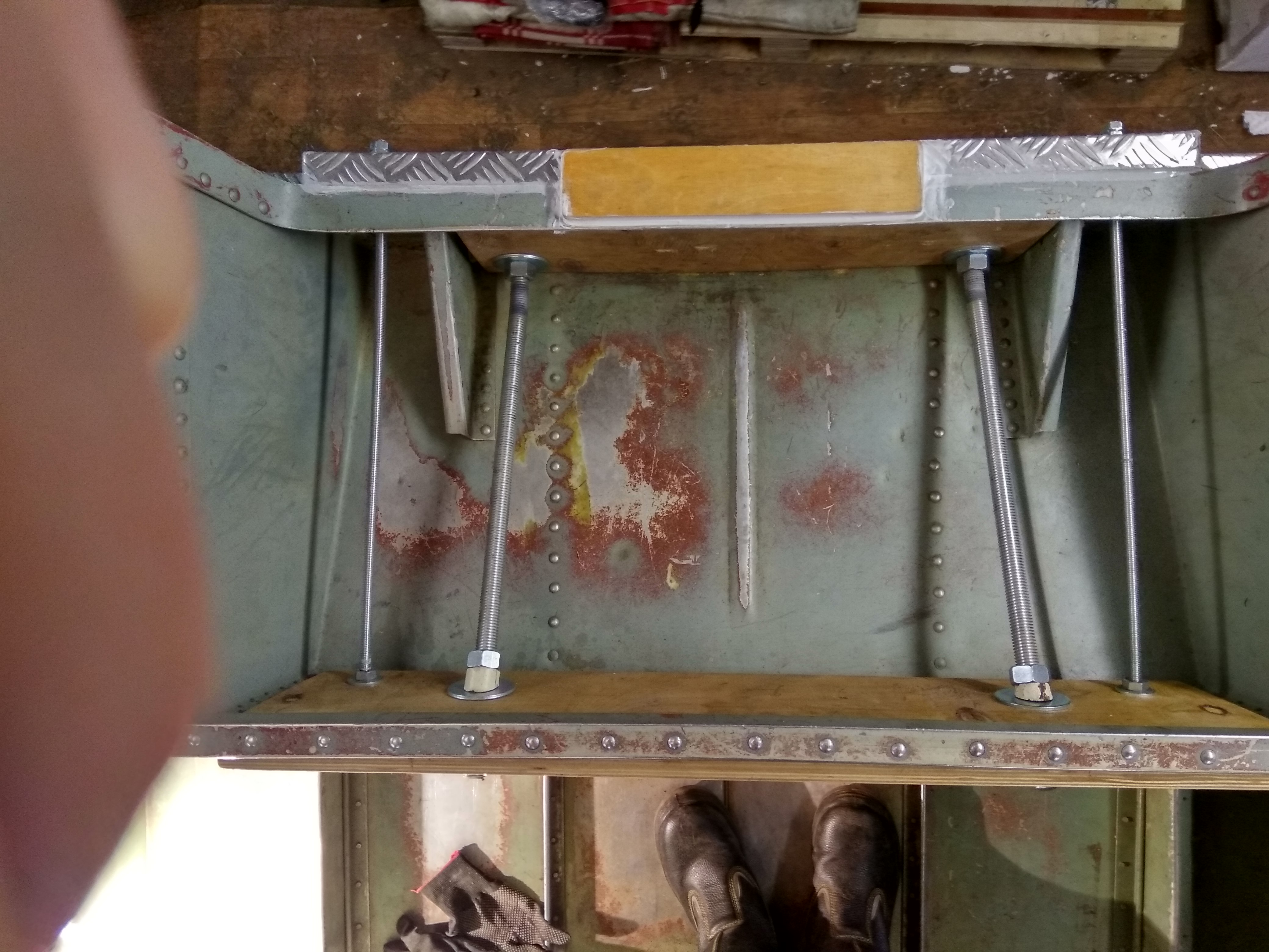

переделывать не надо ... Клин из любого материала попробуйте подложить под струбцину ,, сразу понятки появятся...
Разберёшься, настроишь.. Под 40 кой - Ю-2 абсолютно адекватная лодка (при правильной настройке)
Там маневра почти не остается из-за толщины транца и ширины размера струбцин. Я вроде бы даже подпиливал толщину транца в месте опирания струбцин. Электроподъемник однако надо. :?Пробуйте вначале завалить мотор на 2 см, дольше видно будет.....
у меня струбцина чуть налезла на транец...
может с упором самого мотора похимичить?

глянуть бы конструкцию эту...
не, вообще без переделок нисколько не "завалю".
Мне тоже в лом переделывать было, я тупо точил кругом со шкуркой внутреннюю часть транца. Не отпиливать же струбцины, как на больших моторах....
не пройдет у меня этот номер, уголок транца родной не даст (или совсем малеха) отвести струбцины. Приеду домой попробую чтонибудь с упором поколхозить.
Я родной уголок и пилил....Плакал и пилил....

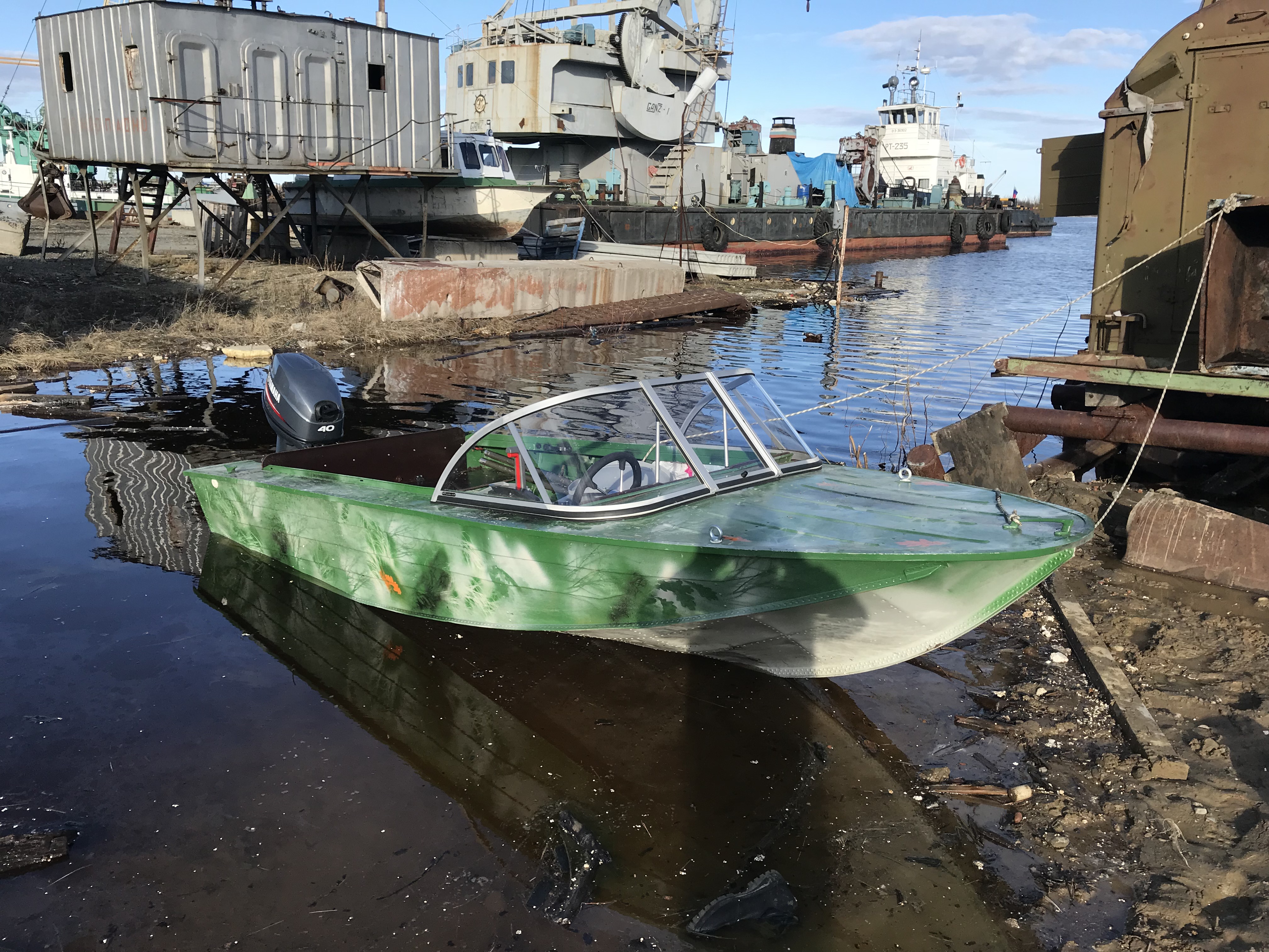

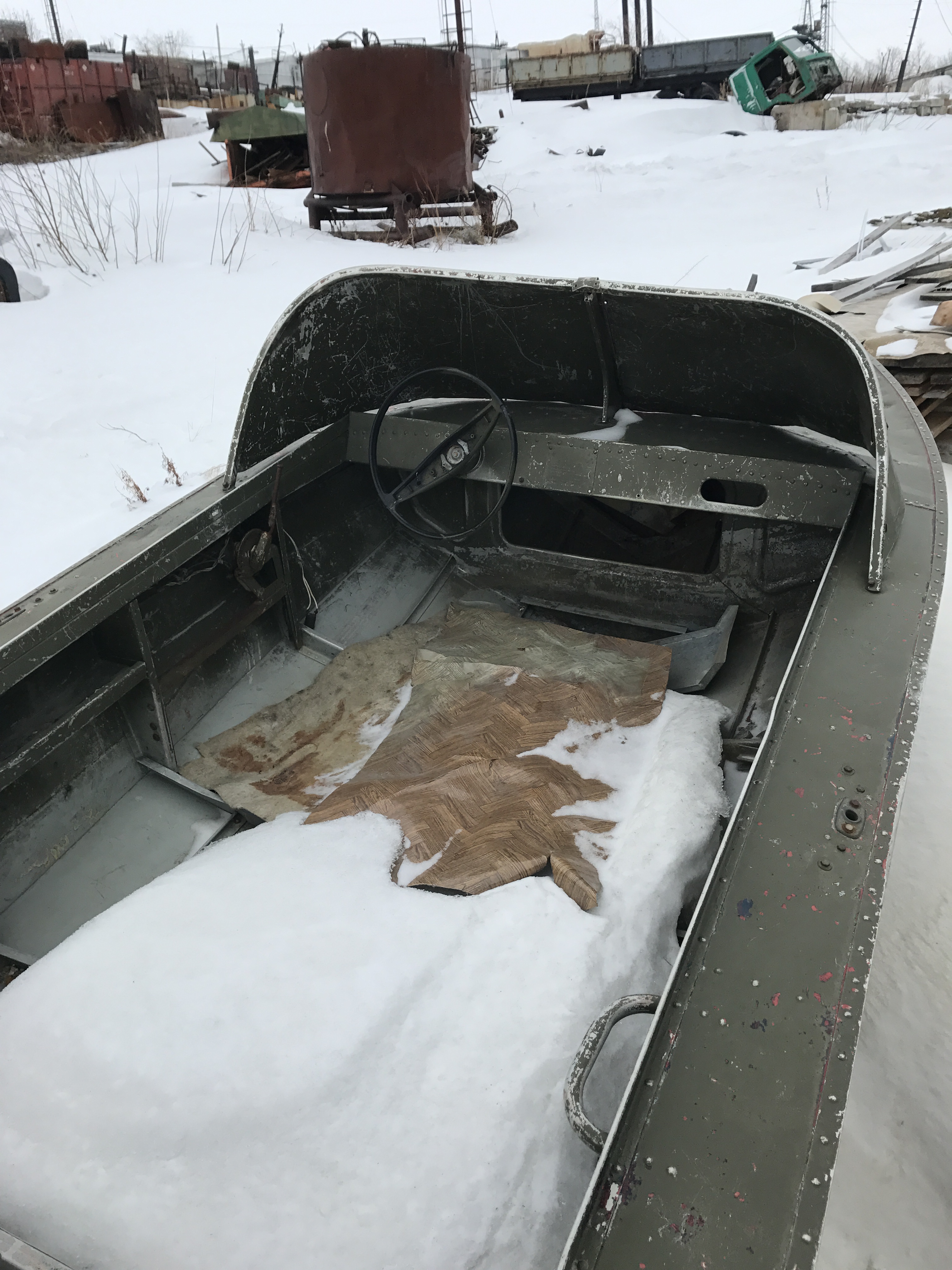

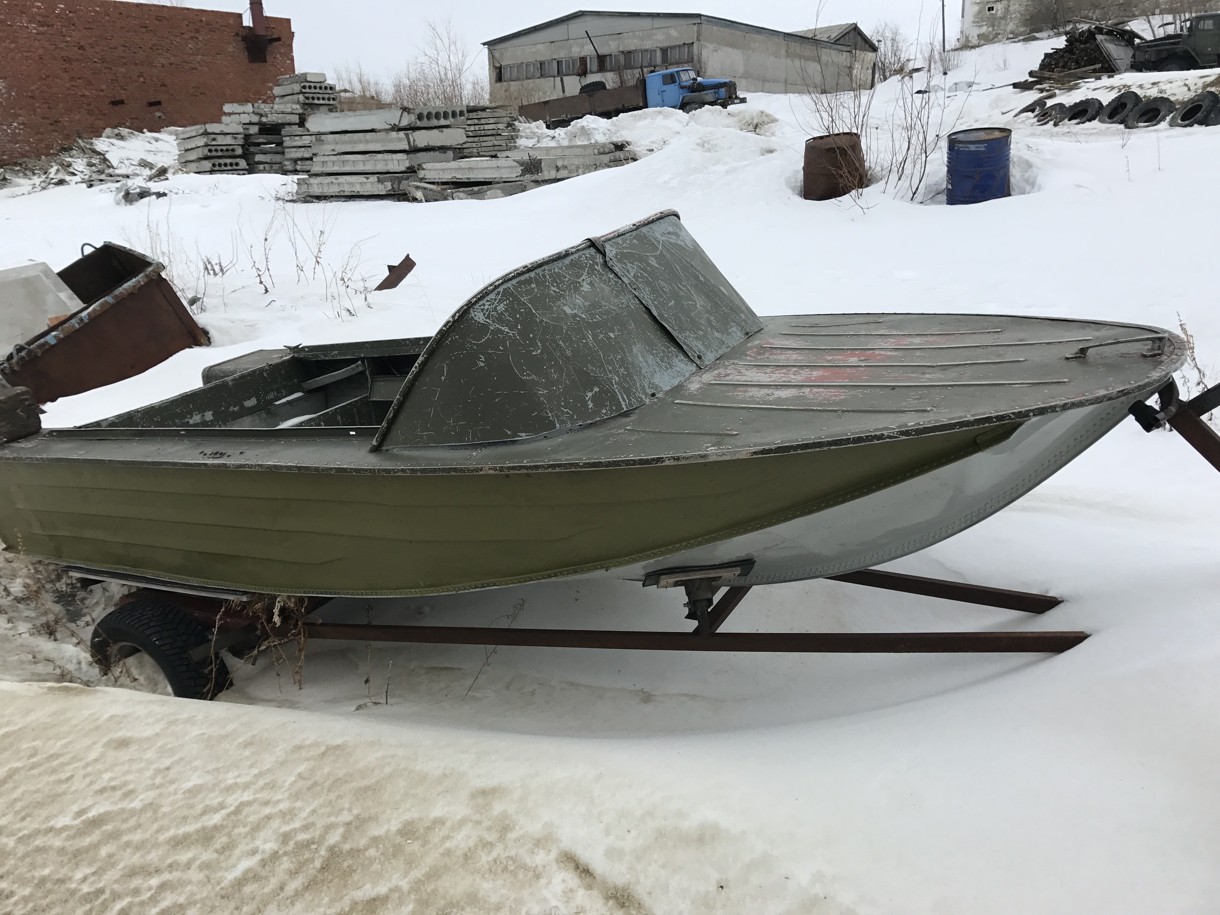

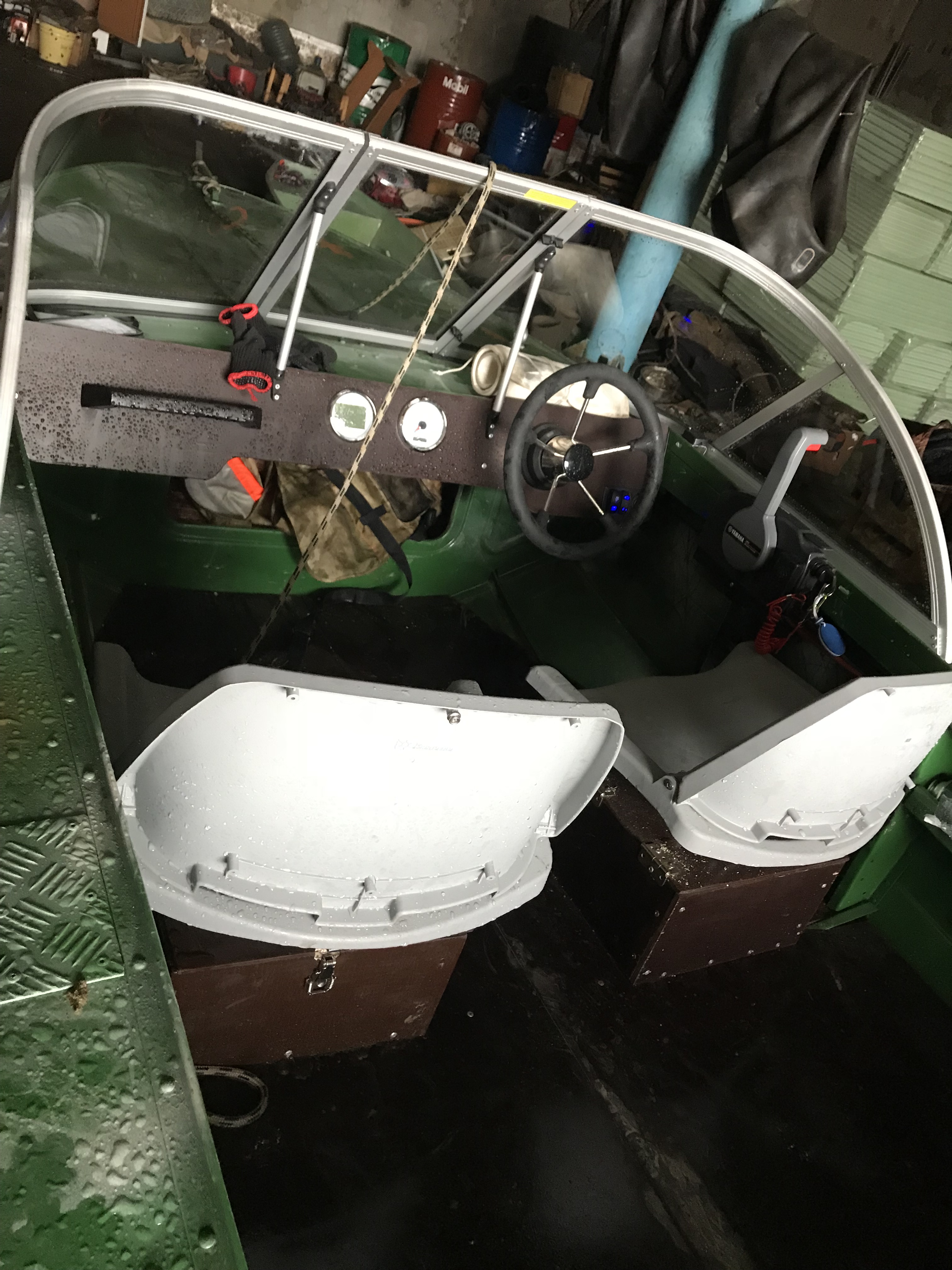

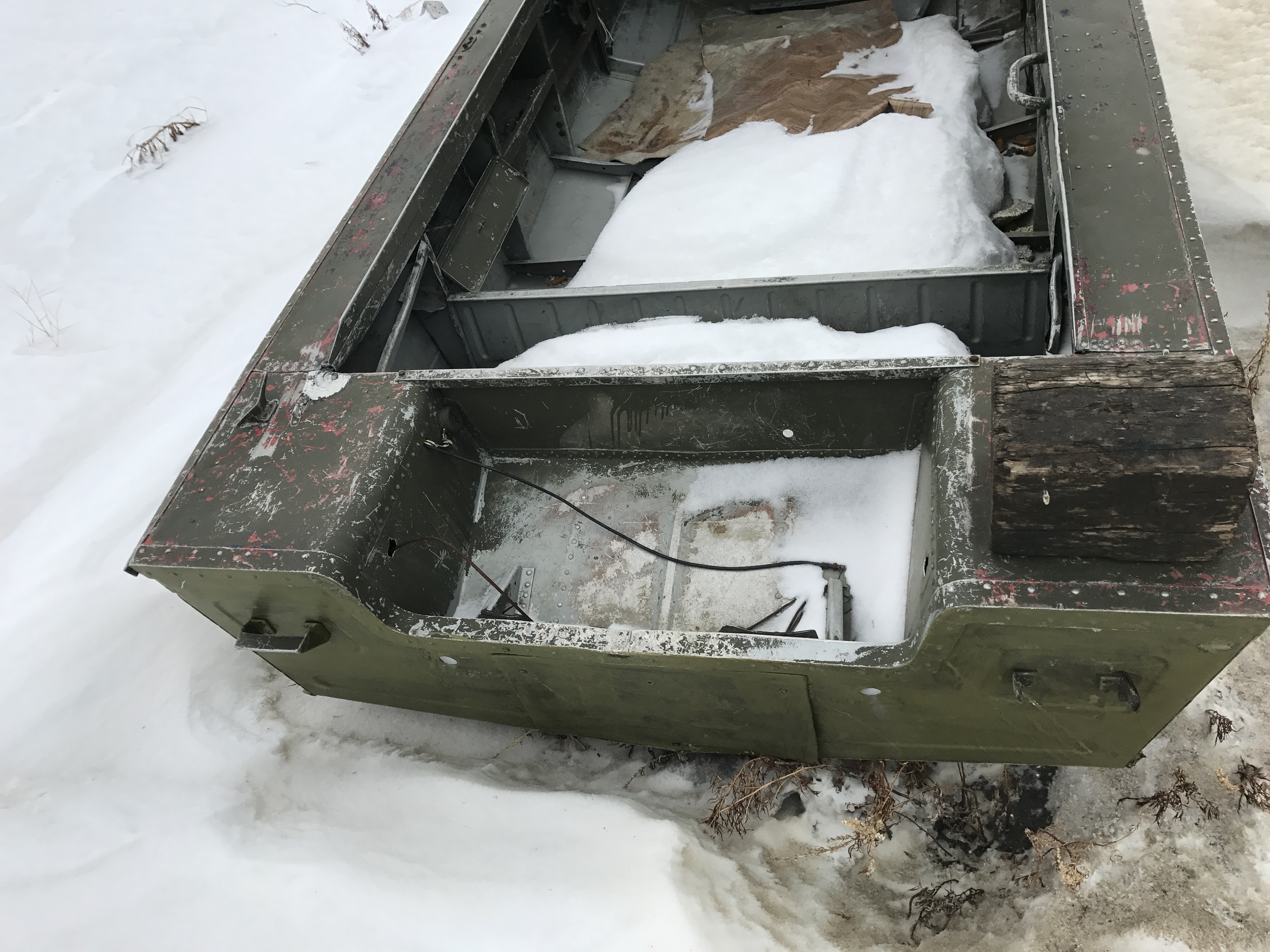

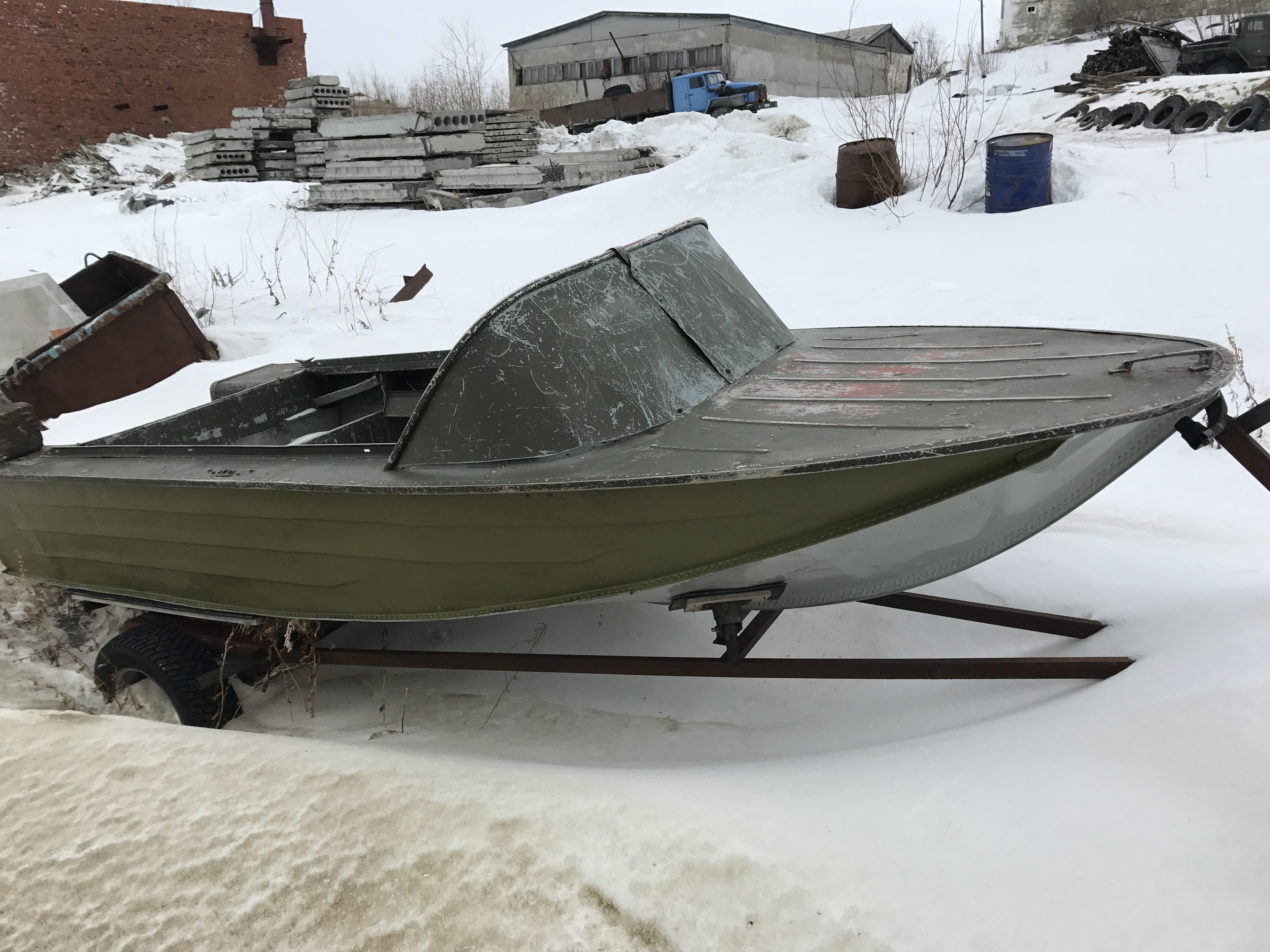

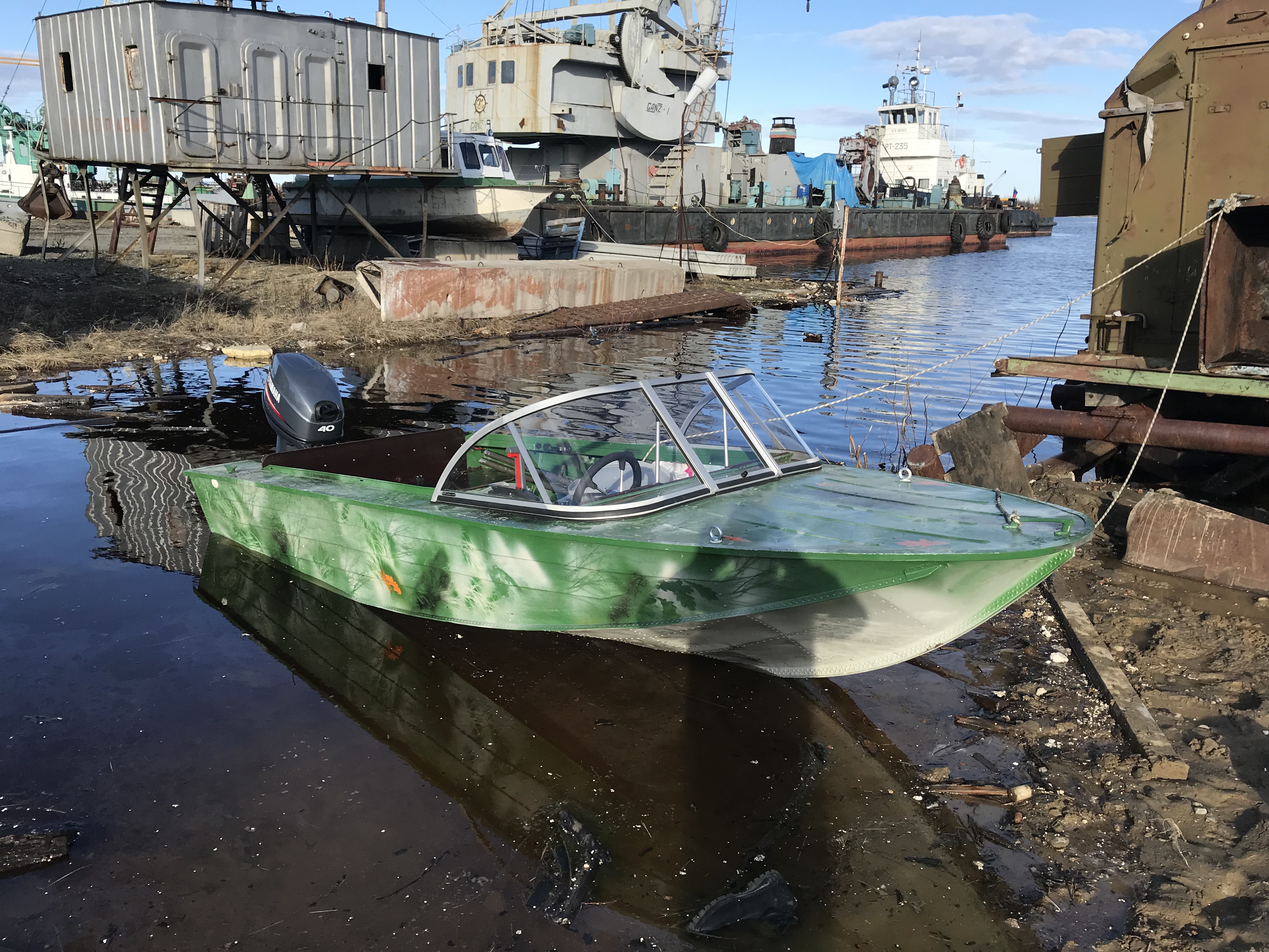

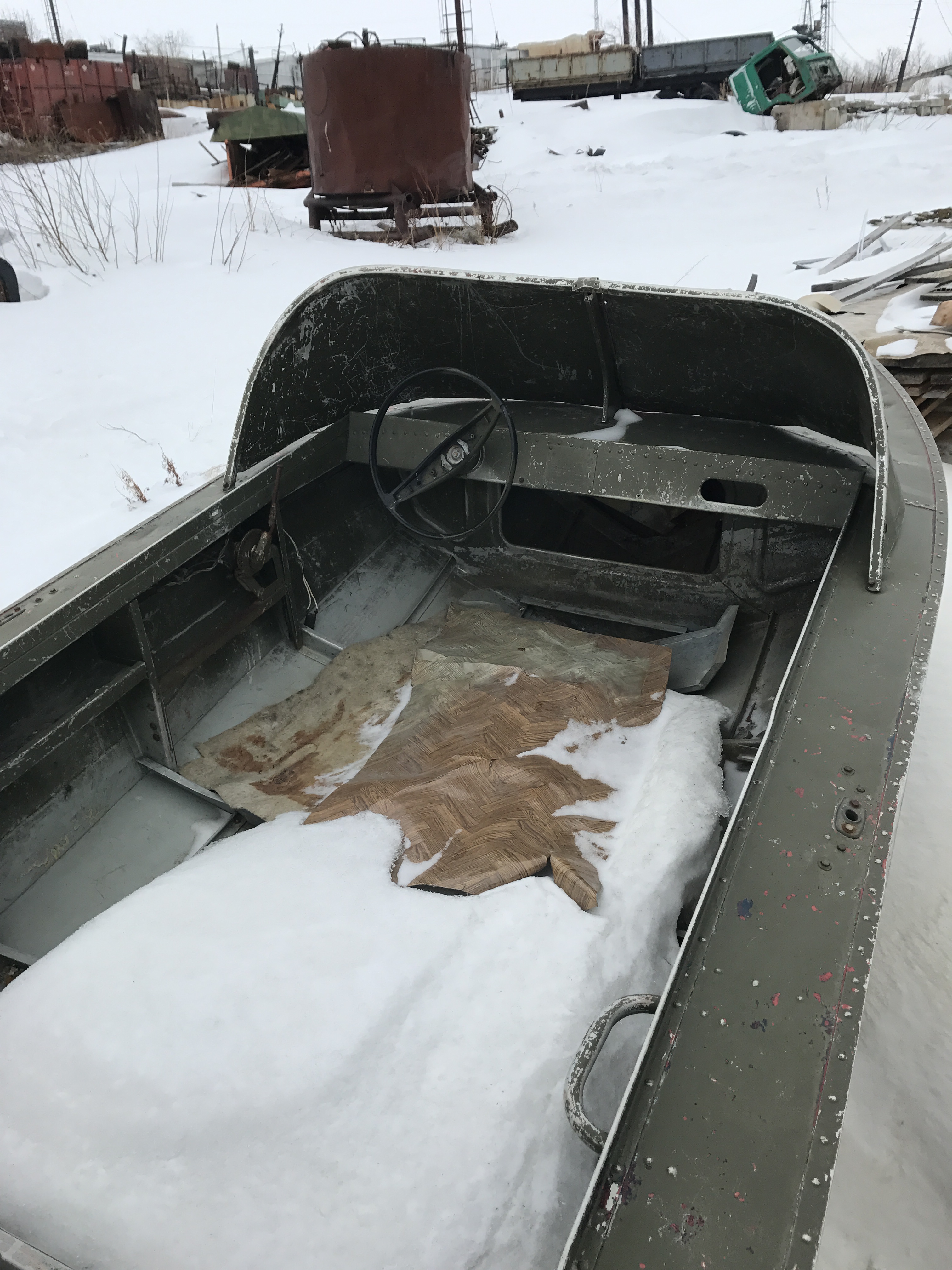

Всем привет! Случайно попалась Ю2 в 2016 году и начав изучать, что это за чудо наткнулся на этот прекрасный форум. Начитавшись отзывов капитана 1-го ранга ilyichа (Вам отдельный респект) не смог отказаться от удовольствия запустить эту лодку в бой. До этого была ОБЬ М, но она оказалась слишком маленькой для выезда на прогулки с семьей из пяти человек и мотор ямаха 25 не мог разогнать ее вышу 40 км/ч. Покупал зимой в 2016 лодка была вся в снегу и поэтому сразу не увидел всех имеющихся проблемных мест (лопнутые пополам все шпонгоуты по центру, трещины в несколких местах днища, прослабленные клепки или их отсутствие, протечки из под киля и клепок днища), зная, что нет невозможного, взял в руки инструмент и вот что получилось.
ilyich
14.12.2010
2 991
388
Южанка-2
Мерк 30 2Т,Yamaha F40BET
нет невозможного,
Подтверждение этих слов на фотах))
Ремонтопригодность Ю-2 - абсолютная, конечно, при наличии желания и рук растущих из нужного места.. Первое в приоритете))

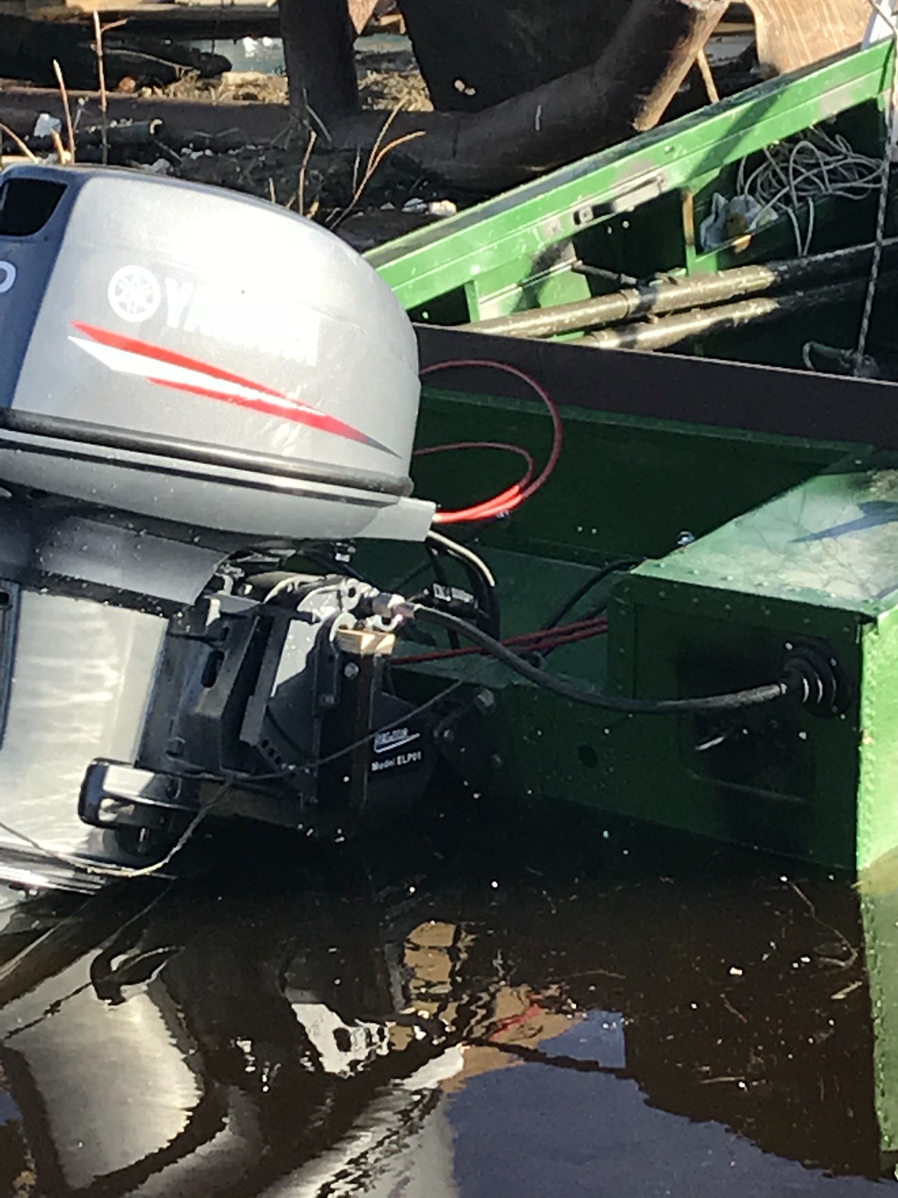

Приобрел корпус Ю2! Идет процесс создания "своего идеала". Два вопроса: с какой стороны правильно сделать дистанционное управление и при усилении транца нужно ли делать клин увеличивающий угол наклона мотора.
Дистанцию справа, корпус Ю-2 имеет склонность на ходу клониться влево.
Если мотор как указан в аватарке, клин обязательно, в мануале указан 12 градусов.

Тоже сделал рулевое управление справа, очень доволен. По поводу клина, Ильич ответил, для всех моторов с тримом клин нужен.

Всем здравствуйте! Я вот в основном читаю и не пишусь, вот решил написать, тож являюсь счастливым обладателем Южанки2, сделал с нуля сам, мотор стоит F40 с короткой ногой и тримом. По поводу клина, я его не ставил, а просто подпилил немного круглым напильником место на станине которая упирается в регулировочный болт, ну чтоб мотор сильнее пожимался, теперь плита паралельна днищу, вроде правильно описал, если что могу сфотать.
