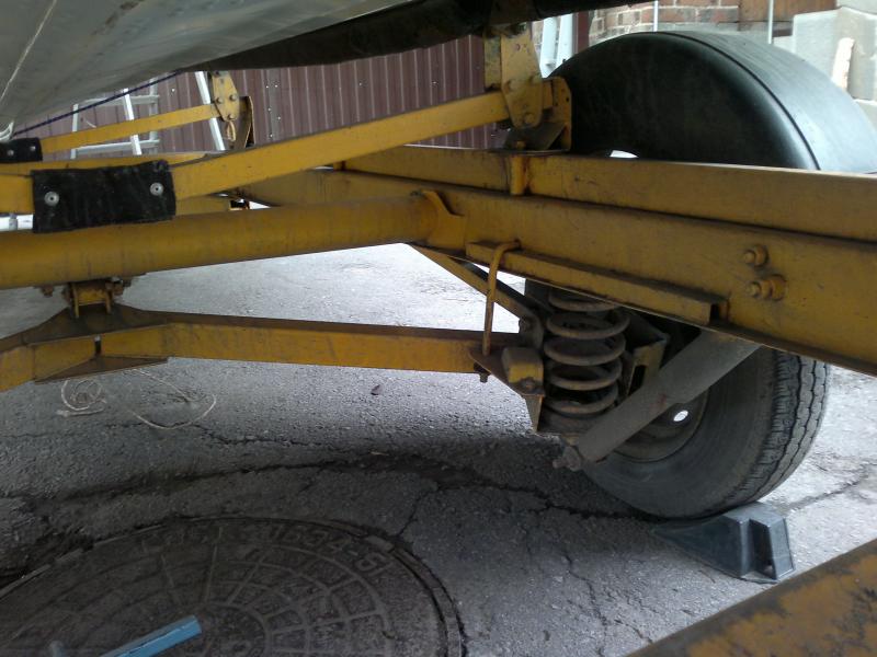

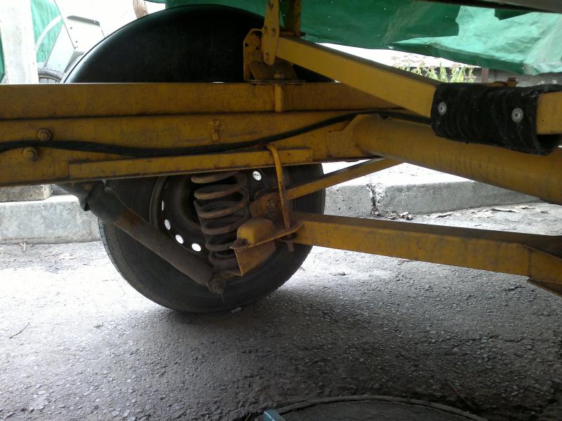

:) Вот у меня вот такая подвеска.Пружинная полузависимая.Так бы я её назвал(может и ошибаюсь в терминологии ),но я ей очень доволен.Ездил очень далеко и с разными лодками.С пустым вообще забываешь что что то тащишь. Если лодка тяжёлая то слегка раскачивается(не критично) ,но думаю что замена амортизаторов на более жёсткие или двухстороннии вылечит эту хворь.

Но есть еще и пружинные, вот они чаще всего бывают с независимой подвеской. Этот прицеп идет за машиной очень ровно, мягко. Но вот его уже перегружать опасно. Был у меня такой, грузовой. Достался в очень плачевном состоянии, но очень дешево. Переделал я его весь. Рычаги стояли от запорожца.

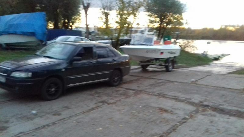

У меня трейлер дельфин 440 возил пвх 340 вообще ни о чем,сейчас ладога первый выезд не очень далеко но даже моя пузотерка почти не слышит что прицеп хотя есть перегруз на передок,мотор джонсон 25 вес примерно 215-220 кг общий но думаю когда поставлю 40 ку перегруза не будет

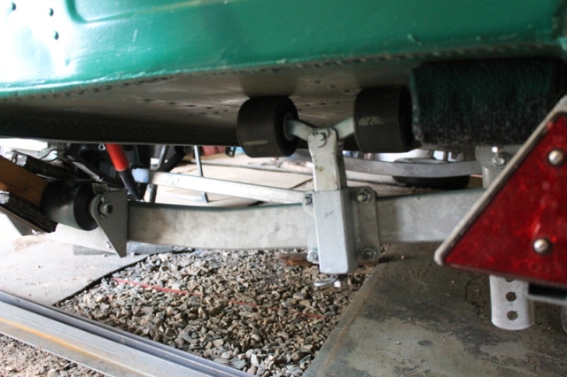

Всем привет.

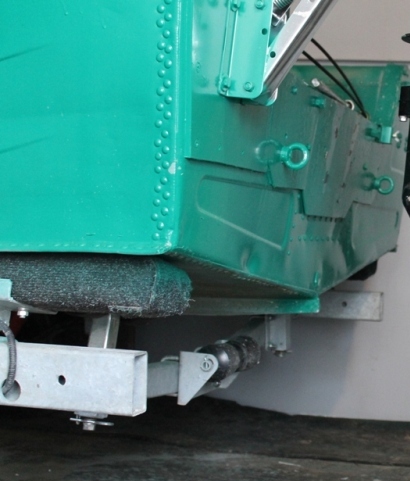

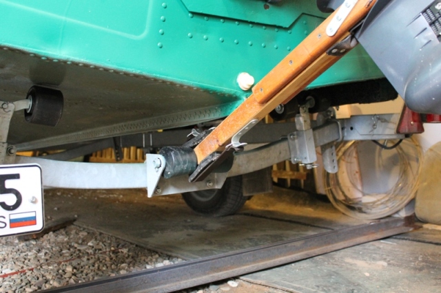

Добавлю свои 5 копеек к обсуждению. Прицеп МЗСА 81771D.101. Заявленная максимальная длина лодки 4300мм.
Даже с переделкой носового упора (подпилил, пересверлил, чтобы максимально сдвинуть вперед) - сантиметра 4-5 днища висит в воздухе. Правда, ложементы у меня в нижнем положении (фото). Двинуть лодку еще вперед - упрется килем в переднюю поперечину прицепа, удлинить бруски ложементов - мешают съемные фонари. Так что оставил как есть.
Для облегчения сброса на мелководье - Павел поставил качель-домкрат с роликами:
43kAYabTuYw[/url]
Я поставил ролики-домкраты (фото), в итоге почти тоже самое, но каждый раз их нужно не забывать выкрутить и закрутить :)
  • 162 КБ Просмотры: 1 035
  • 159,5 КБ Просмотры: 1 119
  • 102,9 КБ Просмотры: 1 052

Тоже катаю на МЗСАшном прицепе, с качелькой сзади, проблем спуска-подьёма нет. Ложементы сзади на минимуме, а перед чуть выше, чтоб не упирался киль в перегодку, вся лодка умещается на ложементах.

У меня такой же прицеп и тоже Южанка.Носовой упор немного переделал,и сдвинул вперёд.Чтобы киль не упирался в поперечину, туда приколхозил ролик.Теперь киль лежит на ролике.Лодка полностью на ложементах.Чтобы спокойно ходить от носа до хвоста прицепа при спуске ,подьёме были привинчены потопчины и как у Паши возле колёс ступени.Удобно в лодку забираться ,когда она на прицепе.И на задней поперечине кроме боковых роликов стоит основной домкрат Паша сделал фотку, по ней был сделан чертёж вот здесь я выкладывал http://forum.motolodka.ru/read.php?f=1& ... &t=1744350.Лодка сталкивается двумя пальцами.Кроме этого поставил ворота ,ну очень удобно затаскивать лодку в одного на течении.Ну и под занавес - спереди возле носового упора установлен кронштейн на нём полноразмерное колесо которое опускается и комплект на трёх колёсах можно затянуть на любой склон.Переднее подкатное заводское колесо оснащено вторым пневматиком - так меньше зарывается в песке.
