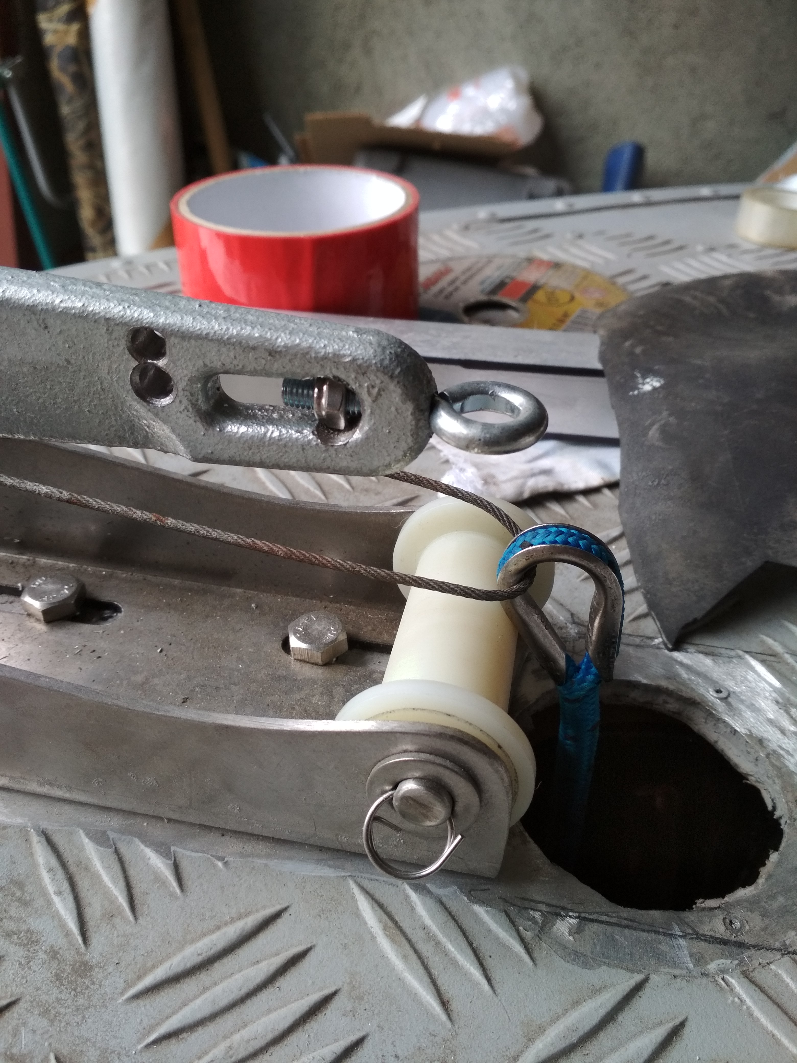

Сегодня дела шли не так быстро, как хотелось. Прикрутил роульс, предварительно сточив насечку на квинтете. Закрепил не на постоянно. т.к только к вечеру привезли герметик. Установил стоковый ролик идущий с лебедкой (вверх ногами) - на фото видно 3 болта его удерживающих. Сделал "раму" под фанеру, к которой будет крепиться лебедка. Фанеру взял опалубочную и срастил два листа между собой. Примерил лебедку. как легла - вроде нормально. Завтра проверю на проход троса по этой цепочке роликов. Ребята в гаражах посоветовали лебедку прикручивать через резиновые проставки, дабы снять вибрацию. Попробую такую шайбу. как на фото. Убрать не поздно. Ну пока все.

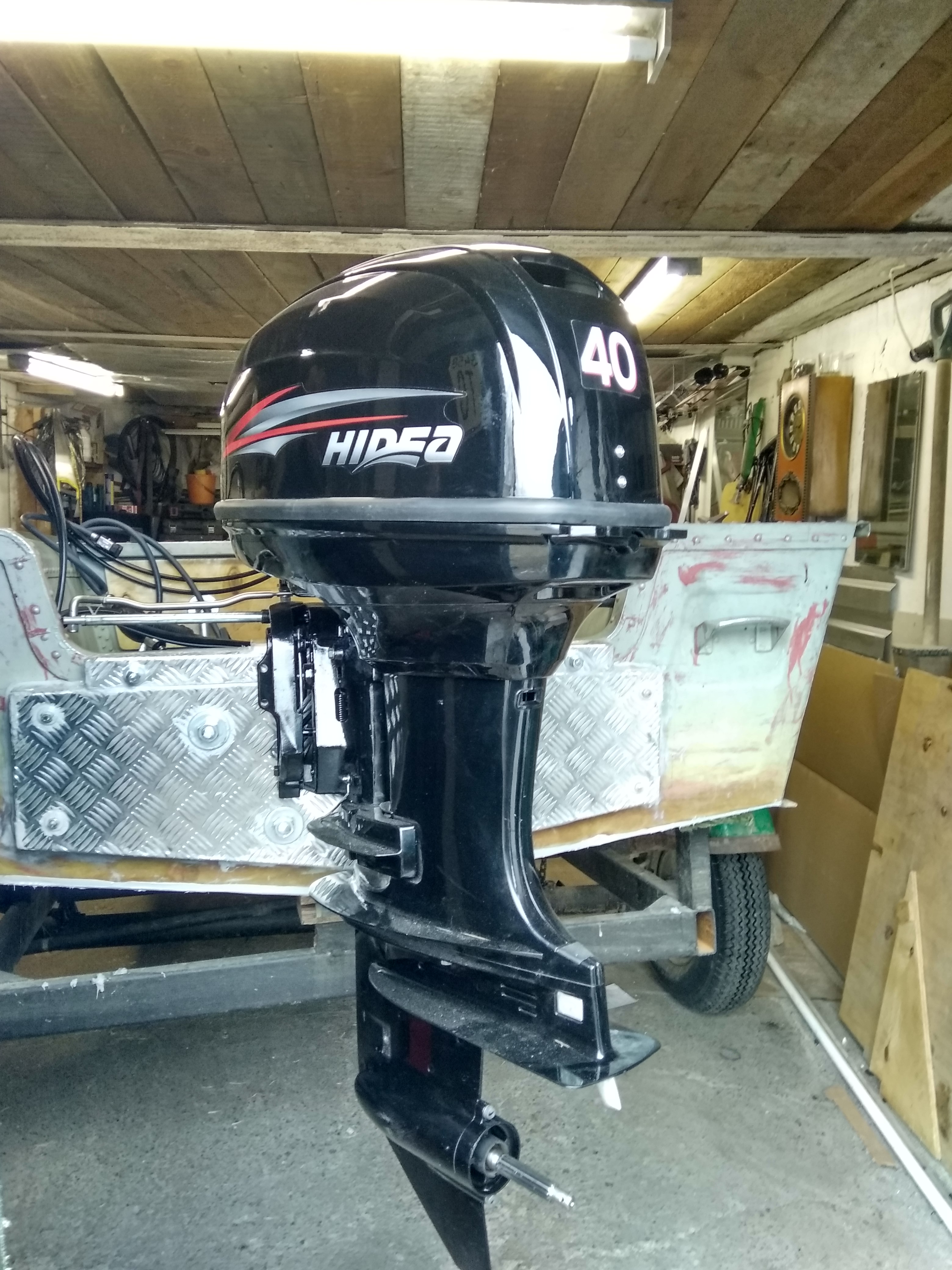

Отчитываюсь: хотел купить мерк 4т-30л.с. передумал, купил hidea40-2т. После "вихря" мотор очь тяжелый, сегодня первый раз запустили мотор и прокатились в обкаточном режиме по реке Кеть. что смог пока сделать по лодке на фото :

С приобретением. Лишь бы радовал мотор. Сам присматриваюсь к китайцу из-за отсутствия средств. Так как сороковку на обь3, а у меня именно она, зарегистрировать не получится, хочу 30ку на базе 40ки. HDX такие делает. И Хайди вроде тоже

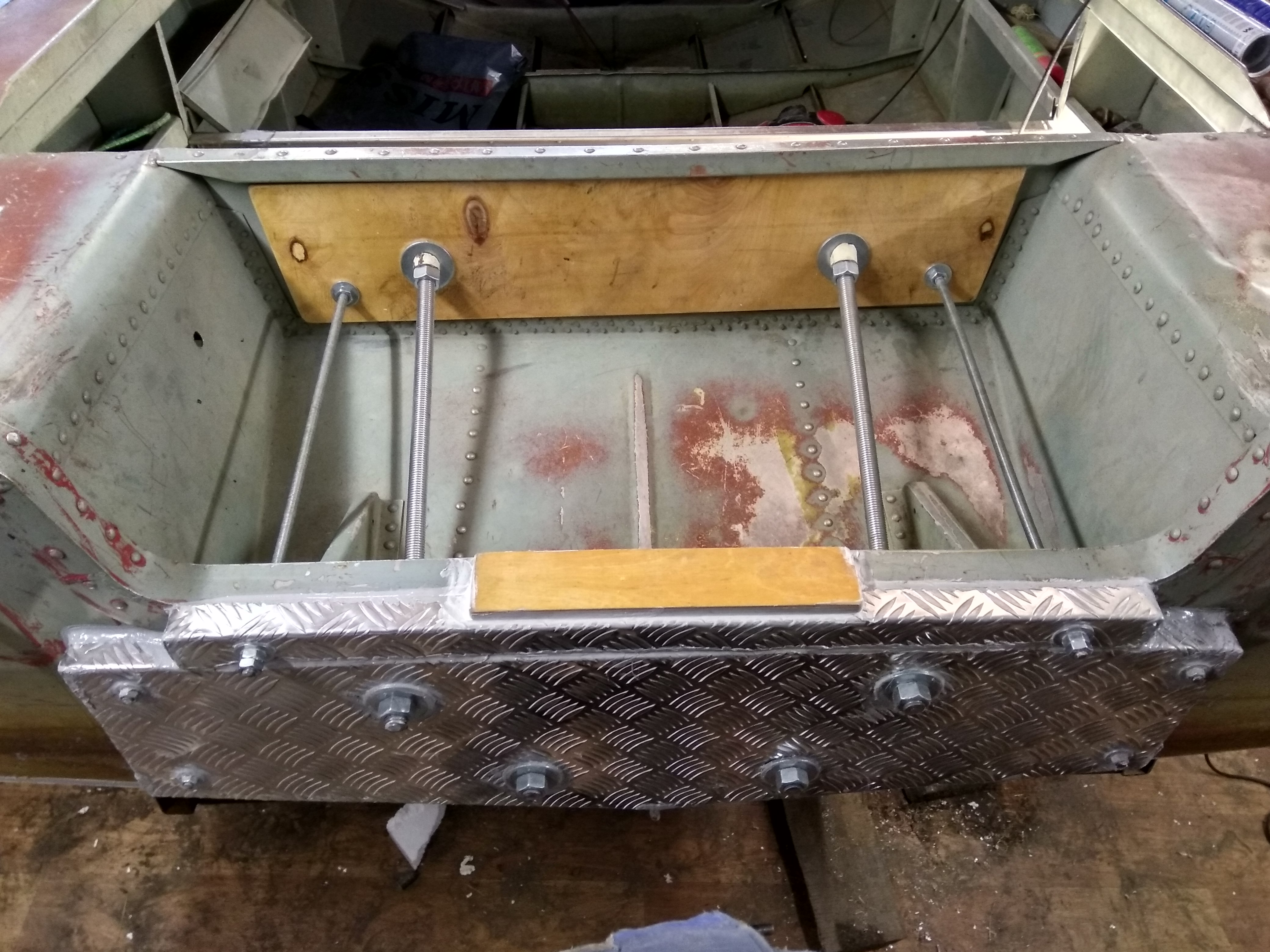

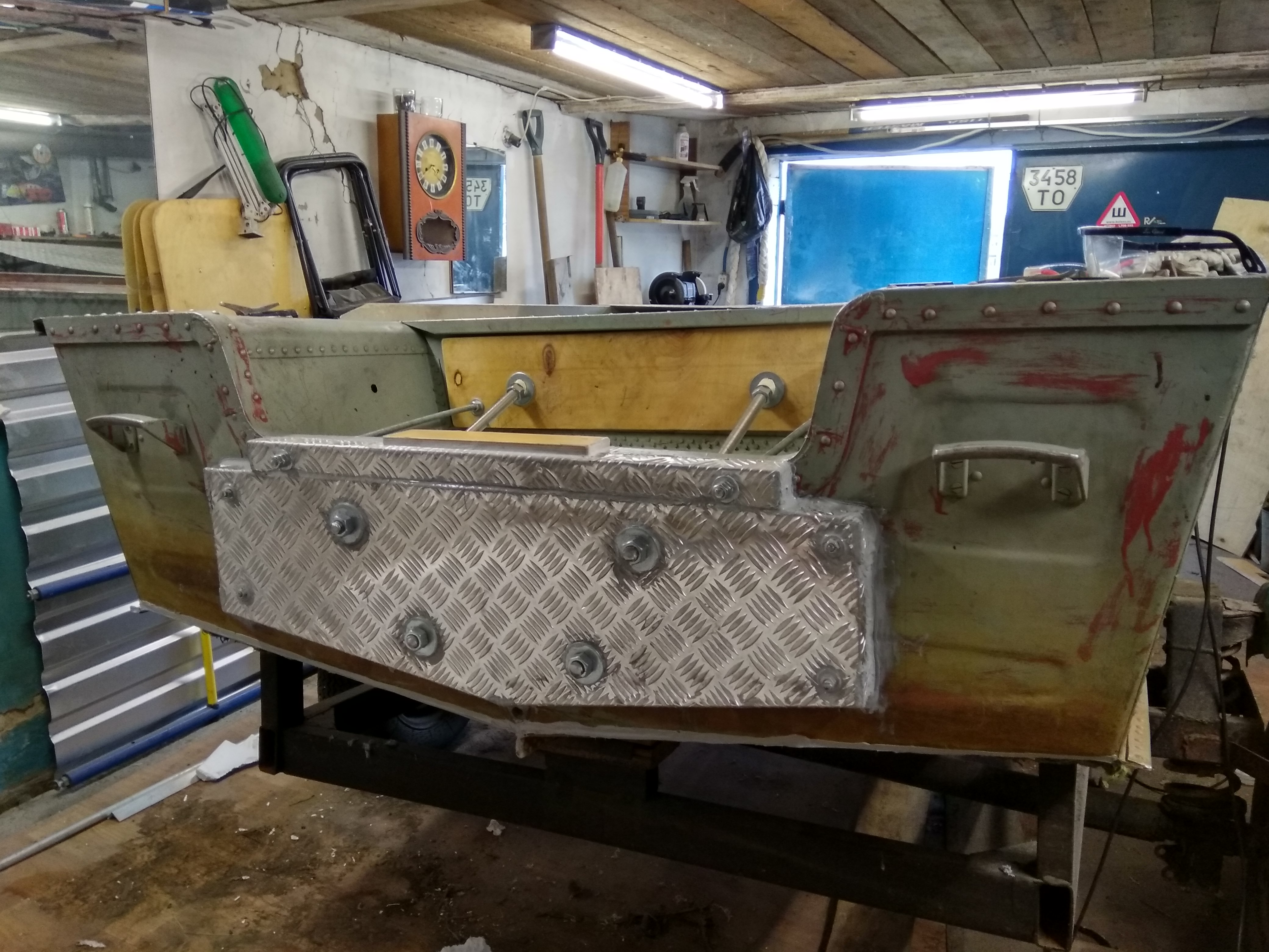

Согласен с Ильичем про усиление. Советую усилить до покраски площадку под докатку и лесенку для купания. Я не сделал сразу (было как у тебя на фото) - вот теперь это делаю по крашенной лодке....Крутить болты в блоках плавучести (через задний рундук) сомнительное удовольствие. До сих пор бок болит....Кто делал, то поймет. Чуть не забыл. Высвободилась задняя ручка и носовая. Могу поменять на что-нибудь. При замене старого тахометра осталась "дыра" 4х4 см в доске приборов. Может есть часы или компас-просто заполнить эту дыру... С покупкой поздравляю. 40 2Т хорош, когда в редкие выходные прокатиться компанией. Я же летом использую лодку почти каждый день -2 месяца на Волге и остальное время 2,3 дня в неделю. Увеличение скорости между 30 и 40 лошадей не так велико, как расход топлива. Я бы сейчас пересел бы на 25 4 Т. Для 2 человек само то. Это мое мнение и оно может отличатся от "гонщиков выходного дня". Я давно уже не спешу....
в магазе ответили, что моторы эти "30 сильные" -703см³ , больше вроде не выпускают и уж точно не поставляют на российский рынок... я два месяца на форумах и в живую пытался собрать инфу как зарегить 40ку, было пару писем с отказами от контор ранее этим занимавшимися.
p.s. ходил не один раз с другом на его обь-М под suzuki DT-30, могу от себя сказать, что комплект с 40кой это совсем другая техника!!!

У меня была Южанка 2 по Сузой 40- в этой же теме ранее есть ее фото. После ежедневной эксплуатации 2 месяца -всплакнул по бюджету. Я ведь не опровергаю, что веселей 40. Я описываю свой случай...А докатку я поставил вначале без усиления (моторчик Я 2-вес всего 9 кг) и получил гуляние по всей плоскости транца. Спасибо ребятам с форума - объяснили.

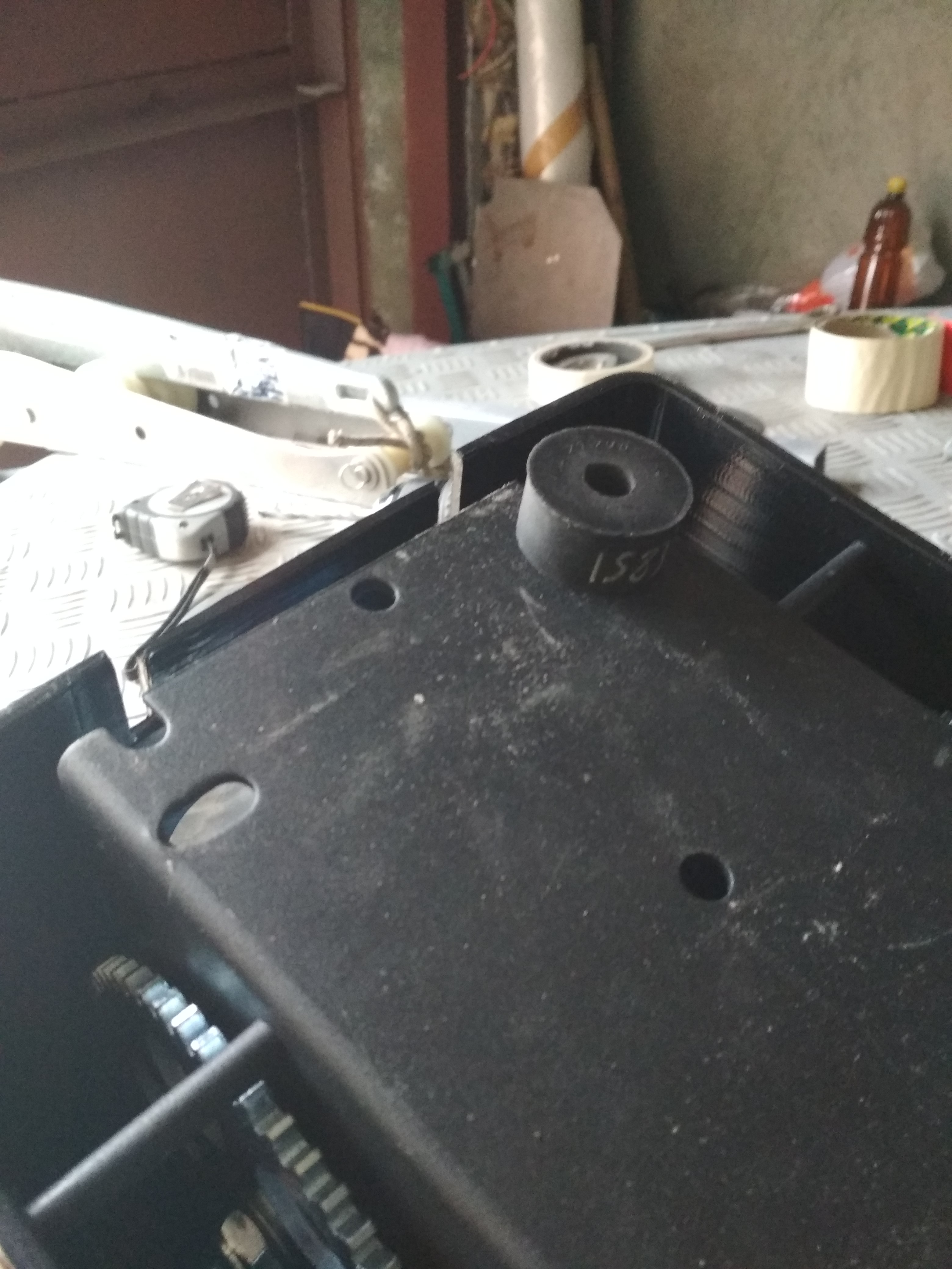

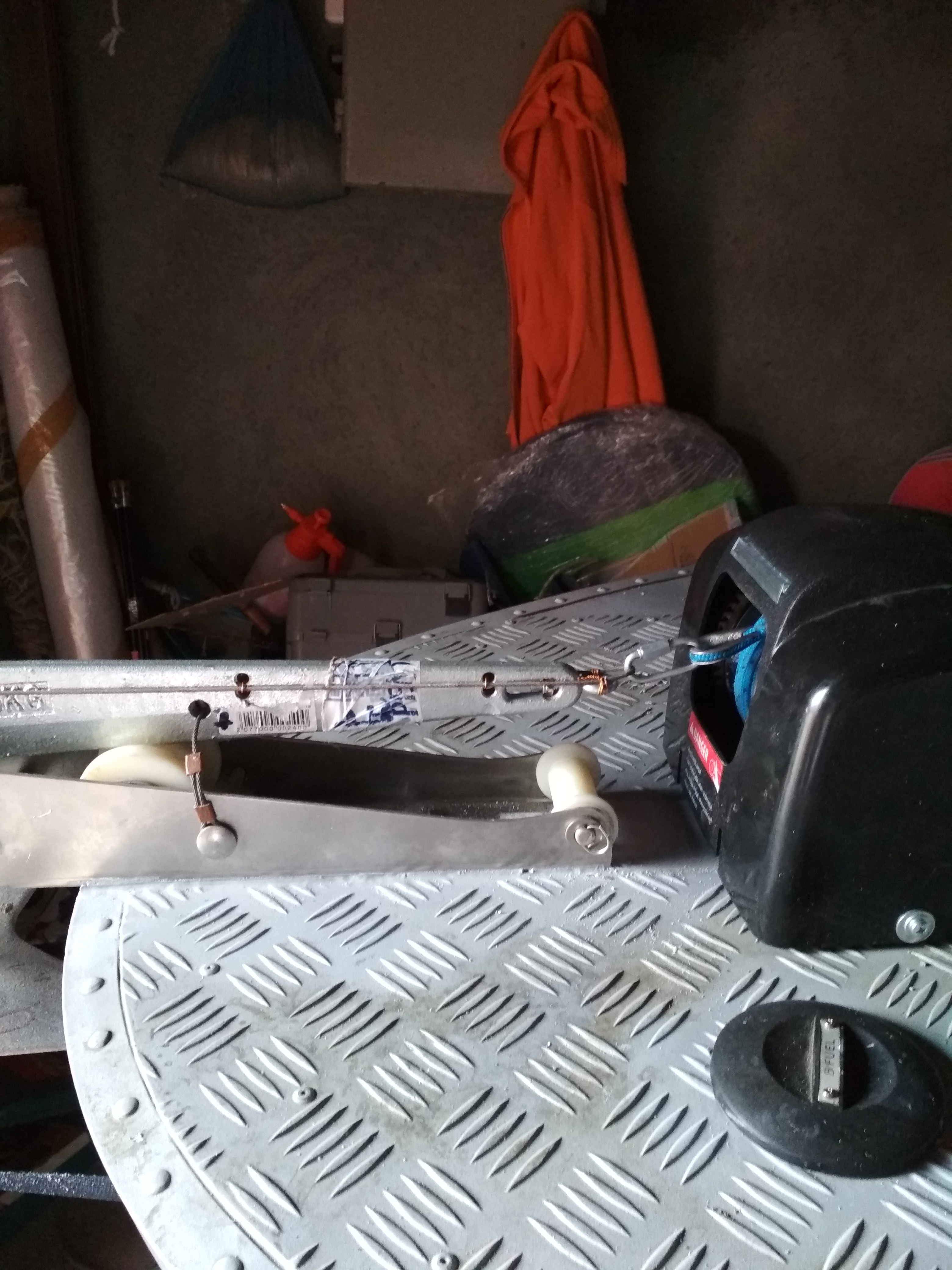

Добрый день. Нашлось время отписать про скрытую установку лебедки. В общем работу я проделал пустую. Получилось плохо по простой причине. Угол захода каната от якоря до ролика внутри лодки составил почти 90 градусов. И все бы нормально, но... я сделал страховочный тросик якоря (на случай глухого зацепа). И пластиковые хомуты при каждом подъеме якоря постоянно срывает. Можно было наглухо зацепить якорь за верхнюю точку и все бы было нормально. Но тогда потеря якоря при зацепе обеспечена. Погоревал.....:popcorn:drinks:и переделал лебедку сверху, как у всех нормальных людей.
2 113
.......Погоревал.......и переделал лебедку сверху, как у всех нормальных людей.
Обидно..(
Видел варианты установки на крышку люка снизу и под палубу "вверх ногами" - такой вариант не прокатит?

Обидно..(
Под крышку люка не хочу - пользуюсь часто, вес и провод... В моем случае тросик, который зацеплен вглухую снизу якоря и удерживается вдоль него скобками будет срывать. Угол троса с якоря на лебедку будет всегда при проходе сквозь палубу. Можно поставить дополнительные ролики, тогда свободный сброс якоря под вопросом.

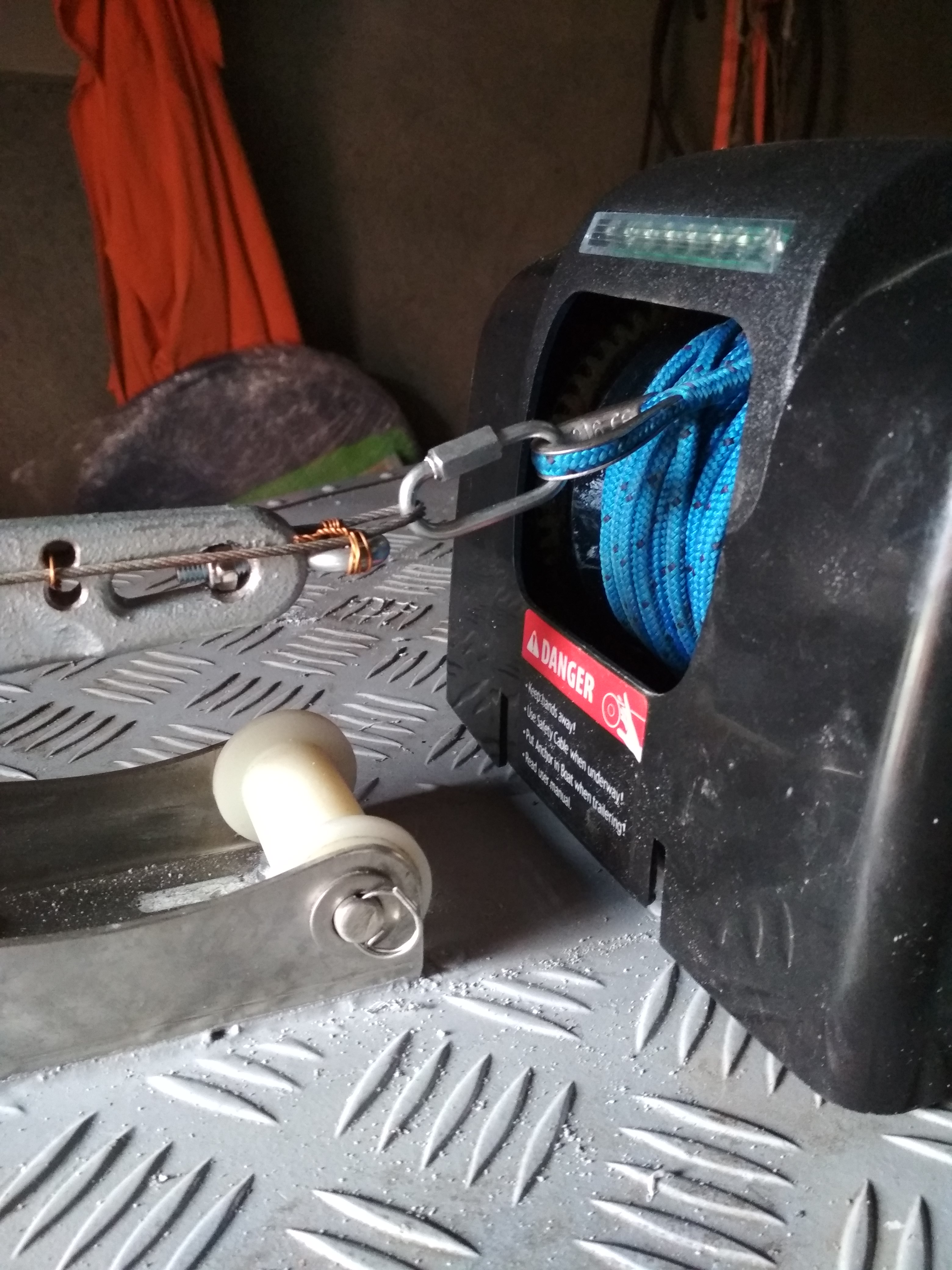

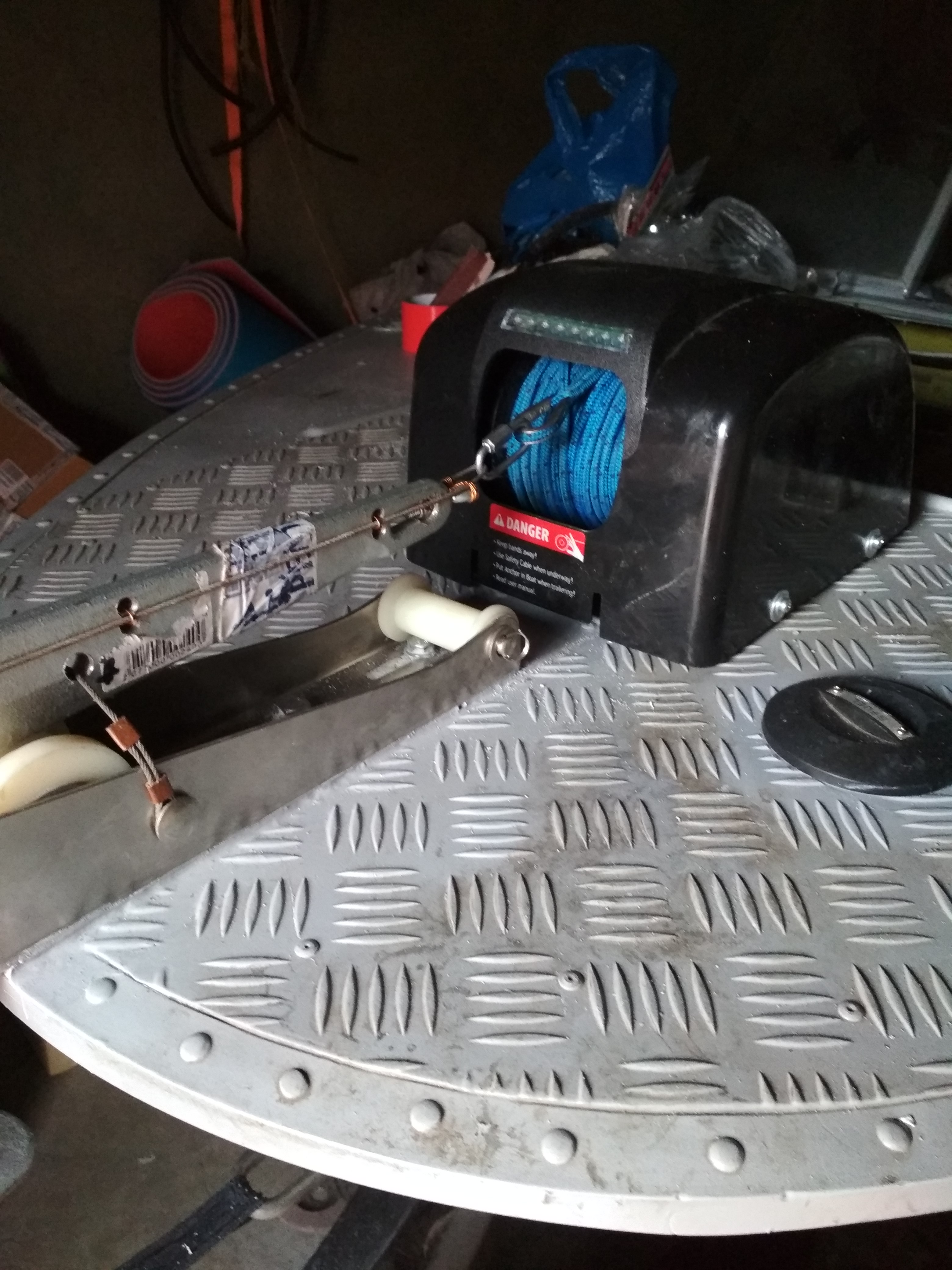

Установил лебедку сверху. Переделки на три раза уже достали. Места для лебедки между роульсом и люком очень мало. В лучшем варианте лебедку лучше подальше отодвигать от роульса, оставив маневр для монтажа вертлюга и скобы. Я был ограничен в расстоянии от якоря до корпуса лебедки. Нашел в интернете якорный вертлюг длиной всего 60 мм - заказал. Пока едет вертлюг оставил так. Сброс и натяг работает. На воде еще не пользовал. Вчера с ужасом обнаружил. что в правах лодочных закончился срок. 10 лет как один день. Завтра срочно прохожу медкомиссию и в ГИМС. Проверьте свои права, ребята!

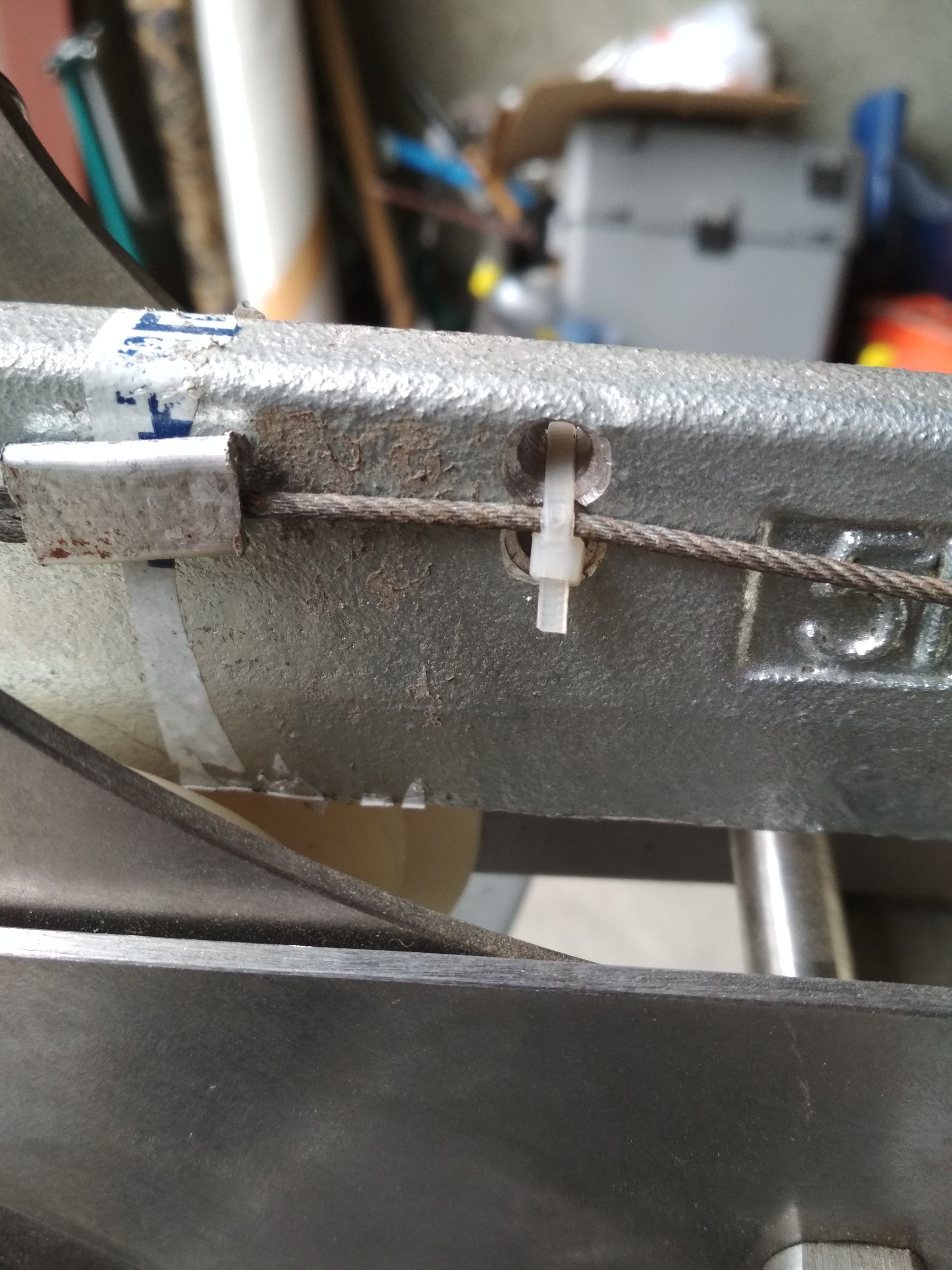

Забыл - установил страховочный, быстросъемный тросик для удержания якоря при транспортировке и сильной волне от самовольного сброса. Еще раз убедился в правильности подбора краски (цвет RAL 7040) для лодки. При монтаже лебедки, для подкраски была краска в баллончике - подошла четко. На фото просто грязь смыта растворителем там где подкрашивалось, до помывки всей лодки руки не дошли. Это я свой плюсик к предыдущему спору про гламурную раскраску Южанка 2.:lodka_m

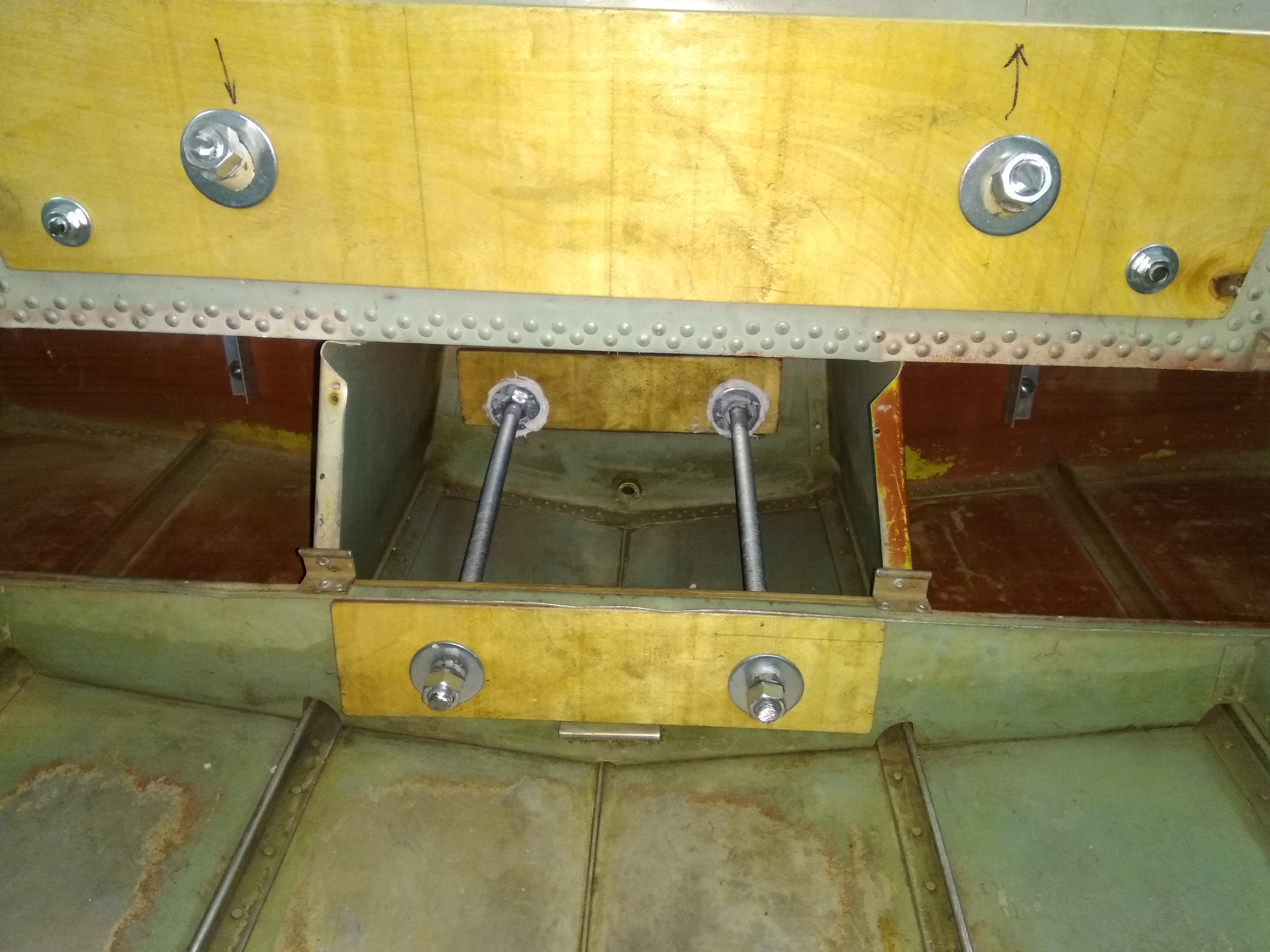

сходили первый раз на новом комплекте (hidea40fes, Южанка-2) на рыбалку. Я, тесть и сын-250кг. снастей+барахло-30кг. бензин-40л.= 320кг. Выход на глисс. без проблем, винт 13", газ не полный 4500об/мин., скорость против течения 38км/ч. Особенно понравился нижний мелководный режим, по заливным зарослям некошенной травы удобно ползать, но только вперед, на зад в этом режиме с травой на винте хода почти нет.
Путь назад: минус 20л. бензина и плюс ~120кг. рып и мокрые снастии=440кг. Груз распределили максимально в переднюю половину лодки. Выход на глисс тяжеловато, скорость по течению при 4500об/мин. 41км/ч. Вроде и все устраивает, но лодка идет как то "носом вверх" штоли... после выхода на глисс не ложиться ровно к поверхности, отсюда много брызг с бортов и вал как "от танкера". Дифферент мотора в нижнем положени. Может неправильно подсчитал загрузку, но по ощущениям старенький Вихрь лодку бы не выталкнул на глисс.

Я на первой лодке под Сузу 40 делал клин сразу, но там ширина лап дали всего 1.5-2 см поджатия мотора. Не знаю спасет ли это Вашу ситуацию.

вот блин же..., это ж мне транец переделывать...

переделывать не надо ... Клин из любого материала попробуйте подложить под струбцину ,, сразу понятки появятся...
Разберёшься, настроишь.. Под 40 кой - Ю-2 абсолютно адекватная лодка (при правильной настройке)
