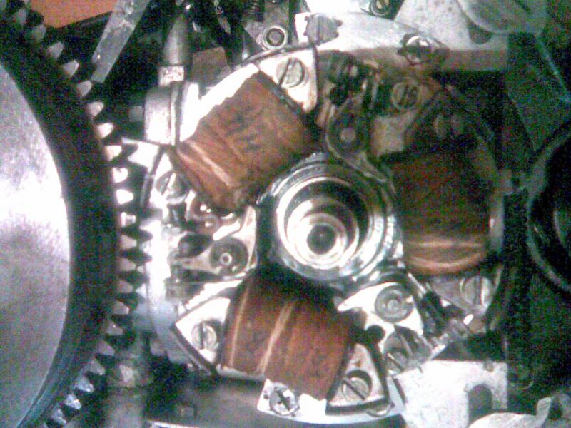

Когда-то выбросил однокатушечное и сделал для 3-х цилиндрового новое кулачковое захигание: совершенно новый маховик и новое магнето. Прерыватели от МВ-1, маховик с шестью магнитами по типу 20-го Вихря. Катушки от МГ -101, они намного мощнее, естественно, перемотал. Если эти катушки зажигания (все три) соединить последовательно, то они выдают напряжение при прокрутке электростартером без нагрузки 12,5 вольт, а с нагрузкой 12-ти вольтовой 30 ватт лампочкой 12 вольт выдает 6 вольт. Какой будет ток зарядки пока под большим вопросом. Но на это магдино перейти не могу, так как нет хорошего 6-ти полюсного маховика. Поэтому, если переходить на батарейное, надо ставить электростанцию именно такую. Или от японца скутера.
  • 77 КБ Просмотры: 1 646

Фото магдино
  • 89,8 КБ Просмотры: 1 688

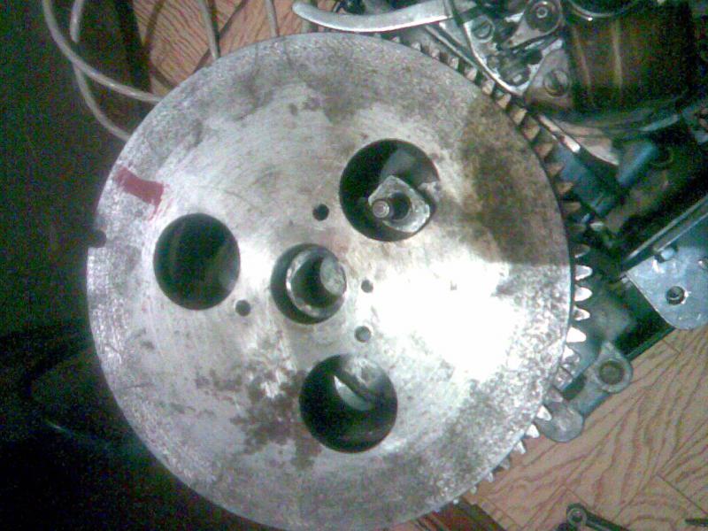

Мужики смотрите чего мне безвозмездно задарил мой знакомый моторист :P ... говорит те, кто ему приволок это ЧУДО заводили его и ОНО РАБОТАЛО
Зажигание кулачковое на самодельном основании - менять
Правда пролюбили затяжку гайки маховика и убили маховик :( ... хорошо, что не паз на к.валу :D . Сын уже спит и видит как поедет на этом агрегате :jokingly: , правда у него прав и лодочки пока нет, но рабочий Вихрь-25 на "органы" уже отжал, и начал переставлять голову
