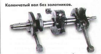

трехцилиндровые Вихри ходили еще в 80-х, были разные компановки коленвала, в основном делали между шатунами 60 град. Я считаю что коленвал с роликовыми подшипниками Куйбышевский будет нормально работать, единственное слабое место совместить промежуточные опоры с очень высокой точностью, карбюраторы будут работать нормально, топливный насос справится, редуктор нового типа нагрузку выдержит т.к. у него в зацеплении одномоментно находятся минимум 2 зуба, на старом один зуб был. По поводу нагрузки на коленвал сделайте эпюру передачи сил по углу поворота и увидите, что трехцилиндровый несет меньшую динамическую нагрузку с лучшим распределением момента вращения. По поводу расхода топлива у меня было три Вихря 20, 25, 30 ни один из них не кушал выше паспортного. Тридцатый давал расход 11л\час, бака хватало ровно на 2 часа. Сейчас японец 30 кушает столько же только 95 и масло не дешевое. Зажигание трехцилиндровому делали заменяя световые катушки, ставили дополнительный контакт и разносили их по кругу на 60 град. Регулировку делали по ВМТ.
Re: 3-Х цилиндровый ВИХРЬ
как это 60 градусов? 60+60+60=360???
Куйбышевских валов много, уточните который именно вы имели ввиду.

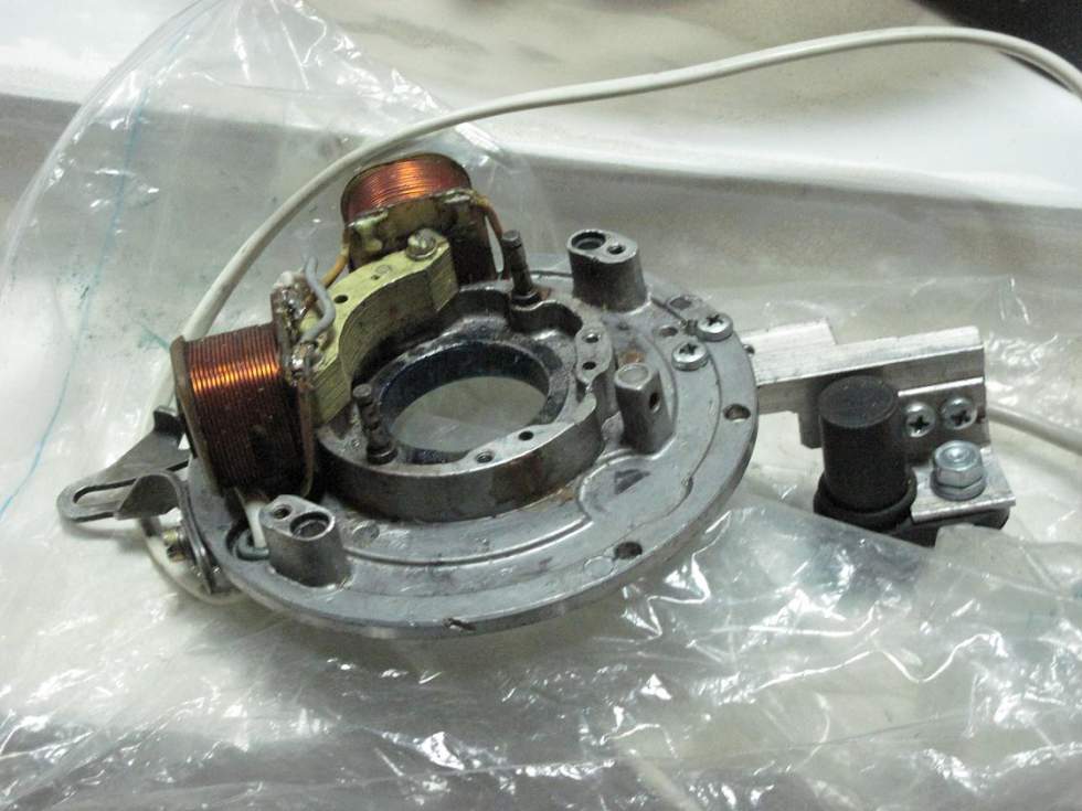

День добрый , почитал вашу тему и родилась мысль .Если взять за основу зажигание от 20 Вихря мг 101 и старинный маховик с 6 ю магнитами . Катушку перемотать 8000 т витков схема Ильича №3 и3 катушки зажигания ,я думаю что всё получиться!!!
A
Anonymous
Guest
да всё может и так , но жига у меня контактная от30, а с 20 ещё и мах искать надо, короче с жигой я попадаю! спасибо конечно!

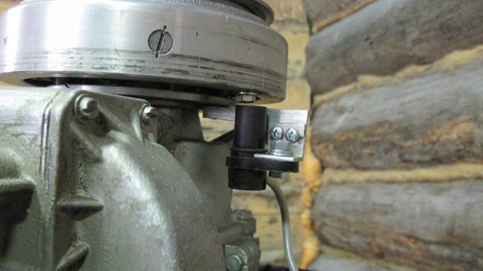

Ваша проблема с зажиганием таковой не считается все сделано до вас, три болта через 120 градусов коммутатор от волги и все зажигание, или датчик холла под маховик и шторка с тремя прорезями, если не хотите батарейное сделайте СDI, три зарядных катушки, один наружный индуктивный датчик, информации как сделать очень много стоит только захотеть.

не зацикливайтесь на маховиках выносите датчик или датчики наружу, и делайте хоть на один хоть на три, под маховиком остаются только высоковольтные катушки, оставьте грабли на которые так любят наступать окружающие для их лбов.
