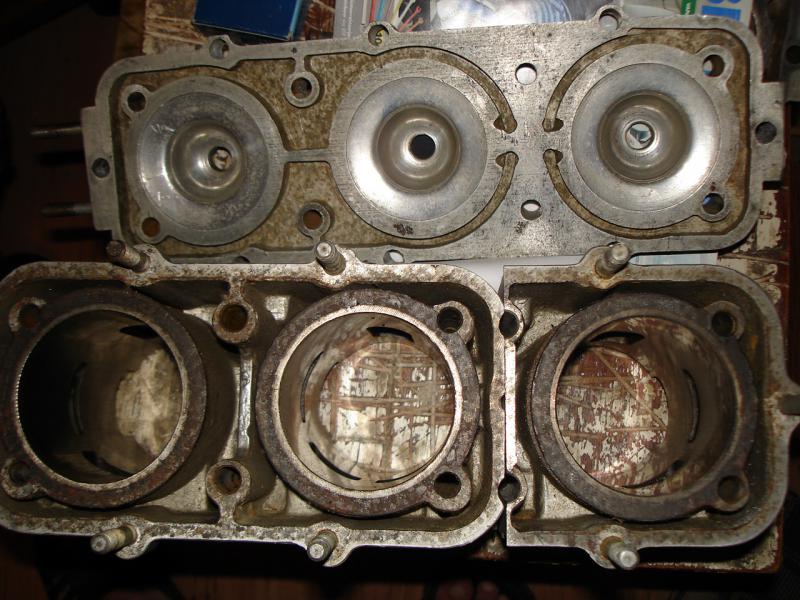

Парни, посоветуйте - хочу сварить свой блок для пущей надёжности или не свой, а два других( которых имею в наличии) - кто-нибудь зту операцию делал? Цилиндры развёрнуты от оси симметрии и по этому, сварить по технологии В-30 не получается ( окна не совпадут у среднего цилиндра). Прошу помощи...SOS. :shock:
доброе время суток.а можно фото отдельного цилиндра со стороны крепления головки? меня интересует водяная система.

Извиняюсь за длительное молчание - занят катером. Фото прилагаю.
доброе время суток.спасибо,все понял.
