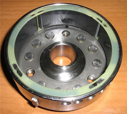

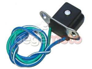

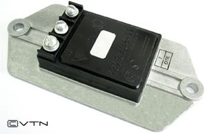

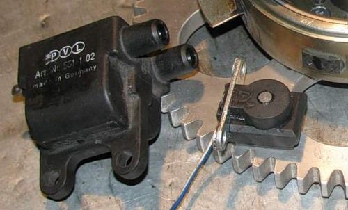

Отлично аккумулятор будет как штатная единица, само собой напрашивается батарейное зажигание, самый простой путь сделать систему, с двумя двухискровыми катушками от волги или оки и наружным индуктивным датчиком для работы которого нужны три полоски металла закрепленные на маховике через 120 градусов, я вкручивал просто болты М 6, зазор между датчиком около 0.5 мм, коммутатор нужно брать для работы без дополнительного сопротивления тот что на фото именно такой с режимом многоискрового запуска и не боящийся перенапряжения, катушки включаются параллельно, лишний высоковольтный вывод замыкается на массу, датчик берем от китайского мопеда тот что на фото дает сигнал при подходе к нему замыкателя, в продаже есть точно такие с двумя выходами позволяющие получить сигнал на выходе или на входе, в принципе вот и все что надо, собрав данное зажигание мы получаем одновременно три искры также как и на моторе МИКА, такой же принцип используется на некоторых трех цилиндровых KAWASAKI

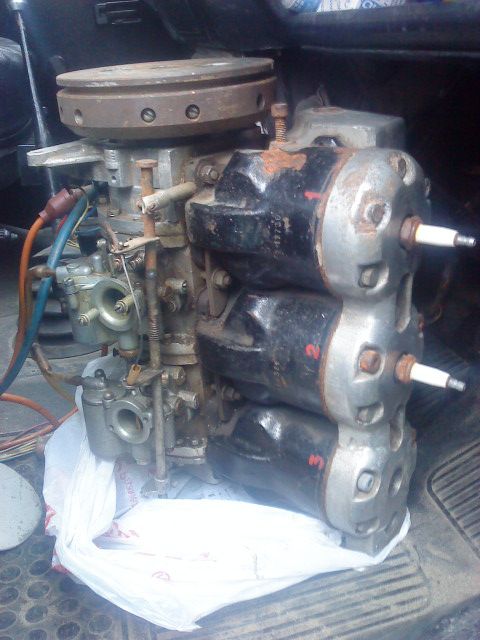

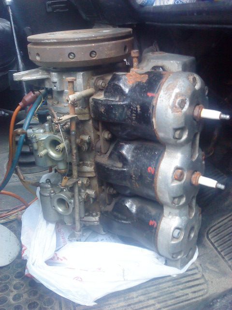

914
Мужики смотрите чего мне безвозмездно задарил мой знакомый моторист :P ... говорит те, кто ему приволок это ЧУДО заводили его и ОНО РАБОТАЛО :crazy: ....
Зажигание кулачковое на самодельном основании - менять :yes:
Правда пролюбили затяжку гайки маховика и убили маховик :( ... хорошо, что не паз на к.валу :D . Сын уже спит и видит как поедет на этом агрегате :jokingly: , правда у него прав и лодочки пока нет, но рабочий Вихрь-25 на "органы" уже отжал, и начал переставлять голову :pardon:
подрезать голову, и коников 35 можно получить. с эвинрудом как раз потягаться :lodka: :lodka_2:
914
Pilot-by сказал(а):
подрезать голову, и коников 35 можно получить...
Это надо аккуратно сделать, т.к. всё равно 80-го бенза уже нету, а поюзать сей агрегат хоца :pardon:
Слышал о проблемах с охлаждением 3х цилиндровых 20-к... кто чего сможет подсказать?.. и вообще какие траблы могут ждать? Хочется чтоб мот остался рабочим подольше :yes:
LUZER
08.05.2011
661
Прикольно!!! Сил тридцать наверное выдает сейчас...даже если подрезать эвинруд хрен сделает...вот еслиб с тридцатки сделан был бы...вобщем прикольное приобретение, поздравляю!
914
LUZER
08.05.2011
661
У меня и двухцилиндровая двадцатка почему-то гораздо горячее всех более поздних Вихрей...
914
Вот и не хочется на чужие грабли наступить :pardon:
