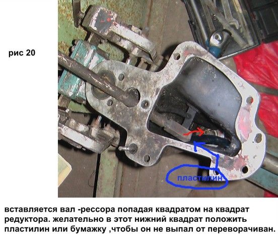

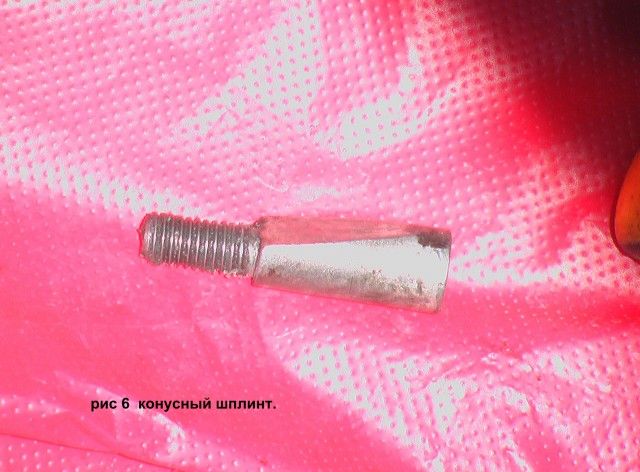

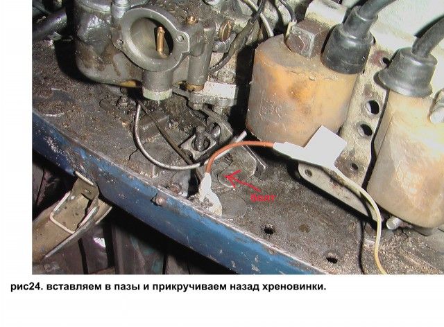

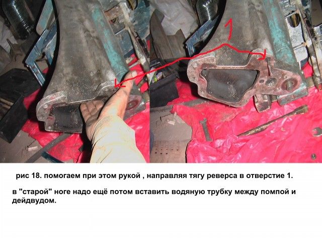

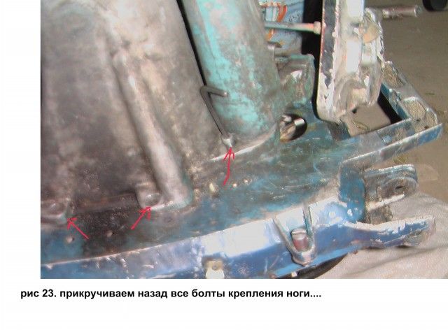

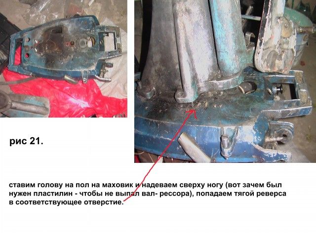

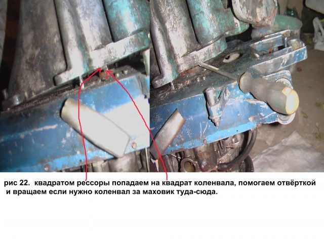

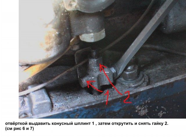

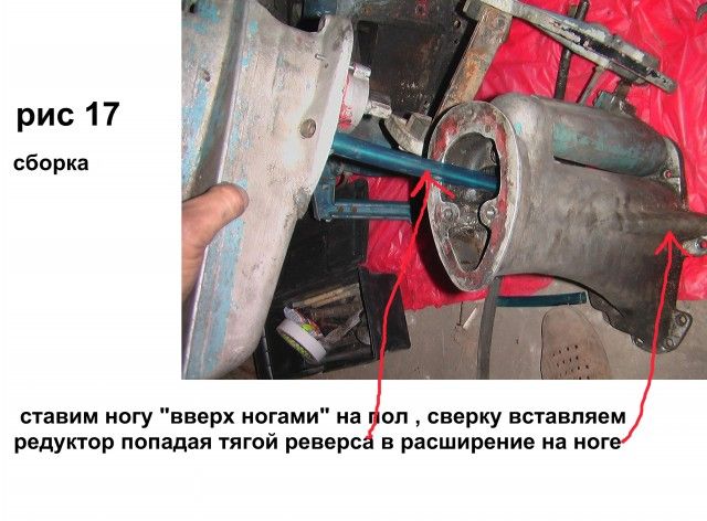

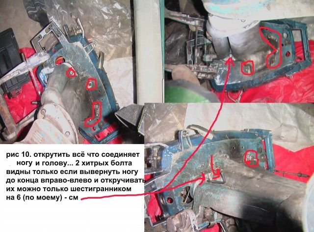

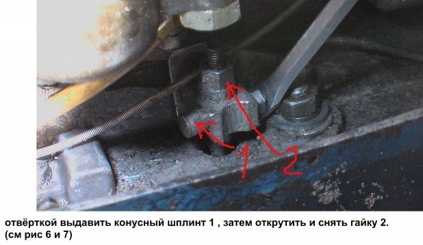

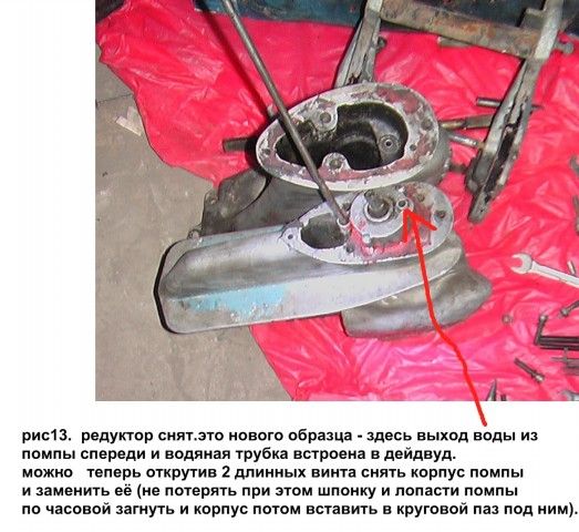

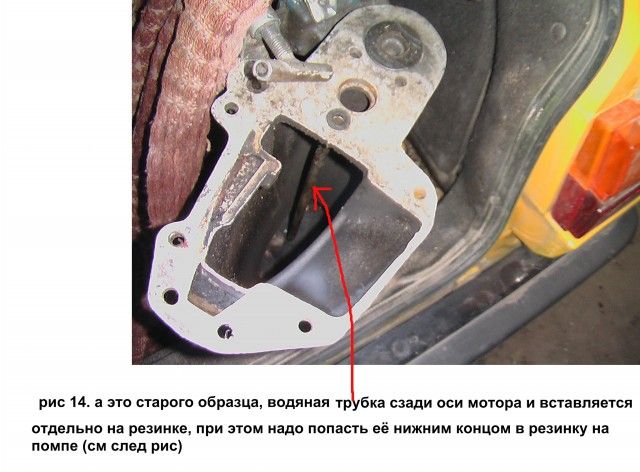

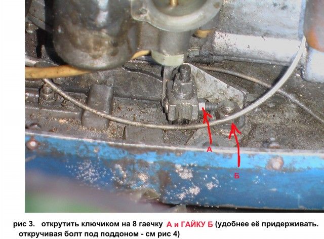

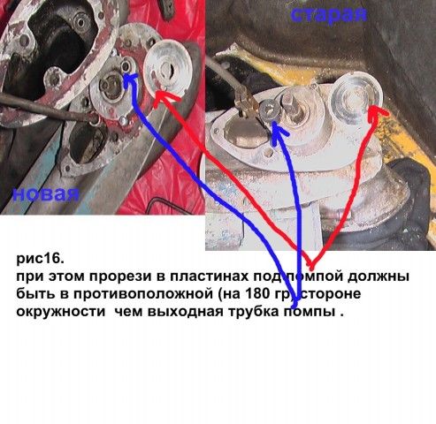

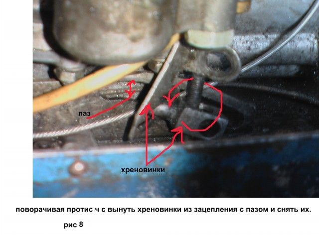

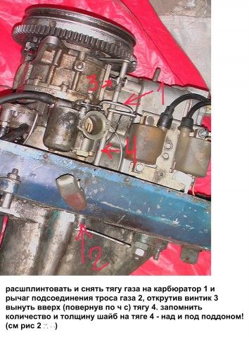

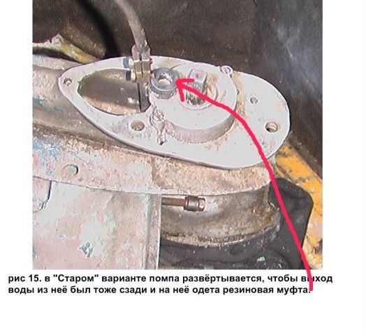

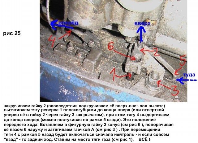

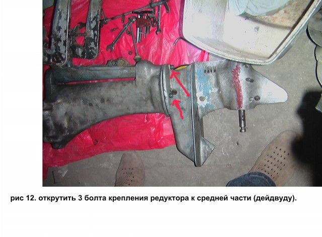

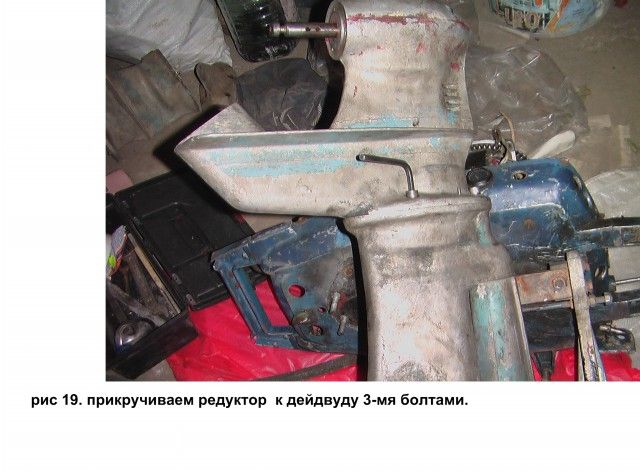

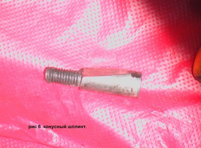

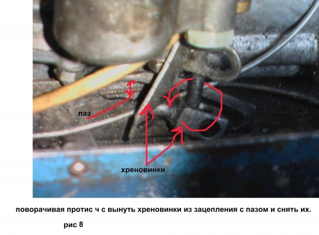

...в своё время избавился от 2-х 25 вихрей и новому счастливому обладателю (так как он был в этом чайник) специально сделал "фотоурок" по разборке ноги с заменой помпы (причём моторы были разной конструкции) и описал всё с ньюансами основаными на личном опыте - может кому пригодится - выкладываю

"Старого" образца, это изогнутая водяная трубка, закреплённая в дейвуде, стояла на Куйбышевских и Пермских В-20, и Пермских В-30. На всех куйбышевских В-25(30) съёмная прямая трубка. На фото 16 слева, показана подгонка помпы "нового" редуктора к дейвуду В-20.... Если есть стойка под мотор, то можно собирать мотор и вверх головой, если нет, тогда придётся "кувыркаться" :)

На фото 25 отсутствует "конусный шплинт" (1). Обычно для удобства его установвки применяется обрезок топливного шланга 10-15 см.... А для фотоссесии можно было бы и помыть мотор, а то он весь в песке и грязи :shock:

"хитрый" способ - разве что окошко в дейдвуде и разъёмная тяга переключения скоростей... многие хвалят, мне не нравится.
рессору сразу надень на коленвал, потом при сборке "попасть" ею на вал редуктора будет не сложно.
резиновая проставка, имелась ввиду с помпы на дейдвуд? да есть такая.

Менял сколько раз так. На реке. Мотор на попа на маховик и никаких проблем с попаданием. Везиновая вставка- кусок шланга подходящего.
