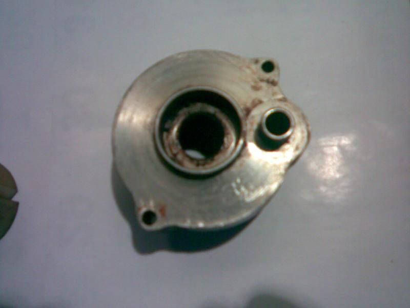

продолжим темку, мотор отработал на ура, не полных 2 сезона , делаю ревизию, из косяков только полностью сгнившая пружинка верхнего сальника под помпой
http://www.katera-lodki.ru/prichini
каков смысл ставить его пружинкой наружу?, и еще, нет ли смысла 202й подшипник туда ставить закрытый?

стягивающая буртик каркасного сальника пружинка всегда ставится со стороны большего давления. В данном случае, чтобы вода не попала в полость редуктора из под помпы. Подшипник №202 открытый необходимо периодически смазывать. Если он будет закрыт одной защитной шайбой сверху, то принудительно его можно смазать только сняв эту шайбу, после снятия редуктора. Но если подшипник закрытый с 2-х сторон, и сальник не пропускает, то такой подшипник будет служить не меньше обычного. Проверено. Смотрите срок службы такого подшипника №80202 -маркировка совдеповских времен.

таки понятно это, настолько ли велико давление, что нелязя сальник перевернуть? и реально ли откуда применить пружину не так быстро гниющую?? уж больно мало для дорогой импортной манжеты..

Сальники и наши хорошие. Только поставь пружинку из нержавеющей стали. И еще обязательное условие: замажь сальник сверху очень густой жировой смазкой толстым слоем. Например Литол-24. Пока никто не придумал, как избавиться от воды из полости под помпой. Тема на форуме такая есть.

на наших родных вихревских сальниках из нержи пружинки??
а не прокатит вариант с установкой 202го закрытого подшипника набитого смазкой,а сверху двух сальников пружинками вниз? обильно помазанных тем же литолом....? может даже останется часть канала не перекрытого для смазки подшипника..., надо померить

Если после остановки двигателя не поднимешь ногу мотора из воды, в редукторе появится вода, так как там при охлаждении будет вакуум, который засосет воду. Если соединишь полость редуктора с атмосферой (сделаешь дренаж), тогда там вакуума не будет и именно из-за этого вода попадать не будет. Если подшипник будет ниже, то увеличится длина консоли на вал-шестерни, что не желательно. Некоторые любители ставят вместо одного, два подшипника и один сальник (конечно вверху). Вроде бы ответил на все твои вопросы.

у меня нет воды в редукторе, у меня вообще нет с ним проблем....
меня интерисует только один вопрос - целесообразность установки верхней манжеты вала-шестерни пружиной к помпе..., ибо установив новую импортную манжету, я лишился на ней пружины в результате коррозии за 1,5 года... хотя сама манжета эластичность не потеряла и исполняла свои функции, под ней воды небыло, понятно что чуть позже бы задубела всеравно...
давление над ней, это только то давление воды которое создается высотой от верхнего уровня воды за бортом до уровня установки манжеты в висячем в воде моторе, и как плюс давление набегающего потока воды в отверстия ее забора, и как минус, то что из этого высасывает помпа на нужды охлаждения двигла...
покумекав думаю, что установив новую манжету пружиной к подшипнику, в сторону смазки, она вполне эти давления выдержит, и от просачивания воды при гидро ударах ее спасет внешний пыле защитный край http://www.chtz-parts.ru/manual/178/677/ (коего нет на родных манжетах вихря), думаю, я хуже не сделаю, но уж точно для себя этот вопрос решу...
короче как то так придумал..

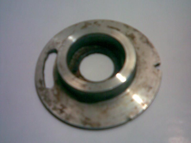

тоже думал колечко приладить, да только задубеет оно легко, а никак не проверить.., не пойми из чего делают сейчас все, одна морока с деталюшками...
поставил второй вариант помпы вихревой, в теме по ним есть фото двух вариантов, первая не качала пока вперед не дернешся, если будут такие же проблемы, вернусь назад к крыльчатке, хотя вал ощутимо легче с вихревой крутится, да и за новой крыльчаткой самое ближнее в Саратов ехать...

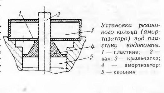

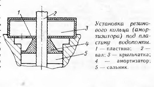

Такой (КиЯ №151, стр. 64) вариант никто не испытывал?

по мне, так это доработка против прогиба пластины помпы, а от попадания влаги в сальник не спасет
И, вообще, этот амортизатор фуфло.

1. В том и дело чтобы на нейтрали и на малых вода шла, на полной скорости подпора воды хватает и без помпы, просто от сопротивления подводной части, на спортивных моторах раньше крыльчатку совсем снимали чтобы мощность мотора не "воровала".
у меня стояла помпа с однорядной крыльчаткой, как ее тут назвали
post14798.html
так вот она еле еле качала, не всегда даже как заведешь мотор без включения передачи осиляла начать качать, сняв убедился что исправна, и не провернута, короче фуфло
поставил двухрядную, у нее форма крыльчатки другая, и сам корпус сделан не лабиринтом, как на первой моей вихревой помпе, буду пробовать ее, отпишусь в след году, как себя повела, а то везде кто ту кто ту хвалют, но пока по первой отзув негативный, проверенно лично на себе..

Для того. чтобы Вихревская помпа всегда хорошо качала (на любых оборотах двигателя), ставьте сальники с обеих сторон помпы. Какой-то идиот на заводе подал рацпредложение и в помпу перестали ставить сальник. Чуть крыльчатка подработалась и хана: на холостом ходу воды нет.

блин, уже собрал, ладно посморю как себя поведет, если нормально, то при ревизии поставлю сальник, спасибо
пс в первой помпе крыльчатка сидела плотно, но сразу себя повела некудышно

Поддержу Михаила,помпа с сальником с верху качает лучше.

А если еще и снизу, в реконструированном зеркале помпы, то совсем хорошо. Пружинки должны стоять нержавеющие со стороны двления воды-внутри.

у меня обе помпы с сальниками сверху

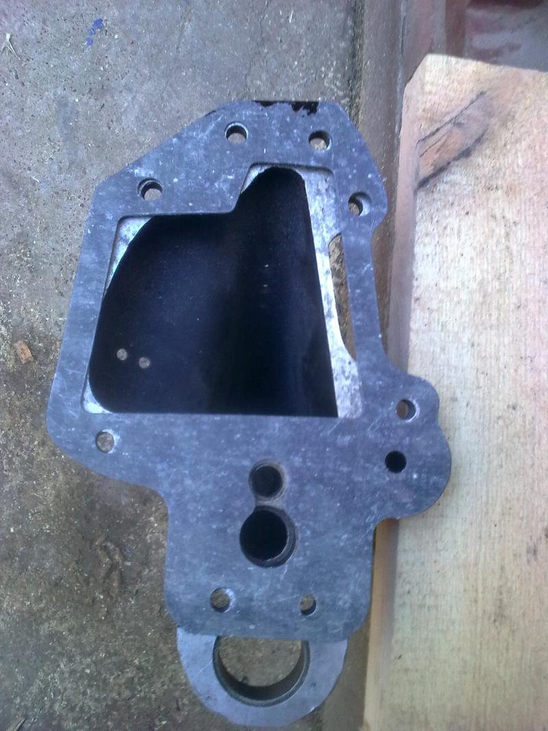

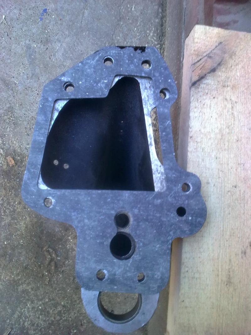

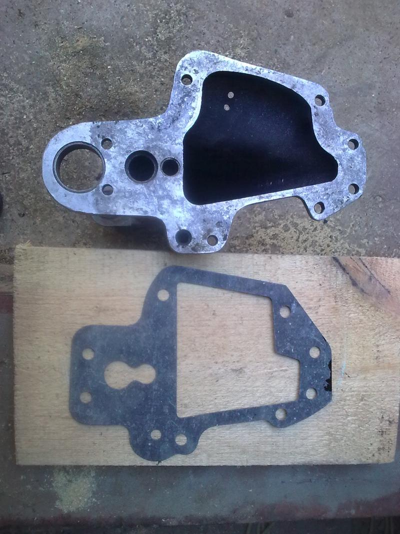

Мужики объясните ! Заказал в интернете прокладки на Вихрь 25-тый,получил,рассписался :D .В книге смотрел прокладка на 25-тый,но на мой сапог не подходит,что у меня за сапог? :?
это наверное для прямоугольного поддона. а у тебя старый - овальный, дейдвуды разные.
сам бы вырубил, там делов на 15 минут.

Вырубил уже,просто до этого паранита не было :)

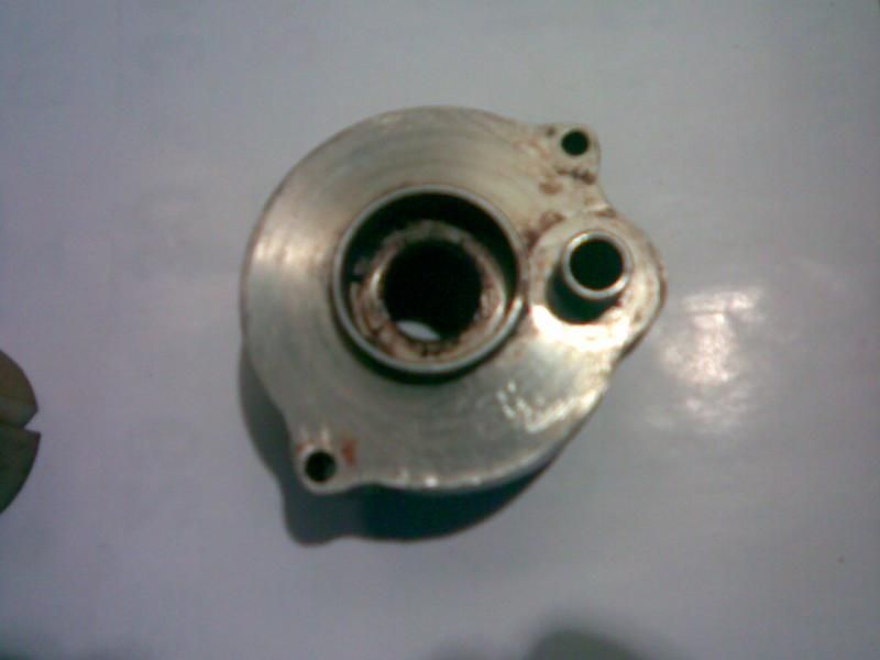

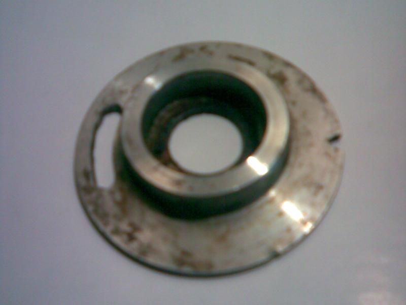

Всем здравствуйте, возобновил сборку вихря перед сезоном. Появилась пару вопросов по редуктору.
Вместо медно графитовой втулки хочу поставить два подшипника 1000901(12х24) соответственно сальник сверху и с низу. Вал проточить до 12мм для установки этих подшипников.
Как думаете такой вариант будет ходить?
Игольчатый не хочу ставить так как на вале коррозия.
