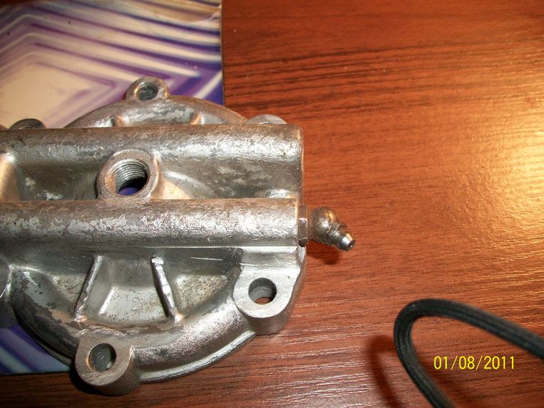

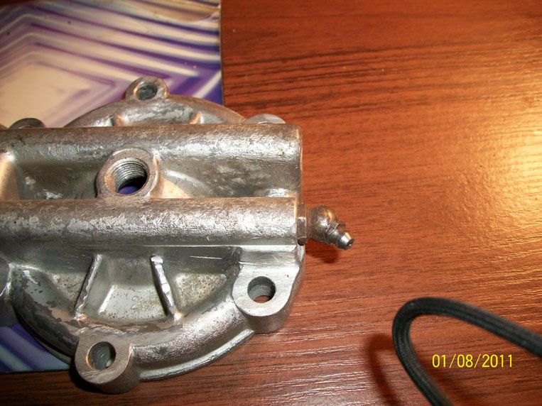

я читал в литературе что врезают в голову штуцер для контроля работы помпы, у кого либо в живую это работает? хотелось бы узнать насколько сильна струя, есть ли смысл это делать, у моего двигателя контролька старого образца хиловатая...
я еще для него вихревую помпу в сборе приобрел, выглядит добротно.....
да и верхний сальник тоже тогда должен наружу стоять пружинкой?

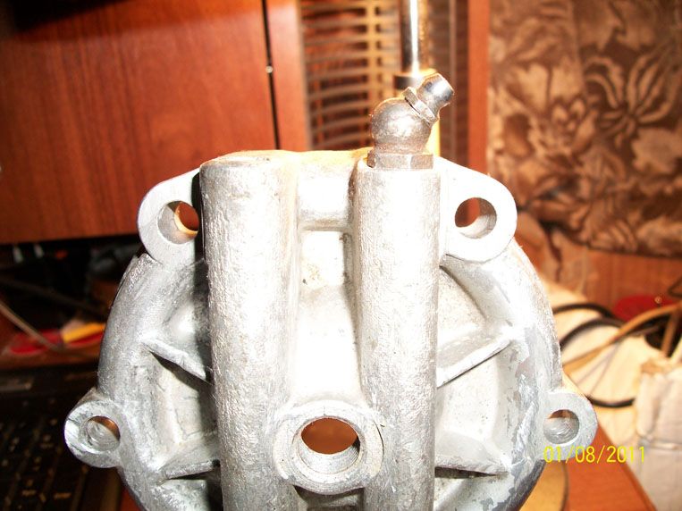

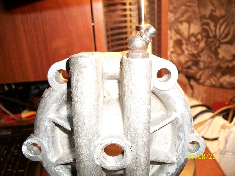

верхний сальник пружинкой внутрь,контролька у меня такая вот-пресс-масленка с трактора или грузовика -шарик с пружинкой необходимо сковырнуть изнутри,ссыт на 2-3метра,очень эффектно,отлично видно,дома головка валяется-сфоткал

и в колпаке небольшая дырочка-главное угадать,а то у некоторых каких то медных трубок,резиновых шлангов вокруг мотора напутано,прямо порнография какая то,а ссыт хлипко,как импотентишка

вот спасибо!, если дает такую струю значит вниз тоже льет неплохо , имею в виду охлаждение сапога...
тогда врежу по такому принципу, только тормозную трубку и загну конец через поддон, чтоб колпак оставить, а конечек просто обожму поуже...

опередил :) я обожму ее чтоб струя дразнила ;) а то как то стремно резать колпак, да и ветер наверное уводить будет струю...

с длинной трубкой проблем много,набьет мусору и фиг прочистишь,а тут дунул в масленку,ну булавкой ковырнул,ну вывернул в конце концов верхний конец-она из двух частей состоит
тоже верно, фильтров то нету..., подумаю время есть, надо в редуктор залезть для ревизии

как показано на фотке нельзя делать контрольку. блок загубишь в конце концов.

почему загубится блок? аргументы! в нашем регионе на всех прогах 5 казанках,в общем с рулевым примерно такая конструкция-ничего не губится,да и у меня с 86 года на всех вихрунах то же.загубится если не делать ничего-100% согреешь мотор,епрст всех с приходом весны-скоро взревут вихри и не вихри и начнут реветь и баламутить воду.если вы считаете что часть воды вылетает и дальше идет недостаточно,то это глубокое заблуждение-диаметр отверстия всего муллиметр,перегрева никогда не наблюдалось,даже при + 35 как прошлым летом

за год порядка 30-ти мотор перебирал и блоков видел не мало! практически у всех блоков с такой контролькой задраты гильзы со стороны глушителя, особенно у 30-ток (25-ки спасаются большим глушителем).

ПРИВЕТ ЗЕМЛЯК!!!!!..... :cool: :cool: Я из правда из Новокуйбышевска,но не суть!!!...........Кстати про контрольку тоже слыхал,что не желательно делать в головке,поскольку нарушается циркуляция и падает давление,создаваемое помпой и из-за этого возникает перегрев глушителя и как следствие нарушается тепловой режим в районе глушака....имхо...))))
