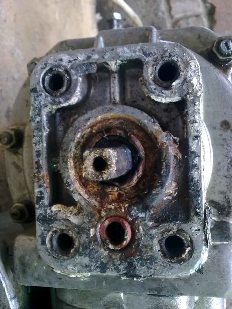

не могу собрать вихрь,куча вопросов по нему..

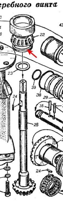

1.нужно ли регулировочное кольцо на вал-шестерне,между конусным-роликовым подшипником и собственно шестерней? и что там за кольцо по диаметру подшипника,которое не обозначается в книге Сташкевича?
я к чему спрашиваю,я туда ни чего не ставил,зацепление шестерён вроде нормальное...

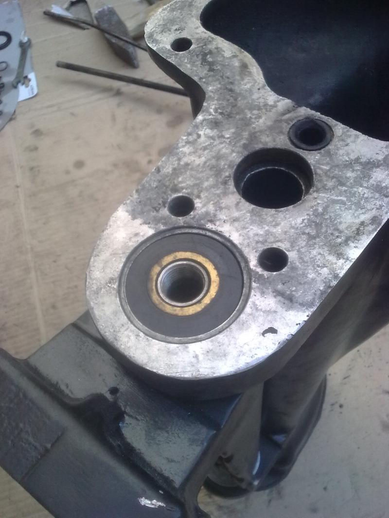

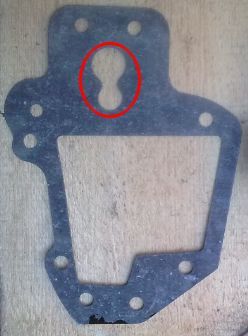

2.как устанавливается водонапорная трубка,которая находиться в дейвуде в верхней её части,понятно что через уплотнительную втулку,но между двигателем и поддоном находиться прокладка которая будет пропускать воду в нижний конец колен-вала изх за особенности её формы,который соединяется с валиком торсионным,у меня вот такая фигня была из-за воды это место ржавело,раньше там был герметик,но он видимо не справлялся,напором воды его выбивало.
3.читал на форуме,что под зеркало помпы в верхний сальник забивают литол или циатим,для чего это нужно и можно ли так делать?
4.если тяга реверса прилегает к дейвуду,критично ли это,повлияет ли это на переключение передач? или её придётся выгибать так чтобы не прикасалась к дейвуду?
...еще много вопросов,уважаемые спецы ответьте хотя-бы на какие нибудь,а то спросить не кого,а я в этих вопросах новичок...

Саня я хоть и не спец. Но отвечу на 3ем фото у тебя ржавчина предполагаю потому что не было прокладки. Она ставится между поддоном и нижней крышкой картера. Прокладка такого же размера и формы как фото 3
Я не думаю, что кто-то не поставил прокладку между картером и поддоном. А вот что торчит красноватое из отверстия в картере, в которое поступает вода (шайба, кусок трубки). Туда должна заходить при сборе часть трубки внонтированной в поддон, с уплотнением резинкой. А в отверстие, откуда торчит квадрат КВ, необходимо натолкать густой жировой смазки, чтобы сальника не было видно. И квадраты обильно смазать тоже.

завтра буду опять снимать сапог,наверное придётся разобрать редуктор,и всё таки поставить регулировочное кольцо,надо гнуть тягу реверса,она почему то из дейвуда в поддоне стоит не ровно и не зецепляется с кулисой,по которой она ходит верх-вниз,хотя до этого всё было нормально :unknown:

там вроде герметик раньше был,но прокладка не решит проблему ИМХО...,а водонапорная трубка у меня не торчит над поддоном,а на ровне с ним

На втулку 58, запресованную в поддоне, надевается резиновое уплотнительное колечко 65. Прокладка тоже обязательна.

Реф-мех а почему нет может прокладки под рукой небыло а ехать надо. Если между поддоном и картером был герметик, это не очень хорошо в теории он мог попасть в рубашку и, что там остаться, забив проход воды.

Саня Бузин. Водяная трубка, и не должна торчать из поддона она заканчивается в дейдвуде на неё одевается уп.резиновая муфта которая чуть выше прокладки.

Нет,Макс,здесь ты не прав,трубочка торчит,когда одеваешь колечко торчит из под него на миллиметр-полтора,на одном движке у меня и больше но на всех выступает.

Я точно не знаю как должно быть,но у меня трубка была вровень или даже ниже верхнего фланца дейвуда.Как мне показалось это не есть гуд,по этому я решил её удлинить,сделал я это так:
1. в нижней части трубки надел резиновый шланчик и затолкал трубку с надетым на неё шлангом в резиновую втулку,которая в свою очередь одевается на водяную помпу,саму втулку стянул толстой медной проволокой (в воде ржаветь не будет) чтоб не слетала,из-за этого трубка удлинилась и стала торчать из дейвуда.
2. в верхней части трубки,тот-же самый шланг одевается на трубку и плотно входит в отверстие в двигателе.
На холостых вода брызжет из 3-ёх отверстий в дейвуде и из отверстия на глушителе,думаю работать будет и водичка ни куда не денется :D

Между поддоном и головой 25-ки стоят три разных прокладки (под картером, глушителем, и ГБЦ). Отсутствие одной ведёт к перекосу деталей.

В поддоне бывают разные втулки под воду. В пермских моторах втулка длинная и колечки одеваются с двух сторон, в самарских колечко одевается только со стороны двигателя, а со стороны дейдвуда ничего не выступает и поддон прижимается к резиновой втулке-грибку, надетой на подводящую трубку. В пермских же моторах трубка залита в дейдвуд и поддон прижимается через колечко, которое должно быть толще, чем прокладка. Вихрь-20 обоих заводов вроде бы был с залитой в дейдвуд трубкой.
