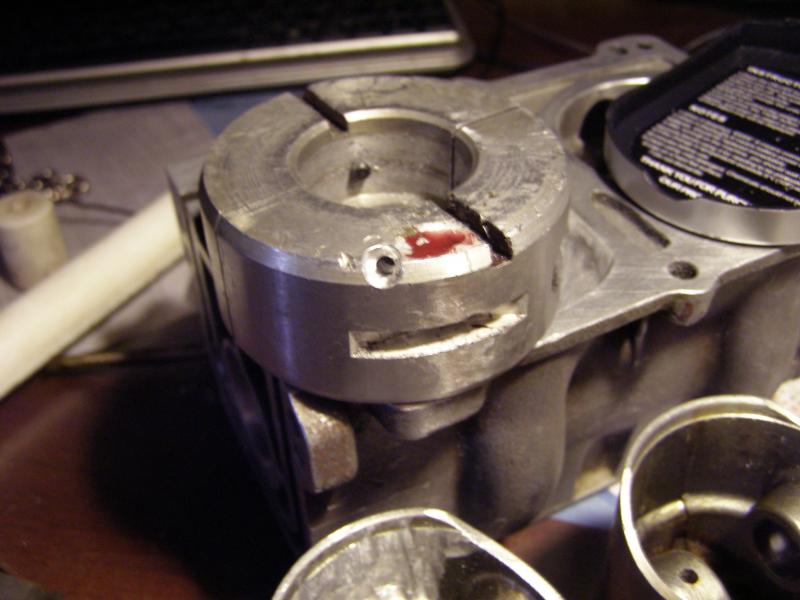

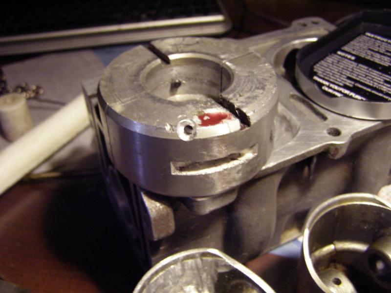

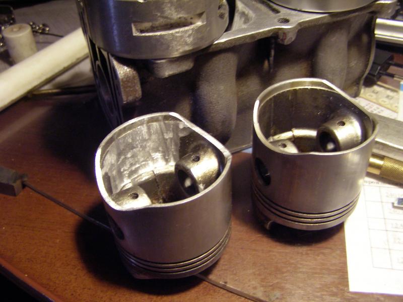

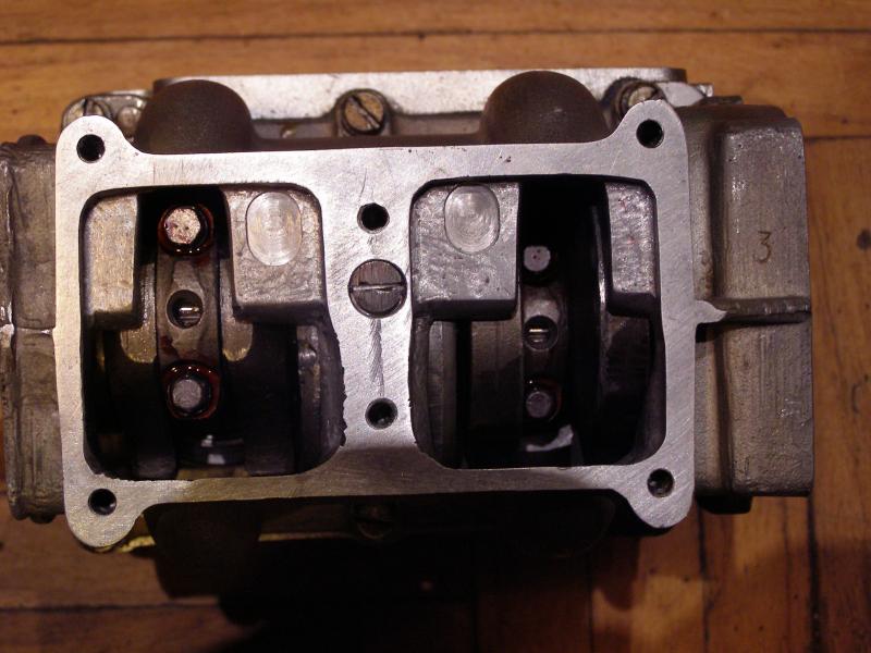

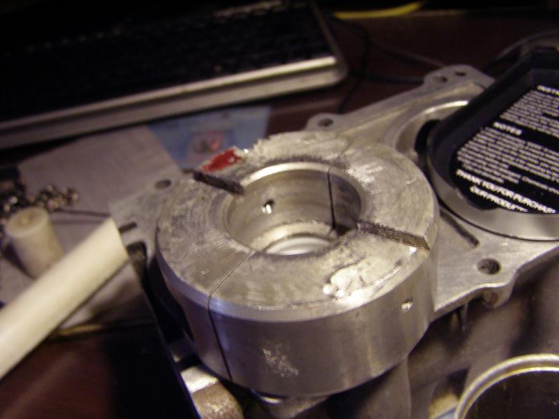

Заканчивая перелапачивать движок столкнулся с проблеммкой которую совсем не ожидал, буржуйская мазилка для фиксации резьбы(было два тюбика из разных партий) отказалась засыхать, хорошо вовремя заметил. Сегодня придется по новой головки шатунов промывать и контрить. При переборке удалил кривость литья во впускном канале картера, зашлифовал весь впускной тракт от клапанов до цилиндра, распилил окна в цилиндре, заодно и в клапанной гребенке с 14мм до 15мм, клапана поставил от 8-ки. Подрезал картер со стороны впуска на 1.5мм, прокладки ставить там не буду, соберу на герметик. Блок цилиндров чуть приподнял от картера( для улучшения продувки), поставил на две прокладки. Блок для компенсации подрезал на 1.2 мм. 204е подшипники заменил на 36204Е5, радиально упорные с пластиковым сепаратором, сделал фторопластовое уплотнение в среднюю опору, для компенсации недостатка смазки в нем(эффект глухого кармана) просверлил доп канал с выводом его в сторону впуска.Сбалансировал по весу поршневую.10-ого его уже отправлять придется, знакомый захватит, что успею переделать отправлю, остальное потом на себе тащить придется.
