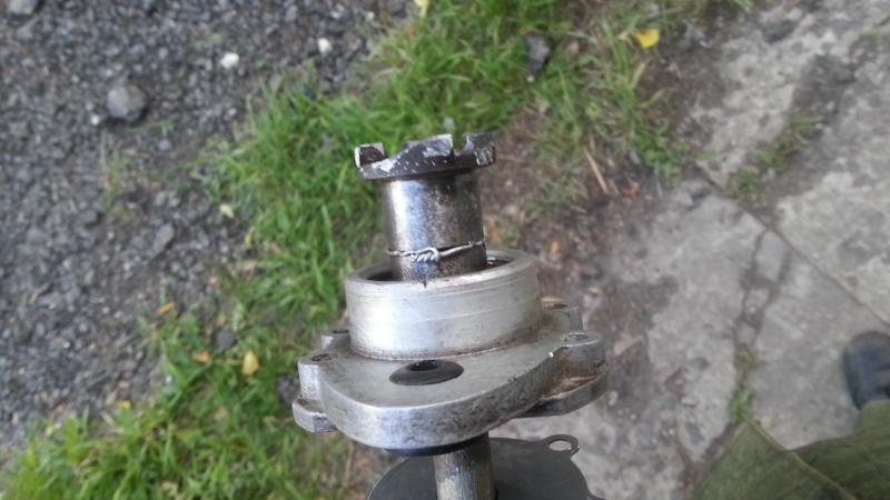

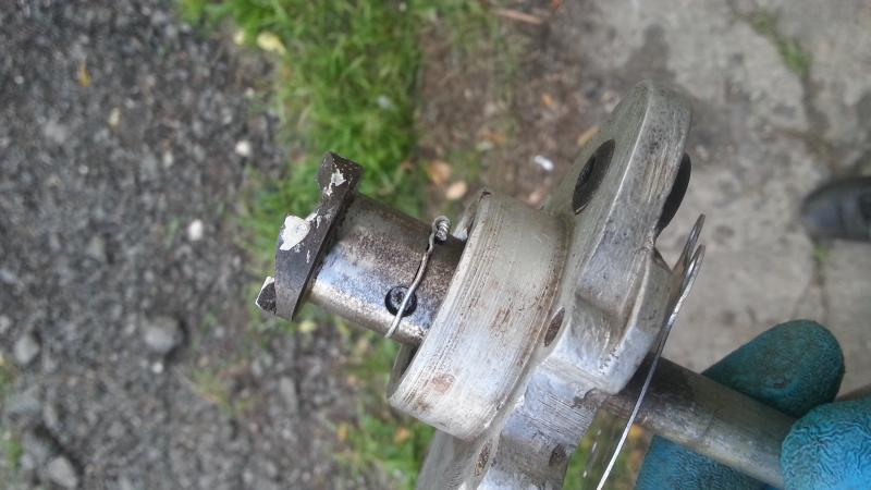

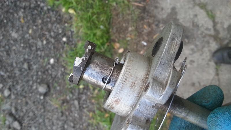

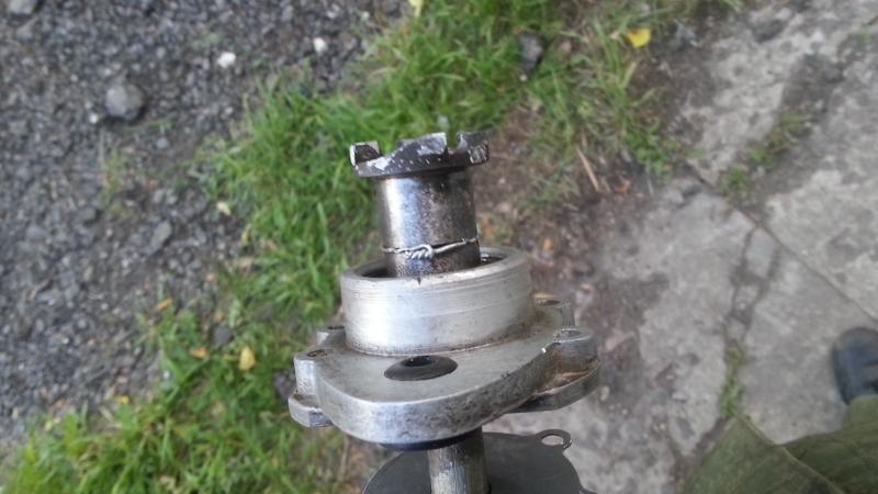

WOLLI, ты советовал заменить стопорное кольцо полумуфты на проволку от шампанского.
Так нормально:

Есть ещё вопрос, купил колпак железный с поддоном (по незнанию...), а хотел пластиковый... Какой по опыту лучше?Ведь пластиковый легче...
bosya
02.07.2014
1 750
308
Украина
Лучше пластиковый. Хотя, если красиво покрасить лучше выглядит железный, да и размер у него немножко меньше.
Проволоку оберни на один-два оборота, или вместо проволоки из шампанского накрути нихрома или нерж. если есть.

Нихрома и нержи нет, поэтому и мотал от шампанского (по совету Wolli).
Сделал на один оборот (на фотографиях) на два не стал, по ому что если лопнет, то не спасёт. А вторую отдельную не стал делать т.к. не за что зацепиться ей и слетит точно.
