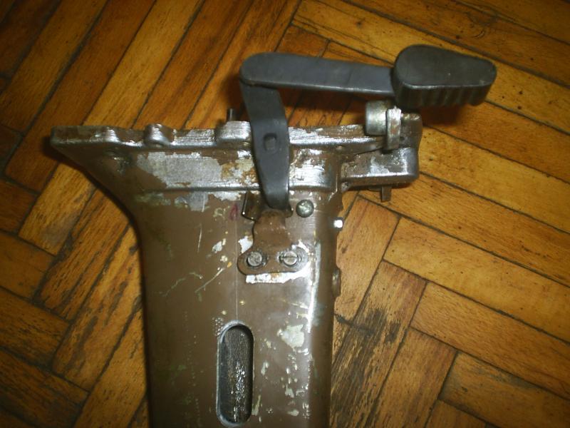

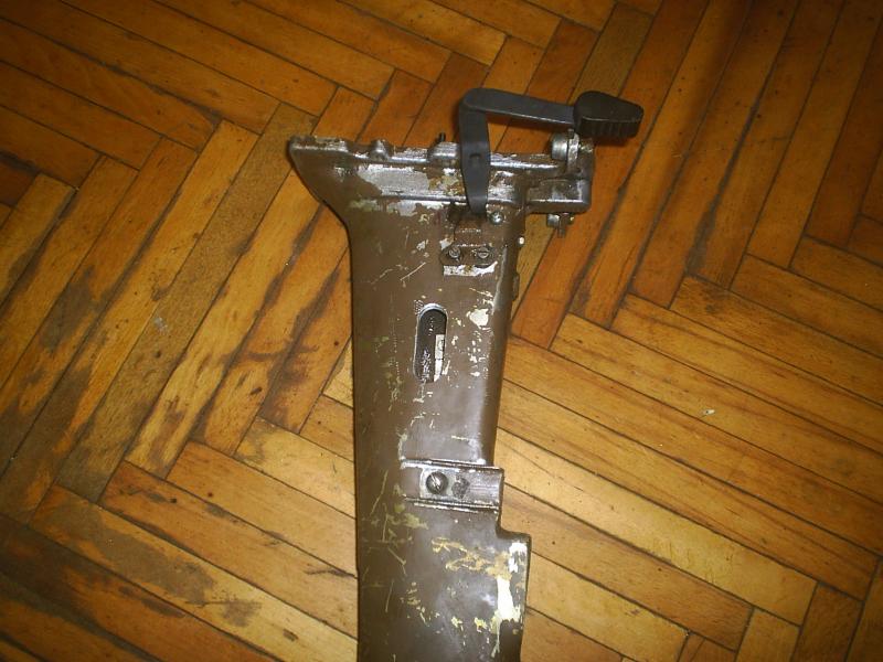

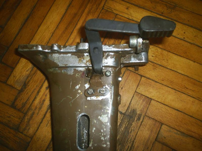

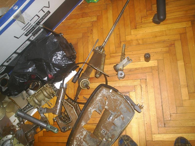

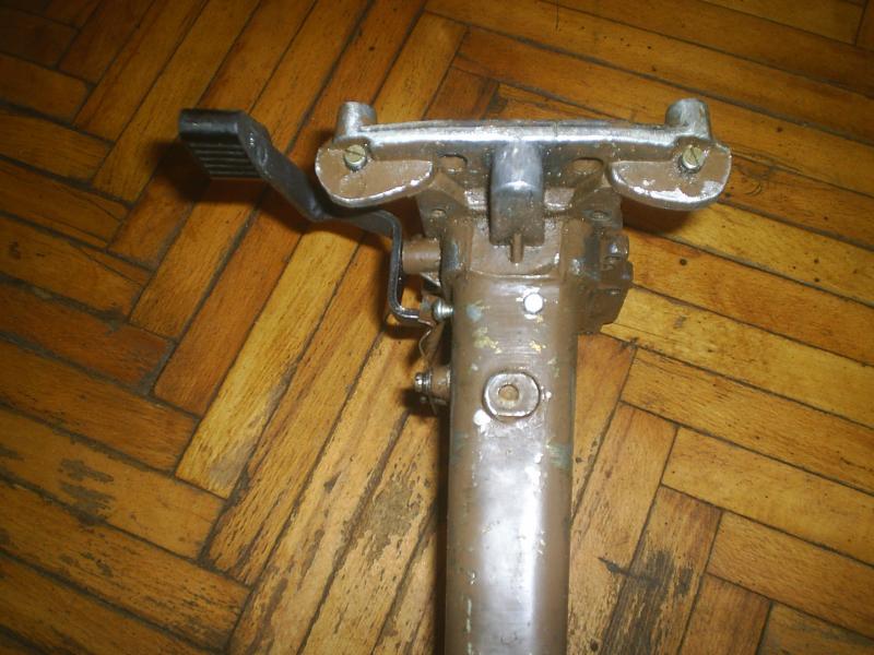

Тоже решил оживить своего старичка, Ветерок 12-71 года, Ну реанимации ему особо ни какой не надо, он у меня в бодром виде был, а с 91-го года чисто на антресоли пылился, просто хочу над ним поизголятся от нечего делать. Хочу ему привод газа переделать, сделать разрезную тягу переключения передачи, чтобы башку каждый раз не снимать когда с редуктором возникают проблемы, цвет и колпак ему поменять с закосом под 8ку, глушитель впуска сделать, рычаг скорости переделать.Ну и так всякую румпельно транцевую болтанку убрать. Вчера вот потихоньку начал.

разрезная тяга для ветерка зло=не получится...
вся куевина в трубке охлаждения...в ее расположении и правильной ориентации относительно ВВ...места мало чтобы нормально исполнить жесткое крепление и нормальное соединение разрезанных частей трубки... слишком близко к валу...а целиком через дейдвуд правильно не установить...ну примерно как катаракту через задний проход удалить если можешь=то вперед=на грабли :lol:

WOLLI, я бы не был так категоричен. Если есть инструменты и желание. будет зама - человек сделает и нам покажет. только хлопотно все это...

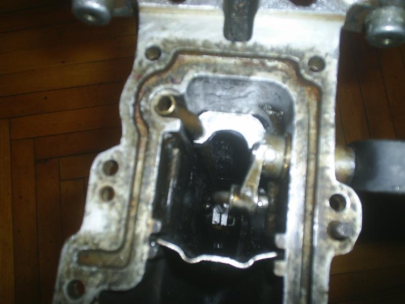

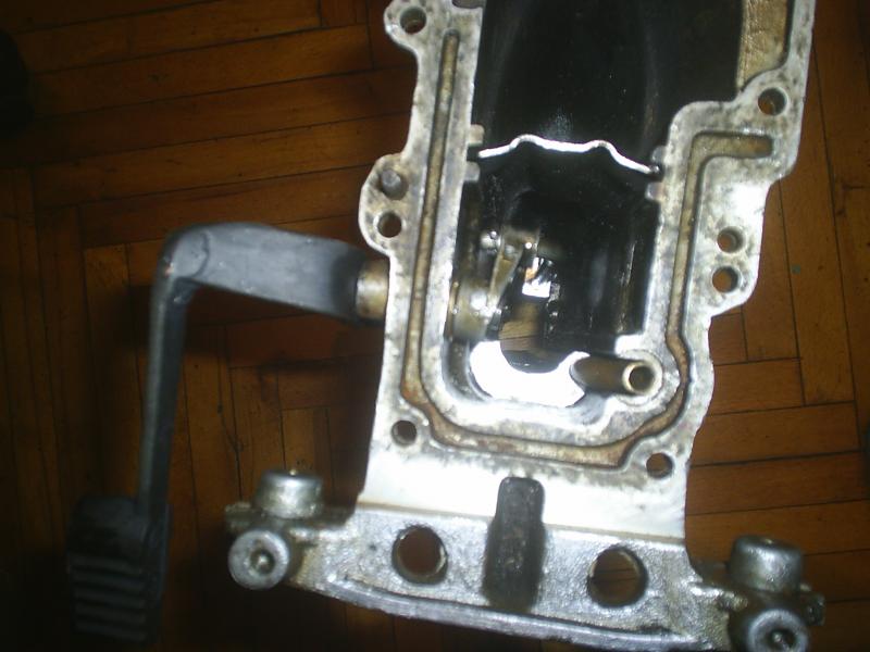

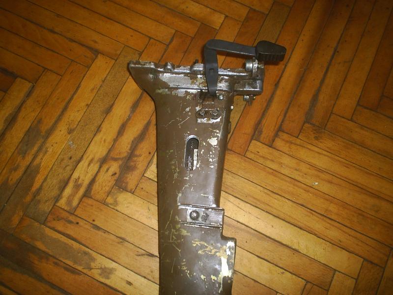

А в чем проблема? Один винт держит, второй поджимает сухарь, по низу можно еще кронштейн влепить, или уловитель на шейку помпы нахлобучить, я и так вчера без проблем попадал.Маленькая фаска на резинке помпы,скругленные края трубки, и капля силиконовой смазки, а наверху еще все это и с холодной сваркой собрать можно. У меня только с материалом проблемы бывают, а станков хватает. Ее главное изначально выставить относительно вала и помпы, отрихтовать, а потом закрепить. А если нижний кронштейн добавлять, координаты трубки не проблема просчитать. Заодно вчера еще ось переключалки завтулил, теперь не болтается и не елозит, в корпусе, и четко фиксируется, еще серьгу пересверлил под более толстую шпильку, и соединитель тяги уже отфрезеровал.

Да я в курсе, только еще про прокладку что-то подзабыл, весь гемор в ней и в переключалке которая разбалтывается, вылетаюут шпильки из серьги и рычаг тупо тонет, родной рычаг у меня с 87 года рыбок где-то развлекает. Просто в наших краях они стали всем неинтересны и их перестали -издить, поэтому я про него и вспомнил,он с 91года отдыхал.А то таскать на себе 45 килограмовый эвинруд из-за 5 минут езды жуткая тоска, а его поставил и забыл о нем до отъезда. А если его еще внешне закошмарить, он и с доплатой ни кому не сгодиться.

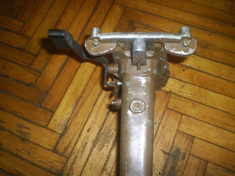

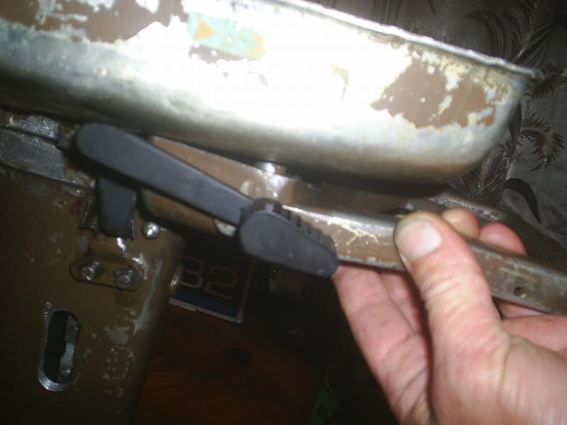

а что с ручкой и для чего сделал?

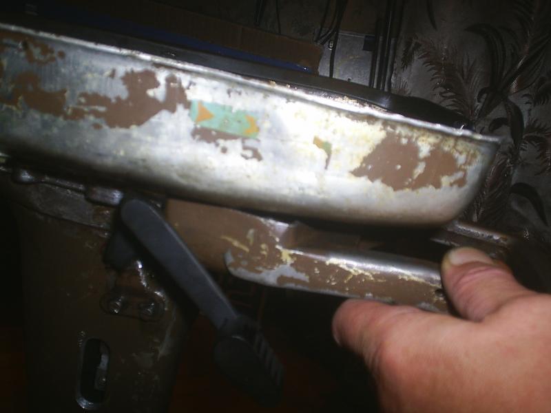

Я ее просто резанул и переварил чтоб она не топорщилась и не мешалась, теперь будет под поддоном стоять, и переключать удобнее, и его класть и таскать сподручнее, видел на сайте кто-то сделал ручку ползункового типа, ну летом на Форреле-6й ездил не понравилось, а тут сунул палец вниз и нажал, ну а выключать вообще не промахнешься прижал к поддону и все. в сборе вот так будет

найди мой пост по регулировке тяги, у ветропапы сие не расписано...родные шплинты на рычаге в топку...на серьге перерезать на-под винт и между серьгой и дейдвудом поставить шайбы нужной толщины и будет радость... :good:

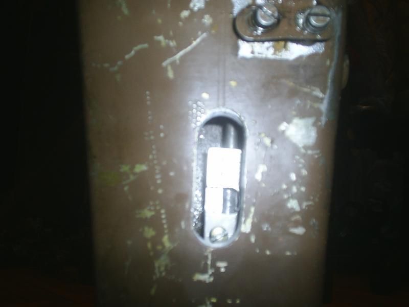

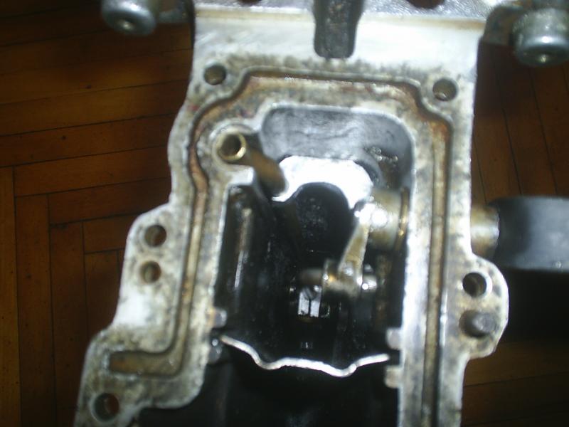

Да знаю как ее регулировать не один сезон его гонял, резьбу резать не стал, засверлил и развернул под шпильку Ф4, запрессовал и расклепал чуток концы. Рычаг завтулил из-за износа отверстия в корпусе дейдвуда, рассверлил и выточил латунную втулку с юбкой под размеры по длине и диаметру, теперь все ровно стоит и четко фиксируется. Прессовал из нутри юбкой(шайбой) к серьге на фото видно, теперь на его век ее хватит.
