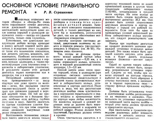

Вот, почитайте...
  • 130,8 КБ Просмотры: 1 382
weilder
11.09.2015
108
Сумы
Шельф-310
Москва10,Ветерок8
И что? Написано,что зазор в замке кольца не должен превышать 1,5-2,0 мм.А у меня 0,5 мм.Все правильно.И остальные тоже .Между юбкой поршня и цилиндром 0,1 шуп еле всовываю,а 0,15 -нет.Не буду я новый блок покупать.И поршневую тоже не буду,с учетом качества нынешних изделий-старые дольше прослужат.ИМХО
