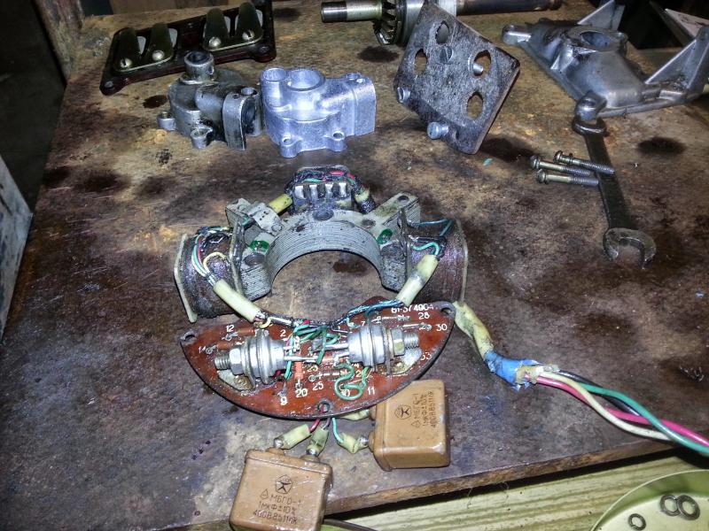

Вчера снял маховик, а там и зажигание. Просто просверлил в тормозной колодке от класики дырки и подобрал болты нужной длинны. Пред этим побрызгал на верхнюю часть КВ проникающей смазкой с преобразователем ржи. Покупал её по совету Wolli для сломанного болта в дейдвуде.
Буду читать про варианты зажигания с возможностью подключения кнопки "стоп". Текстолитовая болванка уже почти готова, нужно подобрать схему и травить

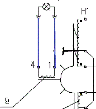

Что-бы не путаться, надо смотреть схему. На верхнем рисунке штатная схема, № 9 - катушка освещения, к выводу катушки № 1 подсоединён провод чёрного цвета ("масса"), к выводу № 4 - провод белого цвета. На нижнем рисунке схема после переделки, белый и чёрный провода отсоединены, а к выводам № 1 и 4 присоединены синие провода. Сейчас к ним можно подсоединять выпрямитель (диодный мостик).
Вот, всё верно! :good:
