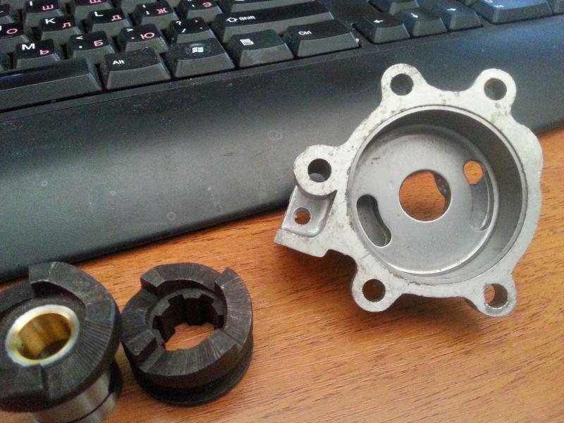

Получил запчасти, обмерил стакан помпы, вроде всё ок.
Суфлирующее отверстие есть.

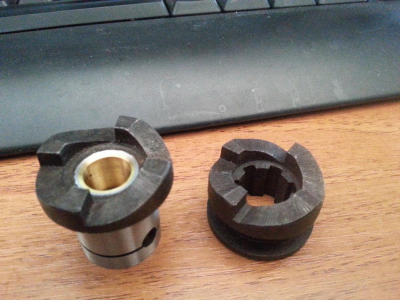

Шестерни ведущая и ведомая:

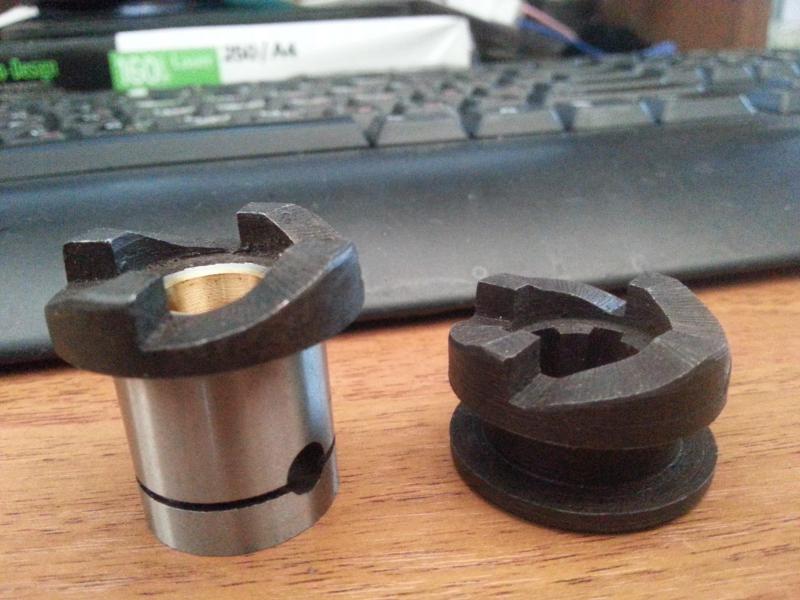

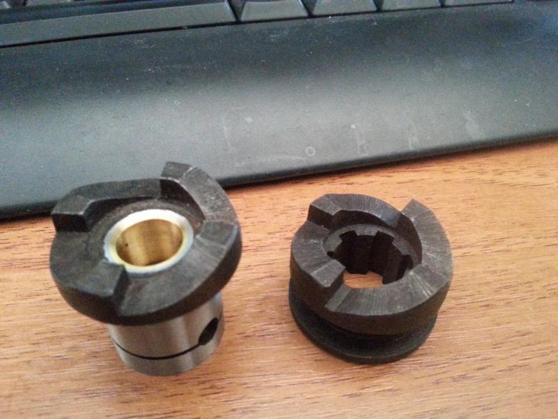

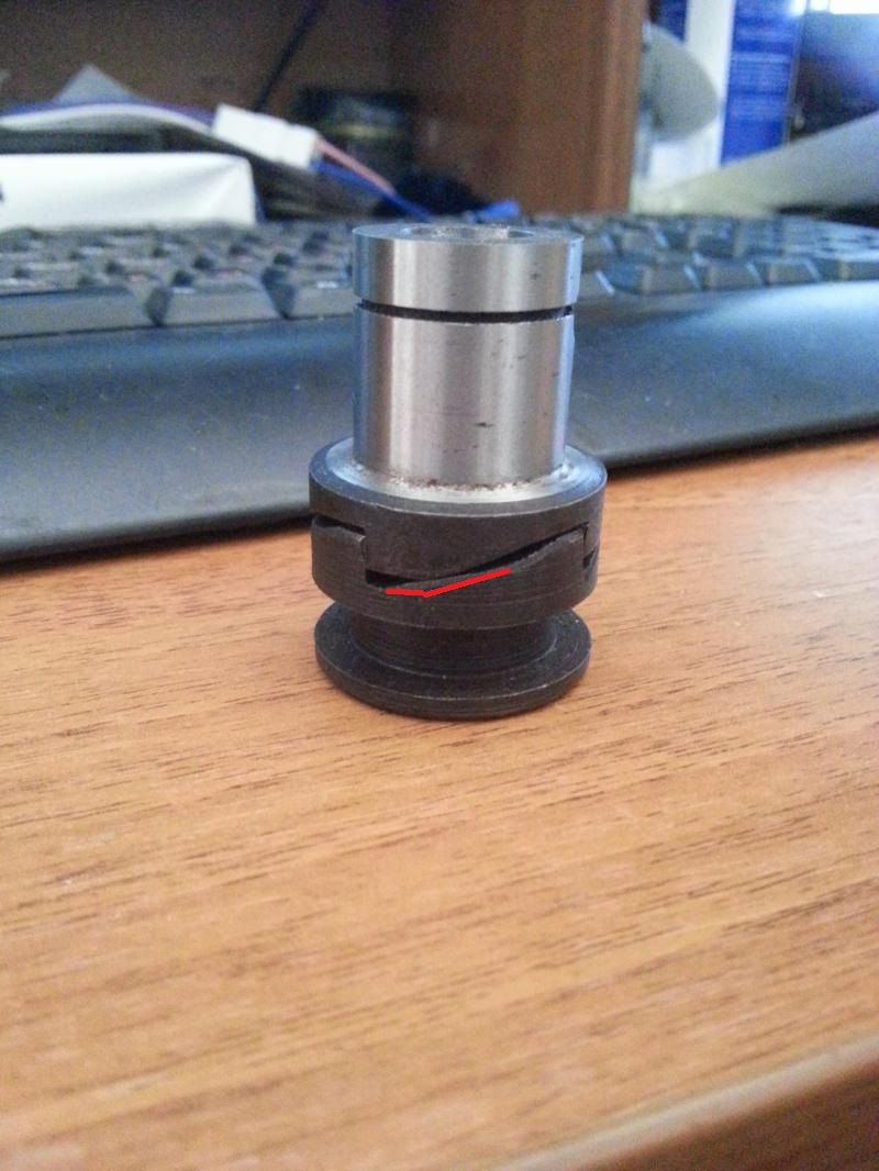

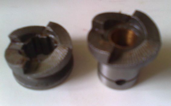

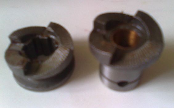

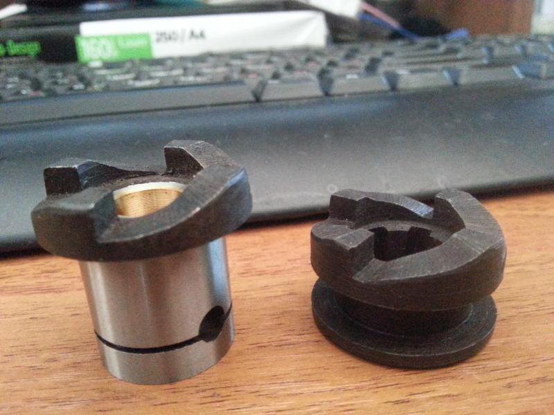

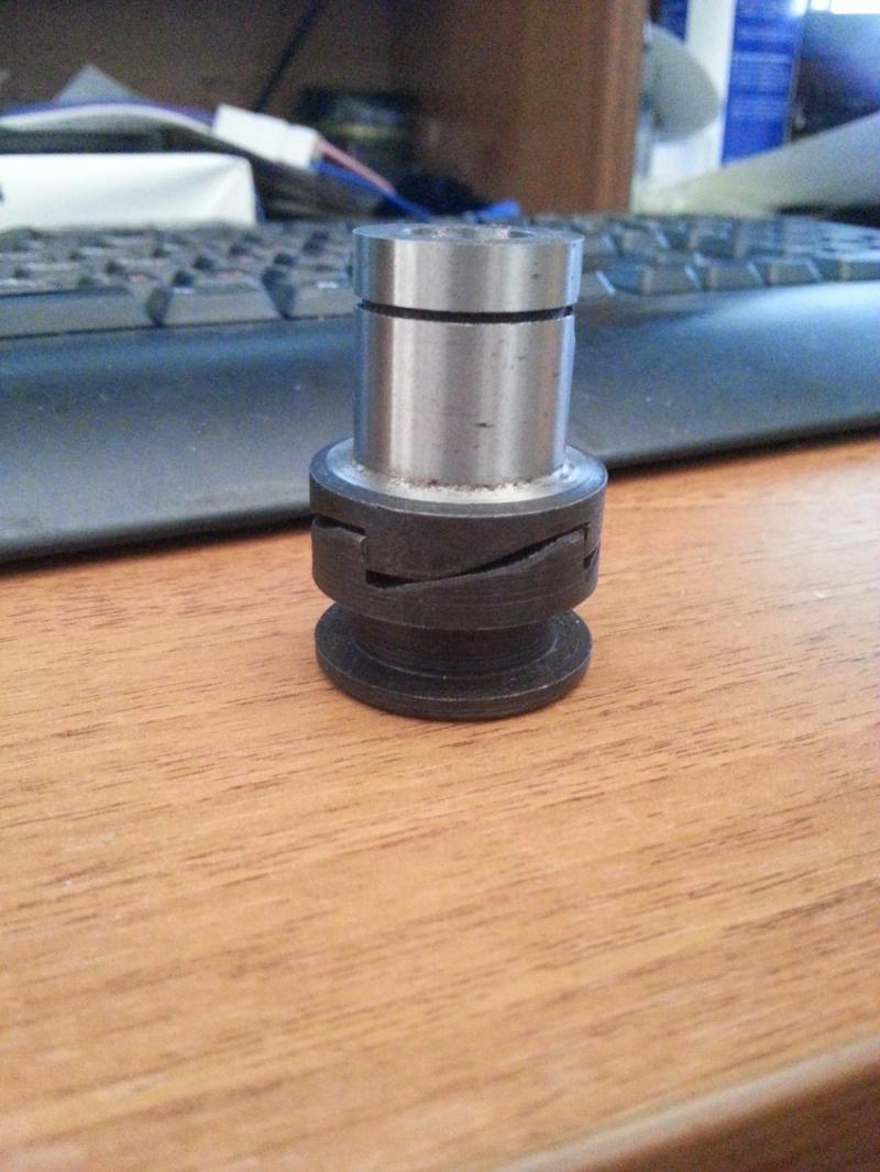

Это нормально что у шестерней такие зазоры?

комплект полумуфт никуя не "дружный"...
площадь сопряжения по зубьям... по высоте должна быть на всю высоту...
не лучший вариант...но придется болгарить...шлифануть заходящие плоскости...чтобы зубья полностью садились=сопрягались...чисто визуально ведомая муфта=отбраковка...ее и точить...

Маркером пометь где соприкасается и сточи болгаркой тока зацеп зубьев не трожь.

Блин, а сделано то так симметрично и одинаково на обеих шестернях, что я решил это такая задумка....

Re:

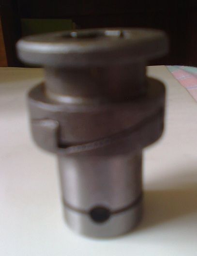

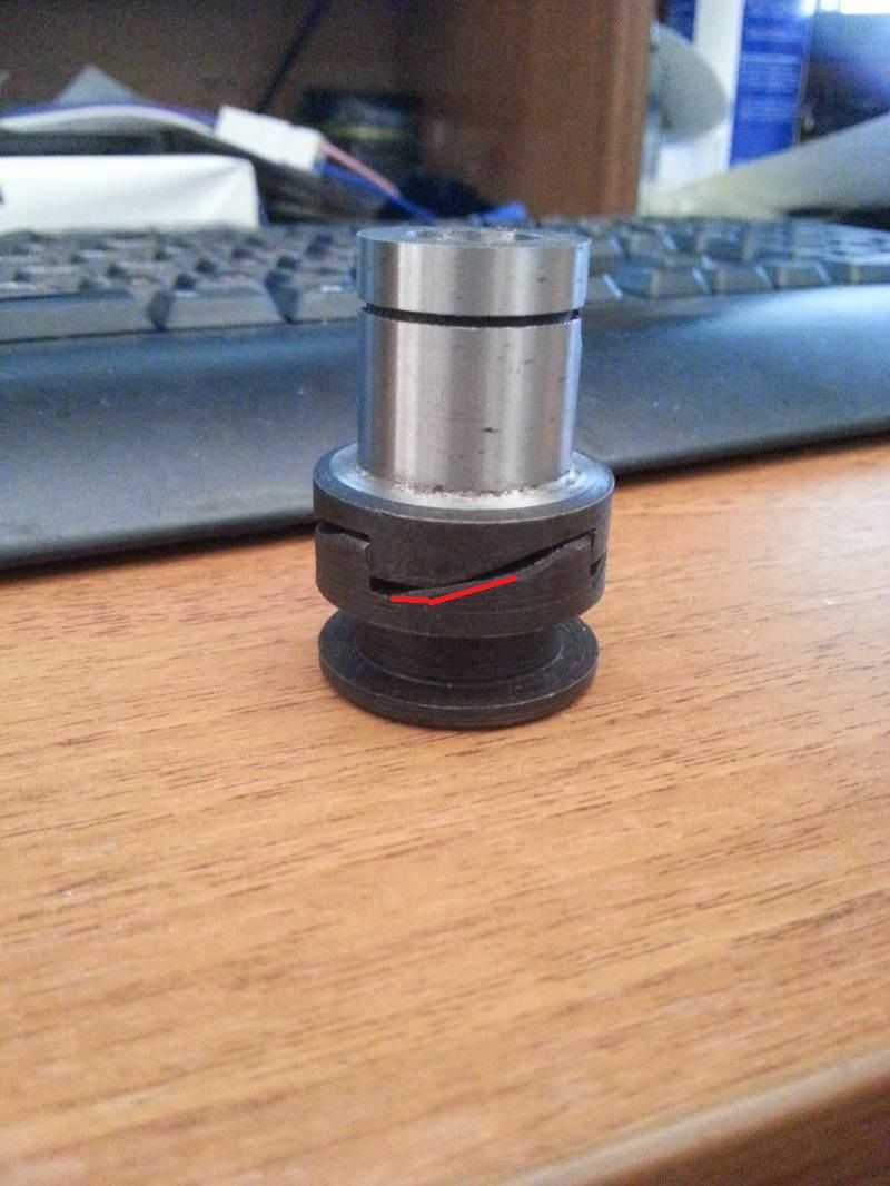

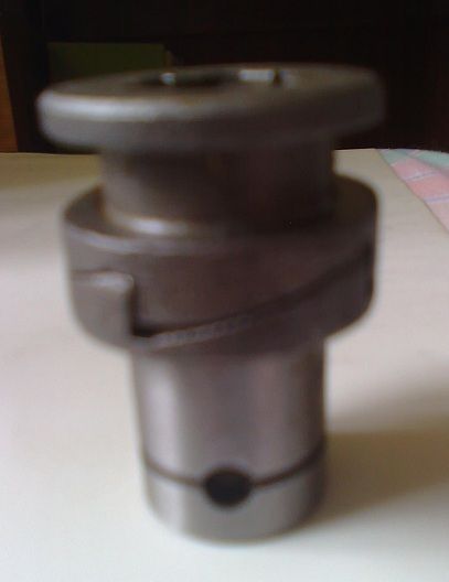

Может быть и заводская "рационализация", а может это обыкновенный брак, х. з. :unknown: Раньше было так (фото)....Что касается применения "болгарки", то тут нужна "ювелирная" работа. А сами полумуфты сделаны из легированной стали с последующей цементацией и закалкой (книга Е.И. Фишбейна, стр. 26). Хотя по факту может быть и сыромятина.

Вот чудеса то... Болгаркой пилить не буду, у меня только большая и как бы не было стыдно, но у меня пока нет тисков (кроме мелких китайских) Да и переборщить не хочеться. Засяду с напильником может дремель поможет

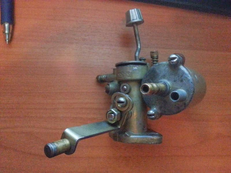

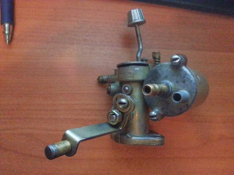

Может кто-то сказать размеры прокладки Главного топливного жиклёра? А именно интересует толщина и на диаметр отверстия.
Сохранял себе ранее рисунок с размерами, не могу найти((((

ловишь любого скутериста двухколесного...от топливного шланга отрезаешь 1 см трубки...=хватит лет на 30 такого кусочка...далее гвоздь=одеть на него трубку...гвоздь в шуруповерт и ножичком режешь себе примерно 7 колечек=себе и всем друзьям ветроводам... :lol:

Понял :D Спасибо огромное! :snimau shlyapu:
Буду покупать катушки зажигания, заодно спрошу шланг.

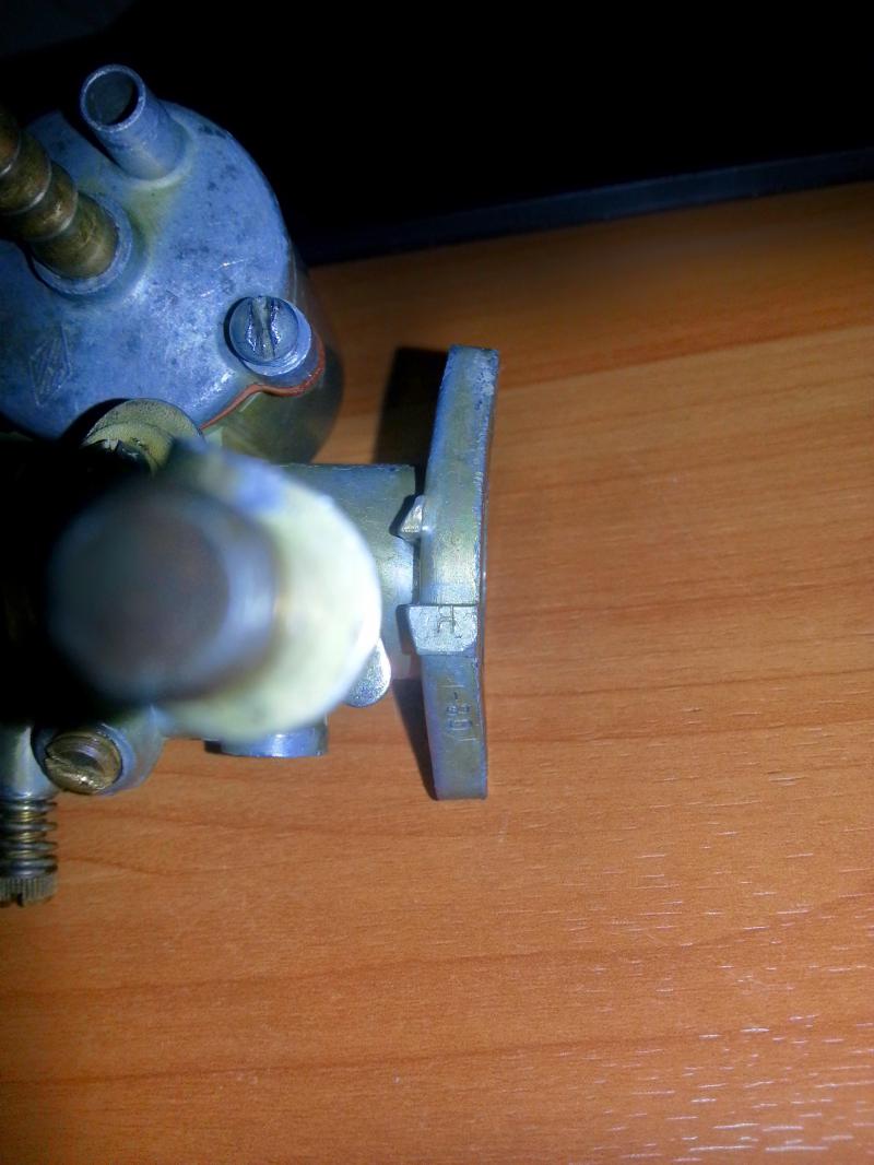

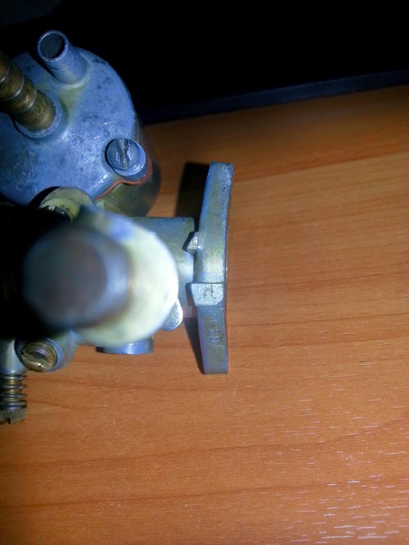

Надо найти камень мелкозернистый или напильник широкий подобрать и засесть выравнивать посадочное место карба на двигатель.
А это нормально, что воздушная заслонка карба не плотно прижимается? Щель 3мм в верхней части

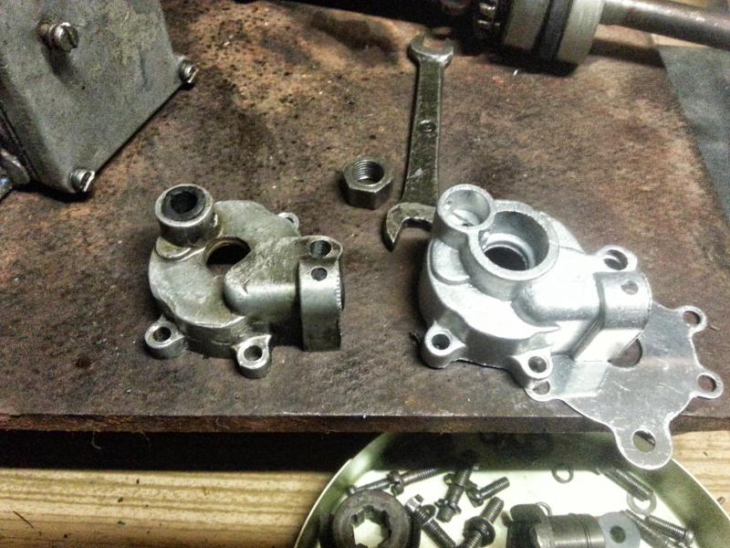

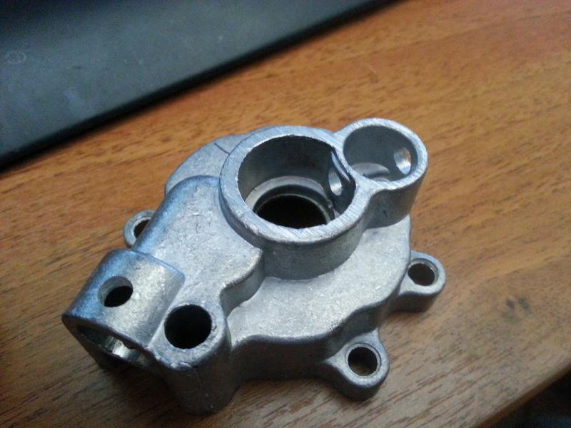

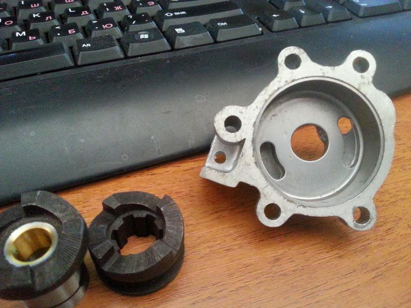

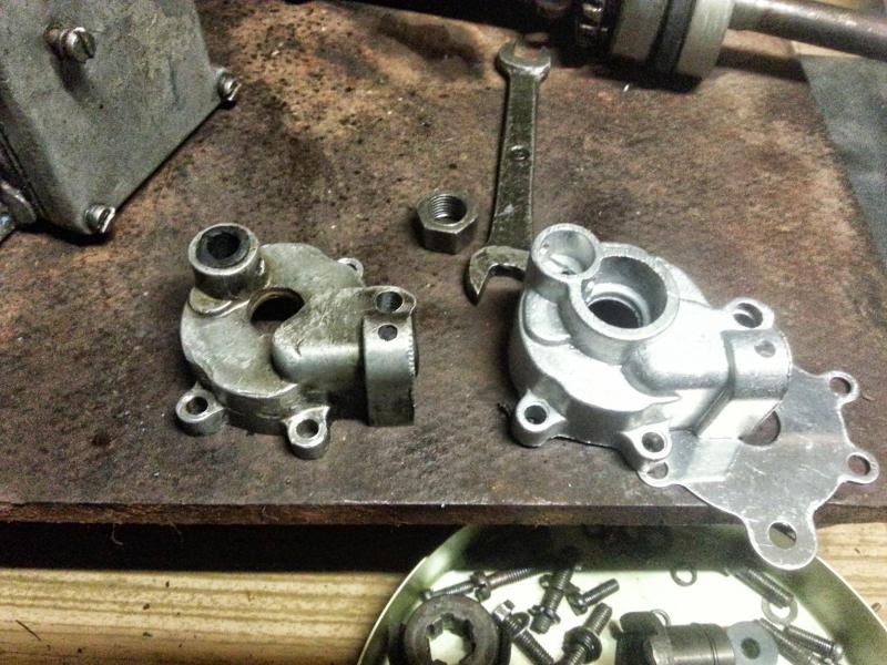

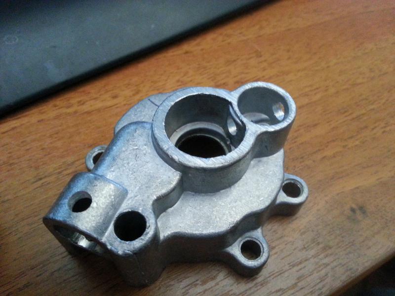

Ещё заметил, что отличается верх старой и новой помпы:
Должен ли там быть уплотнитель какой? Покупал набор РТИ для ветерка, может там что есть для этого.

P.S. Вдогонку, из чего можно сделать прокладку поплавковой камеры карбюратора? Крышка камеры тоже не очень ровная...

заслонку снять...выровнять...пружинку чуть растянуть и собрать на место...
все остальное описано на мотолодкеру..не найдешь кричи...крышка поплавковой=трубка чуть больше штуцера по диаметру и йопнуть молоточком несколько раз(крышка на месте над поплавковой...плюс возможно чуть подпилить загнутые ушки...и больше их никогда не тянуть...чудная прокладка под нее из пвх=фум ленты скатанной валиком и два три оборота...после сборки лишнее отрезать лезвием...
