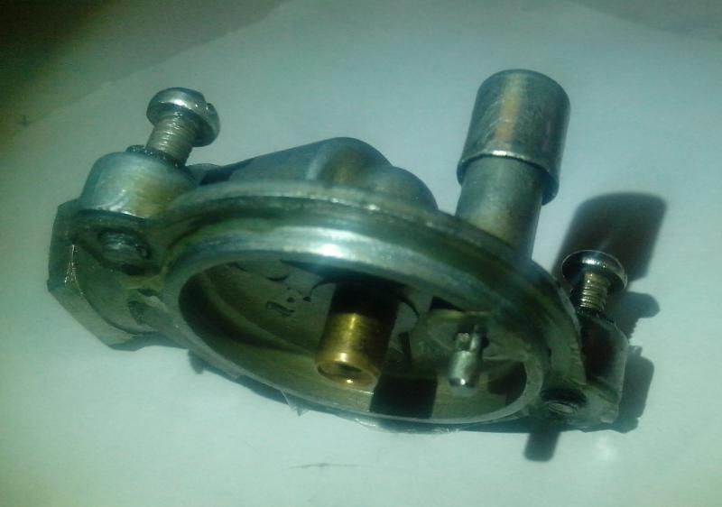

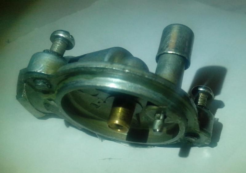

А есть у кого фотографии реализации утопителя поплавка для карбюратора?
А зачем он нужен!? Нормально сделанный Ветерок заводится без всякого утопителя попловка с 1-2го раза
Под колпачком пружина стоит.... Он может и не нужен, этот утопитель но человек просит фотку - не жалко...

Был в пользовании Ветерок-8 года 70-72 и более новый Ветерок-12. Ни у которого не было утопителя. Качай пока бензин через отверстие в крышке не пойдет.

По утопителю понял, всем спасибо! Принцип реализации понял.

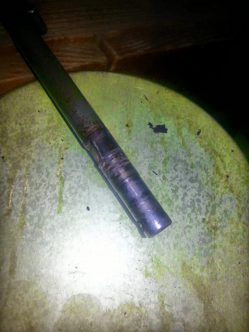

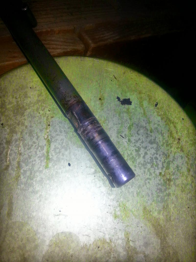

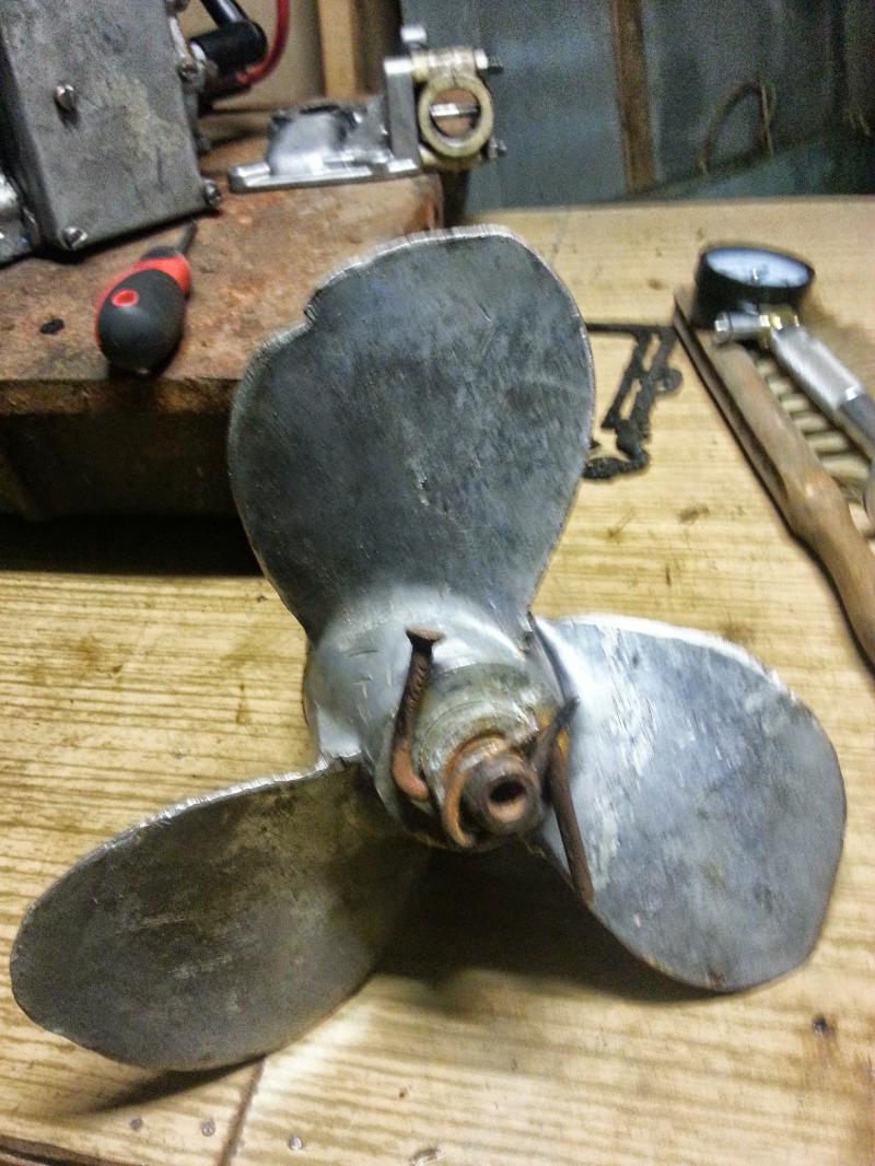

у меня вопрос что с таким винтом как у него делать,у меня чуть чуть по лучше достался? и вот что еще,сальник помпы как должен лечь на ржавое,необходимо зачищать или есть какая то метода???

Винт я пока трогать не буду, не до него. Планирую отложить в сторонку, а потом хочу купить твёрдый ррипой для алюминия и напаять припоем в местах где выгрызены куски. После этого тупо выравнивать напильником и шлифовать.
По валу тоже интересно почитать, что предложат
10 107
1 482
С таким валом сальник умрёт не дойдя до воды. Искать другой вал, увы.
Винт в запас, отлетит вся напайка. Если только аргон, но стоимость винта меньше.

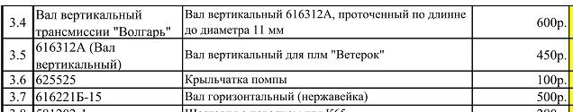

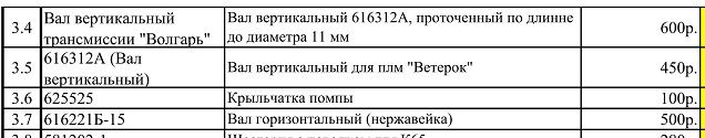

И как быть,цена за новый вал будет заоблачная,у меня просто схожая проблема,буду проводить испытания,поставил подшипник импортный закрытого типа 110 руб,сальник трамблера ваз 2109 35 руб,я думаю это будет проще и дешевле и на помпу раз в году при желание можно посмотреть.Я как понял про старый сальник и подшипник им особо вода не мешала работать=)))))))
10 107
1 482
Напишите объяву,может кто поможет с валом .

про вертикальный вал!- было у меня два вертикальных вала погрызеных ржавчиной в местах работы кромки сальника, да и паз под шпонку помпы был мягко говоря в не лучшем состоянии. как професиональный сварной сделал эксперимент- наварил в этих местах сваркой и нержавеющим электродом, проточил и профрезеровал паз под шпонку помпы. вал немного повело. но это лечиться на ровной металической плите. сезон на этих валах отьездил, проблем не было!. мот кому пригодиться такая технология. только самое важное в этом чито варить нужно именно нержавейкой! не потому что ржаветь не будет а потому что вал не станет хрупким как стекло . то есть не потеряет своих свойств упругости.

вал проживет еще пару пятилеток...сальник плюс закрытый 201...между сальником и подшипником и зеркалом помпы весь обьем заполнить литолом=циатимом...ничего протачивать и наваривать нах не надо...гораздо важнее состояние верхнего хвостовика=конца вала...
винт довести напилингом до одинаковой геометри и отбалансировать...еще послужит...
