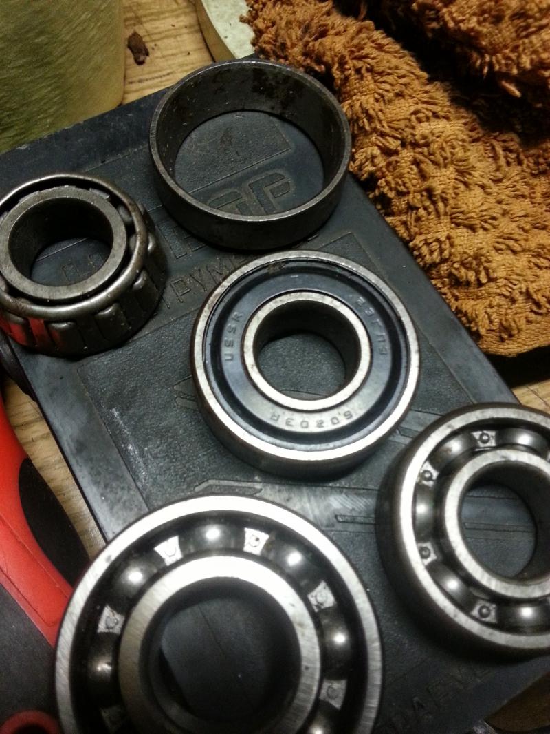

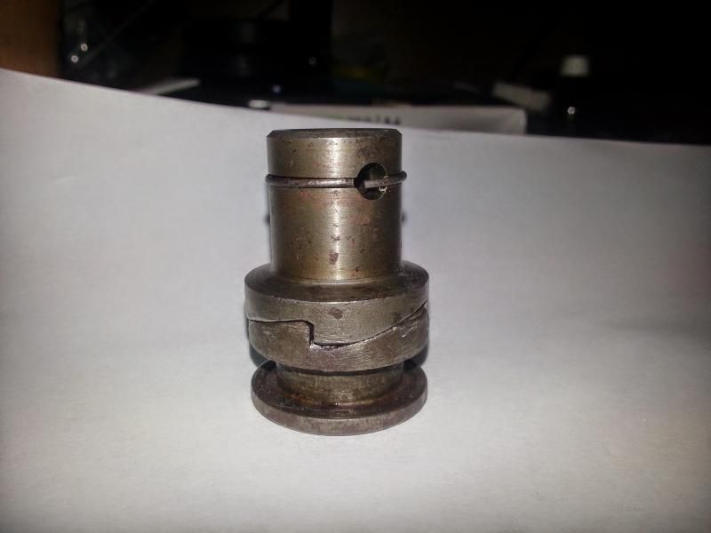

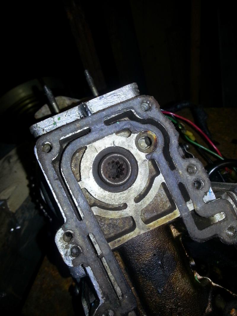

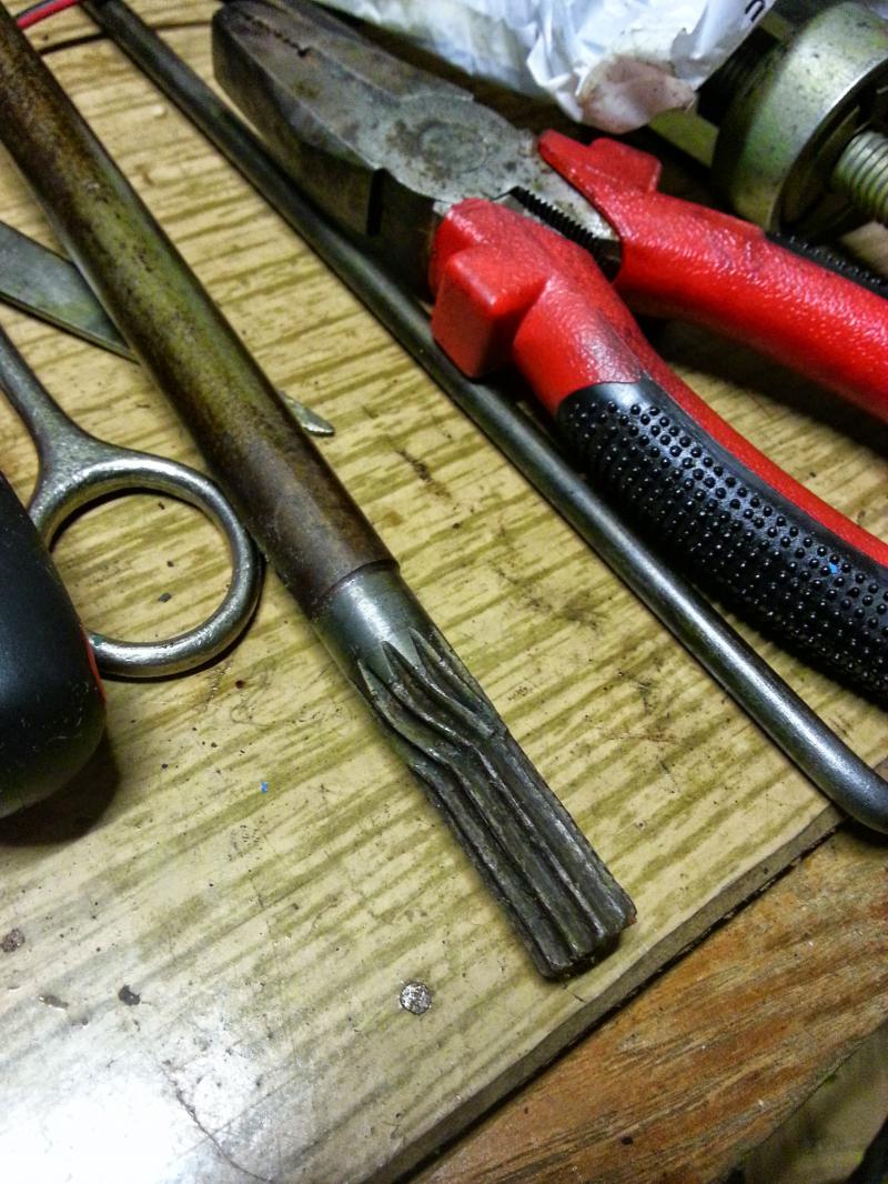

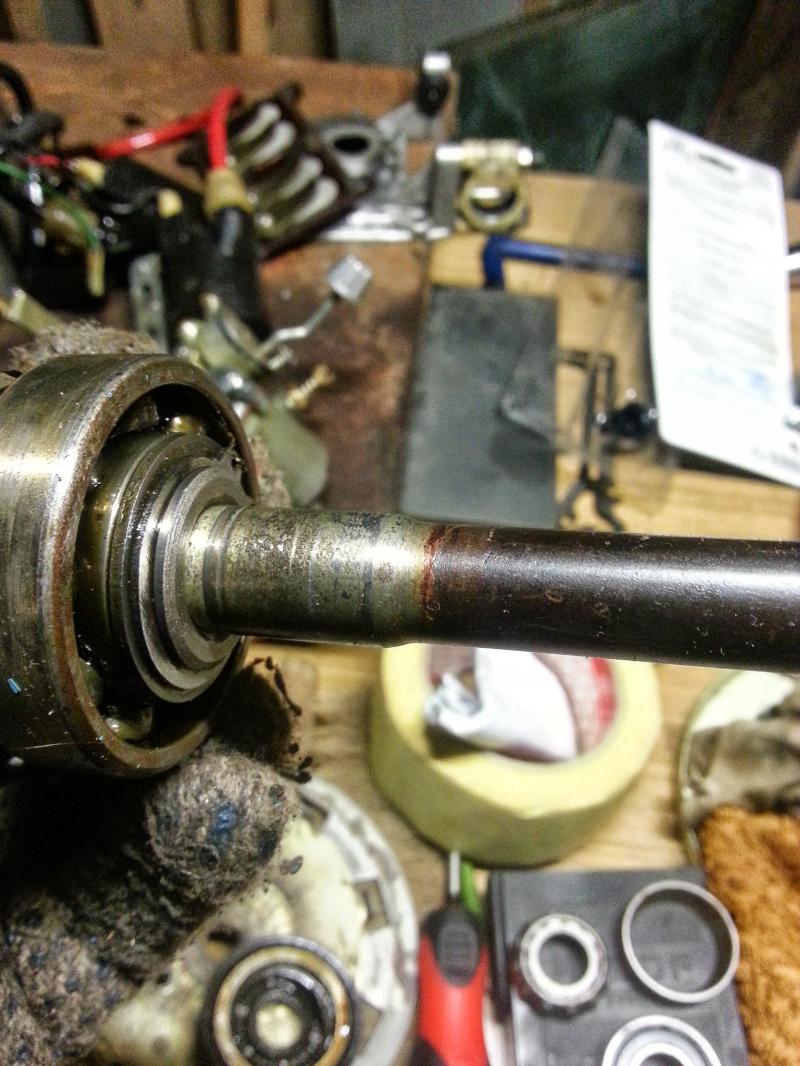

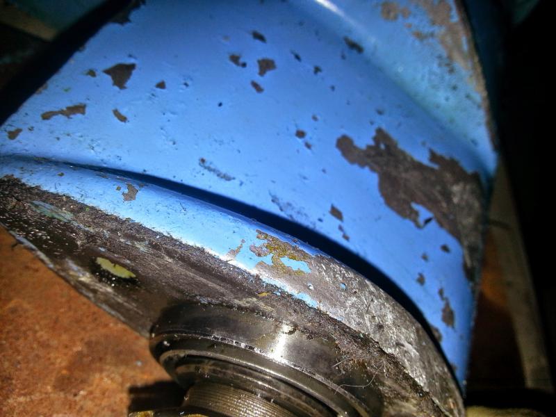

Вчера успел только мельком забежать в гараж, забрал Фишбейна ибо понял что почти всё вылетело уже, буду читать как вторичный вал вытащить из промежуточного корпуса, да и все остальные подшипники.
Это нормально что вал как бы провёрнут, судя по шлицам?
Шлицы в нижней части КВ:
Есть такой комплект подшипников, подарили добрые люди :)
Состоянии неизвестно как и происхождение. Якобы всё сделано в USSR :) Наощупь люфтов нет, следов использования тоже нет, так все грязные с песочком. Нужно тщательно отмыть.
В таком сопле-каменном виде прокладка между промежуточным корпусом и редуктором.
Позже попробую измерить. Проблема в том, что верхний слой раскисший, а дальше каменный
Горизонтальный вал, как мне кажется, не убит
При разборке дейдвуда выяснил что сломан один болт крепления промежуточного корпуса.
Буду покупать экстрактор

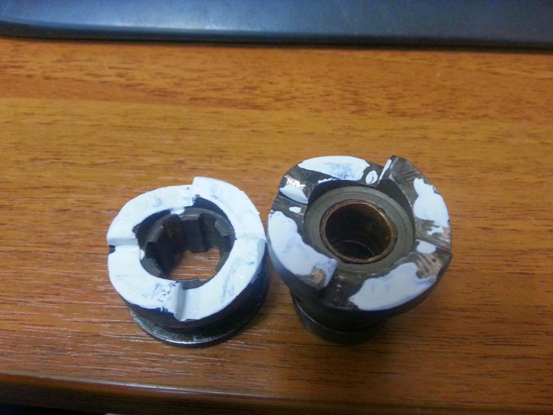

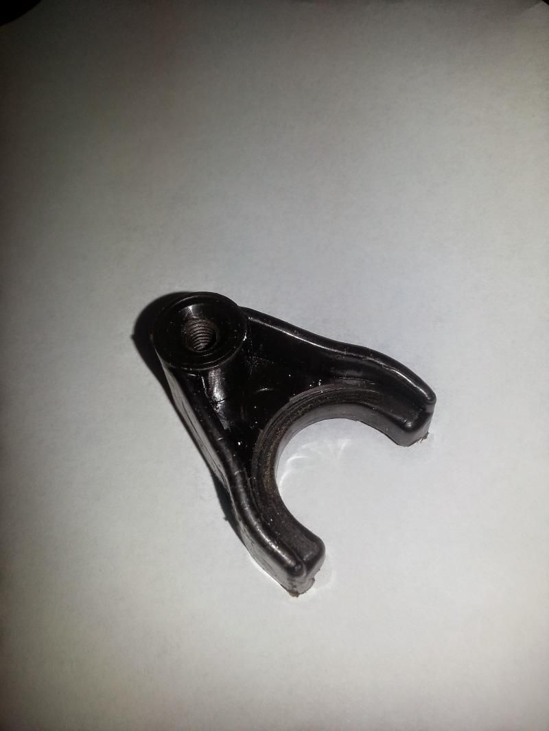

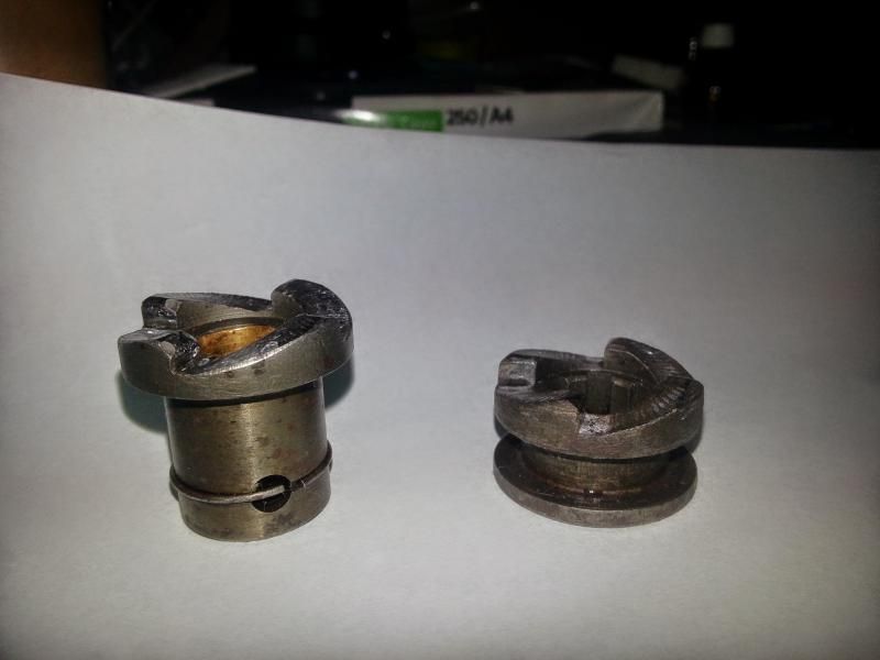

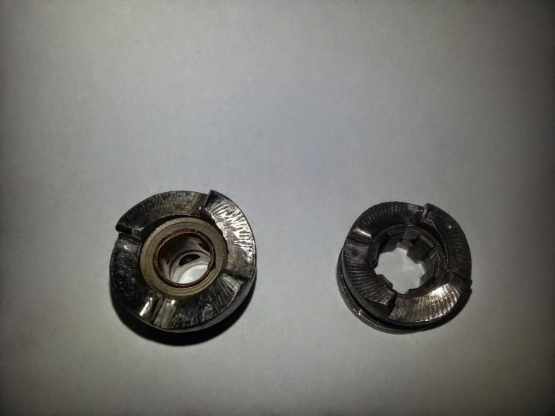

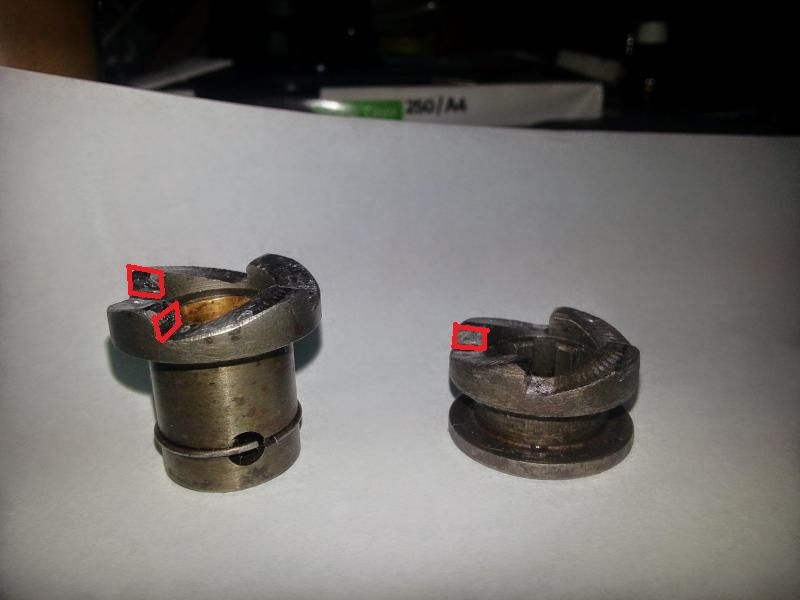

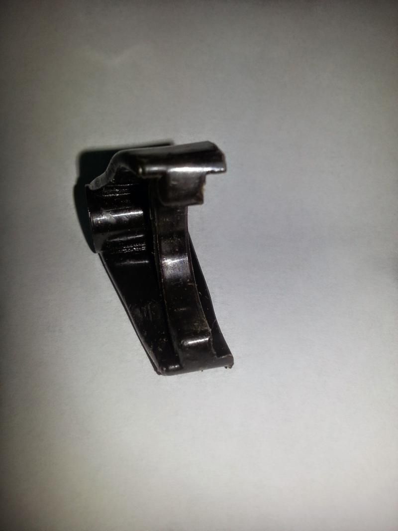

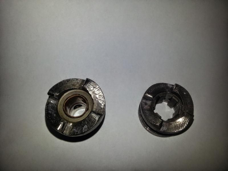

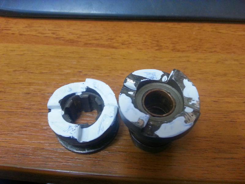

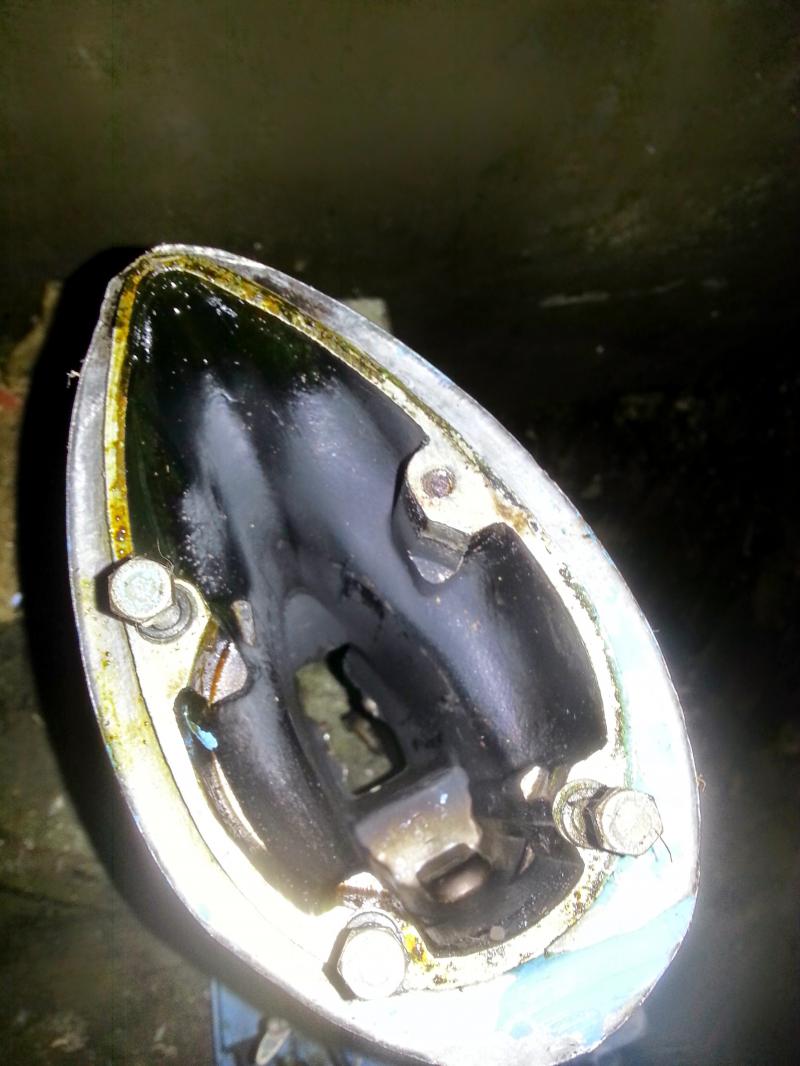

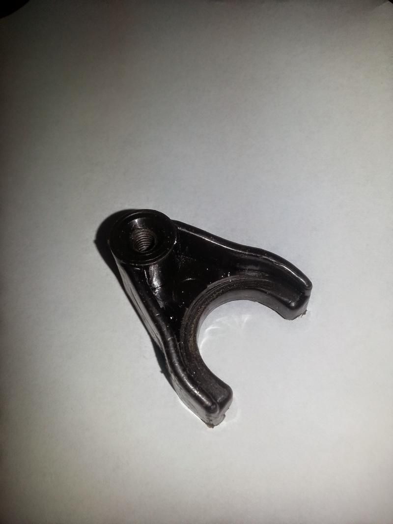

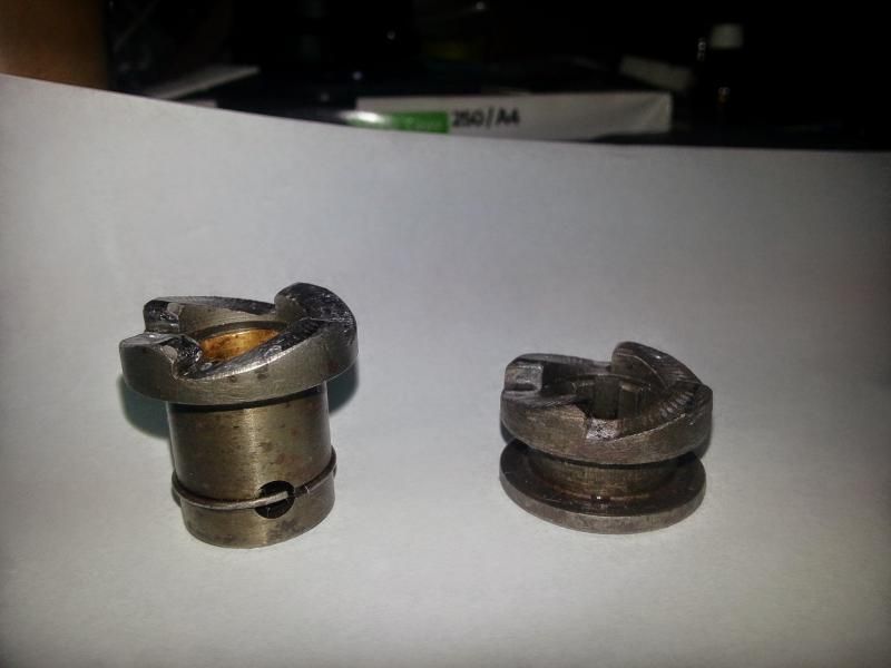

Не знаю нужно было смотреть пятно контакта или нет:
Шестерни в паре:
Общий вид:
Вилка:
Фотки тёмные получились, хотя даже принудительную вспышку включил :(
ВВ НА ПОДХОДЕ...ПОЛОМАЕТ В ЛЮБОЙ МОМЕНТ...ИМХО ПОД ЗАМЕНУ...ЕСЛИ ОСТАВИТЬ ТО УБЬЕТ ШЛИЦЫ В ХВОСТОВИК КВ ПРИ ПОЛОМКЕ ИЛИ СРЕЗАНИИ...
ЖИВЫЕ...
В МУСОРКУ...ИЛИ ВРАГУ...НО СЕЗОН-ДВА ДОЛЖНЫ ВЫЖИТЬ ПРИ ИСПОЛЬЗОВАНИИ ПРАВИЛЬНОГО 80w90
ГЛУБИНОМЕРОМ ШТАНГЕЛЯ ПРОМЕРИТЬ ТУ ЧАСТЬ КОТОРАЯ НАИМЕНЕЕ ТОНКАЯ=БЫЛА СЖАТА И НЕ РАСКИСШАЯ ...И ОТОДРАВ БЕЗ НЕЕ...ОТПРАВНАЯ ТОЧКА НА КОРПУСЕ СБОКУ ВО ЧТО МОЖНО УПЕРЕТЬ ШТАНГЕЛЬ
ПЕРЕД СЬЕМОМ НУЖНО БЫЛО ПОКРУТИТЬ И ПОСМОТРЕТЬ "ГУЛЯЕТ ЛИ ВЫТОЧКА В ТОРЦЕ ГДЕ КОЛПАЧЕК ВИНТА...КОРОЧЕ НА КРИВОСТЬ...ВИЗУАЛЬНО ЖИВОЙ...
ЛУЧШЕ ПОДВАРИТЬ ГАЙКУ И ВЫКРУТИТЬ...ЭКСТРАКТОРОМ ОЧЕНЬ АККУРАТНО ТОЖЕ МОЖНО...КУПИ АБРОВСКУЮ СМАЗКУ ПРОНИКАЮЩАЯ С ПРЕОБРАЗОВАТЕЛЕМ РЖАВЧИНЫ...НЕДОРОГО И ПОМОГАЕТ...ЗАОДНО И СИНИЙ РАЗЬЕМНЫЙ ФИКСАТОР РЕЗЬБЫ...В ВЕТРОМОТОРЕ НА НЕГО ПРИ СБОРКЕ ЗАКРУЧИВАЮТСЯ АБСОЛЮТНО ВСЕ ВИНТЫ...ЗАЩИТА НЕ ТОЛЬКО ОТ ОТКРУЧИВАНИЯ НО И ОТ ЗАКИСАНИЯ...
ПЯТЕН КОНТАКТА У ПОЛУМУФТ ВСЕГО 4... :)
Шестерни в паре:
ПОЛУМУФТЫ СТАРОГО ОБРАЗЦА(ТАКИЕ БЫЛИ НА МОТОРАХ ДО КОНЦА 70-НАЧАЛА 80)...ВЕРХНЯЯ ИЗНОС КРИТИЧЕСКИЙ ПО ПРИЧИНЕ НЕПРАВИЛЬНОЙ РЕГУЛИРОВКИ ТЯГИ ВКЛЮЧЕНИЯ ХОДА С ВИЛКОЙ...ВЫБИВАЛО ПЕРЕДАЧУ У ПРЕЖНЕГО ВЛАДЕЛЬЦА КАК ПИТЬДАТЬ...ПЛЮС ВКЛЮЧАЛ ХОД НА ПОВЫШЕННЫХ...КОРОЧЕ ПОД ЗАМЕНУ...ЕСЛИ НЕ НАЙДЕШЬ, ТО НЕКОТОРОЕ ВРЕМЯ ПРОСЛУЖАТ С ВЫШЕИЗЛОЖЕННОЙ ПРОБЛЕМОЙ...ВЫБИВАНИЕМ ХОДА С ТРЕСКОМ НА ХОДУ...ИЩИ МОЙ ПОСТ ПО РЕГУЛИРОВКЕ ТЯГИ ВКЛЮЧЕНИЯ ХОДА...НЕ НАЙДЕШЬ=КРИЧИ...ПОИЩУ ИЛИ НАКРАПАЮ ЗАНОВО...
Общий вид:
Вилка:
ВИЛКА МОТОР ПЕРЕЖИВЕТ...ЖИВЕЕ ЖИВЫХ
КОМПОНУЙ СВОИ СООБЩЕНИЯ ТАК ЧТОБЫ БЫЛО ЛЕГЧЕ ОТВЕЧАТЬ С ЦИТАТОЙ ТВОЕГО ПОСТА...НЕ ПИХАЙ В ОДНО СООБЩЕНИЕ МНОГО ФОТОК И ИНФЫ ПО РАЗНЫМ УЗЛАМ...
