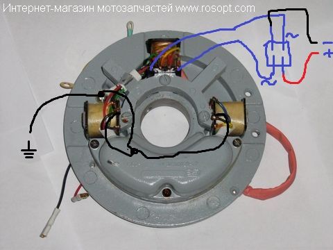

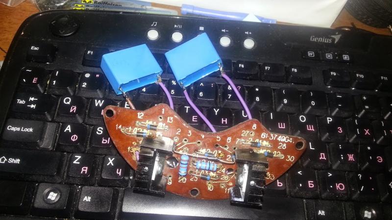

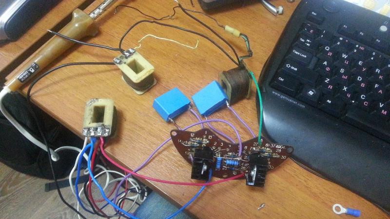

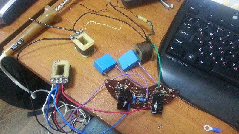

Есть ли у кого фотография куда идут белый, жёлтый и светло -зелёный провод с катушек на плату зажигания?
Пока у меня так получилось сделать. Встало из-за вышеозвученных проводков, оторвались пока снимал зажигание :(

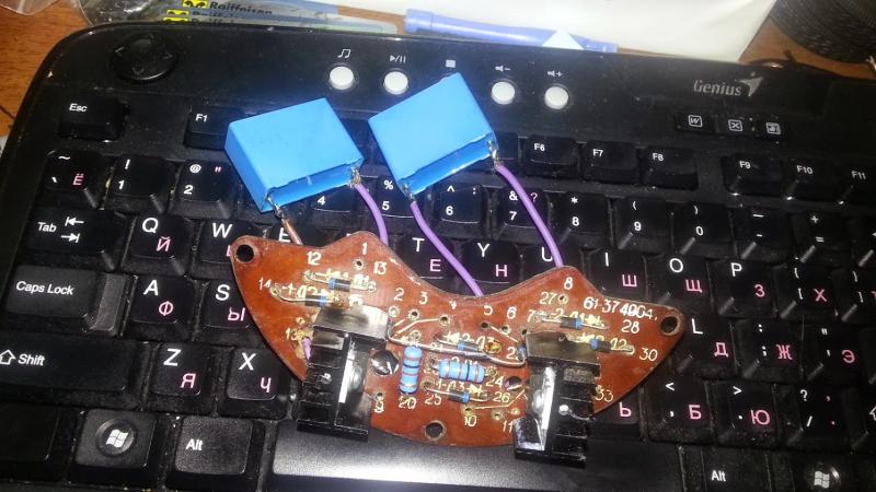

anubissk сказал(а):
Всем привет!
Есть ещё несколько вопросов:
1. vovan944, правильно ли я понял, что ты с катушки освещения припаял только один отрицательный провод и пустил его на "зарядку".
При этом массу для катушек ты припаял к катушке зажигания одного из каналов?
Вот так сделал. криво, но понятно вроде...
массу с каждой катушки припаял соответственно на массу платы и уже с платы чтобы лишний раз корпус катушек не плавить вывел провод, сделал клемму по болт припаял к ней провод не разрезая его, закрепил на панели болтом и дальше вывел наружу на конце провода сделал еще одну клемму под болт и закрепил её на корпус двигателя и две клеммы под катушки.
радиаторы можно и не ставить, тиристоры там совершенно не греются...
Завтра гляну где то лежит плата с проводками родными, сфоткаю куда что запаяно

Вов, по массе всё понял. Так примерно и представлял.
Подскажи ещё для страховки, ведь средние провода катушки освещения ни к каким обмоткам не идут?
По схеме в Фишбейне, только белый и масса подключены к катушки освещения.
Да, там просто на катушку освещения напаяны 4-е провода, она идет как коммутационная панелька. а у самой катушки всего 2 вывода белый и черный. а красный и зеленый которые еще на неё припаяны, они идут дальше на катушки зажигания

Спасибо за помощь! Вроде сделал всё, осталось приделать на основание и клеммы обжать.

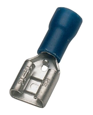

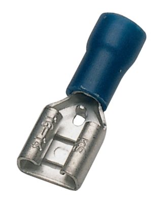

Думал на тему припаять, но клемм нормальных найти не мог. Из нормальных только обжимные алюминиевые нашлись :(. Поищу ещё...

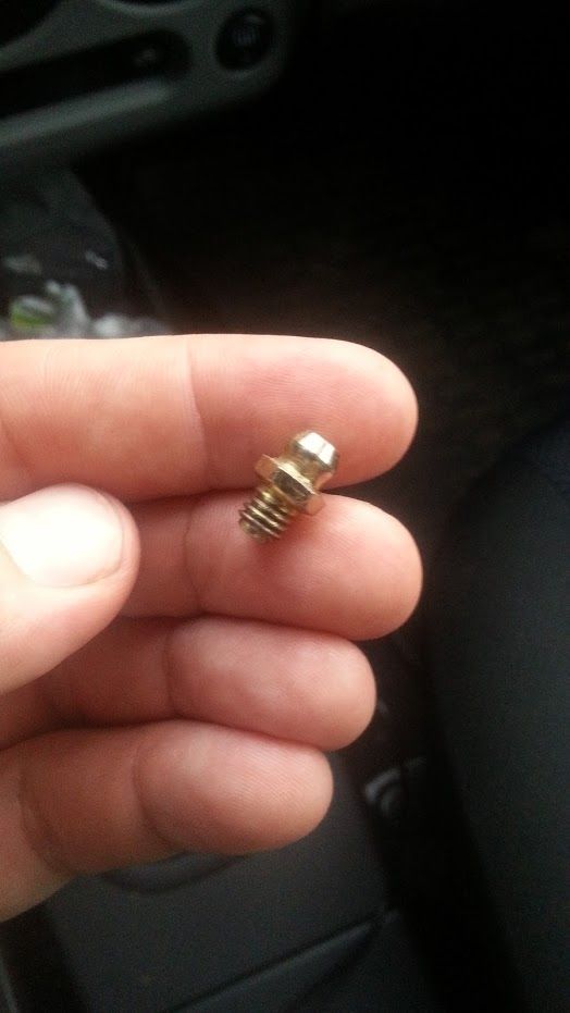

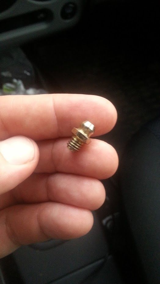

Решил перенести контрольку, искал в автозапчастях подходящий штуцер, но наткнулся только на пресс маслёнку под резьбу м6
Не нравится только, что места под трубку мало совсем :(
Может есть у кого опыт по поиску доноров -штуцеров?
Одеть на неё трубочку и затянуть тоненькой пластиковой стяжкой. Тогда точно не слетит. :good:
клеммы я использую вот примерно такие.

Вот первые две именно то, что у меня. Та что кольцевая, вроде из алюминия, канифолью не спаяется нормально
А я всё паяльным флюсом ЛТИ-120 паял, отлично припаялись...

Не, какое-то гамно мне попалось, не лудится. Купил новые всё ок. Спасибо за помощь и консультации!
От ВАЗ эта трубочка, в карбюраторе стоит.

Да, видел уже на карбе в магазине, но не нашёл отдельно((
9 876
1 445
Вот приедешь за винтом,подарю эту трубочку и кучу разного хлама, стартер нужен от Моси? Крашеный :D
