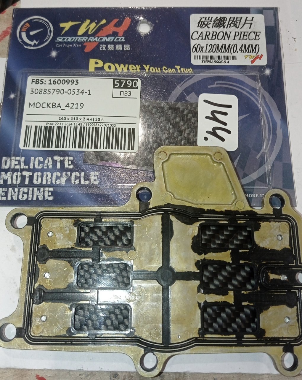

Стеклотекстолит перед применением надо проверять. Заказывал на али стеклотекстолит, там оказался довольно толстый внешний слой связующего (экоксидки) и при изгибе там появлялись трещины и упругость стеклотекстолита ухудшалась. Клапана от муравья покупал, там качество плохое, стеклотекстолит расслаивался. Карбон заказывал с али, не трескается, но имеет неравномерную толщину. Заказывал пластину 0,5 мм толщиной 150 на 150 мм размером толщина менялась от 0,45 до 0,52. Шлифанул орбитальной шлифмашинкой до 0,45 мм, второй год ( литров 30 бензина сжег) полет нормальный. Износа и повреждений углепластиковых клапанов нет.

Нормальная толщина для однослойных клапанов Ветерка 0,4. Но, честно не обнаружил разницы существенной в работе текстолитовых и карбоновых. На 12 в начале ветки смотрите, подсмотрено у Бойсена двойные клапаны. Тоже неплохо работают, особенно запуск и малые обороты.

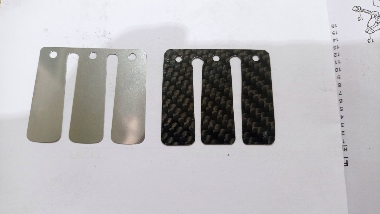

Я дую компрессором на клапана. Тогда все видно и все понятно,
VVS2177
30.06.2020
1 947
2 304
Альтаир HD-380 KS, Неман-2пнд

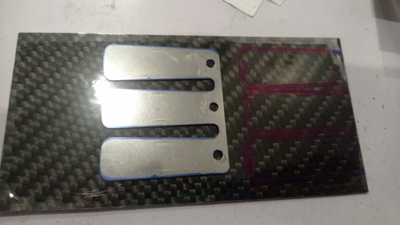

Я вырезал лепестки из такого карбона с газона. Несколько часов откатал - нормально

Вот эта толщина по расчетам должна быть наиболее оптимальной для Ветерка, но я таки листов не нашел.
Voivano
5 313
2 620
Ачинск
Ракета РЛ-380
Я не понял какой размер. Или там просто 4 готовых клапана, которые надо подогнать под свои размеры?
VVS2177
30.06.2020
1 947
2 304
6х12 см. Мне на три клапана для Сузы 9,9/15
хватило

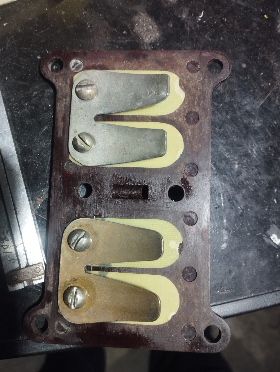

Сделал такой вариант. Работают уже давно. Нижний лепесток толщина 0,5, верхний - 0,2. Компрессором дуешь верхний открывается до ограничителя, нижний на 2-3 мм всего. Отверстия сверло 6.5 (13 максимальная длина) и убрана перегородка между ними. Ширина верхнего клапана 11 мм. Разумеется, плоскость прилегания отшлифована и убраны, ранее полученные каверны от родных клапанов по краям окон. Но, эта перегородка их, практически, не имела. А бывает что на миллиметр-полтора приходится сошлифовывать, чтобы избавиться от раковин к каверн.

А какой смысл клапана в клапане, кроме усложнения конструкции? Мне всегда казалось что нужно добиться минимального усилия открытия, чтобы воздух встречал минимальное сопротивление и максимально заполнял цилиндры. Этого всегда и старался добиться. Дырки побольше, клапана помягче и т.д. и т.п.
Voivano
5 313
2 620
Ачинск
Ракета РЛ-380
