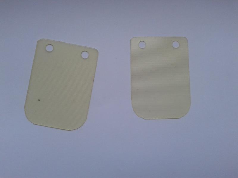

вот они клапана стеклотекстолит 0.5мм будем ставить хуже то не будет :)

на В12 цельные не подойдут надо резать

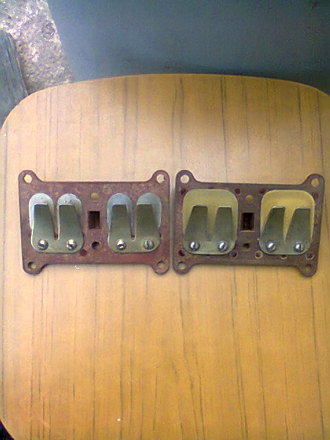

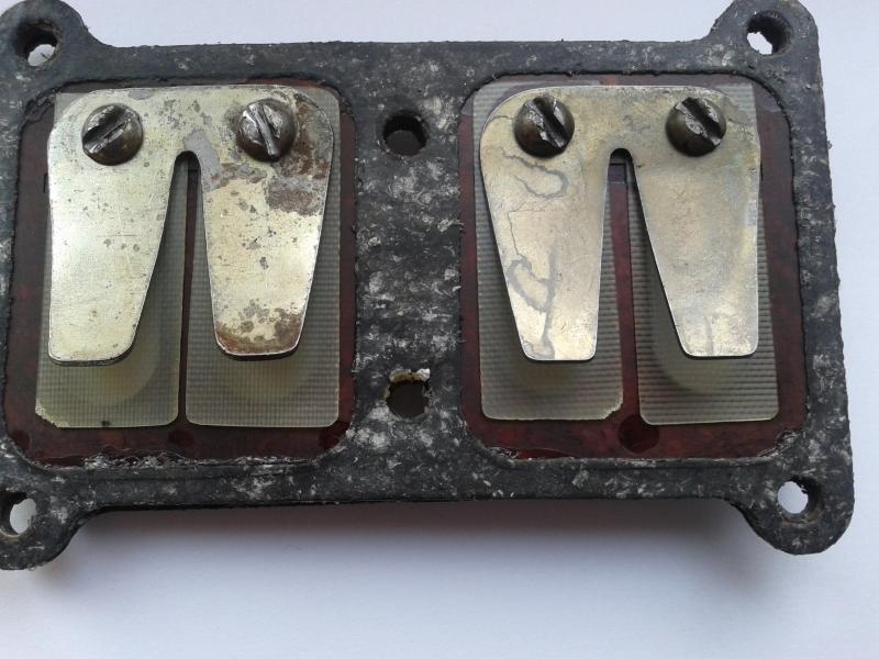

Сейчас перебираю голову от 8 Ветерка. Не знаю, какой это год выпуска, но собрано скверно. Зазор в замках колец был до 3 мм. Головка, видимо от неправильной протяжки изогнута дугой примерно на 0,4 мм (в середине яма). Ну да ладно, это все исправил подогнал-подточил. Клапаны с этой головы разобрал на другие. Теперь мне недавно привезли в сборе перегородку-новодел. Клапаны не луженые, а с желтоватым покрытием, ну чисто из консервной банки :) и уже начали корродировать. Но самое главное, они ощутимо жестче родных. Вот думаю, или поставить пока для приработки колец эту, а на родную искать текстолит.

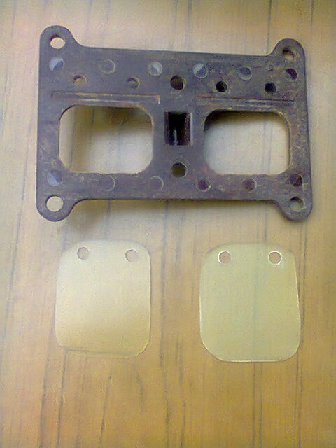

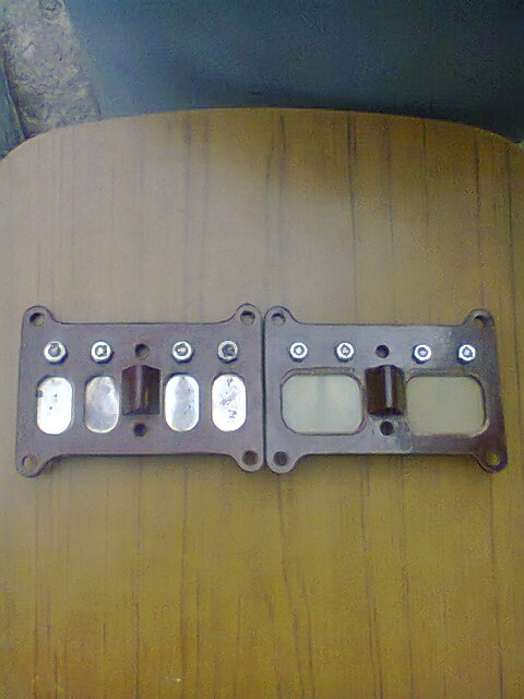

Заехал на рынок, купил текстолитовые клапаны от какой-то техники. Из одного можно три стандартных для Ветерка вырезать. Так хотел и сделать, уже разметил. Но сначала решил шлифануть саму перегородку. Обнаружил, что одна из перемычек между клапанами имеет сквозную трещину. Ну тогда, как говорится, сам бог велел поэкспериментировать. Удалил перемычки, вырезал сплошные клапаны из текстолита, и вот, что получилось. Поставил на мотор. В бочке, ничего особенного не обнаружил. Запускается также, работает вроде нормально на холостых, но сильно не погазуешь, показалось что, беднит смесь. Короче, если получится, то завтра на речке испытаю. На моей лодке, со скоростным винтом этот мотор выдает 4560 об/мин. Посмотрим, повлияла ли рацуха, и в какую сторону./media/v/6FF0-2305/Фото/Фото0007.jpg

Кстати, совсем забыл. Перед тем как ставить, решил проверить насколько клапана открываются под действием потока воздуха. Сначала компрессором дул, потом центробежным вентилятором от сельхозтехники, клапанная перегородка как раз по размеру перекрывает выход. В общем больше чем пару мм получить не удалось, Ну на экспериментальной, субъективно, конечно, открывается чуток больше, да оии и мягче даже на ощупь. Не знаю, на какой ляд, тогда так загибают ограничители?..

это на В8 перегородка ? на В12 клапана из стеклотекстолита от муравья пришлось резать т к дырки на перегородке не совпадают
