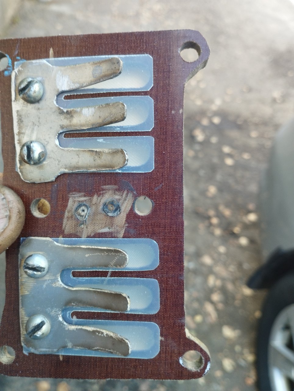

Максимальная раскрутка в одного было 6.150 по тахометра, на винте 8 ветерка. После этого я обнаружил сколы на клапанах, что есть на фото. А с двенадцатым винтом я катаюсь в среднем 4500 -4700, неделю назад гонялся с 9,9 китайцем(продул) раскрутил до 5.300. Но это предел на двенадцатом винте. На глиссер лодку kingfish 360 со мной и с скарбом выносит на глиссер примерно на оборотах от 3700. Для меня все преимущества муравьёвских клапанов и важны были именно на этих оборотах.

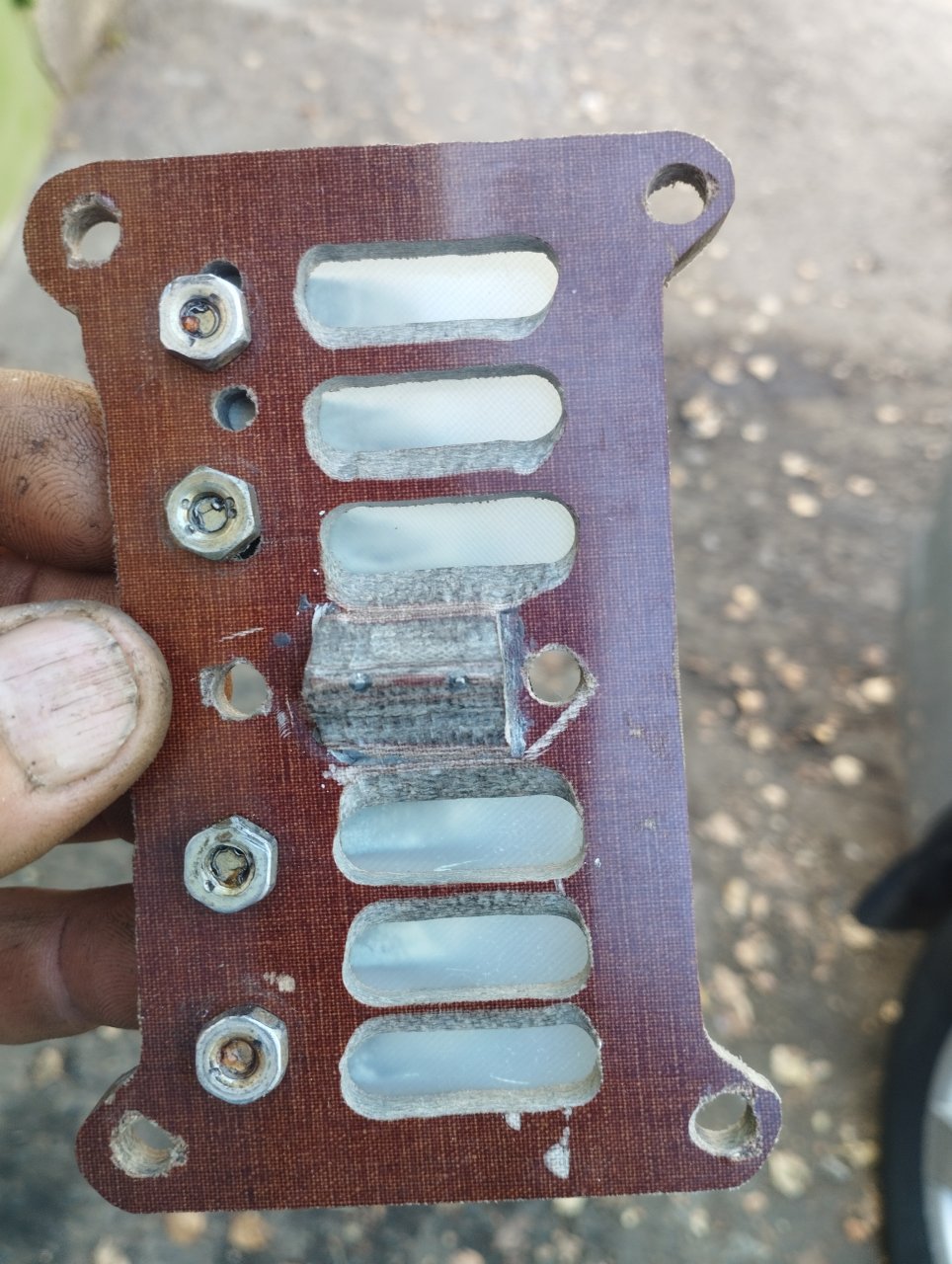

Вот заказали на восьмерку несколько перегородок. Двенадцатого у меня нет для испытаний, да и нет необходимости форсировать оный. А на восьмерке вот так получилось. Сделан еще один вариант (отверстие круглой формы и расположено у самого края лепестка) Работает точно также. Поэтому вариант показанный в ролике, считаю более приемлемым, хотя и немного сложнее в изготовлении.

Сделал перегородку с тремя клапанами, но ставить пока не буду, так как родная с стеклопластиковыми клапанами работает отлично и все устраивает. Но на запас в сумку положил. Клапана из стеклопластика 0.3. Образец учебный и если польза или разница в работе мотора будет - исполню получше.
