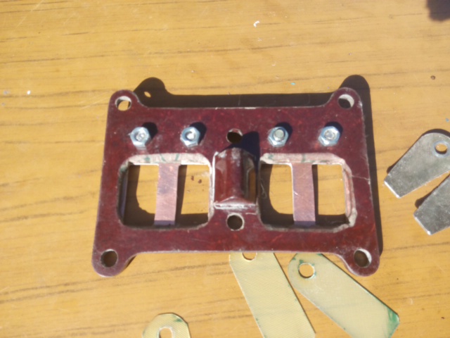

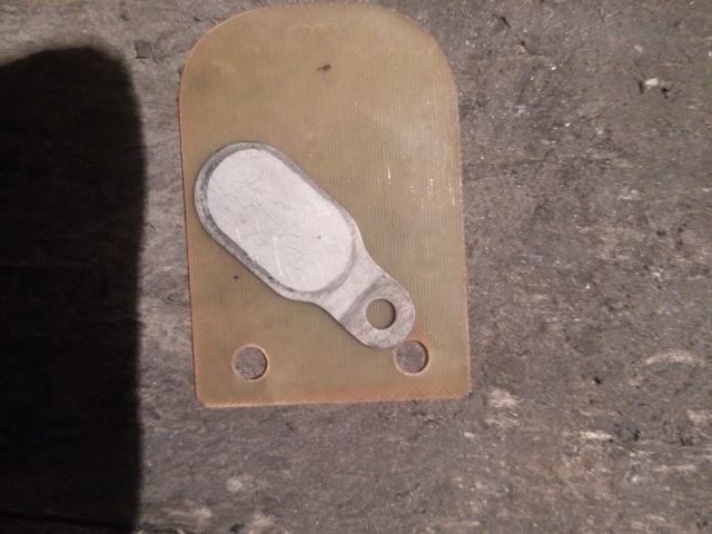

Дырки новые сверлил, тоже не совпадают, это уже почти готовые клапаны. Заготовку забыл сфотать. Я отверстия сверлил с противоположной стороны, а те что были уже отрезал.

Кажется, херню я сгородил :) Надо восстанавливать перегородку. Слишком большое аэродинамическое сопротивление у клапана получается, похоже он не успевает закрываться. В общем что-то не так пошло на рыбалке, особо разбираться некогда было, не работал верхний цилиндр. По быстрому поставил штатную перегородку. Завел, подрегулировал карб. И поехал. Может причина была в другом. На досуге посмотрю.

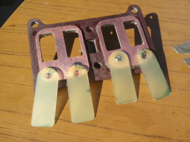

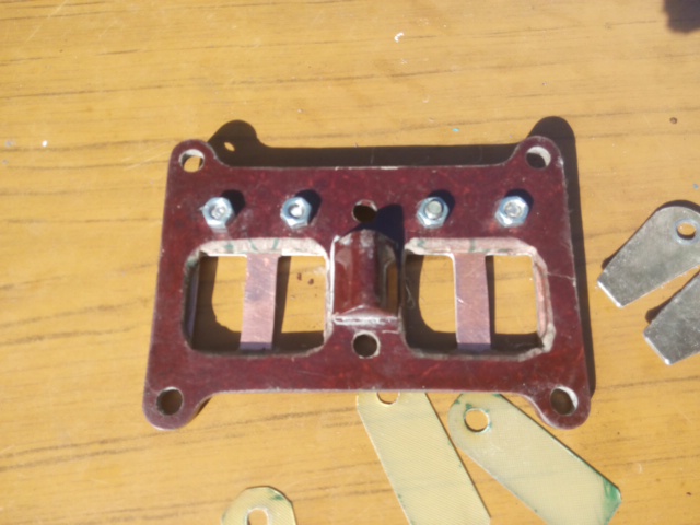

Следующий этап будет таковым. Делаю новый трафарет на перегородку, но размеры окон будут как у 12 го, Клапаны буду резать из текстолита тоже под размер 12 го. но по направлению волокон под углом 45 градусов, чтобы работали все слои и клапан не ломался. Я про это еще раньше подумал, а сегодня нашел подтверждение на каком-то форуме авиамоделистов. Там у них моторчики крутятся под 6000 об. и клапаны тоже больное место. Вообще если делать все очень точно, то лучшим бы вариантом было по 3 клапана на цилиндр. Дело в том, что собственная частота колебаний клапана должна быть выше 80 герц, У моего текстолитового новодела, примерно 40, в тисках зажимал и проверял, у родного клапана, примерно так и будет. Надо будет смартом проверить.
Кстати, подскажите, пожалуйста размеры окна клапанной перегородки от 12го Ветерка. Что-то гугл показывает только картинки, без размеров. На клапан нашел чертеж.

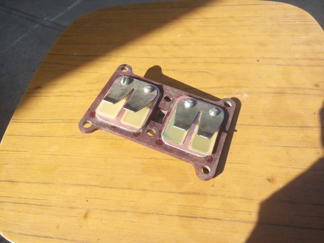

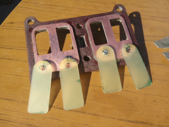

Переделал опять перегородку. Посмотрел как сделаны клапана на буржуйских моторах, ну и постарался по максимуму приблизиться к передовым технологиям :)
В общем, накладки сделаны из двухстороннего фольгированного текстолита толщиной 2,5 мм. Клапаны вырезаны по диагонали из текстолита толщиной 0,4 мм (продавец сказал что это от ИЖа). Прежде чем опять поменять, попробовал в бочке со старой, но на максимуме поработать не пришлось - выкидывает воду из бочки. Заменил, запустил, проверил на всех режимах, пробовал газовать - тоже как и со штатной - выкидывает воду примерно на 4000 оборотах. Клапаны теперь утоплены в картер. Не знаю, будет ли от этого польза, ну и жаба задавила портить целый лист текстолита, когда обрезков полно :). Решил сделать так.

Вот так надо располагать клапаны для резки.

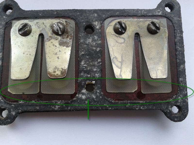

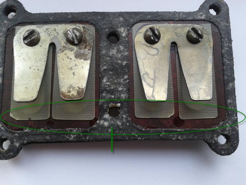

старые клапана пришлось переделать края их надо закруглить , обработать нулёвкой и промазать супер клеем тогда не будет выкрашиваться и как резать под 45 град думаю не важно . на старой видно что края петушаться на новых второй месяц даже намёков нет

Летчики пишут. что так быстро ломаются клапаны, а когда под углом режешь, то ходят намного дольше. Я тоже сегодня снял свою, вроде следов износа и разрушения нет. Наработка не более 5 часов. Но похоже, сегодня закрыл водно-моторный сезон. Что-то не камильфо при отрицательной температуре на надувной лодке рассекать :)

Нашел хороший материал для клапанов. Сейчас в гараже достал несколько испорченных заготовок на печатные платы, из нашего текстолита и китайского. Попробовал расщепить. С нашим не получается, режется не четко по слоям, а вот китайский ращепил пластину размерами 70х70. Получил три разной толщины пластинки, ровненьких и упругих. Режется четко по слоям. И похоже там основа не стеклоткань, а какая-то синтетика, поэтому работать должен еще более долго (жизнь, разумеется, покажет). Так что, если кто-то захочет поменять металлические клапаны на текстолитовые. Идем в радиотовары, или на радиорынок и покупаем китайский текстолит. Он в отличие от старого советского, лимонно-желтый.

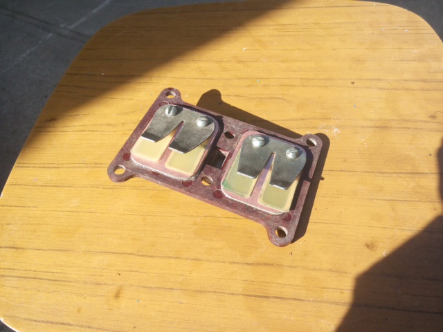

Сегодня проверил на воде как работают разные клапанные перегородки: Стоковая, с металлическими клапанами, стоковая с текстолитовыми копиями клапанов, толщиной 0,35 мм. И модернизированная. клапаны утоплены внутрь. Клапаны текстолитовые но размеры клапанов и сечение окон как у Ветерка 12. т.е уже на 3 мм. Стоковые работают, почти одинаково. Мотор с колпаком и новым новодельным скоростным винтом выдает 4460 об/мин. С текстолитовыми - 4480. А вот с узкими 4580- 4610 с колпаком, и 4750 без колпака. Регулировка карбюратора. Самая богатая смесь требуется стоковой перегородке с металлическими клапанами, т.е расход бензина самый высокий., Текстолитовые клапана потребовали прикрытия винта на 15 градусов примерно, от тщательно настроенной стоковой. А модернизированной пришлось прикрыть винт еще около 20 градусов.
Обороты ловил по тахометру, обеднял смесь пока не начнут падать обороты, а потом обогощал и получался оптимальный режим.
Делаем выводы. Простая замена клапанов, дает незначительное повышение мощности и экономичности. А уменьшение сечения, уже дает явный положительный эффект. Узкие клапаны создают меньшее сопротивление потоку, что улучшает наполнение цилиндров рабочей смесью.

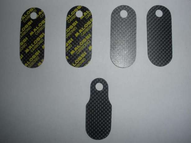

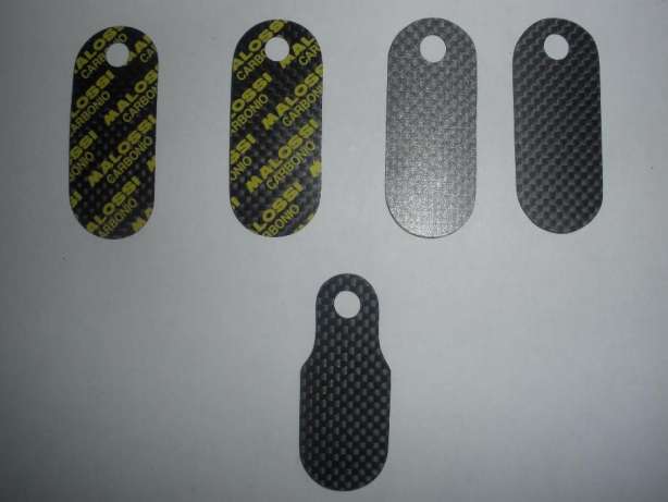

кста карбоновые клапана ставят на спортивные мотоциклы! можно сылку в личку на али карбоновые клапана? спасибо

Я, конечно, ничего против карбона не имею. Наверное, материал окажется более долговечным. Но у меня другие цели, не просто заменить клапаны, а проверить свои задумки. Есть еще одна. Как разгребусь с домашними делами немного, а может погода поможет, то есть еще два варианта переделки клапанной перегородки.

Как говорит легендарный Сашок-свои грабли ближе к телу.Прежде чем на них наступить, хорошо бы сделать умозрительное заключение,какая будет шишка.А карбоновые клапана стоят у меня на двух моторах. В бочке работают хорошо.Но пока не отходят сезон на воде,выводы делать рано.

Есть Бойсен, двухлепестковые, карбоновые,на Али. Может их стоит повторить?
