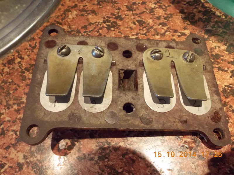

Re: как отрегулировать клапана клапана на ветерке 12
Без коментариев.
Рабочая поверхность притёрта на стекле с абразивным порошком.
Регулировать здесь можно только загиб ограничителя.
walik45 сказал(а):
Без коментариев.
Если не сложно фотку в профиль, чтоб было видно как прилегают клапана.
Фотка старая, сейчас всё стоит на месте. Зазора практически нет, но согласно мануала, допускается зазор до 0,1 мм (если память не изменяет) Лепесток всё равно прижмётся, при сжатии топливной смеси в картере.
