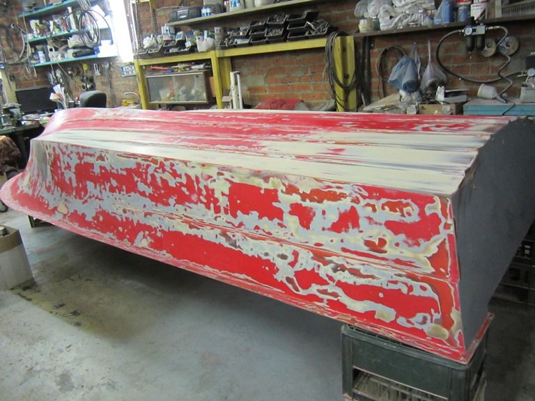

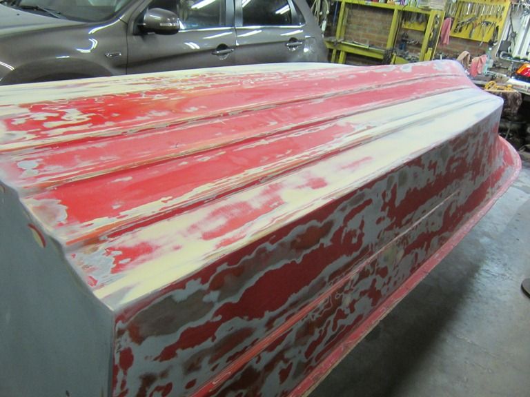

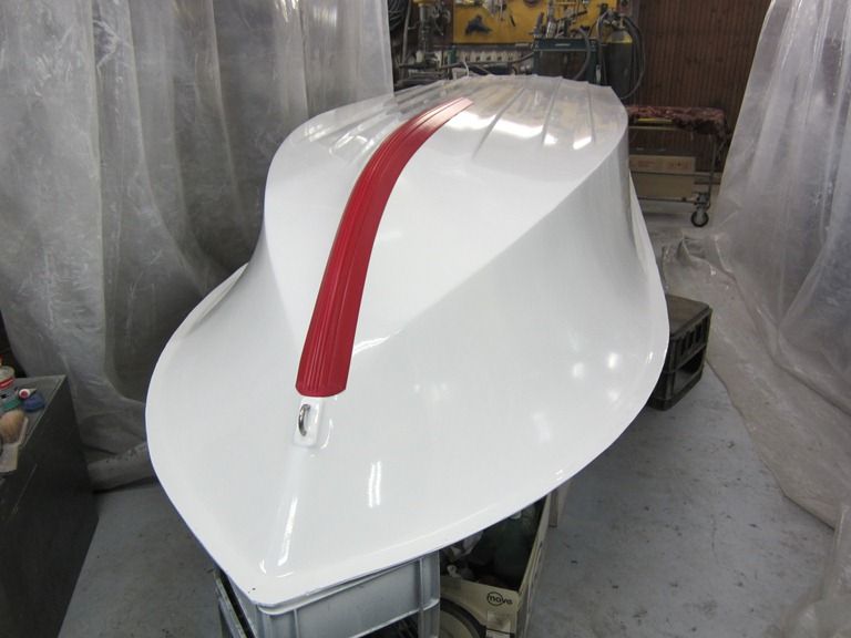

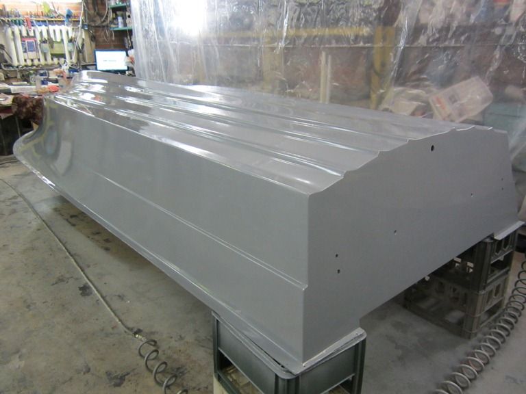

Разорился и взял на пробу 3 банки TIKKURILA РЕАФЛЕКС 50 (1т.р. банка с отвердителем). Покрыл первым слоем валик-кисть, лодка 4м. Ушло 1.5 банки. Вопрос такой,краскопультом кто покрывал этой краской? Растворителем по жиже стрёмно,боюсь не встанет.

Привет Паша.На банке значёк есть, вычитал в инете-сопло1.8, давление в паскалях 120 вроде. Растворитель 1031 дорогой очень ,аналог это Р4? Пугает, что встанет краска и пульвиру конец, время жизни смешанной - 4часа при 23гр., но встаёт гораздо быстрее .

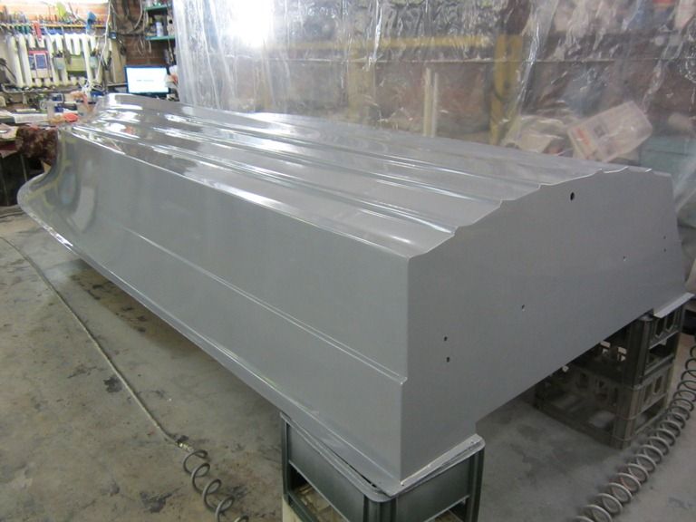

Испытал,мне понравилось. Очень похожа на гелькоут, блестит как зеркало.Через неделю попробую полирнуть. Сниму подтёки и задую 3й слой. Встает через 7дней написано.

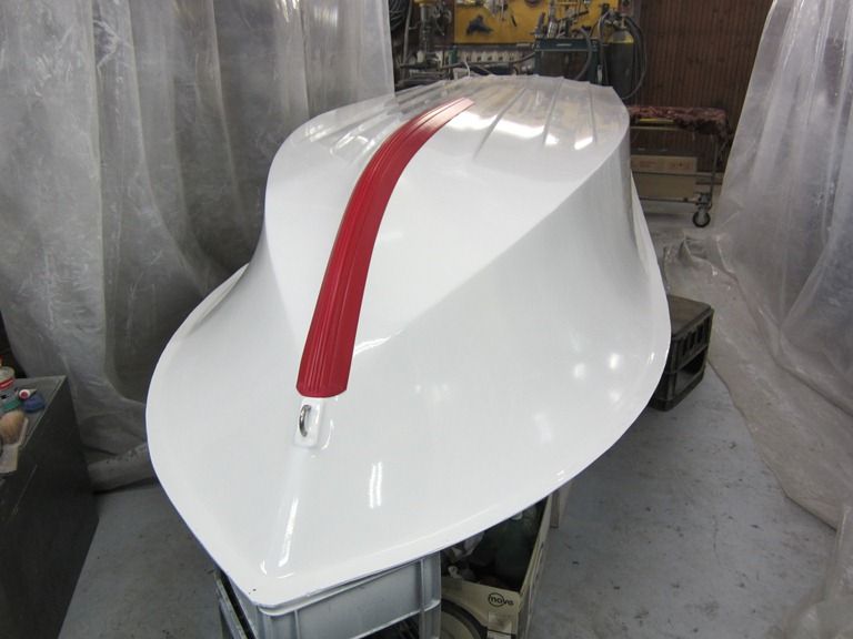

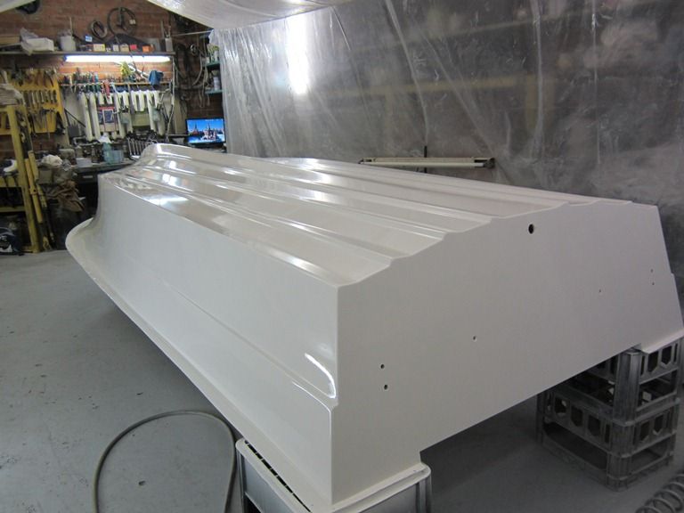

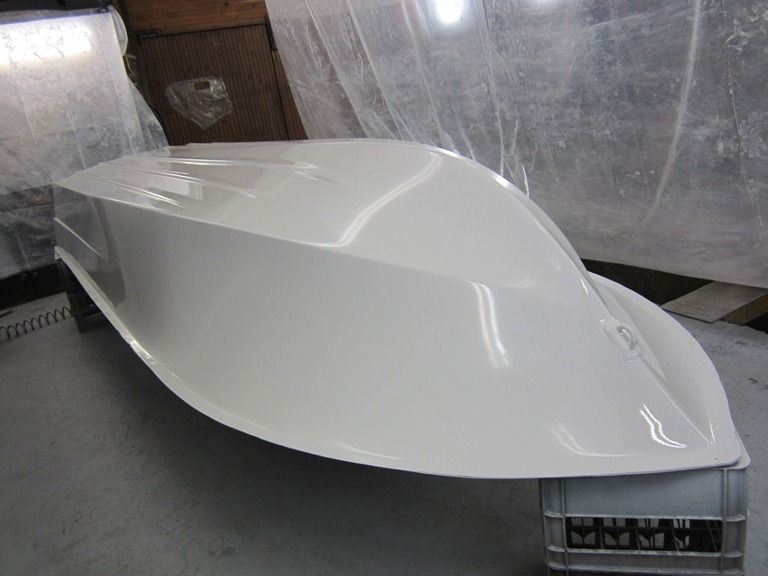

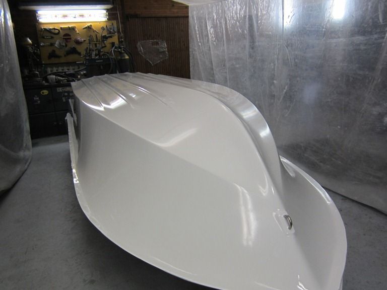

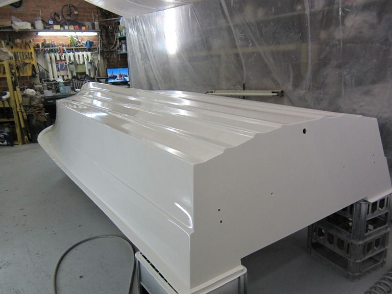

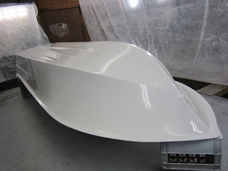

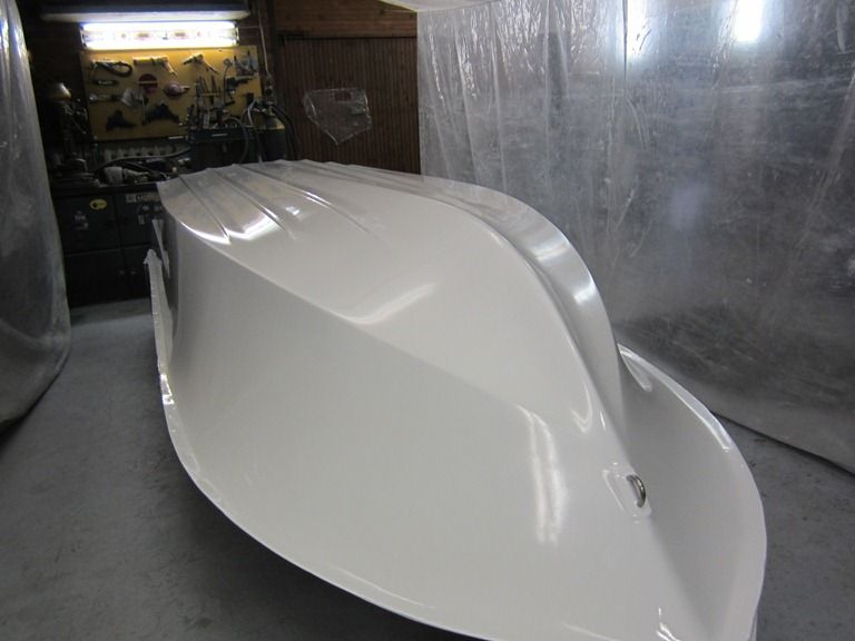

Ну вот собственно и почти закончились мои мучения с покраской, осталось из нутри транец пульнуть 30*100 см.
