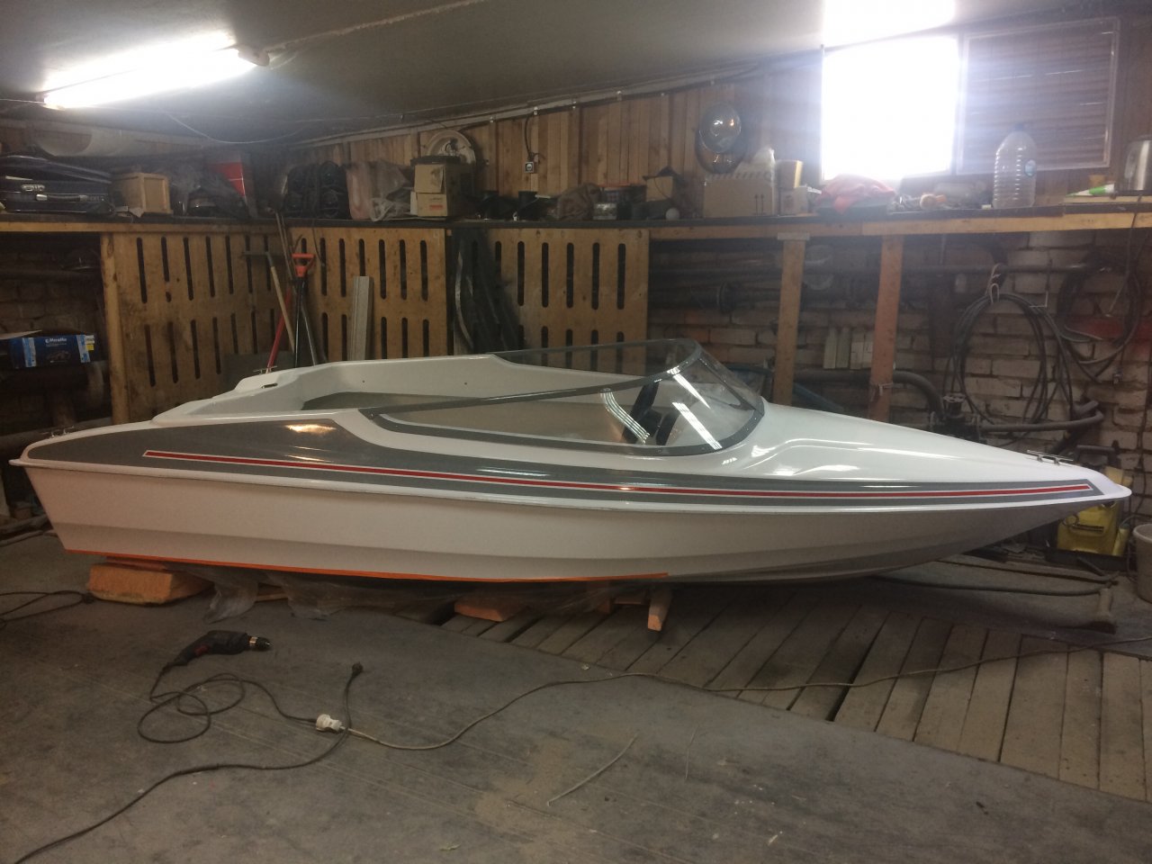

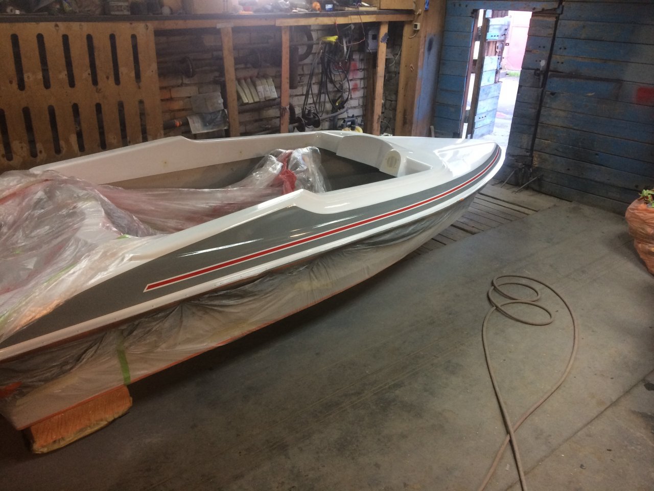

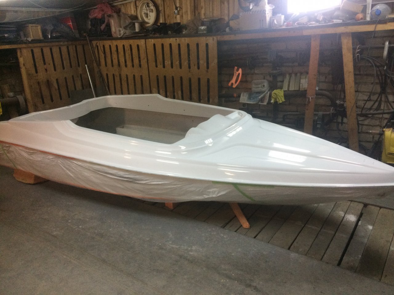

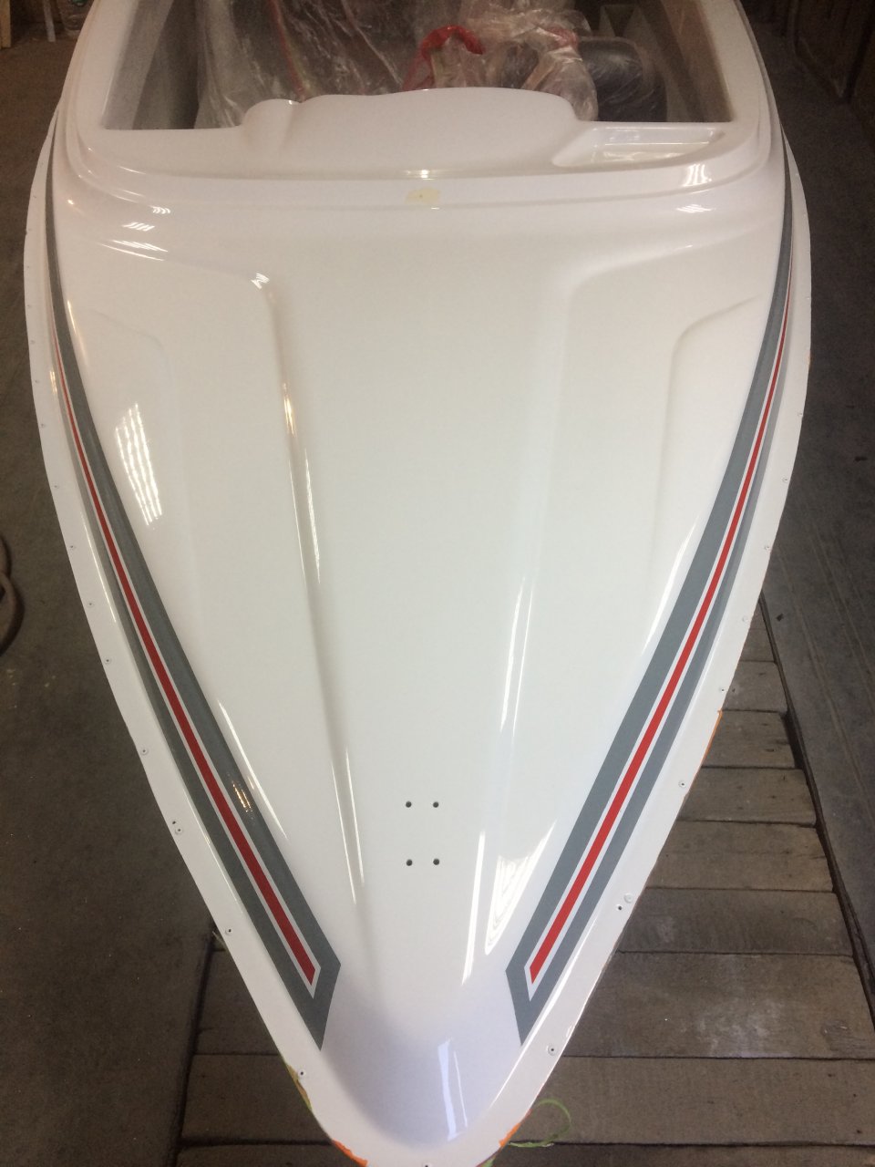

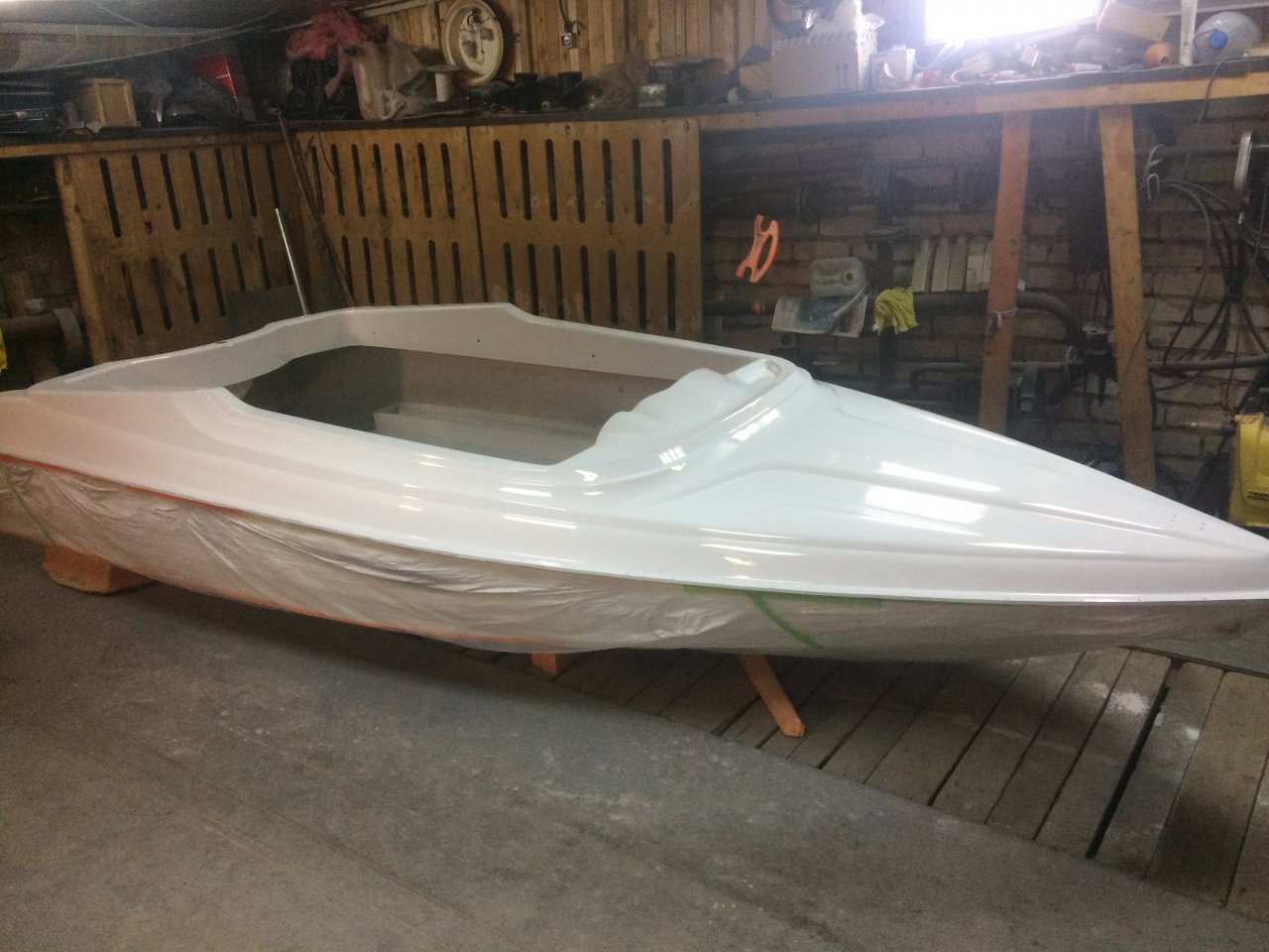

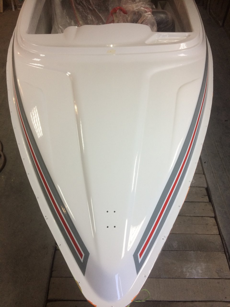

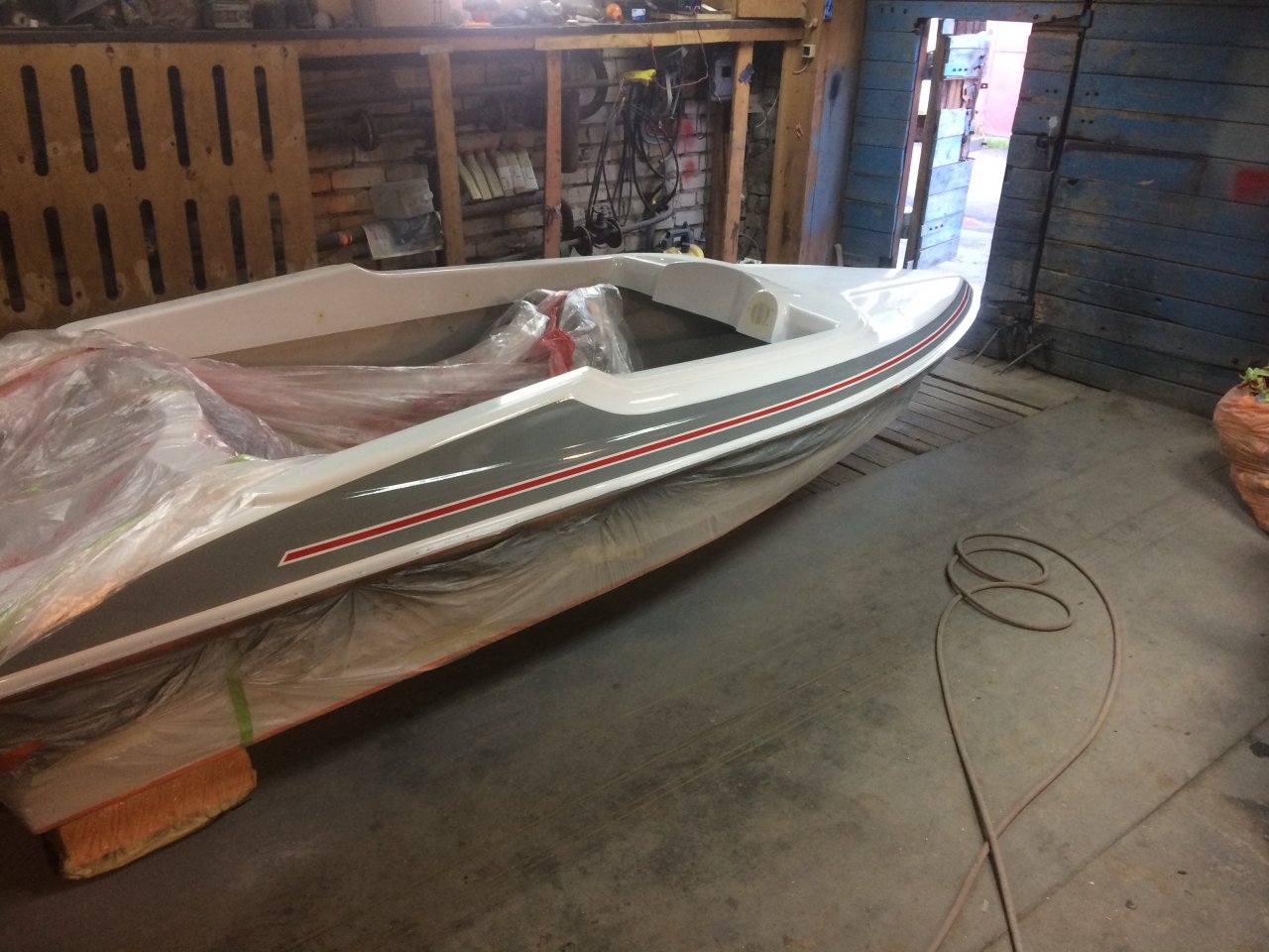

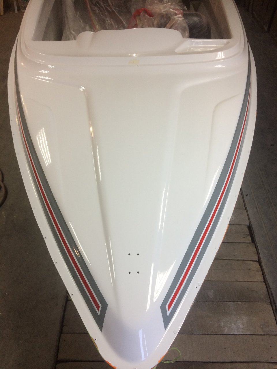

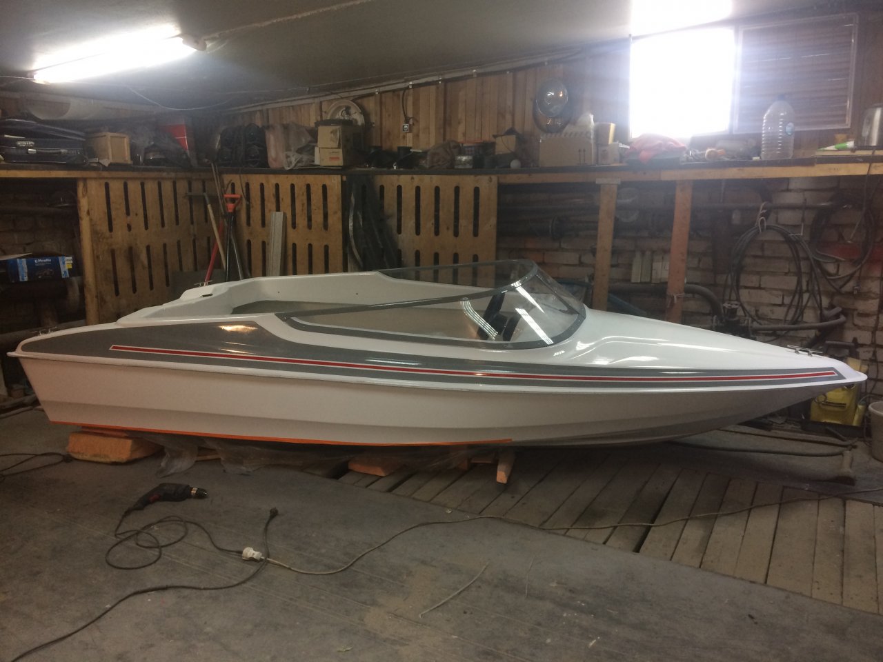

Покрасил Лодку Сава викинг 420 фирмой краски и грунта sea line взял на пробу ну на воду ещё не спустил.
2 113
Приятно глазу! :good:
Привет! Расскажи чем красил и технологию,красил многое кроме судов заинтересован в данной теме!

Технология сначала зашпаклевал где были сколы и тд потом загрунтовал эпоксидным грунтом sea line потом покрасил поуретановой краской этой же фирмы.
Вопрос возник! Шпаклевка эпоксидная? а финишную краску случаем не полировал для улучшения динамики?

Шпакля да эб палеровать не стал

Пока ещё в гараже стоит но до этого тоже делал лодки вроде полет нормальный

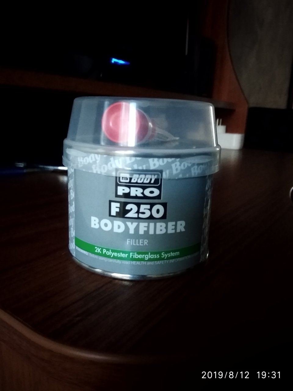

Ещё подскажите можно ли использовать полиэфирную шпаклёвку для эпоксидного стекло пластика?
