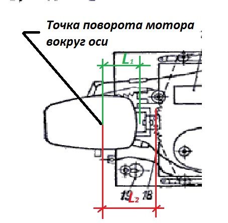

Сергей прав! Увеличивая расстояние от оси поворота мотора до точки приложения силы поворота, снимается усилие на перемещение мотора в плоскости...
Примерно вот такой кронштейн ставь на мотор и будет щастье! )))
Увеличится расстояние от L1 до L2

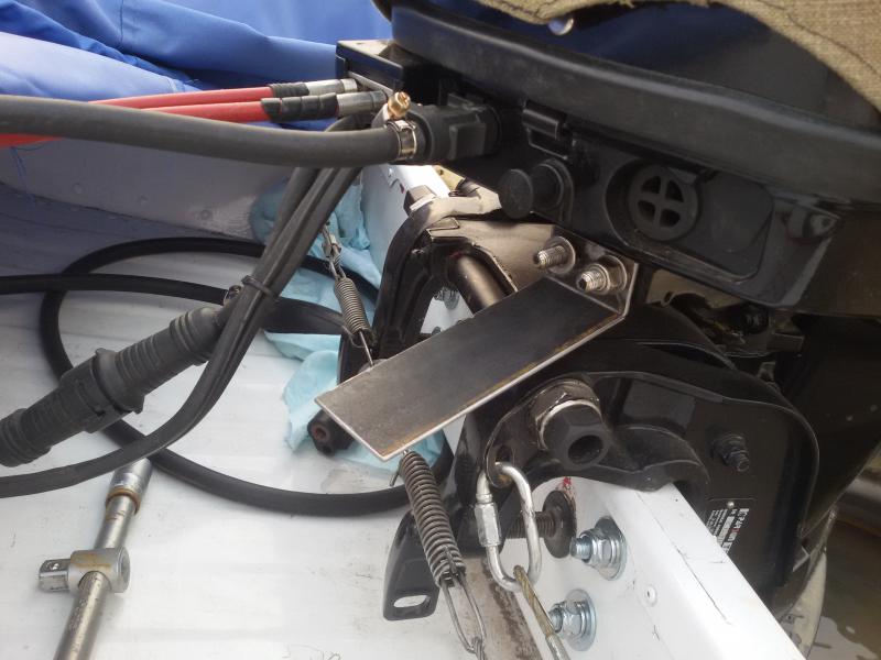

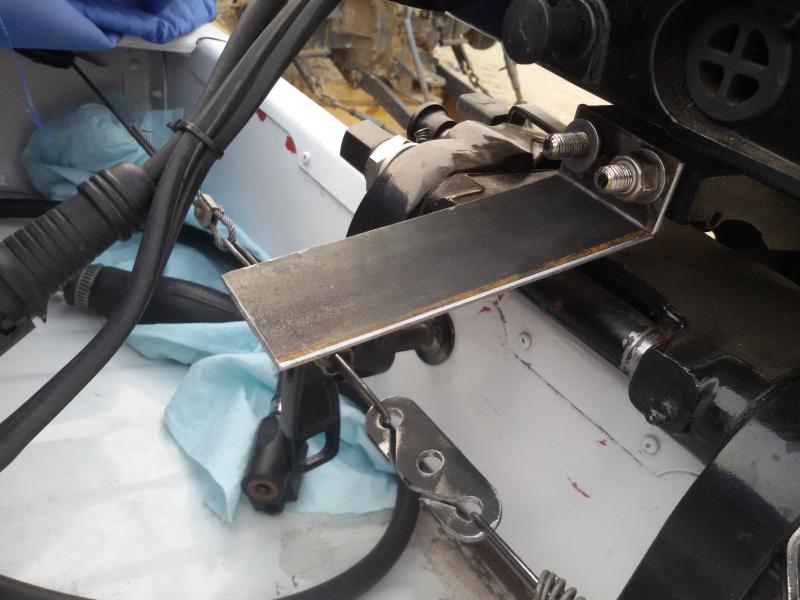

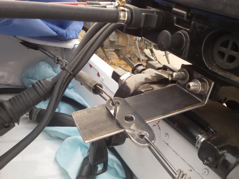

И снова здравствуйте...)))

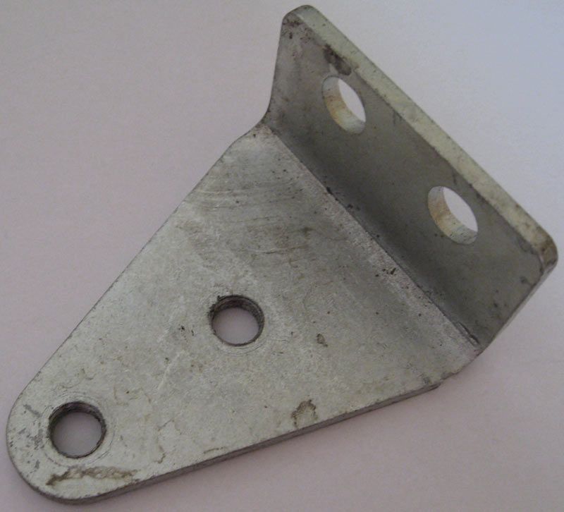

Вот пошел процесс изготовления кронштейна для рулевых тросов! Прошу помощи и конечно же комментарии..
Металл 4мм.

С таким рычагом легче будет поворачиваться?
Re: Свершилось! Принимайте новенького!
Да, должно поворачиваться легче, сделай пару отверстий с шагом ~4см.(по центрАам) и посмотри какое больше понравится ;)
почему именно 4 см шаг?
Сделай три через 3 см... :yes:

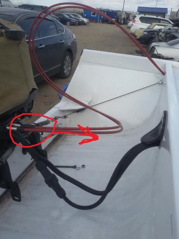

Новая вводная для помощи со стороны!!!
Подключил машинку газ-реверс, троса... завел мотор работает!!! :D :D :D
Заводил по инструкции, рычажок дросельной заслонки вверх при холодном запуске, мотор поработал прогрелся, рычаг дросельной заслонки опускаю.... а обороты падают не до конца... :unknown: :unknown: :unknown: что такое? Может трос заедает или не натянут, пальцем на моторе нажимаешь обороты падают... как правильно натянуть троса или настроить их... :?
Добрый вечер! Тросс газа должен быть настроен так, чтобы конец троса который идет в мотор упирался в место крепления и прижимал его. Соответственно если ручка управления в нейтрали, а рычажок дроссельный заслонки не открыт, но обороты высокие- нужно крутить болтик холостого хода, но это можно делать только на прогретом моторе, и лучше ориентироваться по тахометру.
Металл 4мм.
Нифига не пойму, в стандартном исполнении вашего мотора как подразумевается подключение ино рулевого троса? Посмотрите на фото у меня там есть уголок, к которому рулевая тяга идёт- у вас такого не было в комплекте??? ( тяга и уголок это комплектация мотора...)
В стандартном исполнении мотора в комплекте есть и тяга (кочерга) и кронштейн ее к мотору. Вот только при подключении к данному кронштейну, получается высоко сильно, угол натяжки торосов большое, при повороте трос идет на излом и очень тяжело поворачивать мотор.
В Вашем варианте подключен рулевой трос с редуктором импортного исполнения, я подключаю импортный мотор к отечественной рулевой системе.
